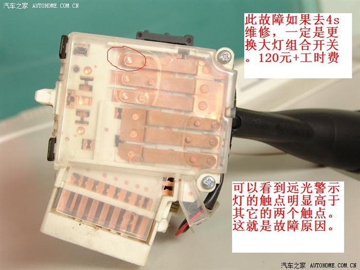

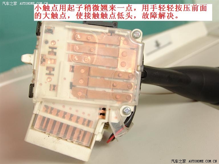

   远光警示灯自去年开始就不亮了,一直琢磨是更换还是修复,更换一个大灯组合开关材料费120元,心里有点不爽,总想能够修复,因为 组合开关所有功能都正常,只有远光警示灯不亮,分析应该能够修复,正好群里逍遥虎在讲大灯组合开关如何拆卸的事情,我就询问了一下逍遥虎,哪个触点是控制远光警示灯的,逍遥虎说要发图上来告诉我,正好也没事,我就立刻去把组合开关拆下来拍了图片,发到群里了,逍遥虎告诉我哪个触点是控制远光警示灯的,我顺利的修复了远光警示灯不亮的故障。在此非常感谢群里逍遥虎的指导~!

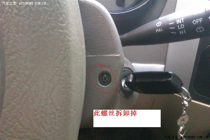

外壳拆卸示意图01

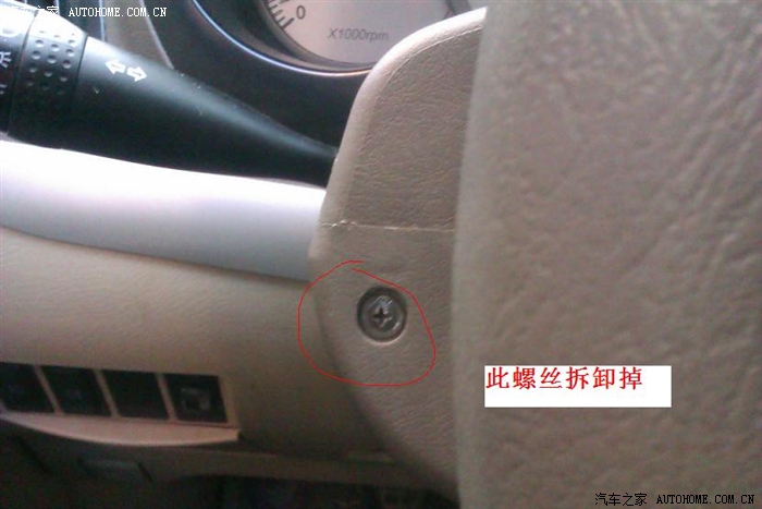

外壳拆卸示意图02

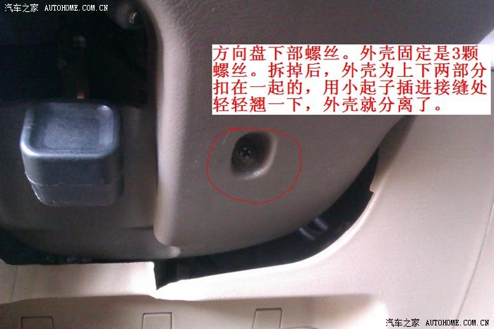

外壳拆卸示意图03

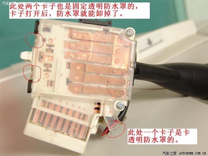

组合开关外防水保护罩拆卸示意图
远光警示灯故障分析图
远光警示灯故障排除图
