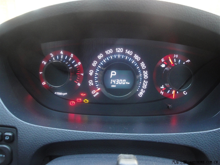

改气时是14190

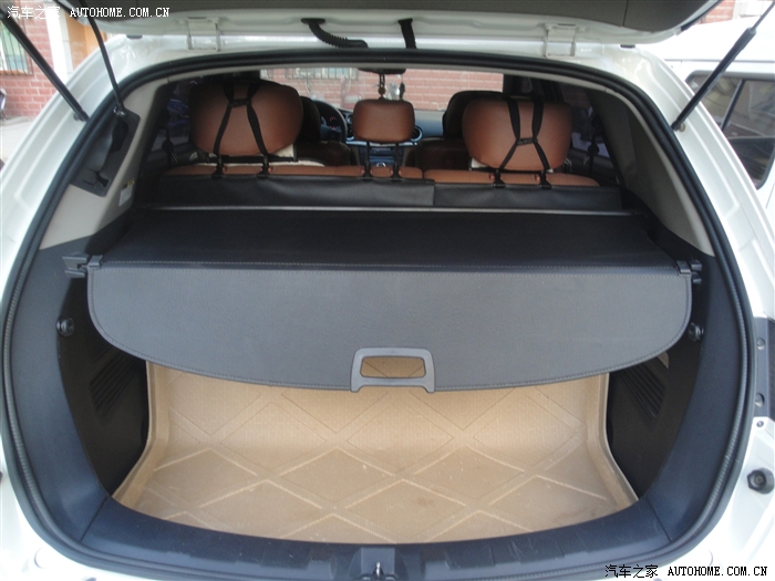

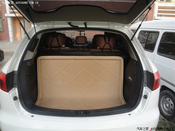

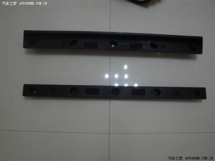

把后备箱这两个拆掉用原车眼固定气罐底座

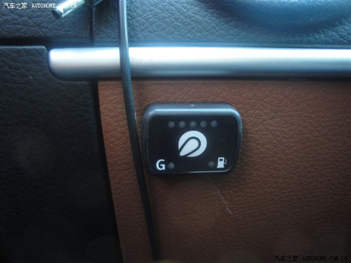

油气转换开关,边上哪个线是咱的电子狗,转换开关的线走的里面看不见
能看的出来咱车改了气吗?

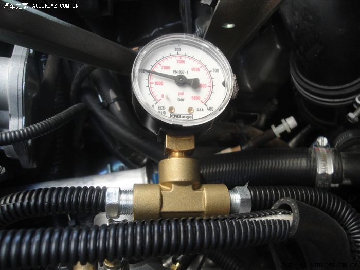

压力表

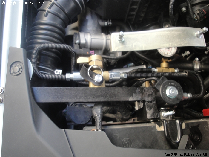

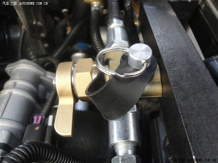

加气就把这个拔掉在开开边上的开关就能加气了。
占地方不大。位置设计还可以,车上原有的一个不动。

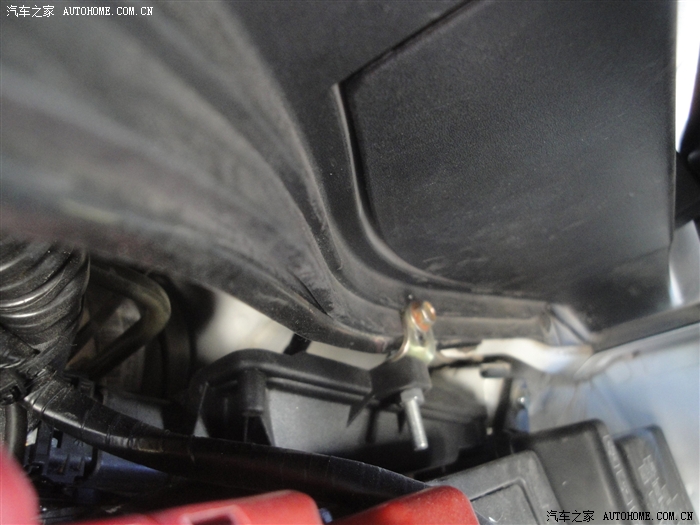

这就是改气的心脏了“朗迪伦索“的所有的管线他们都用这个黑色管子再包一次。

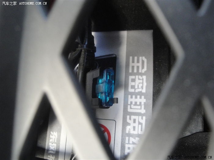

蓝色哪个是保险。

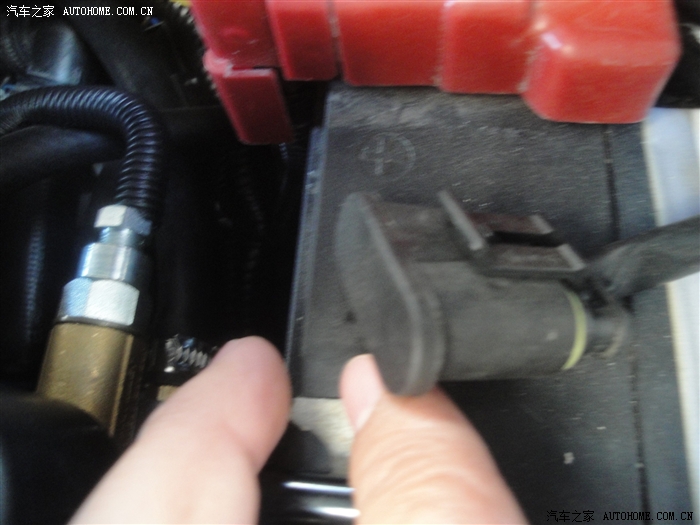

螺丝下面上的哪个黑色方块看见了吧,哪个就是‘大脑’电脑板。烧气的时候靠他来控制。

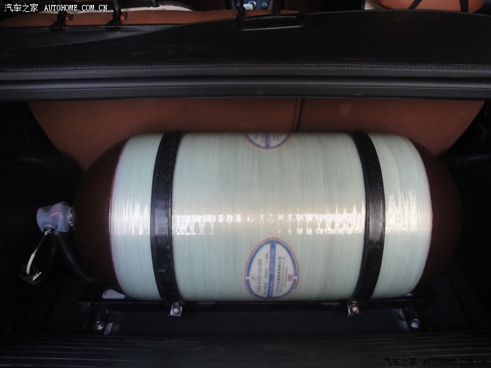

后备箱看不见罐在哪
这个也看不见在他后面呢。

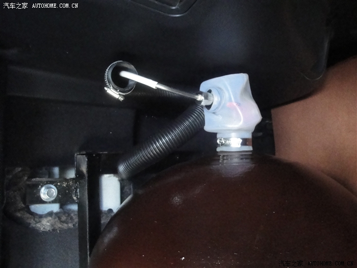

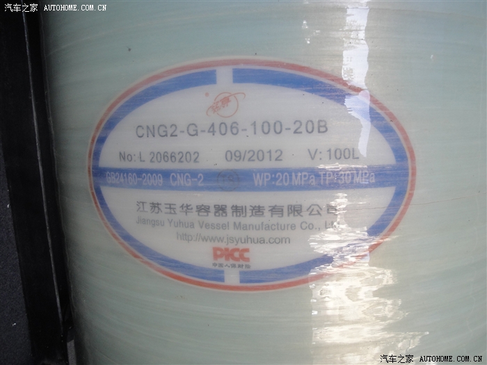

就是这个东西100的罐子,重84公斤
这里用的都是这家的。

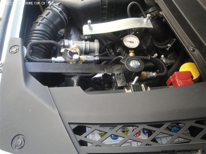

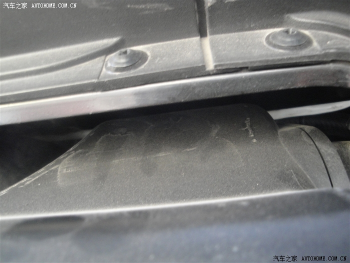

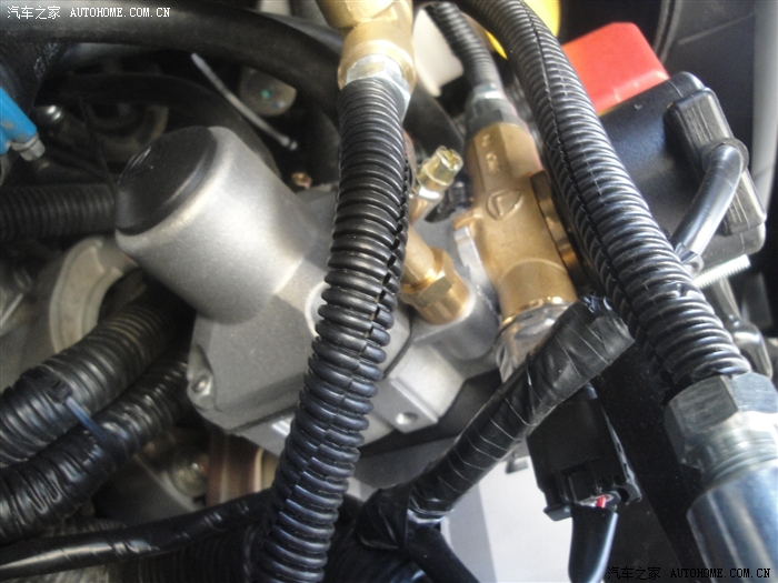

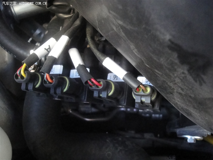

这个就是博士的喷轨了在空滤的下面,要在发动机进气地地方打眼安嘴子,靠喷轨送气到机体内进行工作。

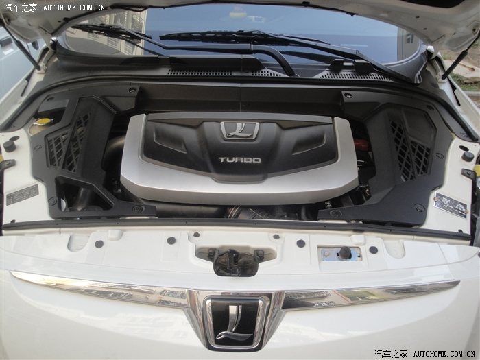

在发一张前部,还有的管子走的空滤下面没有照上,不明白可以问我。

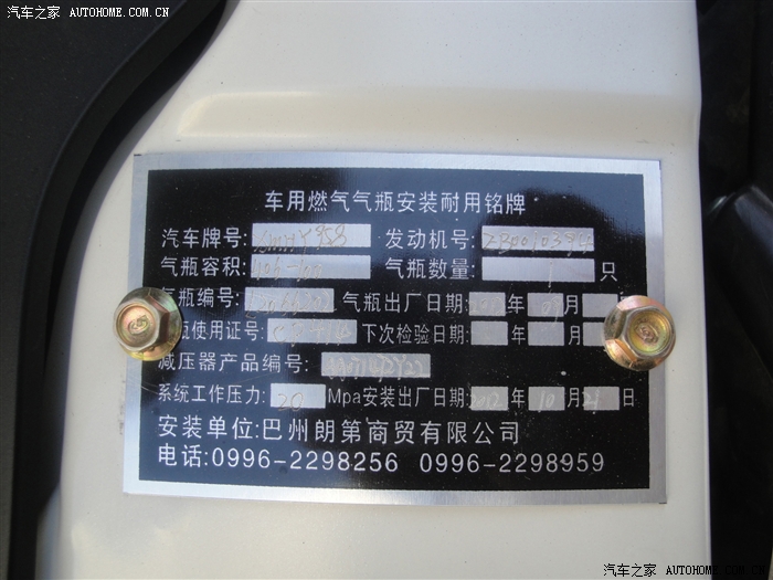

这个是改装场给装的。改气技术也10多年了现在很成熟了,想改的不用考虑那么多改吧。
