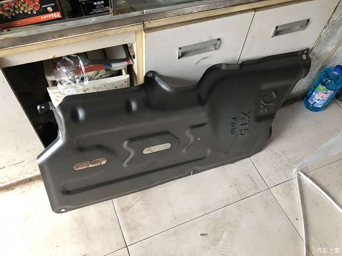

油路护板无损安装完成,完美解决底盘管线裸露问题!

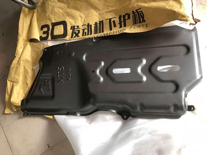

很厚实但拎着很轻,确实铝镁合金的。
很厚实但拎着很轻,确实铝镁合金的。

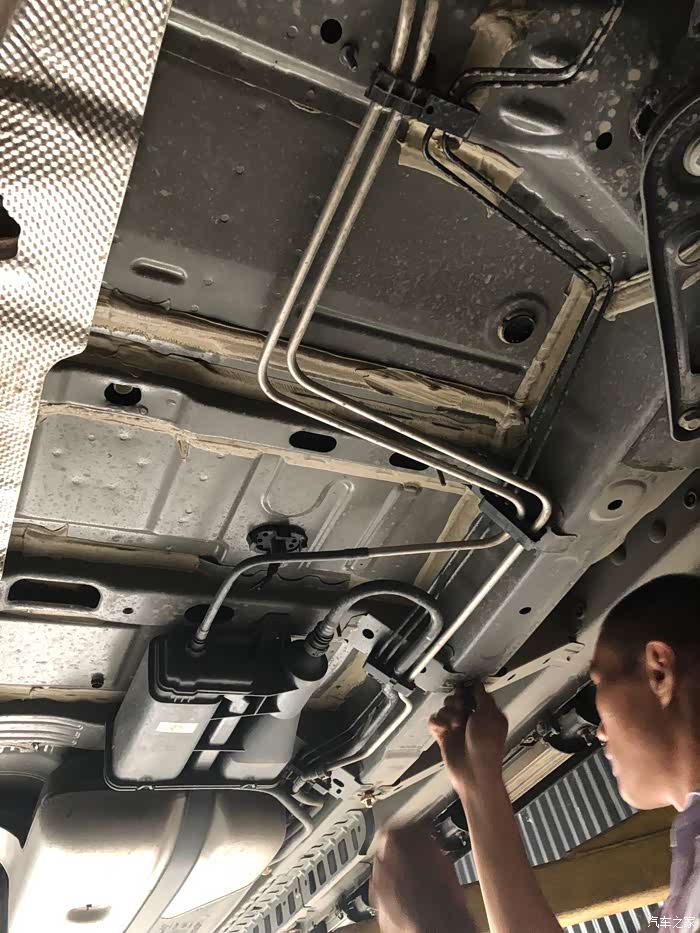

各位车友看看吧,碳罐和油管就这么裸露在外边,万一刮上个树杈或者钢筋头那自己想后果吧!
这个黑色的就是碳罐。

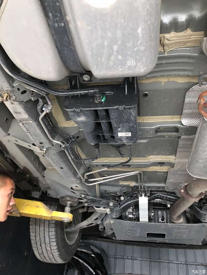

店家赠送的有螺丝直接对上位就可以拧了,如果是四驱的话,红圈那里有原车螺丝的(貌似是固定后驱传动轴的,不懂
),让朋友配了一个螺丝(各位车友记住,是10号的粗扣丝,细扣的拧不上)。前后用时20分钟,因为配那个螺丝耽误了一会。
),让朋友配了一个螺丝(各位车友记住,是10号的粗扣丝,细扣的拧不上)。前后用时20分钟,因为配那个螺丝耽误了一会。打开汽车之家 阅读体验更好
