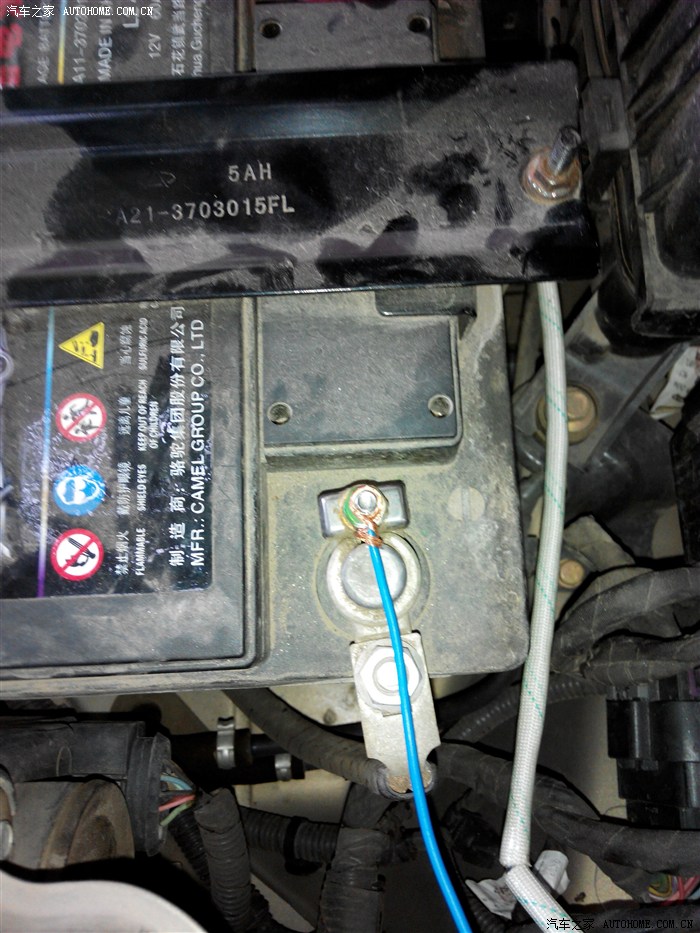

负极,直接拧在电池负极接线柱上面,有机会再换个地方。

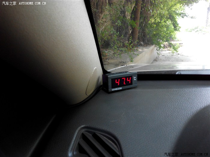

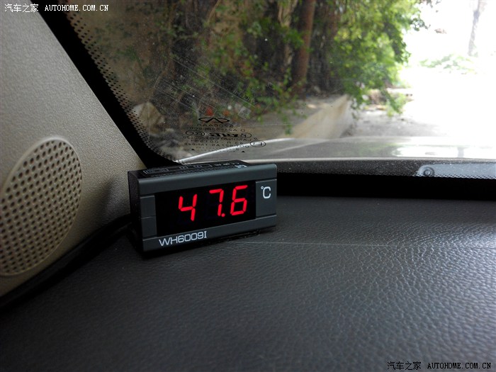

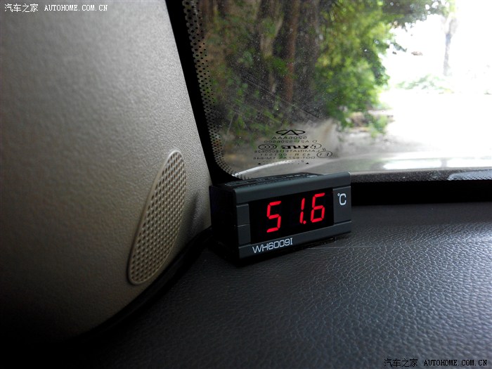

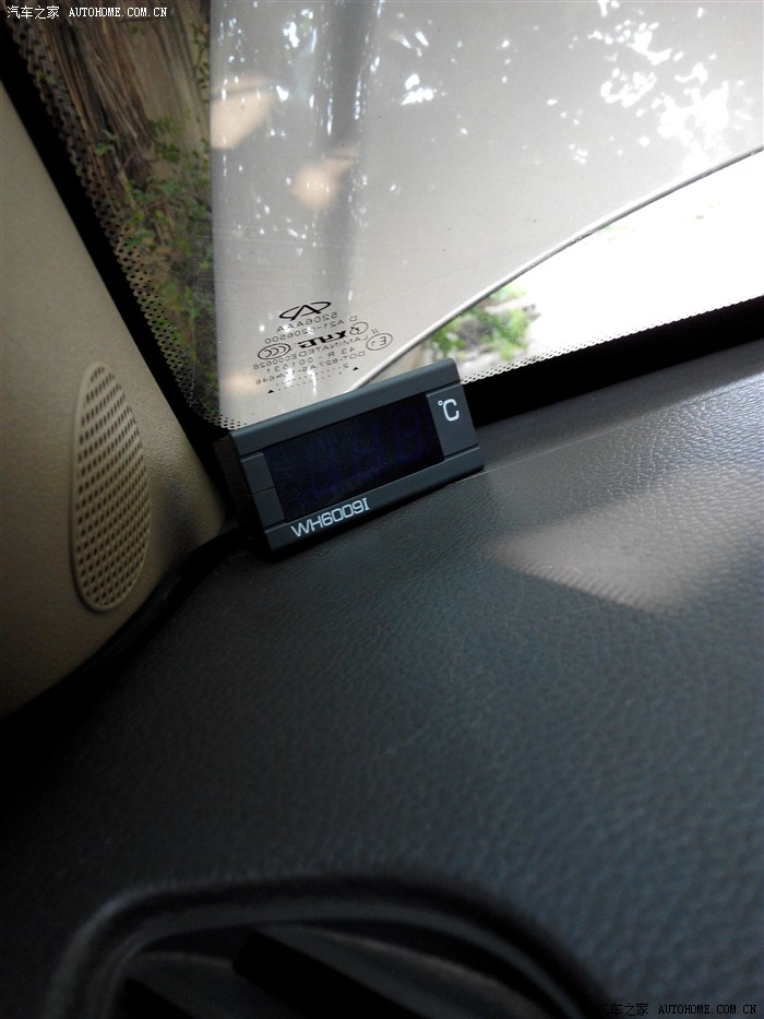

摆在这里,感觉怎样

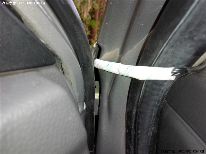

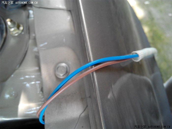

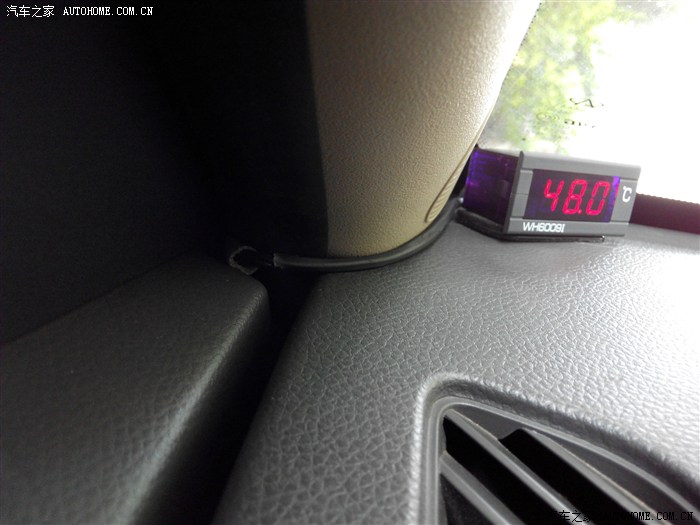

线从这里走的,找不到进入机舱的地方,只能从这里走了,有点勉强,好在这里缝隙比较大,影响不大
发动后试车,温度逐渐上升

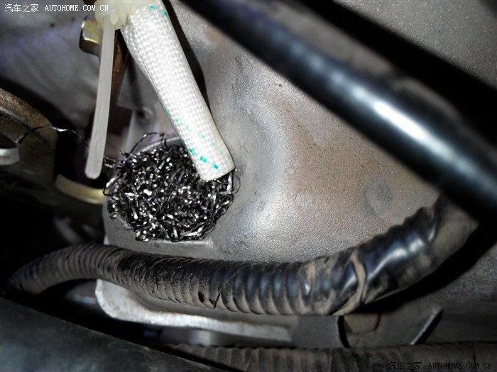

水温探头,塞在这个螺丝孔里面,然后用钢丝球给塞紧,掉不出来的,探头选地方的确是很头疼的事情,不想割开管子装三通,只能想这个笨办法

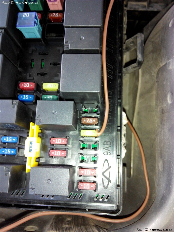

找了一个保险,这个线不要接错了头,你可以抽掉保险,打开钥匙,接在没电的那一边就对了,插上保险就有电了,不然保险不起作用。
