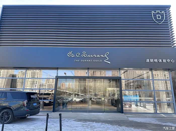

太浩和育空的车主遍布全国各地,而道朗格在北京、济南、沈阳、西安、苏州、上海、杭州、成都,以及深圳各拥有一家服务中心,这对于不少在其他地区用车的车主来说,日常的保养便利性方面,的确有一定的不便。

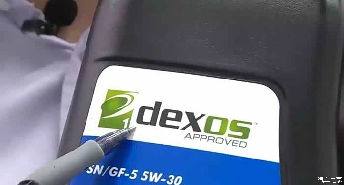

根据官方的使用手册,太浩和育空的机油要求通过通用汽车的Dexos1认证,粘度SAE等级为5W-30,极寒地区(零下29摄氏度)可选用SAE等级为0W-30的机油。

如果车主需要对车辆进行质保索赔,就需要联系道朗格的服务顾问,并前往就近的服务中心来进行,如果情况允许,也可以联系服务顾问安排拖车到店进行维修质保。
