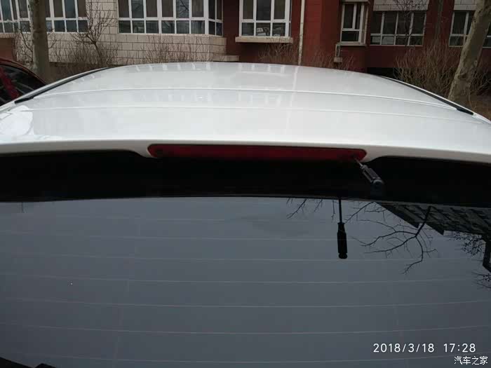

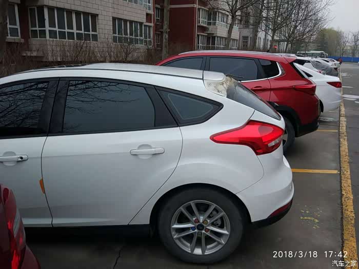

由于不是很熟悉,整个更换过程耗费了1小时20分钟,其中还有一些不完美的地方,如略微的色差和一个螺丝孔滑丝了。。。
某猫网购的尾翼,有点色差,商家也提前给我说过,有强迫症的朋友不建议自己更换,或者找地方重新调漆。不过好在商家把改用的工具都带全了。

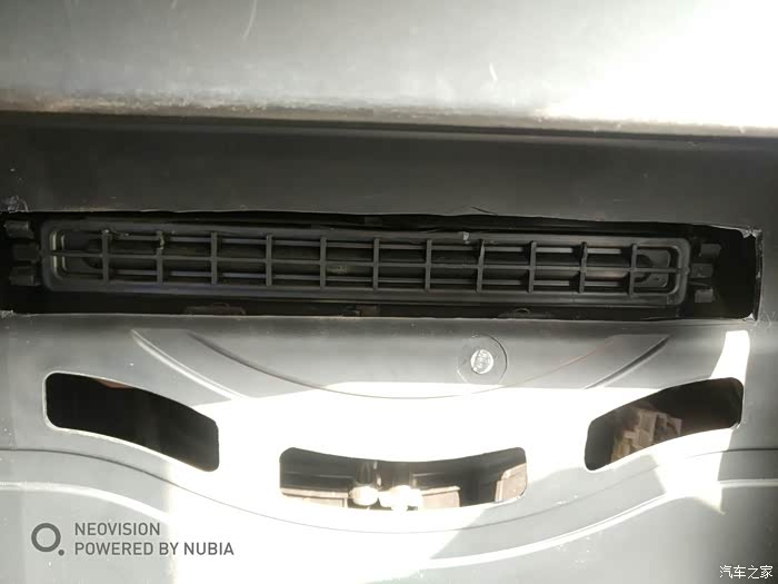

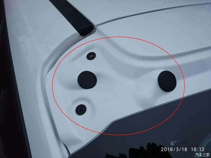

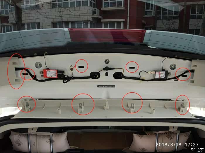

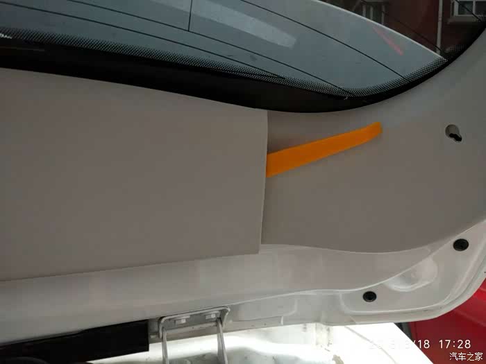

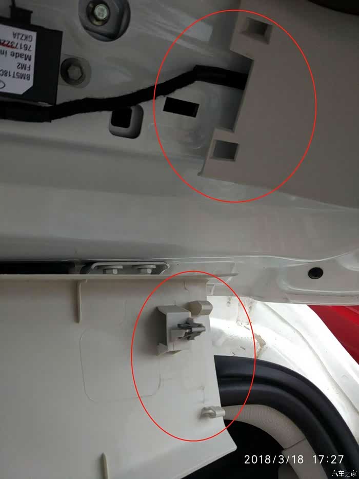

第一步当然是拆后面这个小盖,卡扣的,送了工具,但是非常不好拆。
插到缝里,撬开,有缝隙后用手指掰着向外,因为拆开后发现,里面卡口是上下金属弹片,所以建议在拆的时候稍微用力向外掰着,上下晃动,更有利于拆下来。
拆开后的样子,看看,这四个卡扣都带金属弹片,之前在网上看有好多朋友在这里拆断了1-2个卡扣,注意,在来张细节的。
旁边两个只是限位,这个金属卡扣才是重点。金属弹片是上下的哦,记得。

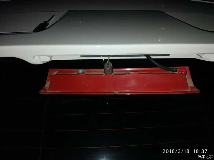

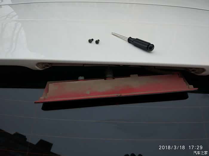

尾灯比较好拆,注意线比较短,螺丝拆下来后慢慢拽出来。
拆下来了,全是灰啊,看来也没有啥密闭性可言。

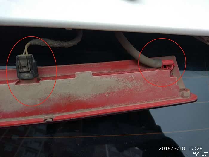

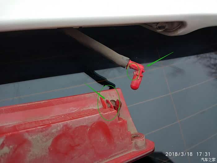

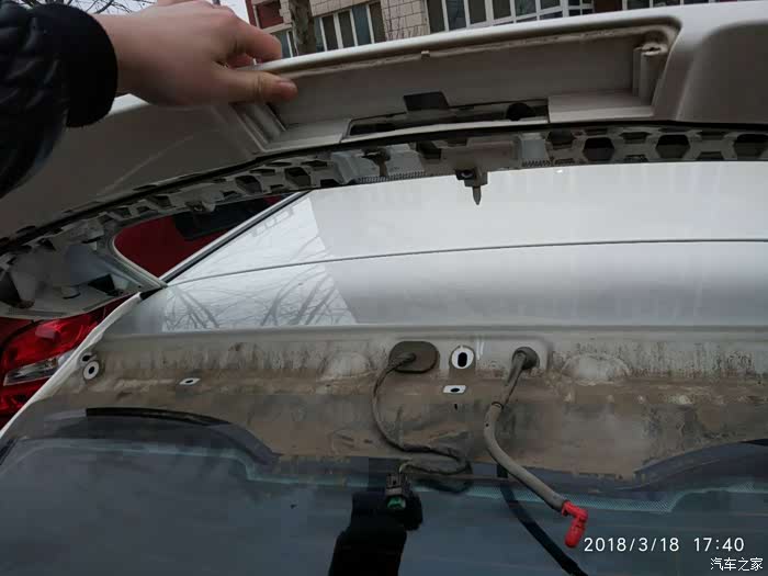

摘下灯线和喷水嘴。灯线上有个小卡口,按住一拔就开了,喷水嘴也有个小卡口,我拆时候没注意硬拽下来的,但是取下后发现有卡口。

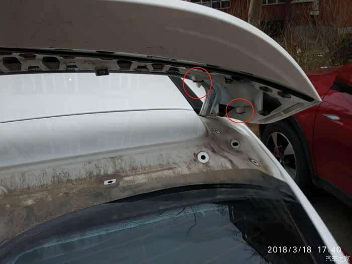

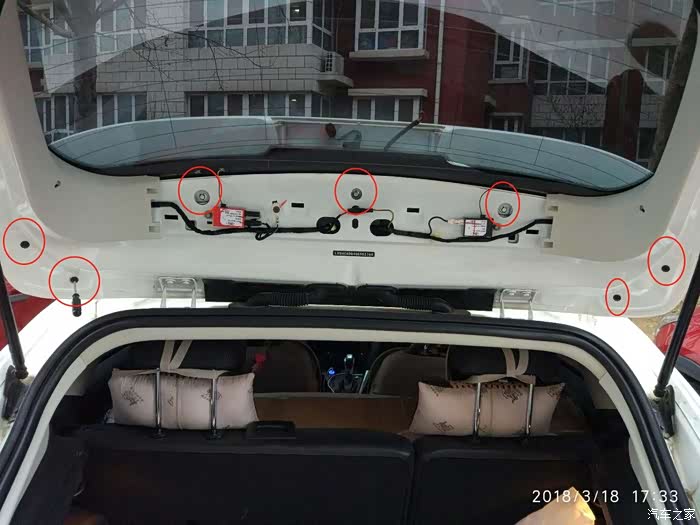

这个地方,注意,取下后尾灯就拿下来了。下面拆固定尾翼的7颗螺丝。
拆下这几个螺丝,尾翼就可以拿下来了。

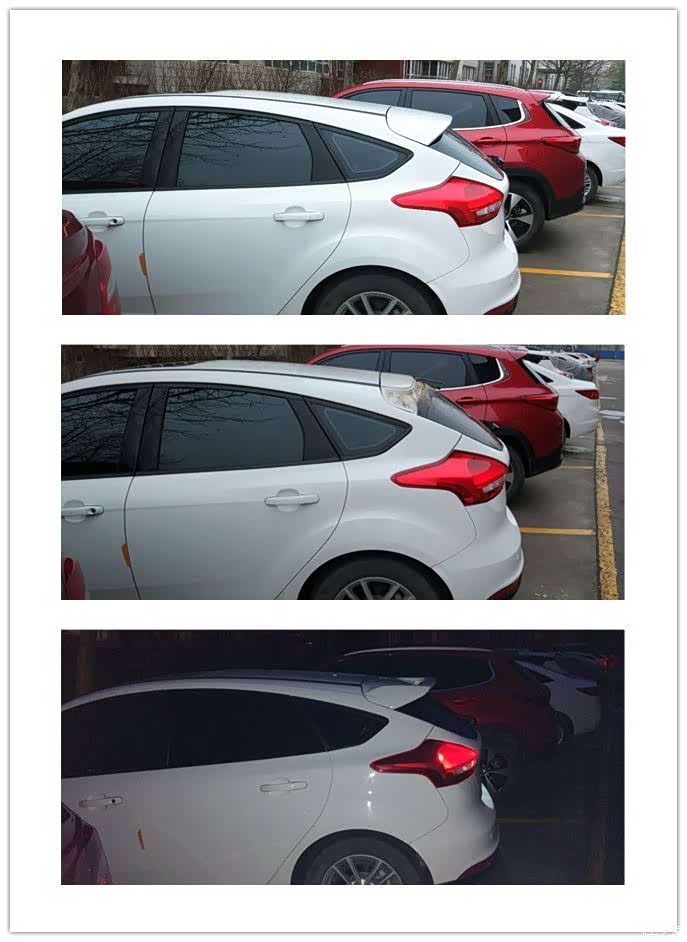

秃尾巴小白。。。不过有点经典福的影子啦

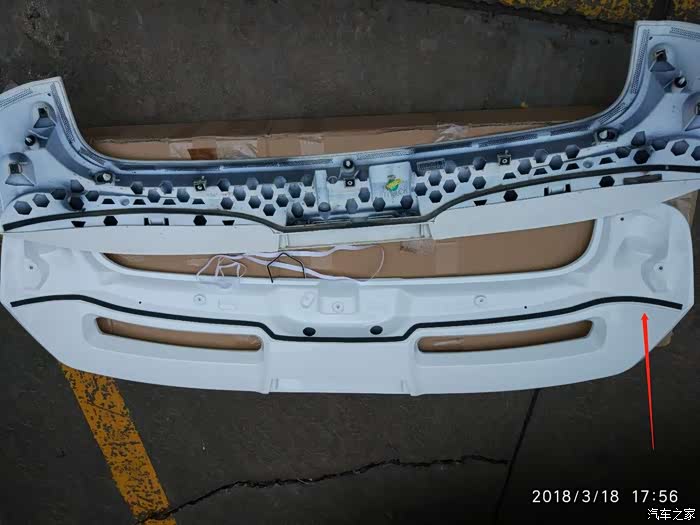

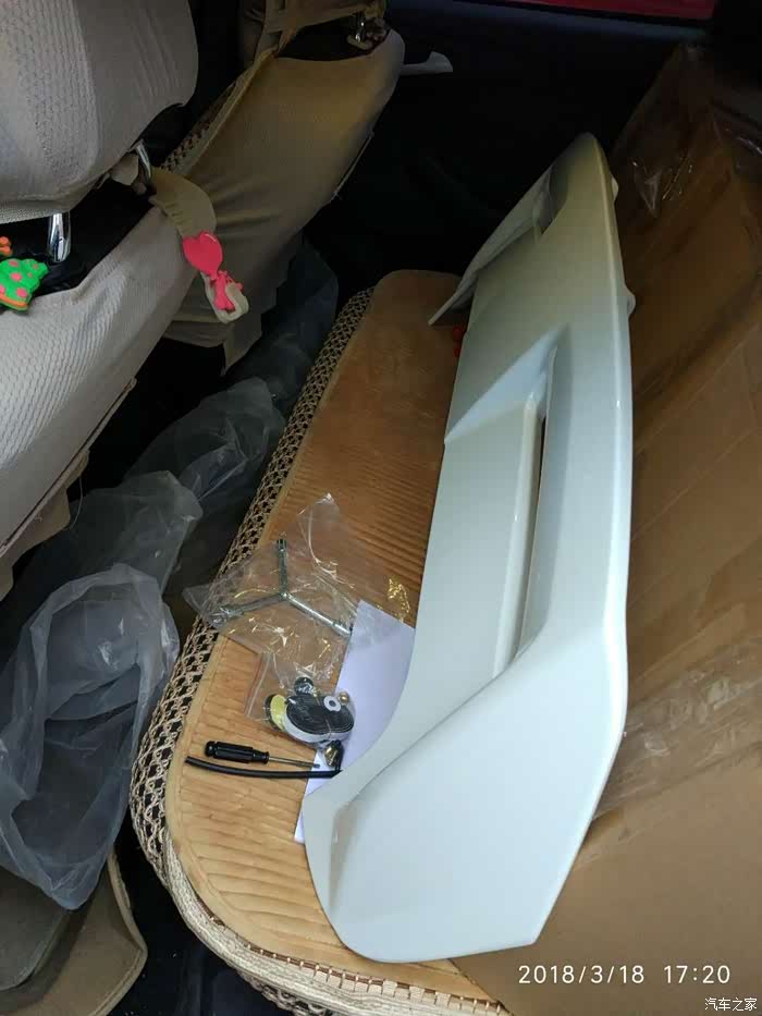

新尾翼,贴防水条。来个对比,原装尾翼做工还是比较良心啊,固定位置都有限位卡扣和防水胶圈,网购的这个就没有。不过这个价格也是。。。。
清理灰尘,贴上防水贴。

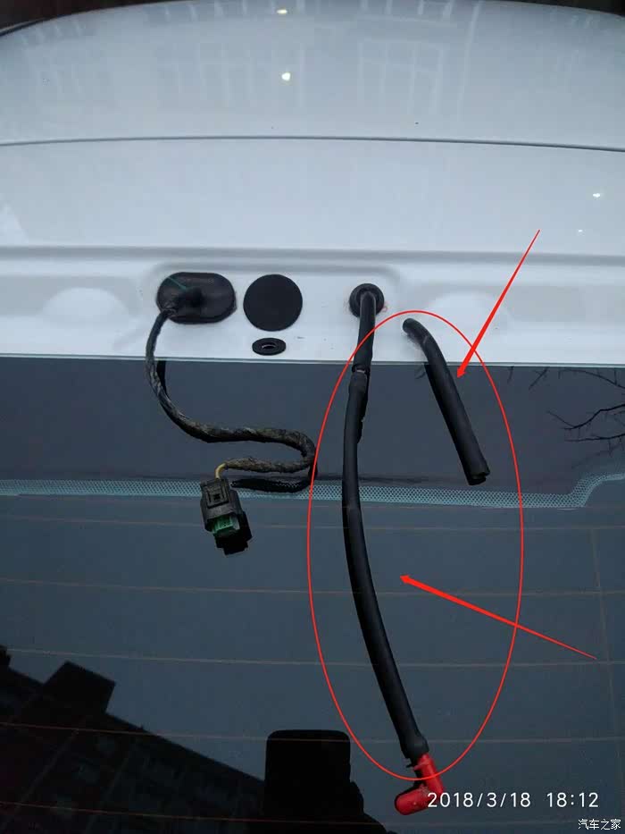

更换喷水管,加长了。

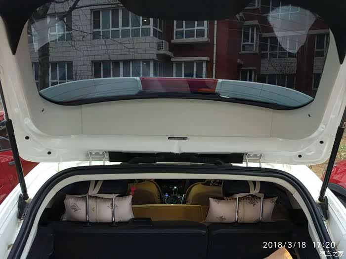

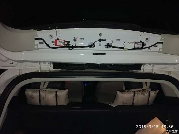

装上新尾翼,注意电线和喷水管要穿进来。

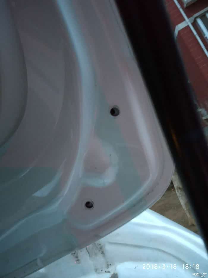

装回螺丝,这里遇到点问题,螺丝孔不完全能对得上。。。费了好大劲啊。
经过不断调整,甚至用螺丝刀别着,终于安装上了螺丝。

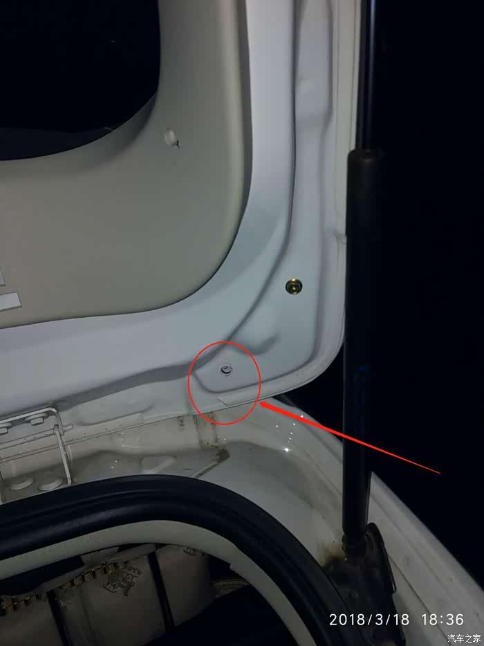

遗憾的是,这颗螺丝滑丝了,上不住。。。而且这个孔一直对不上。。。

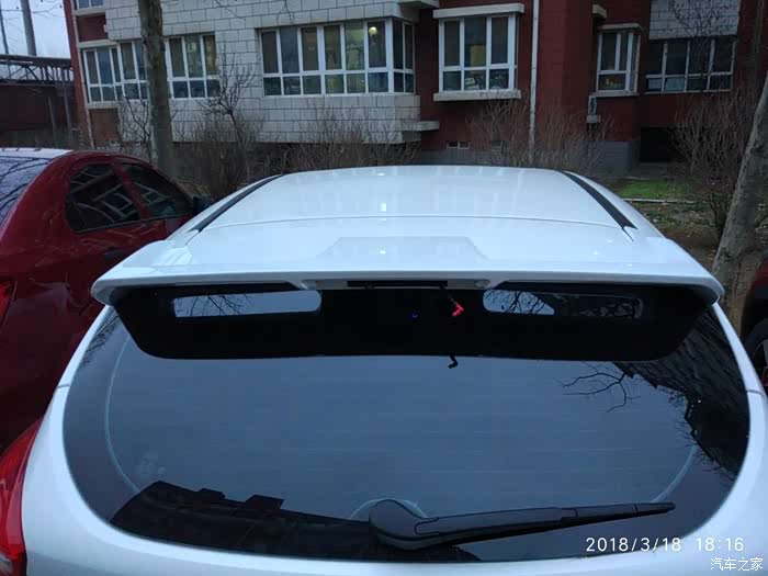

装回尾灯,插线,插上喷水口,我用的原装喷水口。这里送的是自攻丝,装好。

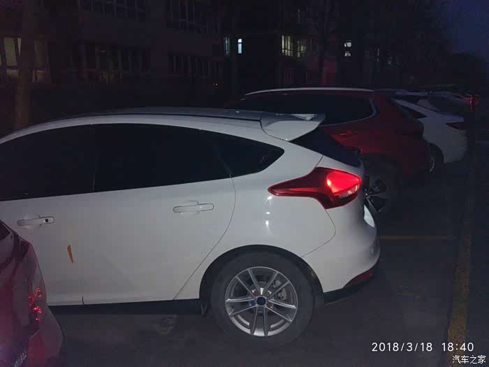

ok!!!试了试高位刹车灯,完美点亮!装回内部那个板子,一推就安装完成了。
整个过程供大家参考,全程我一个人搞定,时间有点晚了,拍照留念!!!
