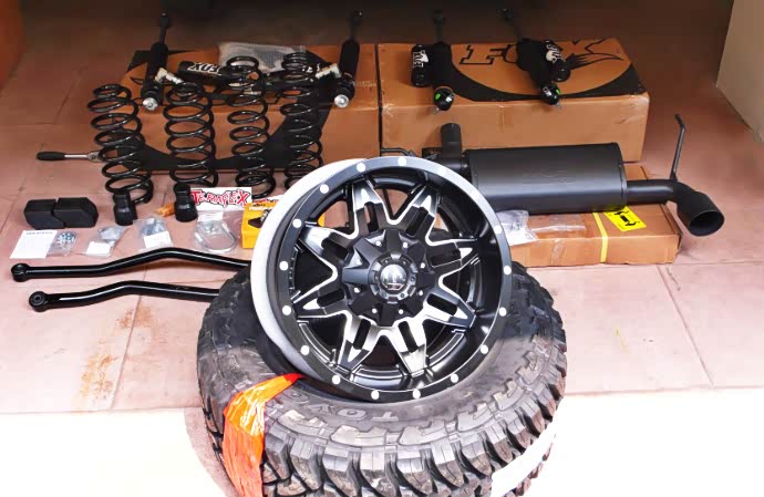

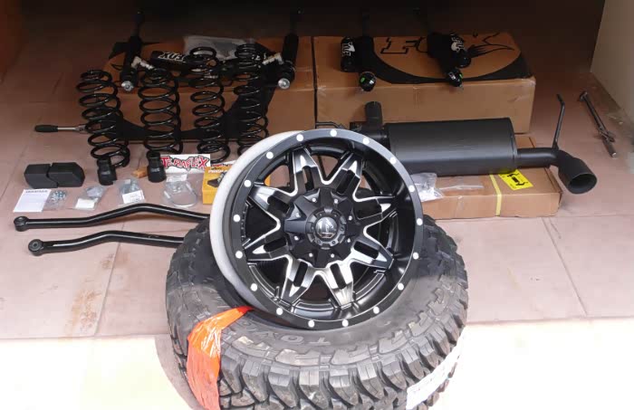

在经过一番思想斗争过后,最后还是决定先上2.5寸的先玩着,日后不够呢在上4寸也不迟。反正2.5寸升高件又不贵,到时在低价出掉或者送人都行 至于避震用哪种那就得好好考虑下呢这东西可不便宜哦。一开始选择的是FOX2.0管径黑牌8段可调的1.5-3寸升高用的 显然不符合要求 KING的也木有, 连欧洲顶级避震奥林斯的也只有2.5寸高度用的(真TM贵)还不是专用的,,只有它最适合了那就是美国军方与穿越定制的FOX2.5寸管径黑牌2.5-4寸升高用 据说避震桶身表面都是跟美国军用飞机表面涂层一样的防电磁干扰。雷达
这是FOX最高端的避震 内置回路 有高低频两种模式可调 。这车分多次施工完成。下面我就不多说了 直接上图 给各位车友参考下 以便找到适合自己的改装方案,买牧马人需要勇气。改装是一种前卫 时尚 彰显你个性的一面 。。。。。。。

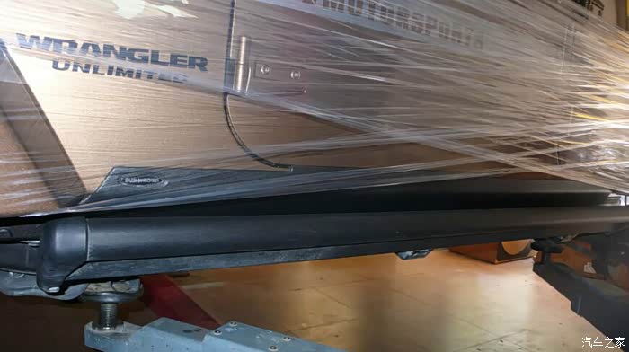

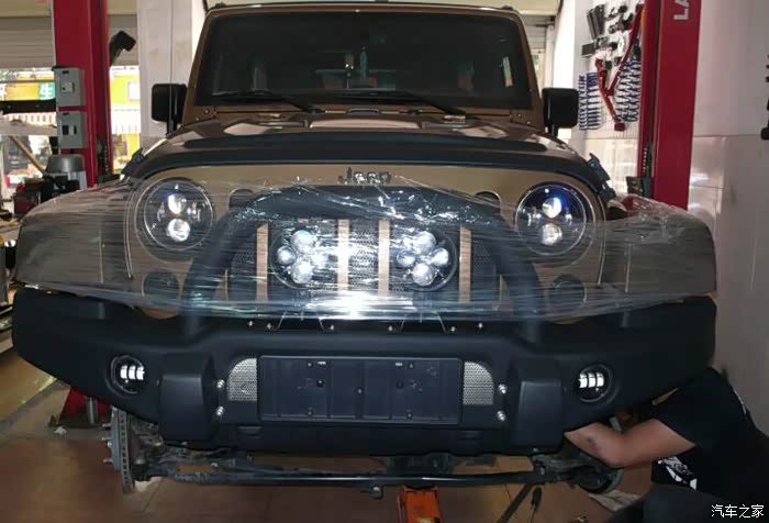

施工前的保护的做到位,避免不小心磕着油漆。。。

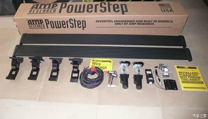

侧面也得包着。。。AMP电动踏板 跟 BUSHWACKER门边侧护边
来个全景图。。发现有没少样东西呢。。ATS转减忘了放。。失误啊

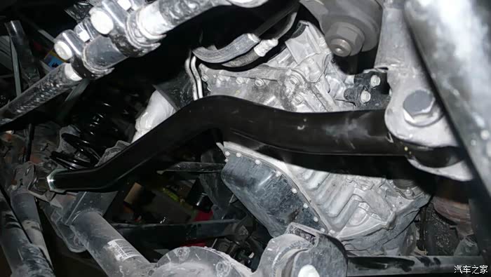

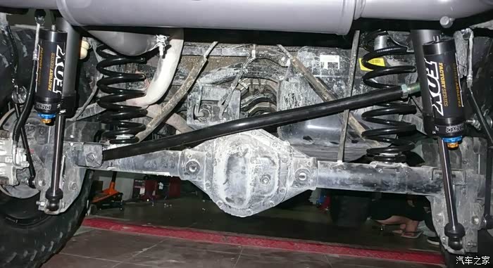

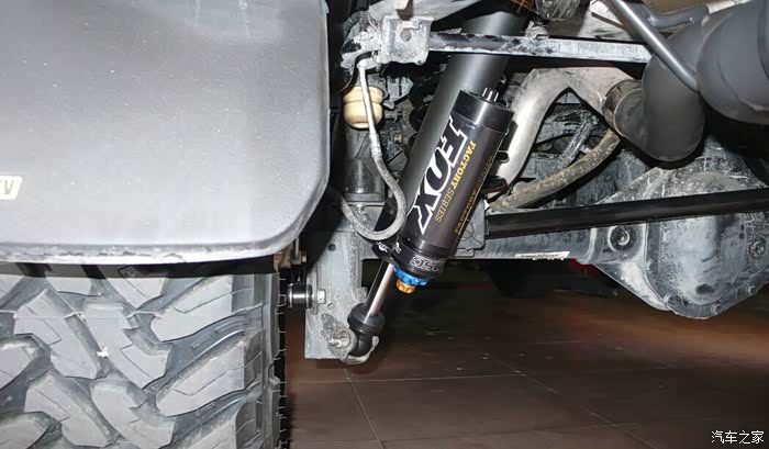

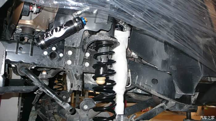

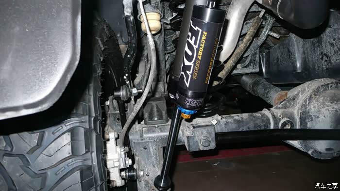

看到那后面几根重量级的避震吗
美国AMP电动踏板

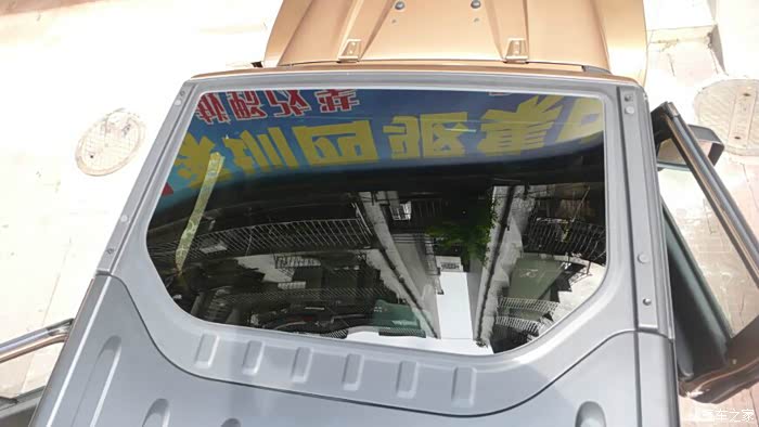

15款全新2代全景天窗 保证不漏水 没异响

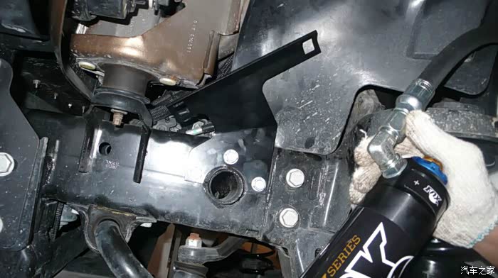

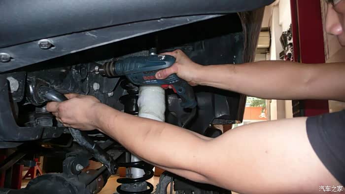

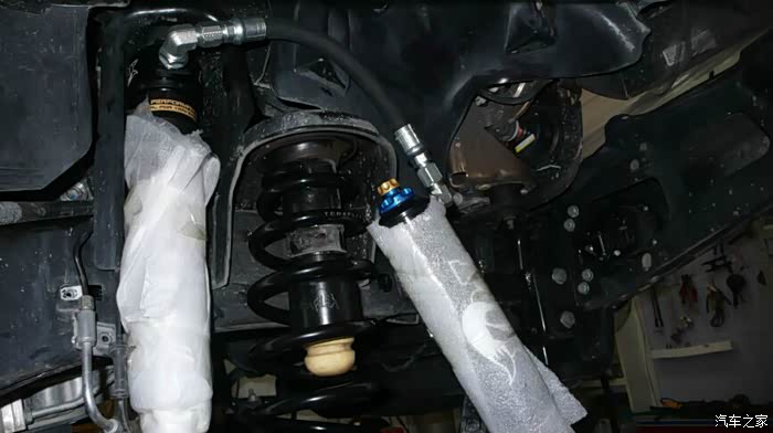

别问我为什么都拿海绵包着。 避免磕着避震杆芯。小心为妙 。。。

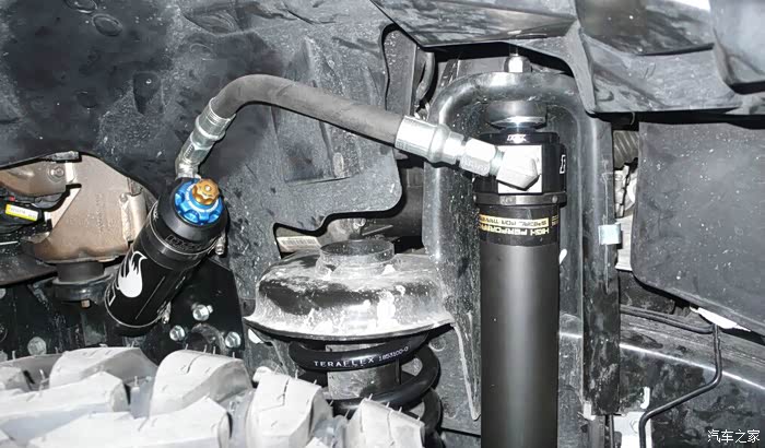

打孔固定氮气罐
3颗自攻螺丝固定。。老美的螺丝就是牛
抱箍固定好了
够粗够高大上

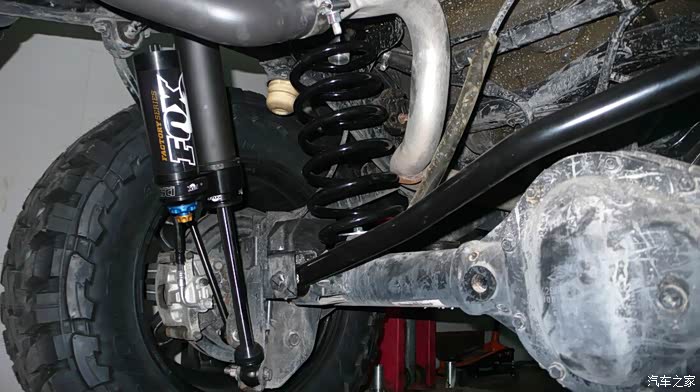

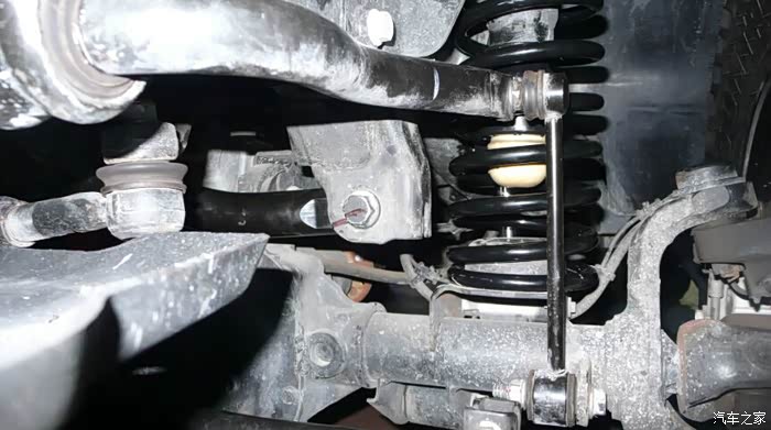

由于这是2.5-4寸的避震。。行程过长 轮胎悬空时弹簧会移位。有弹簧中心限位块就可以确保弹簧在中心位确保不移位。。。。看见了弹簧里面那 白色的东东吗

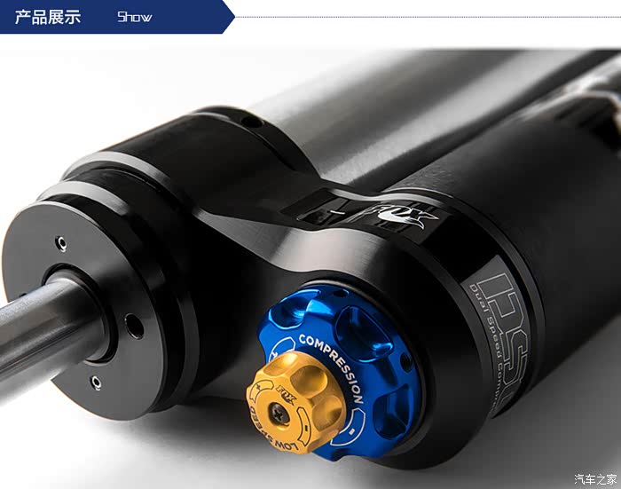

这两个旋钮是调高低频模式的 。有两种模式 A低频模式有12个档适合攀爬和过交叉线 也就是所谓的越野模式。(黄色旋钮) B高频模式有10个档适合戈壁 搓板路 快速运动 舒适 也就是所谓的高速模式(蓝色旋钮)公路建议第2档 操控变线很稳。也不缺乏舒适。。。
防电磁波 雷达 高科技材料

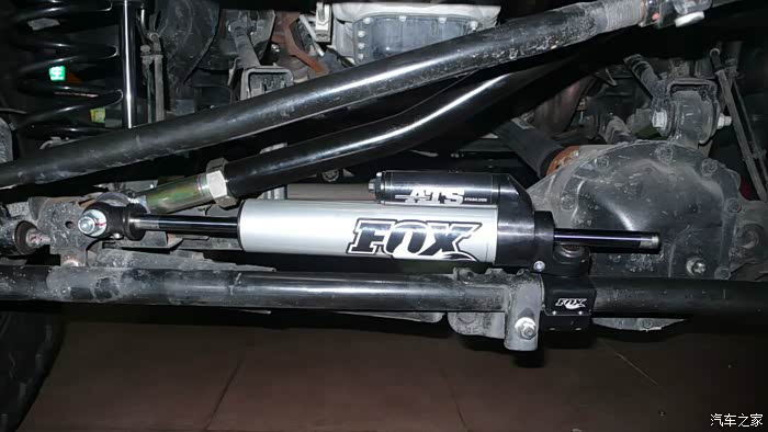

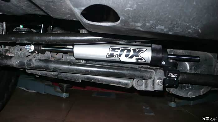

FOX最高端的方向阻尼24段软硬可调
粗壮的Raptor可调止推杆 来自美国
后可调止推杆
已经安好了
每颗螺丝上紧都用记号笔画上,提醒自己别忘记 也方便客人看日后有无松动 ,,,细节决定成败

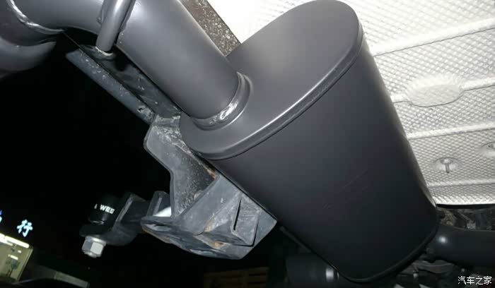

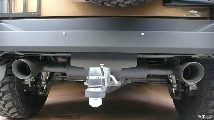

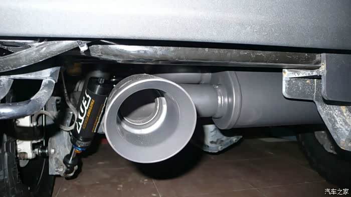

美国销量第一的芒果双出排气。声音很浑厚真的很赞 不愧是大品牌 适合3.8 3.0 3.6 2/4门
亚光黑表面 做工非国产的可比
就换了尾端 声音已经很赞了 要更好效果连中尾端一起换。。效果更赞

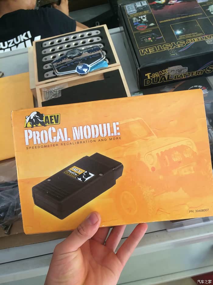

AEV小电脑
调速比 轮胎大小 校正路码表(速度差) 校正换挡时机 胎压 故障灯 大灯。。。。。性价比超高

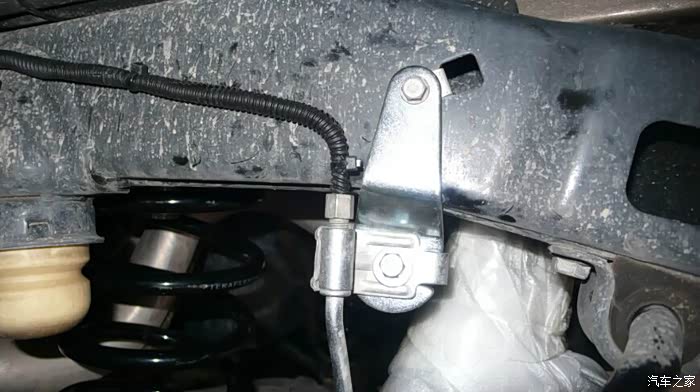

刹车油管降低座 细节

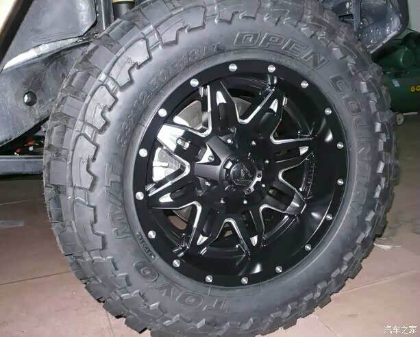

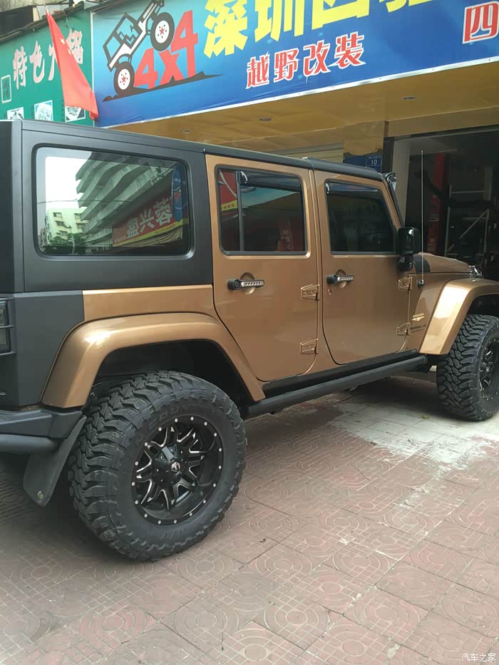

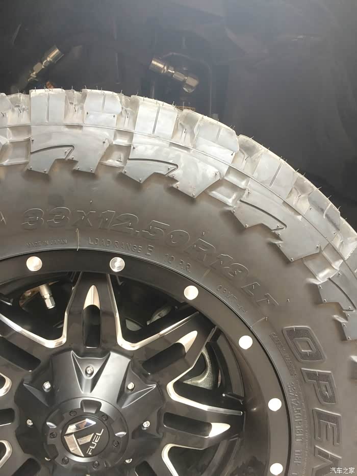

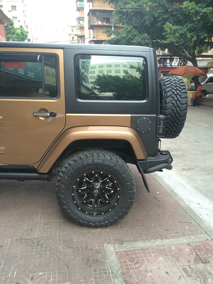

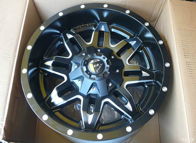

fuel 18X9J -12 D567型号
18寸显的大气 好看很多 也不会像20寸那么扁平轮胎 最佳选择 不足就是不好配轮胎。
33/12.5/18 东洋MT轮胎 抓地力很好,花纹也很霸气 噪音不大 比285KM2轮胎要宽大 接触面更大 操控更稳当。。

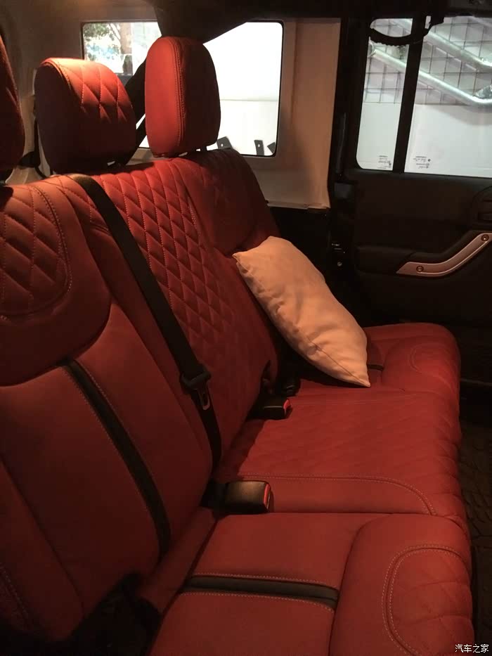

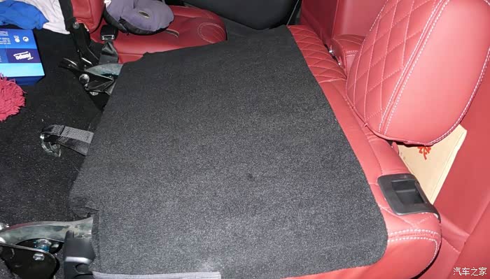

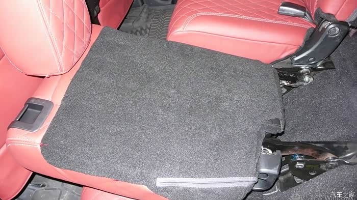

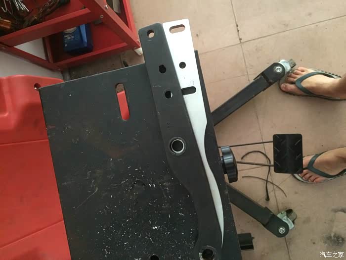

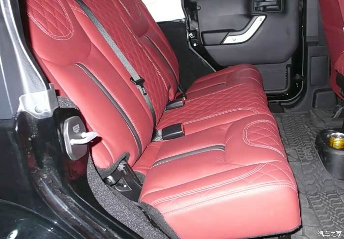

坑爹的后座椅 是每位马友的痛处 不过上有决策我们就有下有对策的办法来解决这个问题。。这都不是事。。。

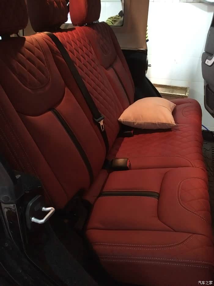

这车没拍后座改装的图片。。随意找了辆以前改过的座椅上传。。。请勿见惯 效果可以对比原厂。
舒不舒服改了就知道。。
就是这么跟原厂一样的方便。无需更多繁琐的步骤 就是这么简单
右边也一样放到

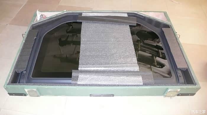

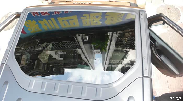

大天窗、看星星 看月亮别提多浪漫
开车在也不压抑。
开车在也不压抑。
人站在上面 。从里面看是什么感觉

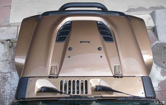

简洁。儒雅的十周年的机盖。连那两个机盖上的胶墩都是十周年的(矮点) 细节就在这样到位的

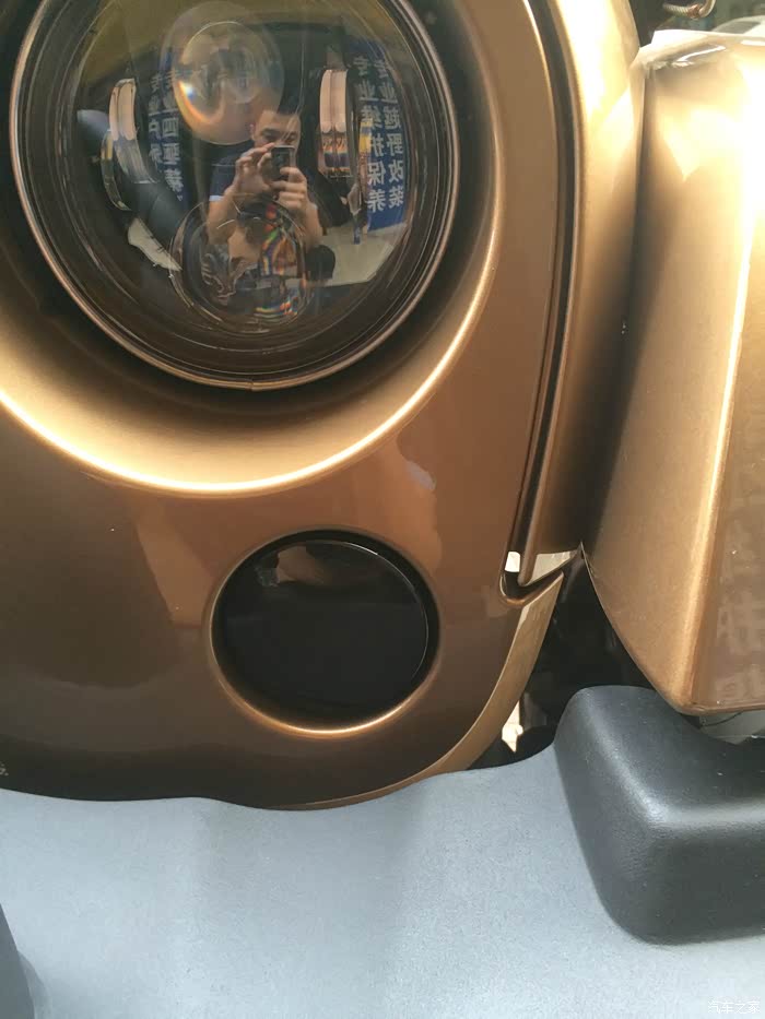

龙版2代大灯 龙版射灯(比大灯贵) 龙版雾灯 龙版熏黑中网转向灯
熏黑转向灯

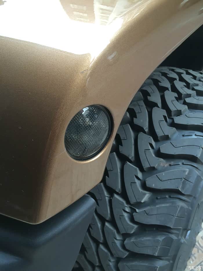

龙版熏黑轮眉灯

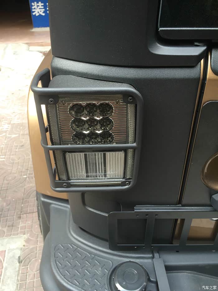

熏黑原车风格尾灯 配原厂灯罩 BUSHWACKER后包角很漂亮 做工很赞

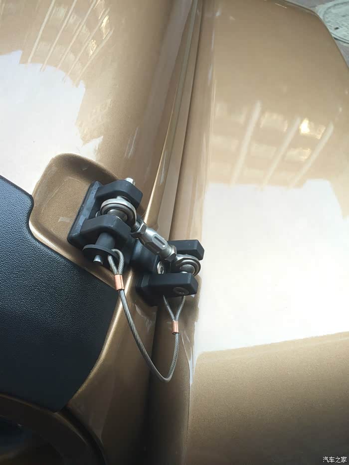

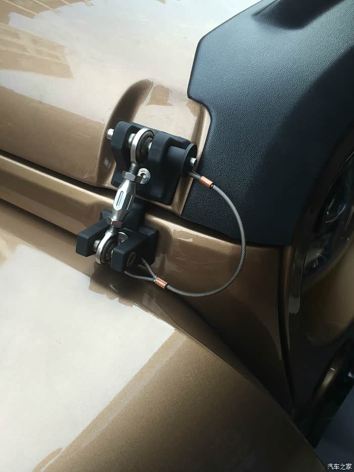

美国DRIVER复古机盖锁扣

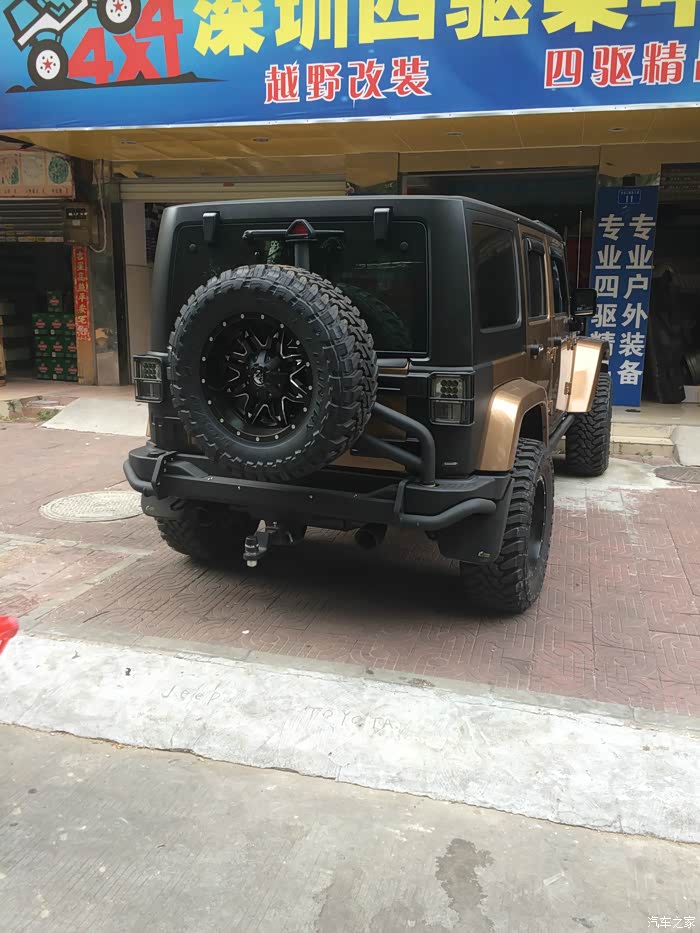

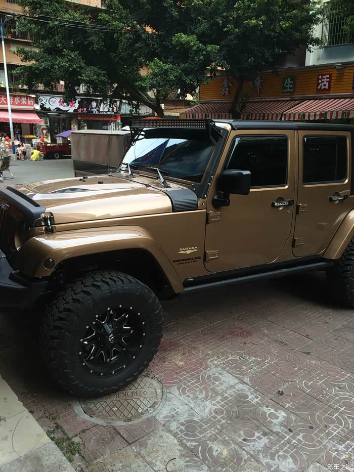

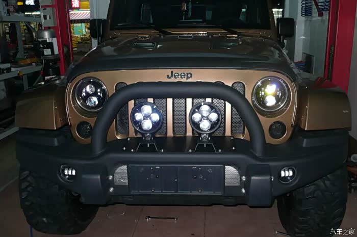

AEV前后经典杠子 怎么看都很有感觉 两边配有2个水壶 下面有水管相连接 AEV抽水泵 AEV挡泥板 后加强方口拖车臂防追尾 呵呵

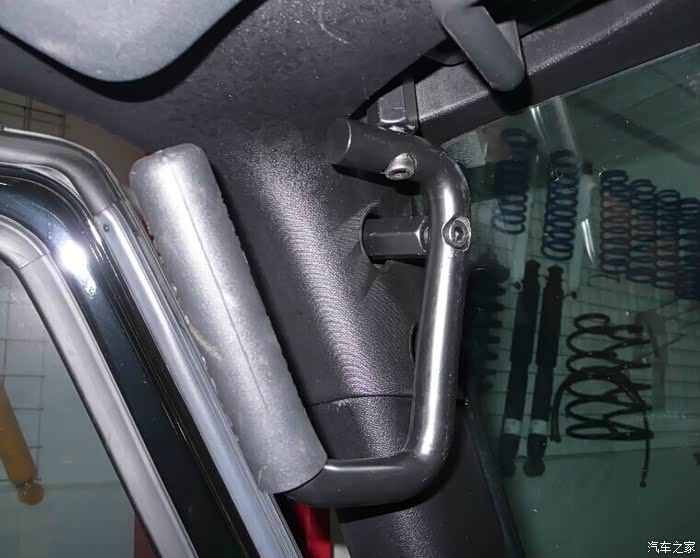

RR A柱包角 车顶50寸长条灯 拉手装饰条

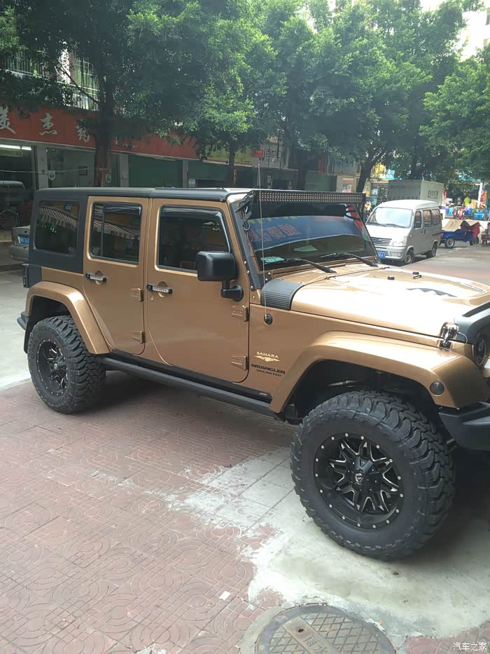

这个角度 高度刚刚好。。车顶离地高度189MM 在高下去很多地下商场进不去了 真尴尬 明智 的选择啊
硬汉车怎么少的硬汉拉手呢
