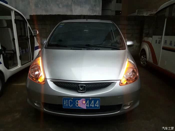

解决远近同亮新方法,改氙气灯开近光闪超车灭灯必看!!!
此方法不需要二极管,只是用一个短线实现,开灯近光亮,开远光灯近光不灭,闪超车远近同亮。不开灯闪超车只亮远光灯。
不知道改过氙气远近同亮的有没有遇到这么一个情况,晚上开近光闪超车的话,会出现闪灭氙气的情况,关灯后再开就亮了,我分析了一下原因:以前实现远近同亮是使用的二极管,在远光继电器工作时,通过二极管接通电路到近光继电器实现近光亮。此方法有个缺陷,在从近光亮切换到远光亮的过程中,近光继电器会先不工作,当远光继电器接通电路后,近光再接通。中间会有很短的一瞬间近光继电器会不工作。使用卤素灯没有影响,但改了氙气后,这一瞬间在频繁闪灯的情况下就带来问题了。安定会在频繁的通断电的过程中导致无输出,灯就灭了。

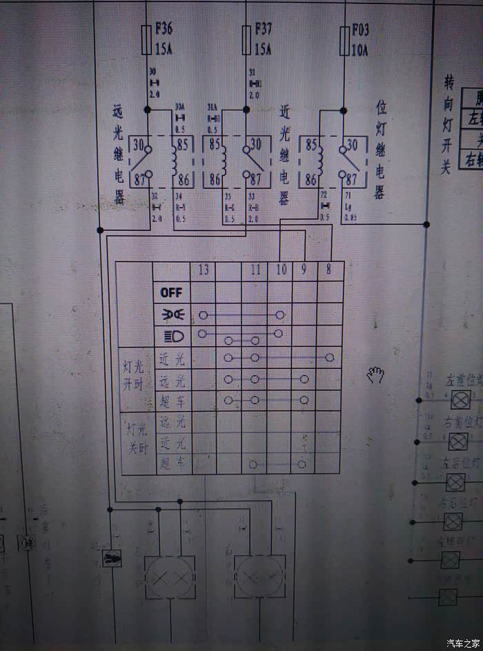

解决思路:要避免这种情况,最好的办法就是在闪灯的时候近光灯的电路不会断开,研究电路图:
从图中得出以下结论:
小灯亮:13-10接通
大灯亮:13-10接通;12-11接通
近光亮:12-11-8接通
远光亮:12-11-9接通
图中,13和11是接地的线路,通过分析只需要将12与8接通,即可实现在开大灯后不管是远光还是近光,近光的电路都是处于接通状态,而关闭大灯后,可切断近光电路,就可以实现功能了。而闪超车时,不管开不开灯都不会影响到近光的亮灭。

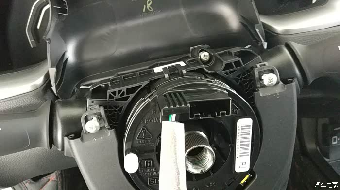

现实实践:

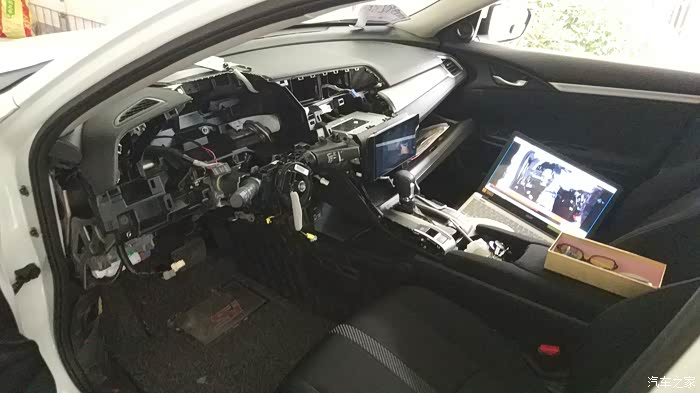

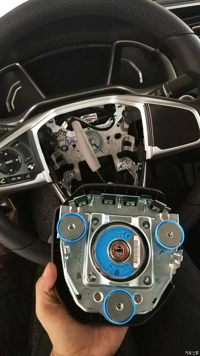

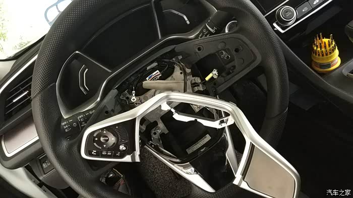

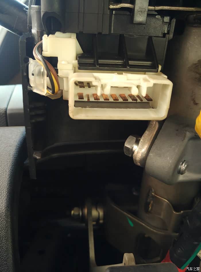

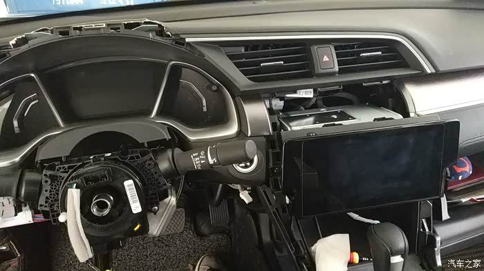

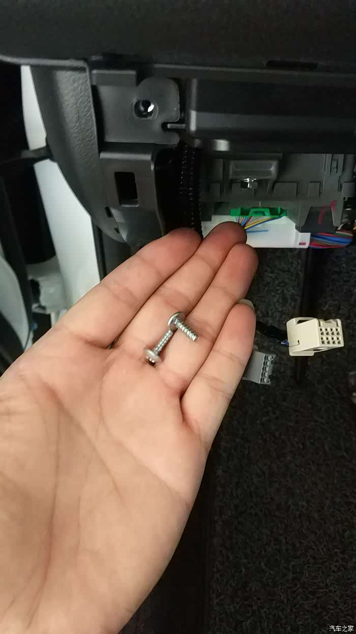

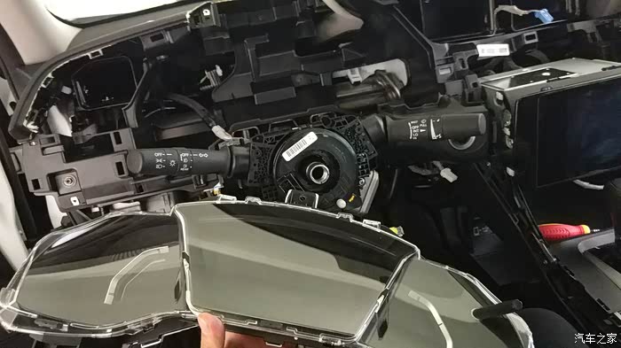

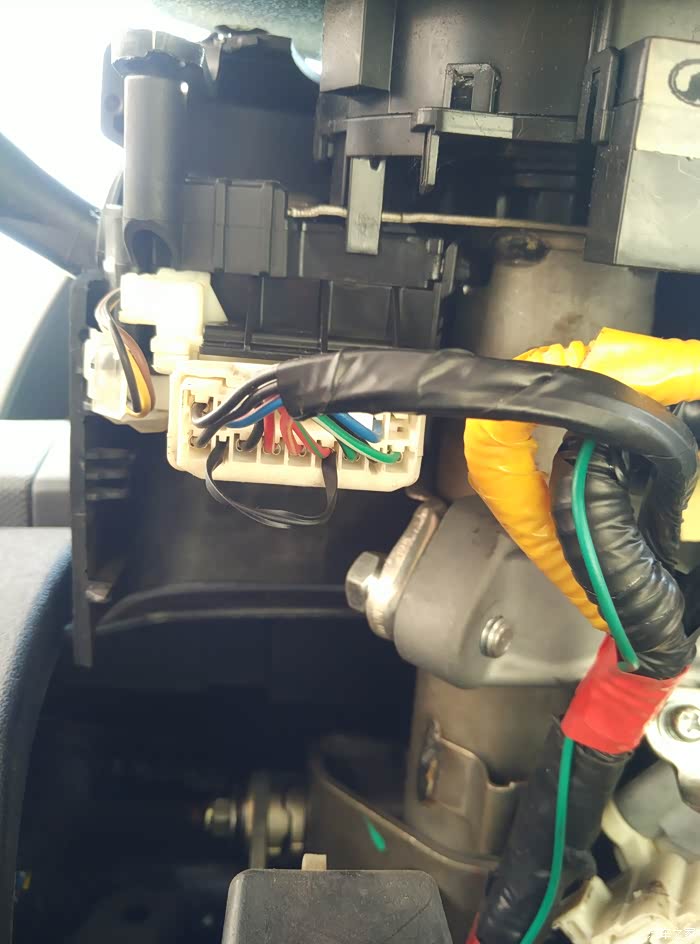

打开方向盘下的罩子,找到灯光组合开关的插头,如图:
小灯亮:13-10接通
大灯亮:13-10接通;12-11接通
近光亮:12-11-8接通
远光亮:12-11-9接通

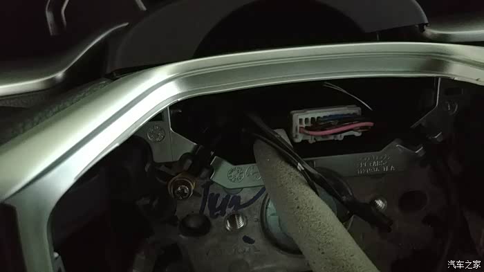

现实实践:

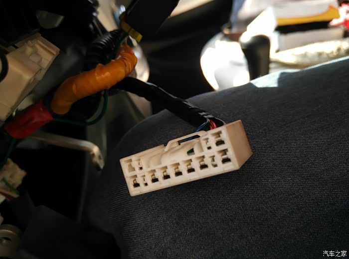

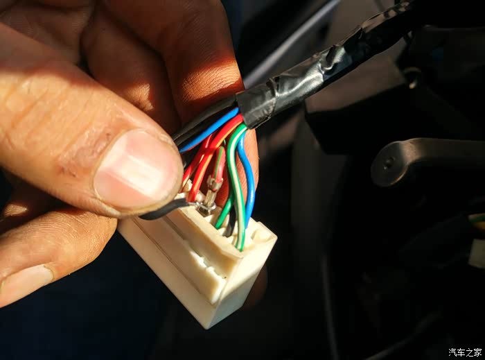

其中,下排针从左往右依次为13,12,11,10,9,8,7,6,5。查看插头上12号针没线,这就是为什么上面的电路图中没有12这个数字,因为CC没使用。怎么接线,看线头上:
将8孔的线拽出然后接上线;从12孔插入线一直从前头伸出,然后打个弯勾住,勾住的图:

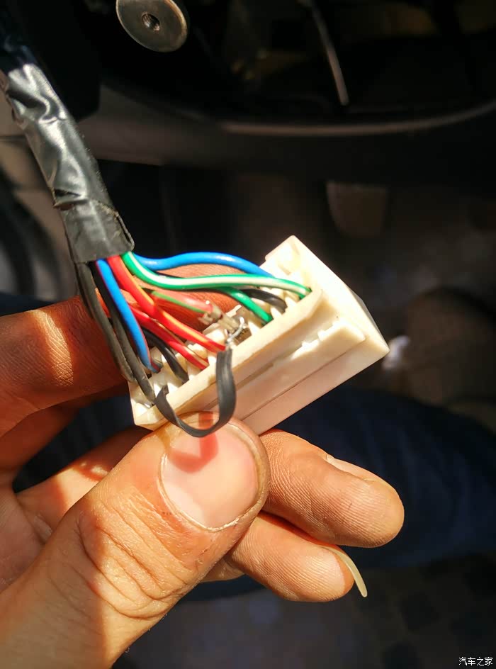

注意右二孔中的小铁丝就是,这样插回去后就可以和12号针接触。8号线随便缠两圈接好就行,我是这样接的:
确保8号线插回到插头中保证牢靠,这里随便用线就行,因为这里的线接的是继电器的控制端,没有多大的电流,建议用网线的铜芯,铜的更有保障。我这是用的捆耳机线的烂铁丝,哈哈。将插头插回你就可以测试了,保证没问题!
