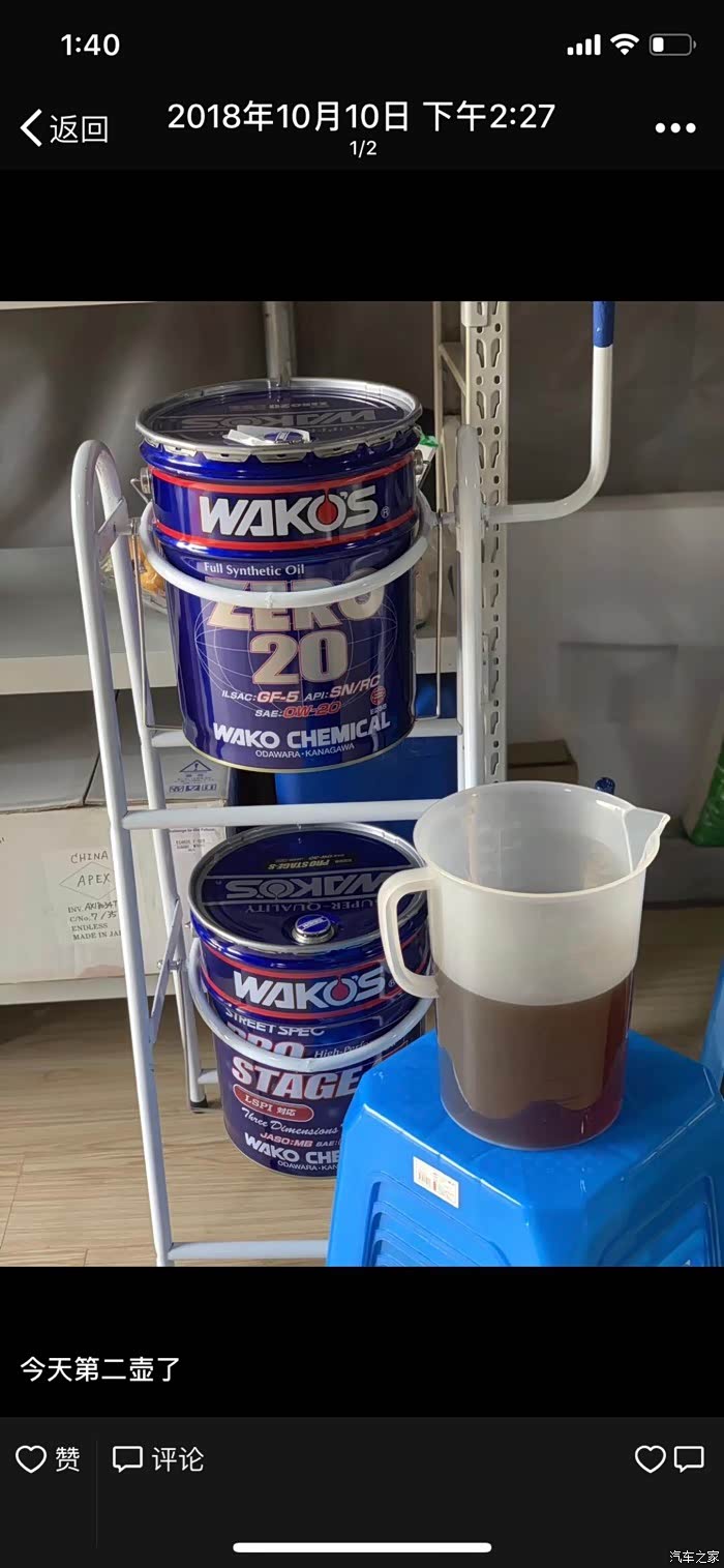

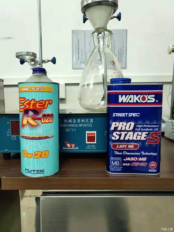

各位撸友们好,刚刚检测完”牛奶”,wakos的结果也出来了,为什么标题上有两个wakos?因为这次测了2个不同批次不同渠道的wakos,一个是网友abraham0016提供给我检测的,实体改装店20升大桶装,另一个是蒋老板JJEsanesi提供的样品,淘宝1升装。

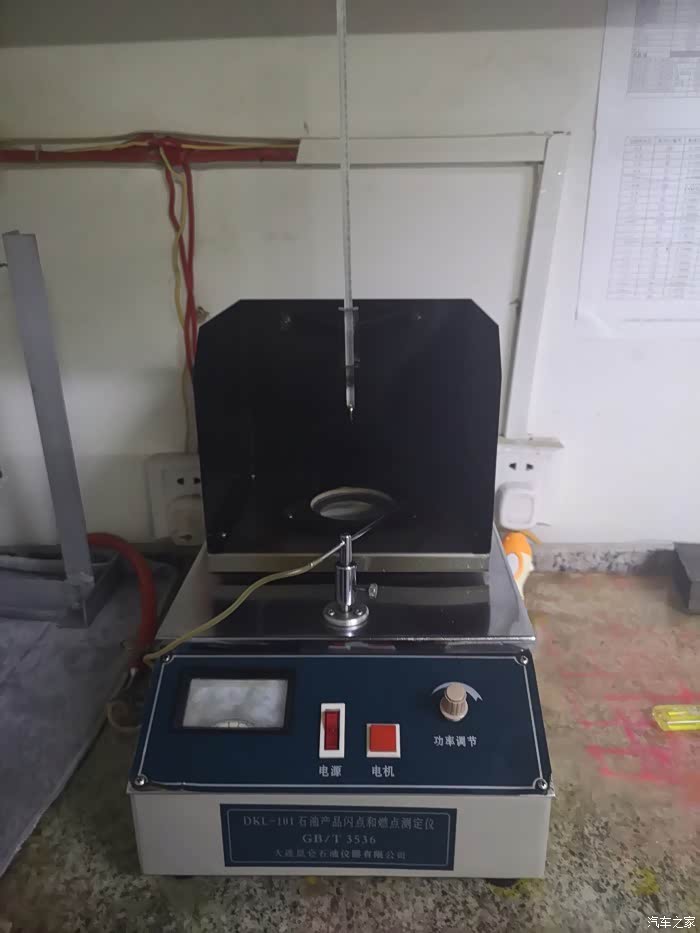

另外要说明一下,我的闪点测定仪测出来的数值要比江总的要低不少,不能直接对比,具体差多少,可以看一下我和江总都测过的油就知道了。

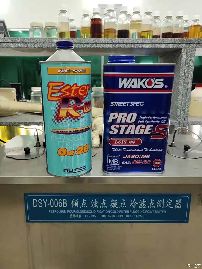

实体店20升大桶分装样品。
20升大铁桶。

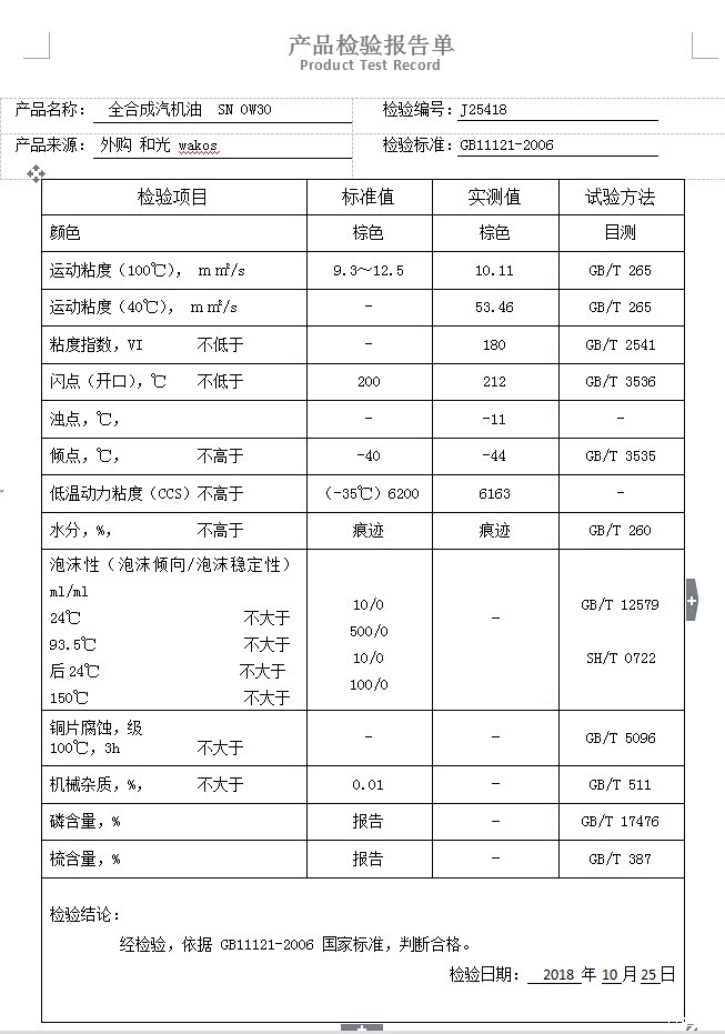

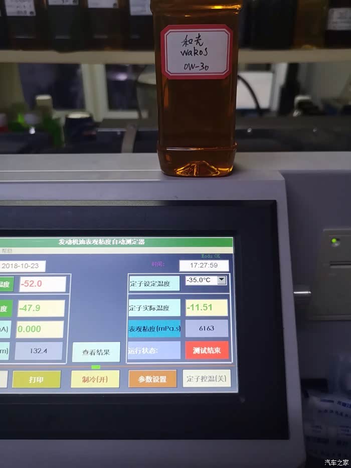

实体店的低温动力粘度ccs6163,合格。
实体店分装实测数据。

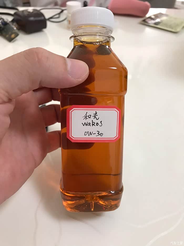

江总检测的淘宝1升装。
淘宝1升装实测数据。
简单分析一下。

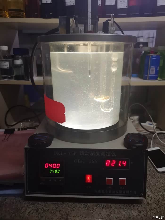

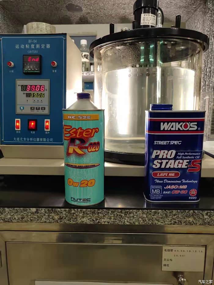

1.100度运动粘度,10.11,9.96,差距很小。
2.40度运动粘度,53.46,53.17,差距也很小。
3.粘度指数,180,177。
4.闪点212,226,我的设备测出的闪点都偏低,我检测的安索020闪点225,江总236,差11度,我检测的美孚ep020是225,江总的是232,相差7度。
5.浊点-11,江总的没有写,大概是-14左右。

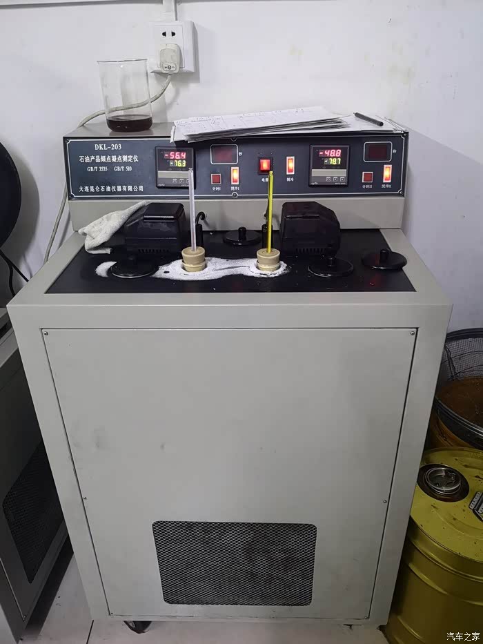

6.倾点-44,-48,淘宝货低一点。

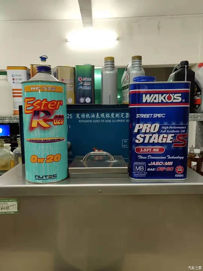

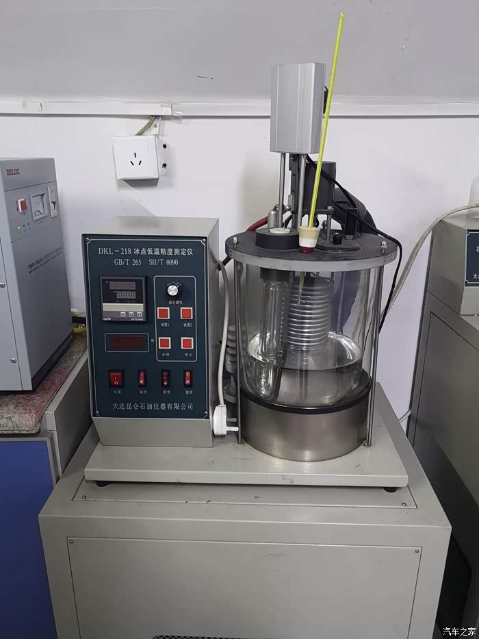

7.低温动力粘度6163,6114,差距很小。

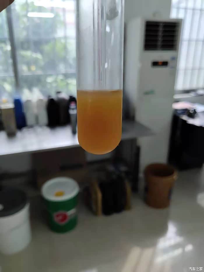

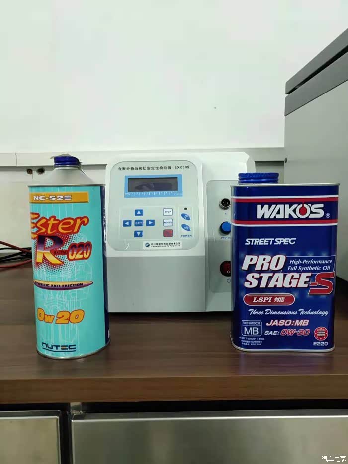

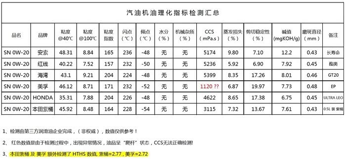

9.剪切稳定性13.22,比美孚ep020,本田紫桶好,不如安索020和红线020。

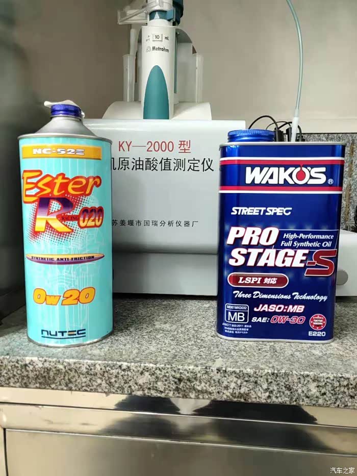

10.碱值8.72,正常值。

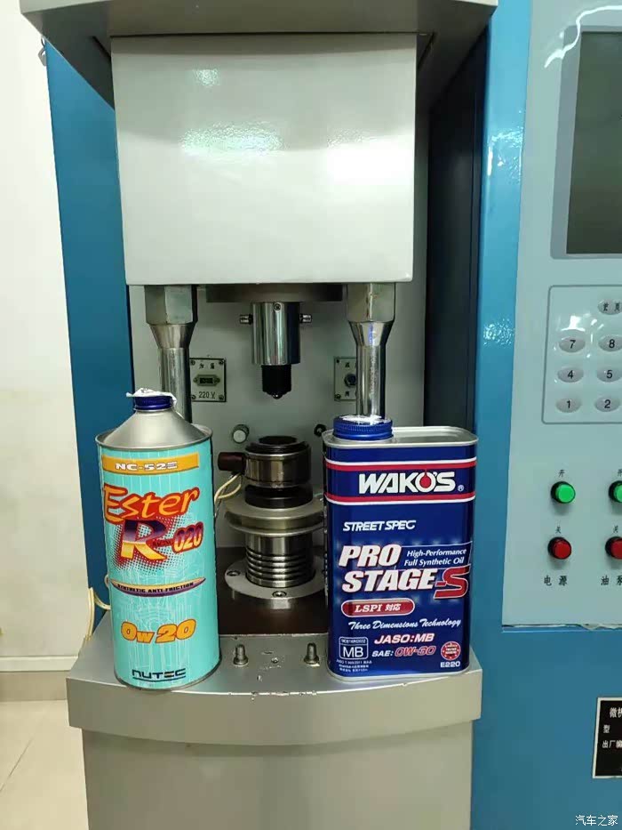

11.四球磨损0.44和0.61,不如紫桶与安索,好于其他油。

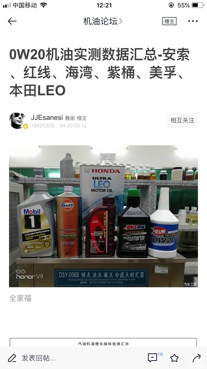

蒋老板以前送检的机油。

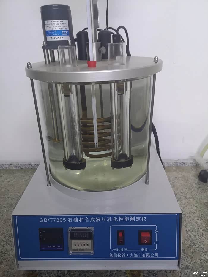

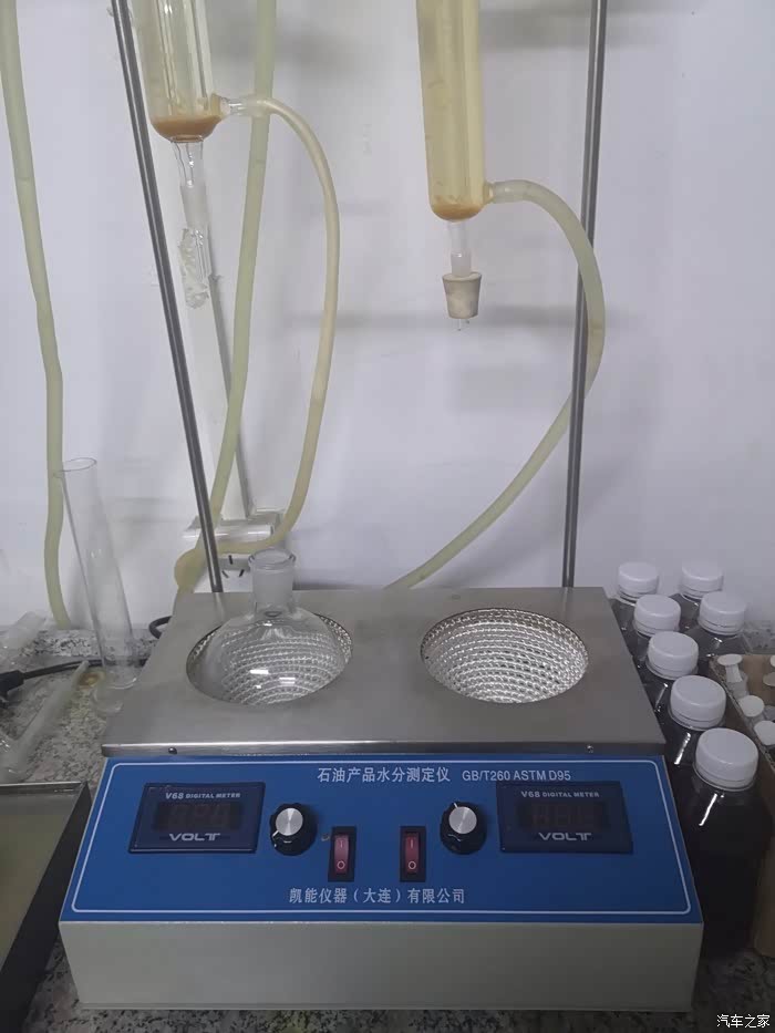

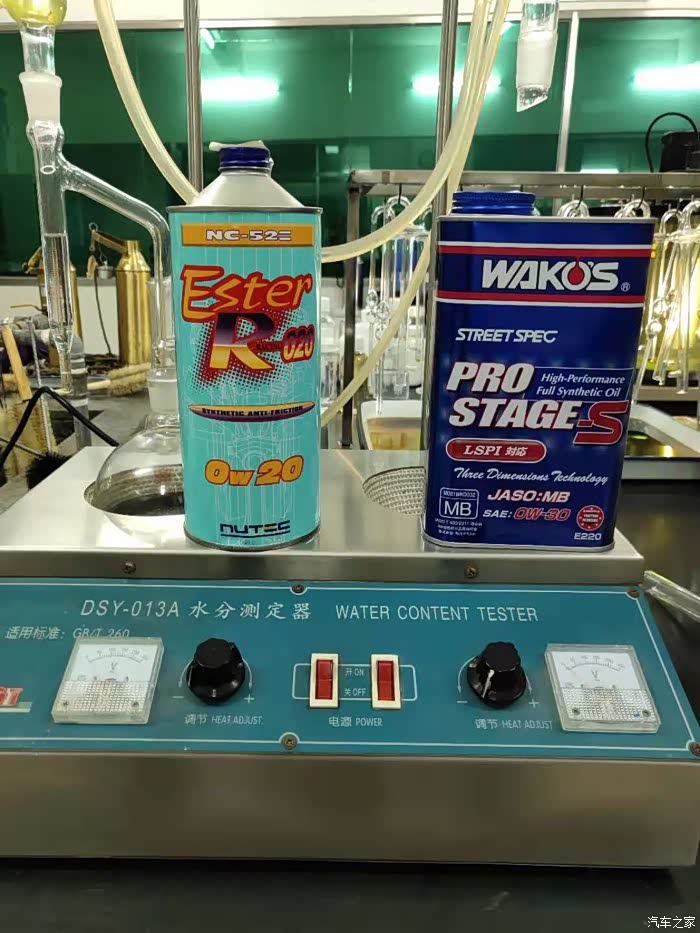

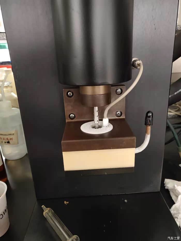

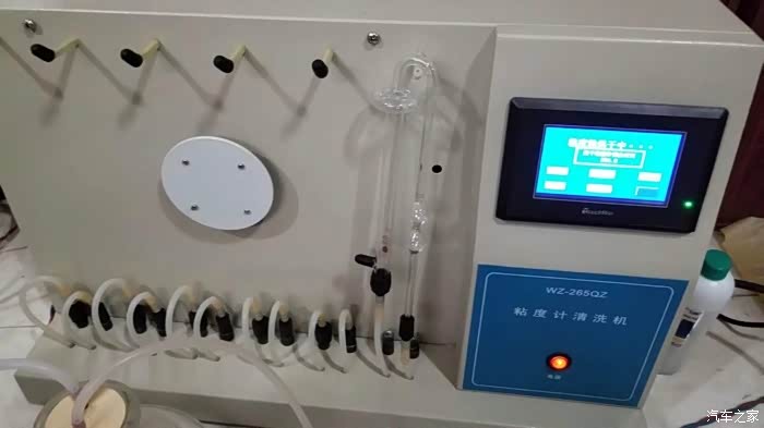

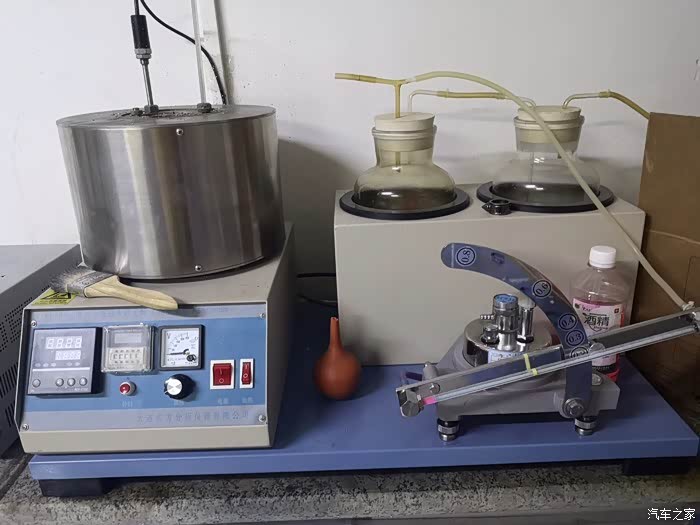

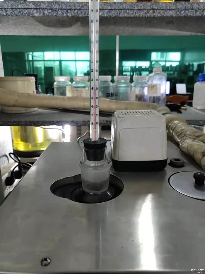

下面是江总的设备图片。
下面是我朋友的设备图片。
