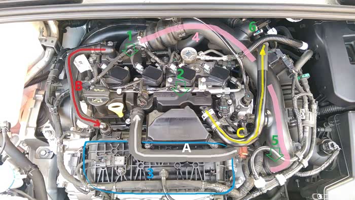

福特1.5T发动机废气循环系统示意图
图示:A为废弃循环一级分离(粗分离,在下面看不见)到二级分离(气门室盖)管路
B为二级分离到进气歧管管路(涡轮后端废气管)
C为二级分离到进气管管路(涡轮前端废气管)
1和2均为二级分离器,内部相通,1内部应该设有PCV阀(单向阀,气体只出不进)
3为进气歧管总成,内有水冷式中冷器(因涡轮增压后的空气温度高所以需要冷却)
4为进气管
5为节气门位置
6为进气管泄压阀(ECBV阀)
一般来说涡轮机工况比较复杂,分为涡轮起压前的工况(相当于自吸工况)、涡轮起压后的工况以及混合工况。
涡轮起压前(比如怠速或者发动机转速不高的时候):曲轴箱废气由发动机体上的一级分离器分离后由A进入气门室内,此时进气歧管3内部处于负压状态,1内部的PCV阀因为负压处于打开状态,所以气门室盖内的曲轴箱废气由B管路被强制吸到进气歧管3内,由于此时气门室盖内废气被吸走需要补充,新鲜空气从进气管远端经由废气管C进入气门室盖得到补充,这就是所谓的曲轴箱强制通风(具体情况可能还要复杂,只表述一下大体意思),曲轴箱废气在3中遇冷凝结成液态机油(3中有水冷式中冷器),一部分被吸入汽缸燃烧,另一部分应该会存在进气歧管下面的空腔内
涡轮起压后:进气管4由于接在涡轮后端,所以内部是正压状态,3与4通过节气门连通,此时进气歧管3同样处于正压状态,1中PCV阀因为正压关闭,此时从A中排出的曲轴箱废气因为有一定压力,所以会通过二级分离2以及废气管C排到涡轮前端的进气管内,经过涡轮增压器以及进气管节气门,最后大部分曲轴箱废气在3中遇冷凝结成液态机油,少部分吸入汽缸燃烧
综上所述,如果路况好的话发动机工况稳定,曲轴箱窜气应该也会相对较少,所以废弃循环系统能够分离绝大多数的机油,这应该也是路况好就不烧机油的原因;路况差的时候,比如市区红绿灯以及堵车,会频繁加减速,此时发动机进气系统内部气流非常复杂,正压负压频繁切换,此时曲轴箱废气也相应增多,废气循环系统分离机油效率有所下降,分离不了的机油颗粒就会大量进入发动机进气管中,造成烧机油
4为进气管
5为节气门位置
6为进气管泄压阀(ECBV阀)
