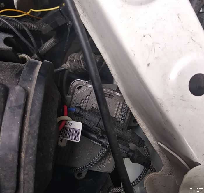

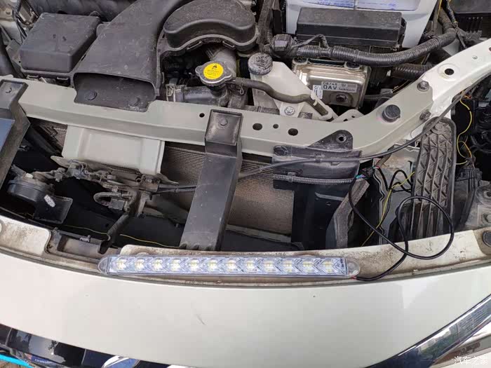

启辰D60-这款车原车车灯是卤素灯配置,远近一体灯光暗且不美观,在改大灯之前,我有两种方案,第一种是换氙气灯,第二种是换LED灯组。后来综合多方面的观点和意见,了解氙气灯与LED车灯各自的优缺点,最后还是按照氙气大灯改好点,刚好有朋友开汽车修理店,所以直接把车开到店里就可以开工改装了,经师傅们对小六原车大灯检查后,给出经济实惠的氙气大灯改装方案,因为启辰D60大灯带透镜功能的,所以不须要换大灯总成,氙气大灯改装方案只要换两颗HID灯泡加两个安定器就可以了。氙气大灯的产品主要包含四个部件:把两颗安定器(象香烟盒大小的两个铁盒子),固定到车里就行了,再把灯泡的线,连接到升压器上就可以了,这样改装的好处就是,一来成本的控制二是不需要改动原车线路,固定好各个部件就行了,在师傅的辛苦努力下,终于把氙气大灯装好了,对了,安装完氙气大灯以后记得要对灯光的调校,一定要调灯光。因为氙气大灯本来就很亮了,稍微没调整好,就会对其他车辆产生很大的影响。所以一定要调光,在安装完氙气大灯后师傅还手把手教我安装日行转向灯,在这里我要说下日行转向灯的接线方法,因为我买的日行转向灯带日行灯和转向灯两种功能,所以接线步骤一共有两个,
一:亮日行灯接线方法(白线跟红线一起接正极,黑线接负极)
二:亮转向灯接线方法(白线跟黄线一起接正极,黑线接负极)

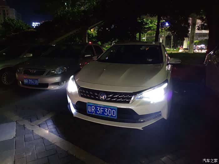

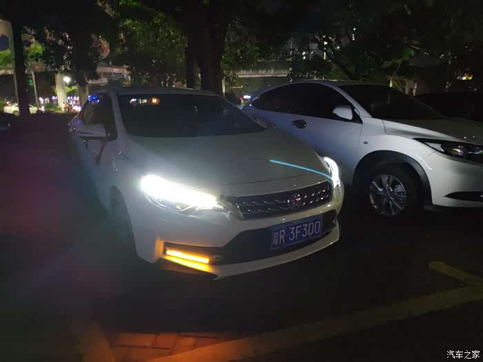

装好后我在晚上试了试效果,小六的鹰眼大灯简直不要太酷,氙气灯灯简直太有B格了,是原车亮度的两倍。效果非常不错,很聚光,灯光特别亮,加上左右两侧的日行转向灯像一双霸气的鹰眼,以后在天气不好的晚上也不用觉得没有安全感了,还有遇上远光狗也可以毫不客气的反击了,嗯嗯,总体我非常满意。

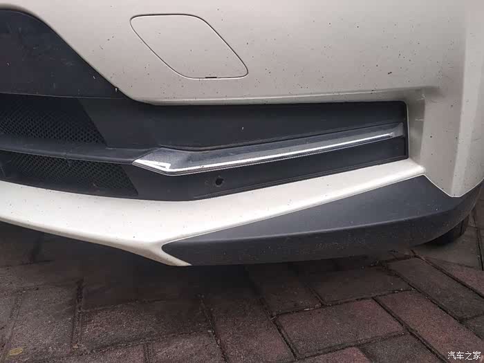

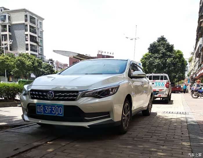

改装前的小六

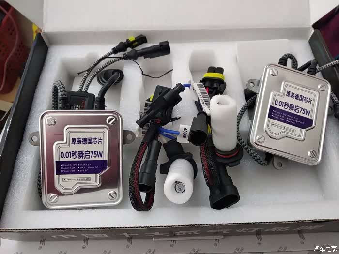

升级大灯准备的疝气大灯

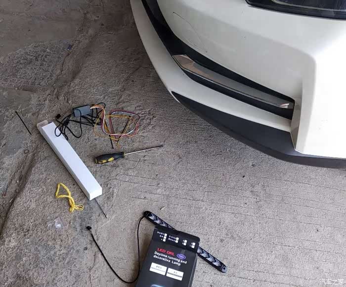

升级日光灯准备的日行转向灯

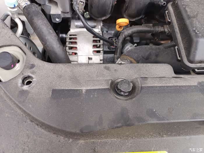

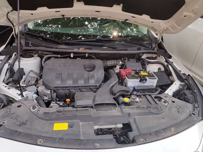

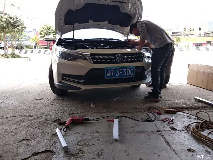

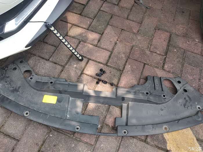

小六的机头盖
拆发动机罩一定要把这些卡扣拔掉,直接扣住前面用力一翻就行了
把卡扣拔出后将发动机罩拆下来

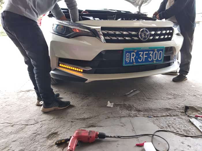

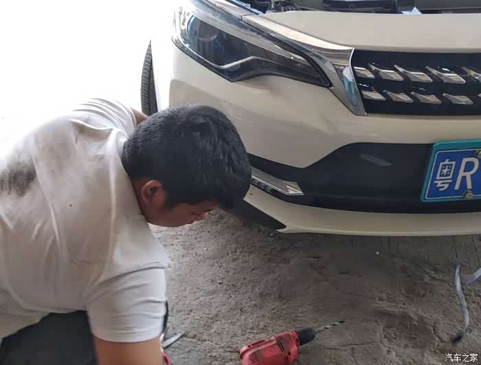

把安装位置清理干净后开一个小洞
洞洞的位置不用太大,线头能够进去就行了

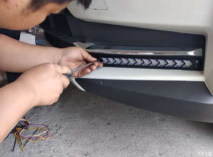

先通电接下线看看灯有没问题
把线装好然后两边上螺丝

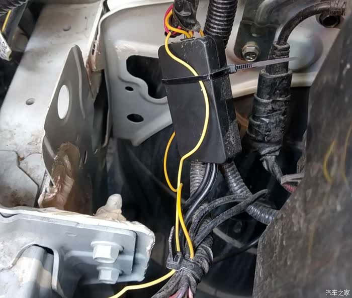

把控制器固定好

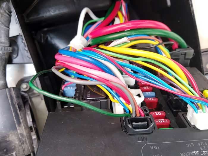

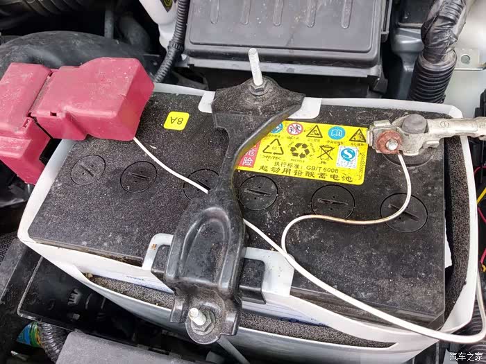

把控制线的电源按正负极接好
控制线接好后直接放保险丝

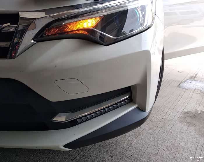

安装好的左边日行转向灯
安装好的右边日行转向灯

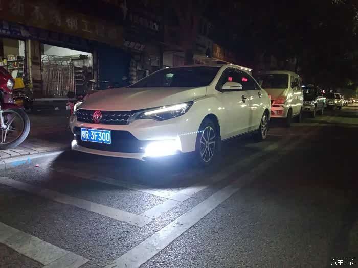

日行转向灯效果
研究那种疝气大灯合适小六
疝气大灯安定器
晚上疝气大灯效果
改装成型的日行转向灯
会变色的日行转向灯
