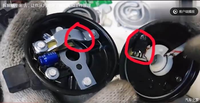

蜗牛喇叭内部结构图
有两种截然不同的结构:左边的是机构蜗牛喇叭,也是早期产品的结构,现在大多数产品仍然采用这种结构。很简单的原理,就是电磁铁供电运动,顶开触点,电磁铁失电,触点又接通,如此反复,带动振膜运动产生声音。而右边的电子蜗牛,因大电流电子元件的产生,才有了这种结构。由振荡电路产生音频信号,驱动大功率场效应管,再控制电磁铁得失电工作,振膜就产生往复运动而发声。前者的机械触点,大电流工作时会慢慢烧蚀,还有可能机械件产生位移,可能会变声或失声。后者无机械触点,稳定性耐久性应该更好一些。
