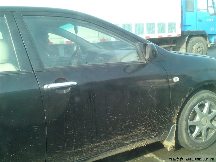

路上F3比比皆是,这是前几天出门看到的

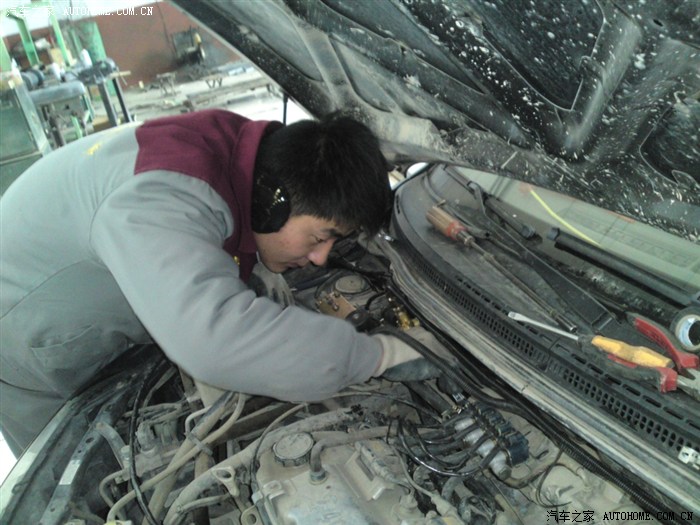

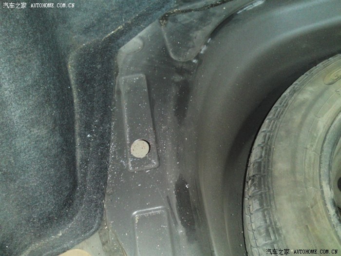

进入正题,进入改装大厅,真冷啊。冻得不行,师傅们辛苦了。

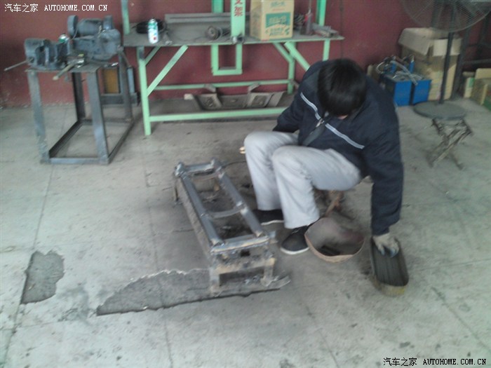

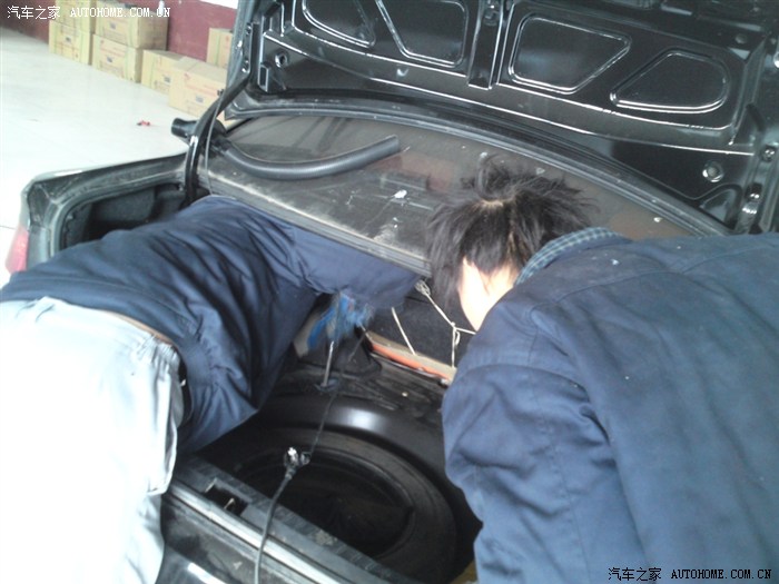

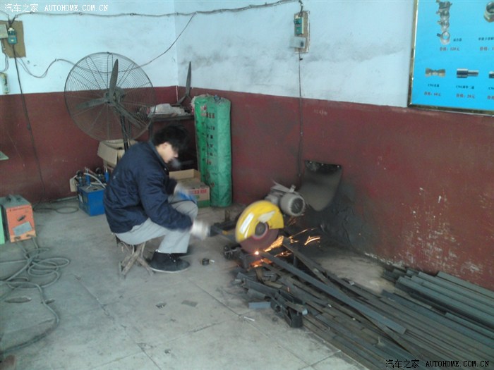

5个师傅分工合作,两个在后备箱忙活,三个在前面,先把后备箱打孔

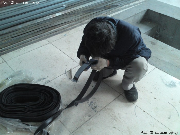

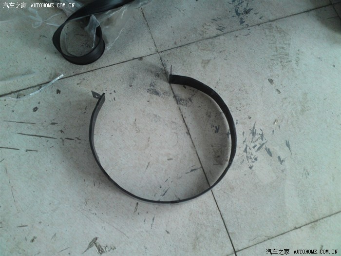

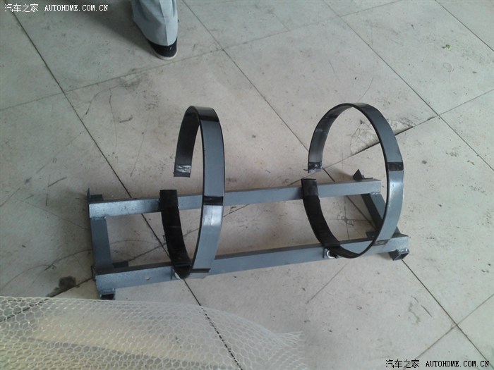

小师傅量好后制作支架

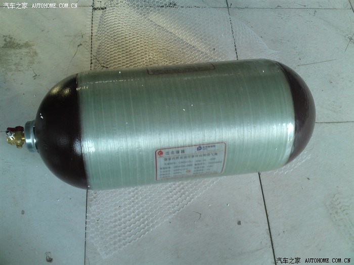

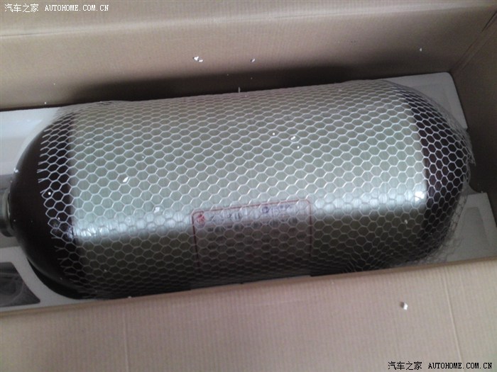

气罐,是湖北三江的,不知道咋样。

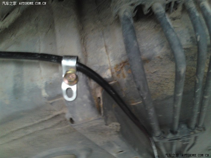

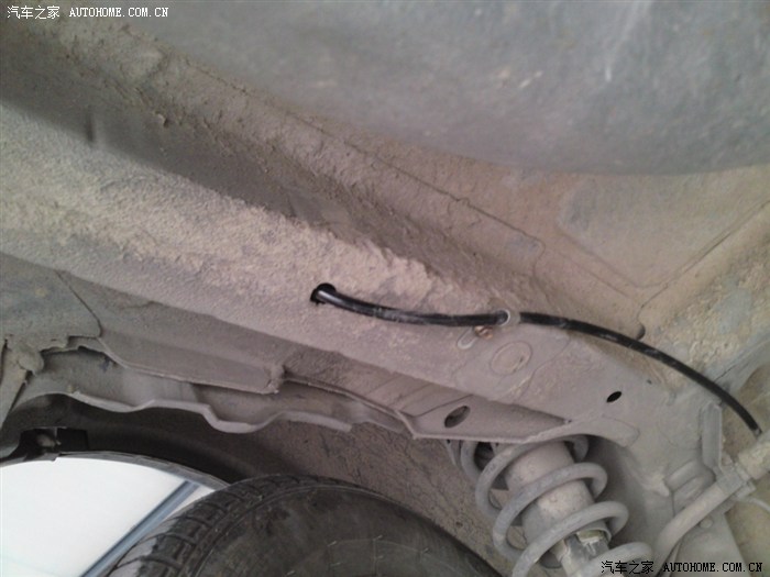

这钢管强度很高,沿车底走一遭

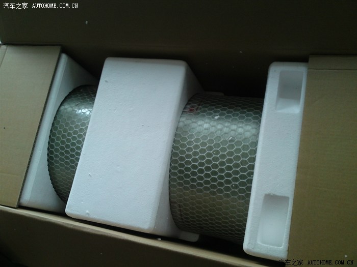

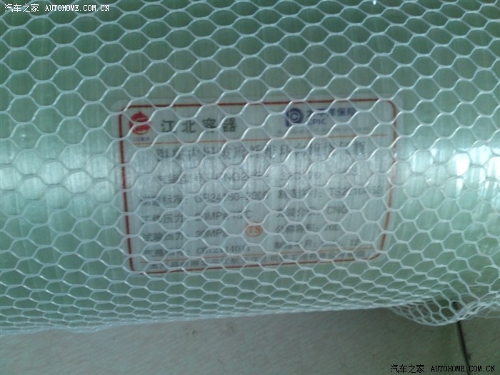

钢瓶开包了
2012年12月的瓶!
小师傅很认真制作
成型了

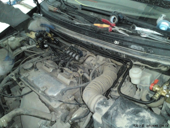

脱衣服了

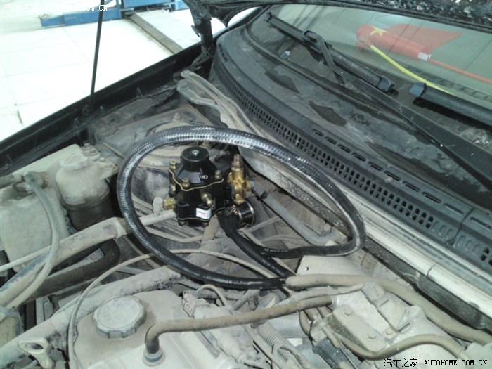

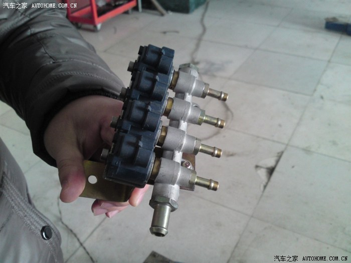

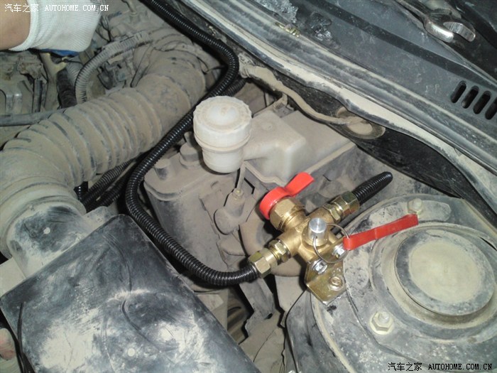

直喷的
放在这个位置挺好,不占地方。

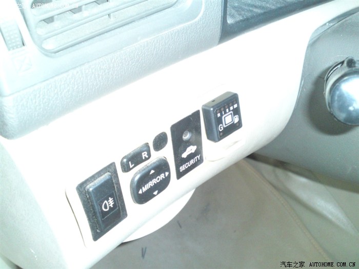

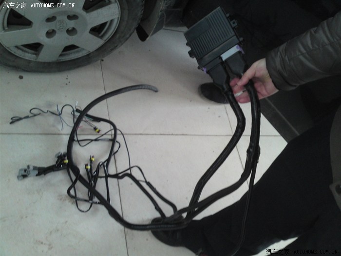

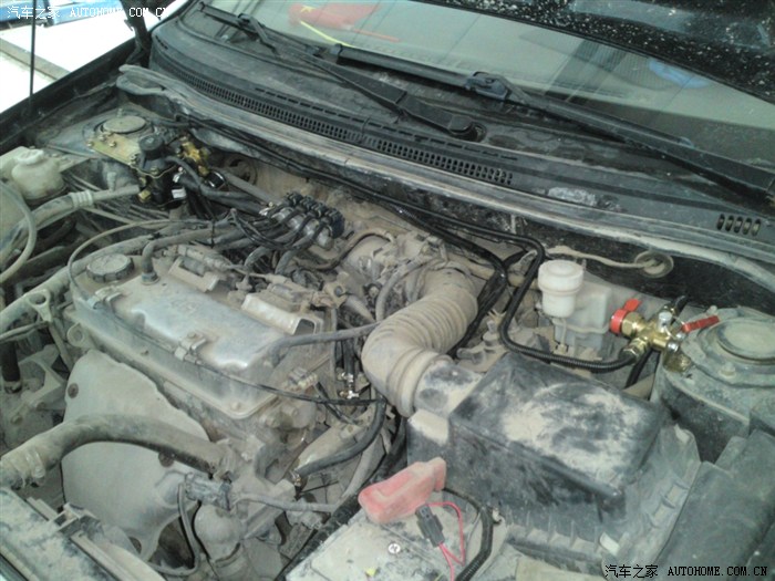

布线很规范。
好了,大功告成!

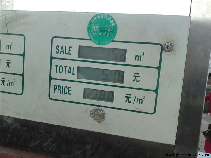

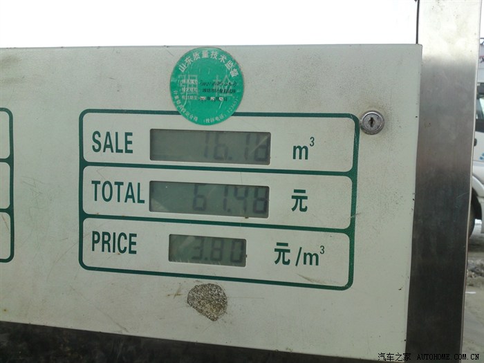

加气去!

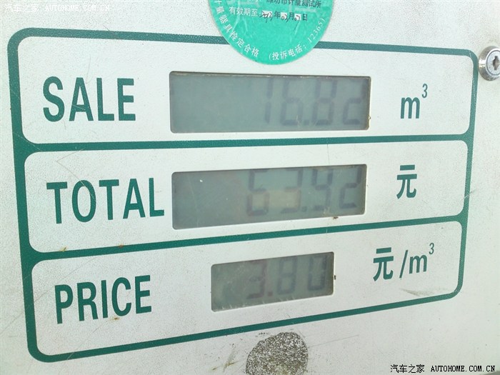

3.8元一方,加了16.82,共计64元。
