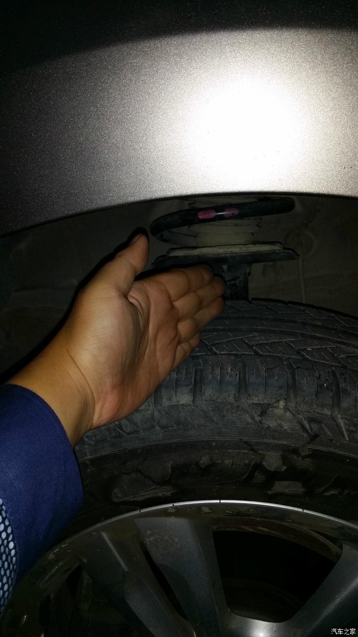

10年11月提车的ix35完美改装升高4cm

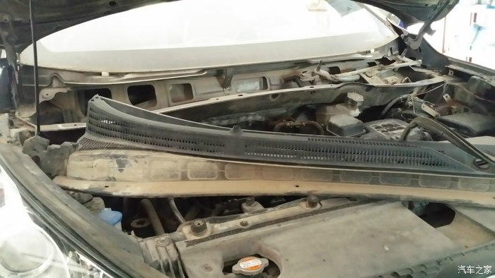

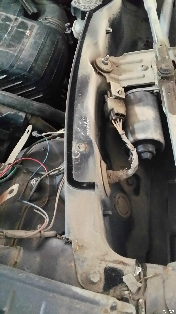

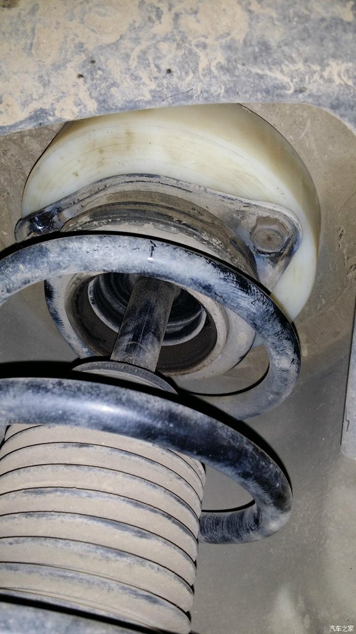

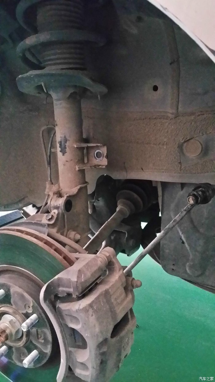

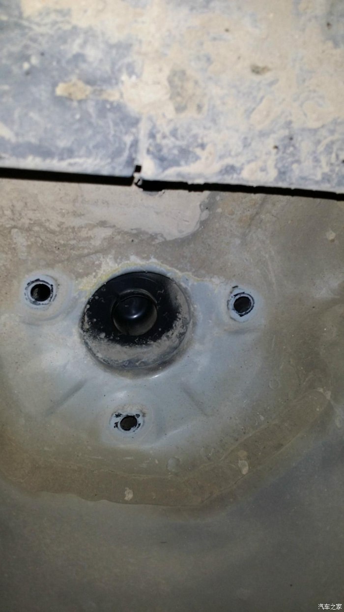

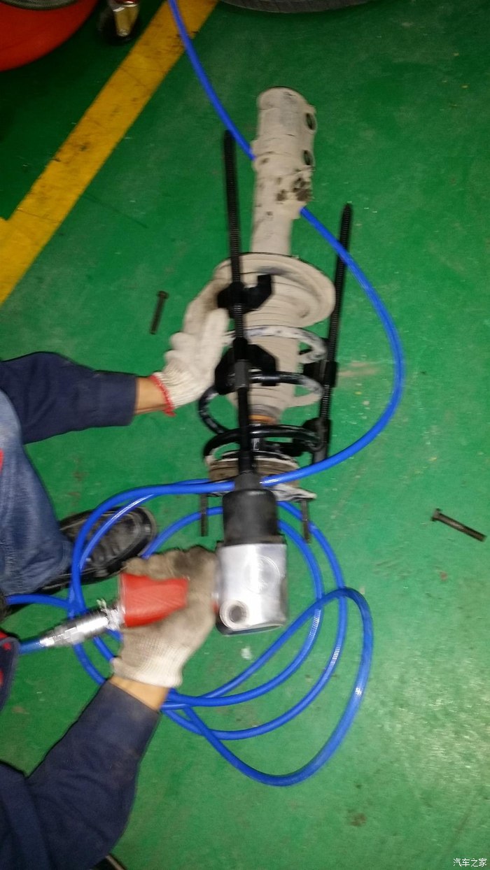

开拆了,因为前减震有一个螺丝在里面必须先拆这里

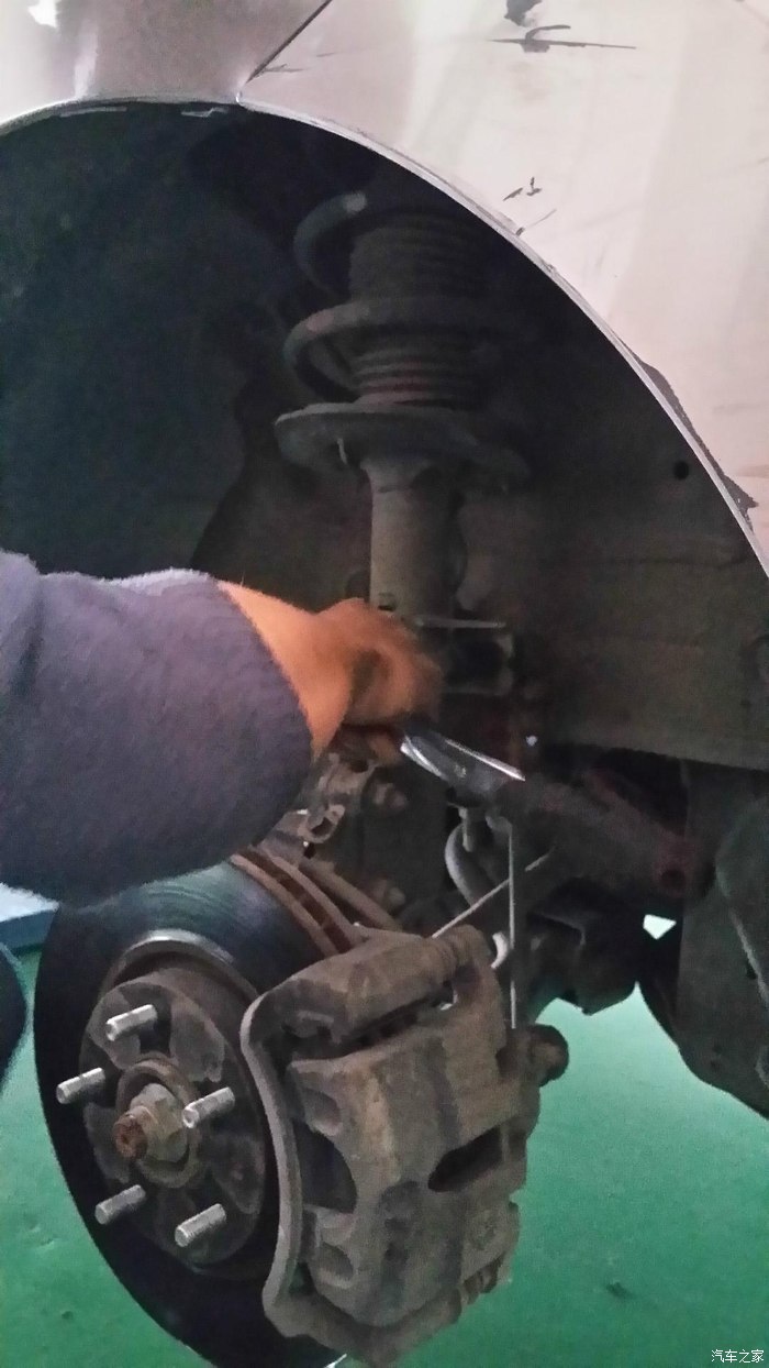

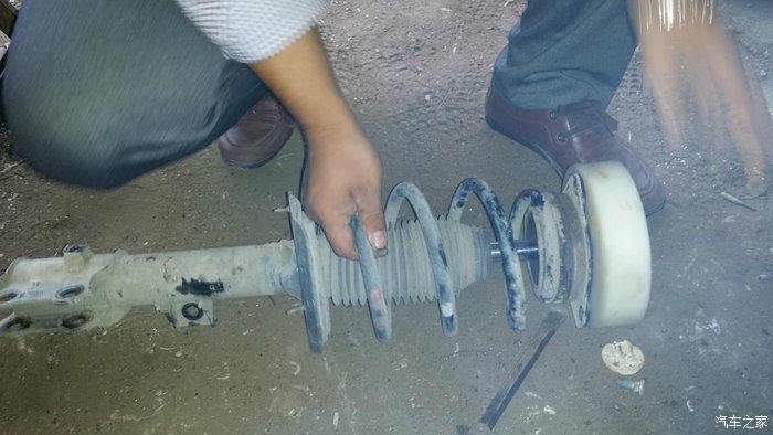

下面要拆减震了

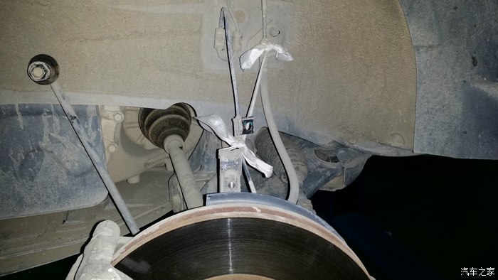

自己动手的朋友注意了,要固定一下别让半轴掉出来了

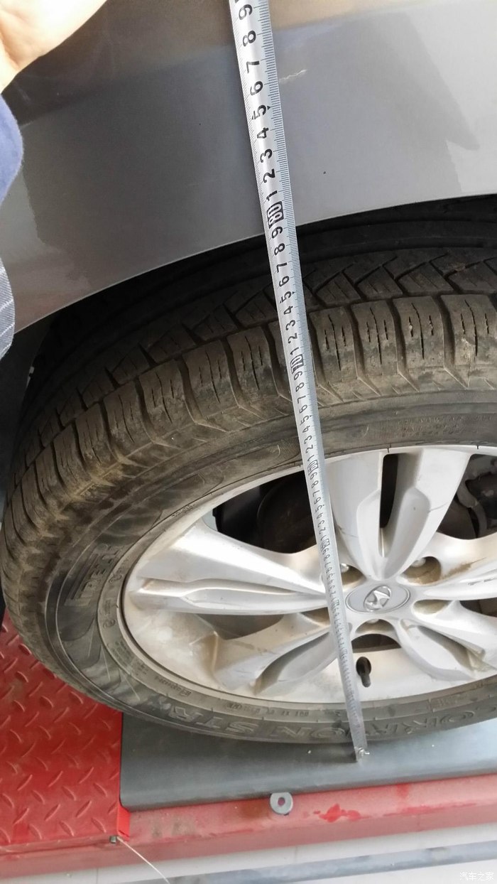

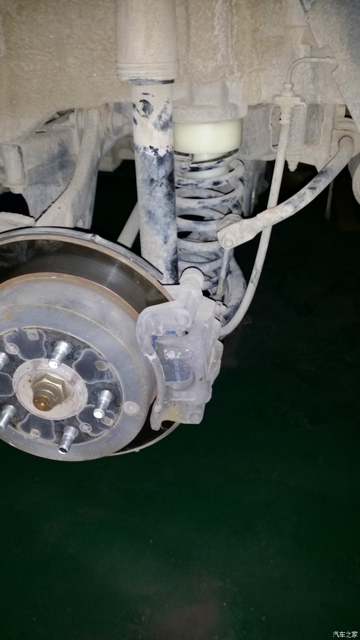

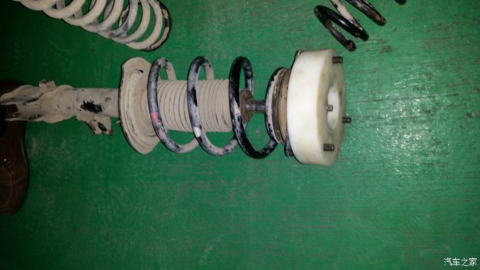

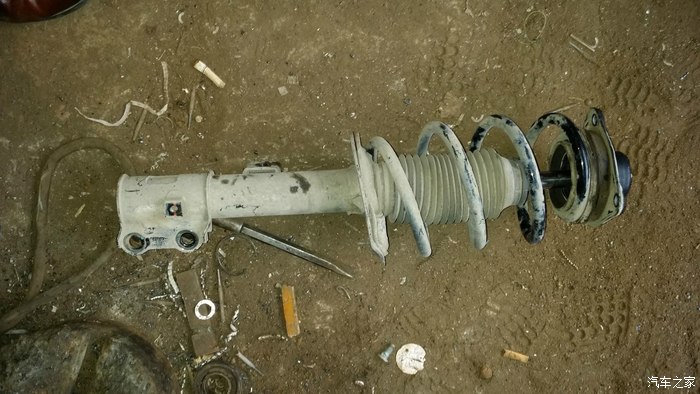

拆下来的前减震就长这样,后面拆的时候我没在就没有照片了

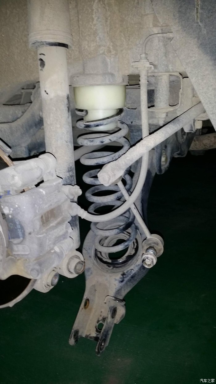

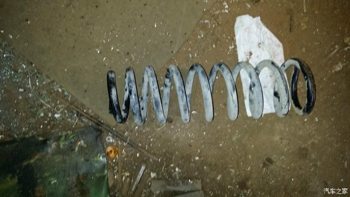

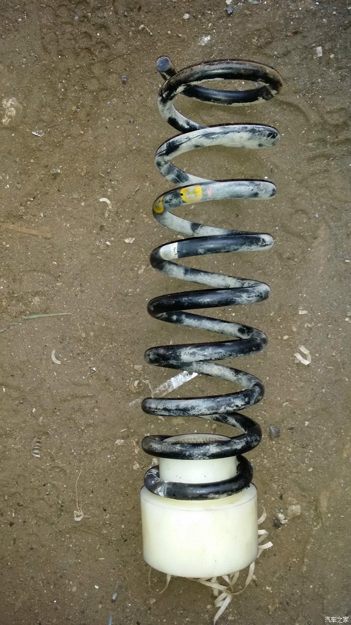

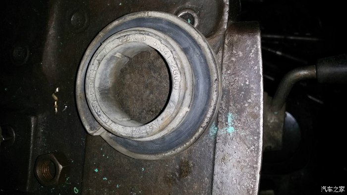

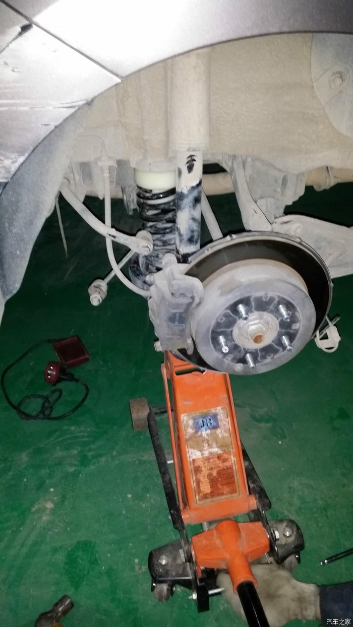

后面的弹簧

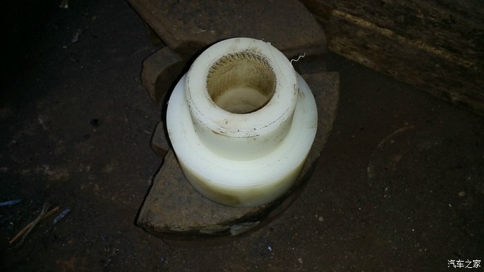

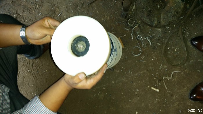

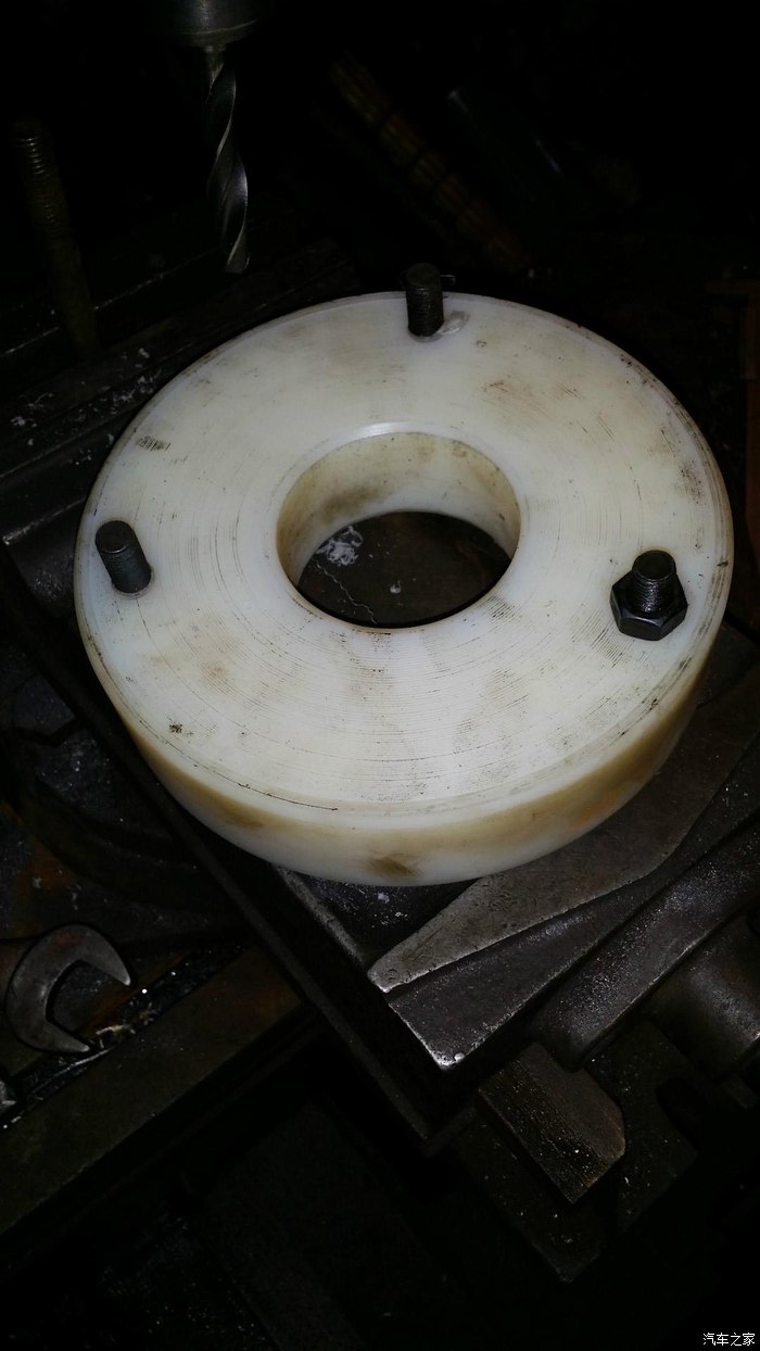

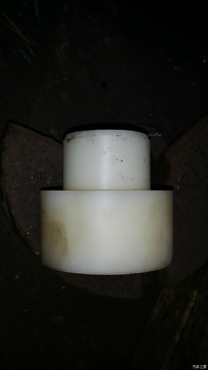

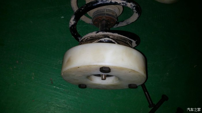

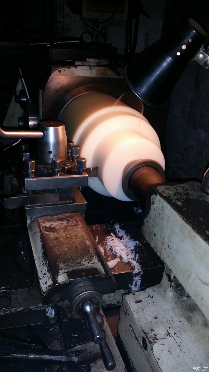

车床加工垫块中
这是前面的垫块

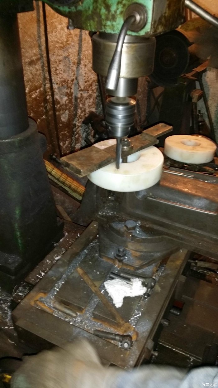

试好尺寸开始钻孔,注意三个螺丝不是等边三角形

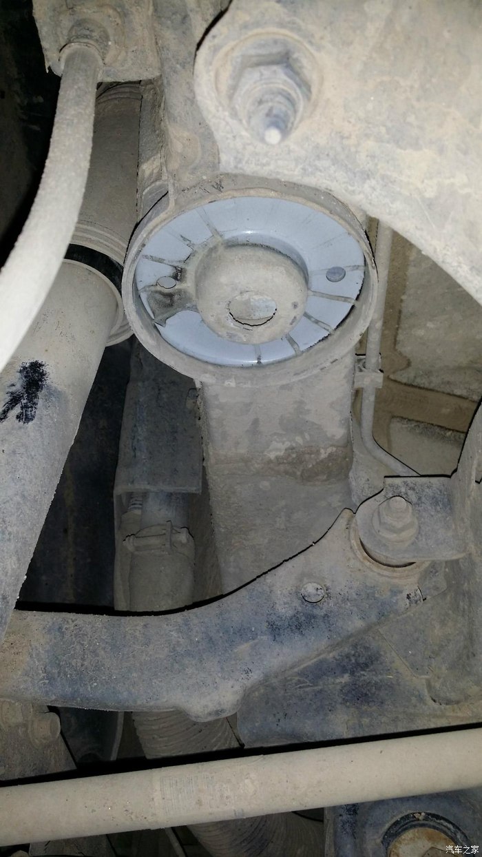

后弹簧原来胶垫还是螺旋的,我后来做的是平的感觉没什么影响
这是后弹簧上面的座

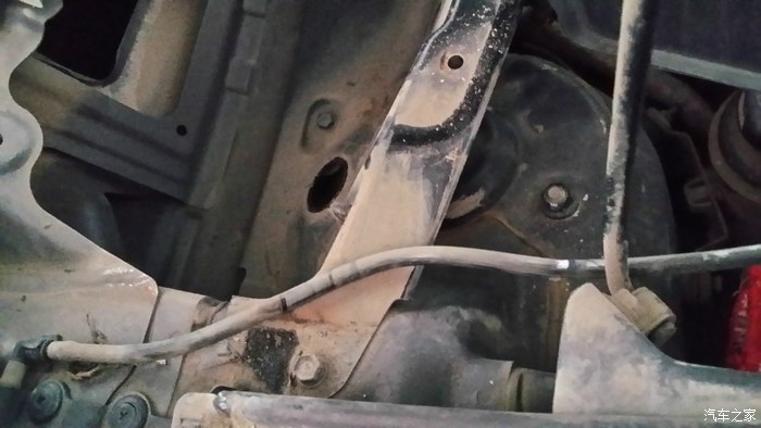

这是前减震上面的座
前减震有一个加长螺丝放不上,紧了一下弹簧上面的盘就能转了,三个螺丝一定先焊在三角盘上

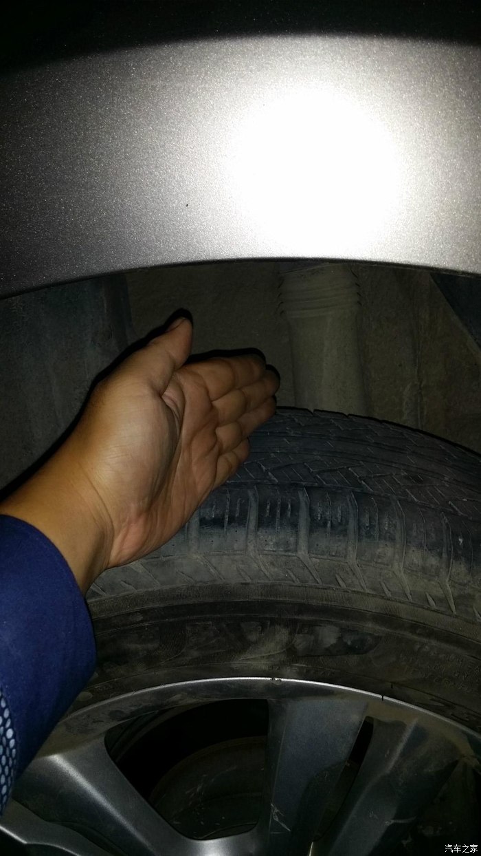

刚落地的时候吓一跳太高了,出去跑了一圈就正常了

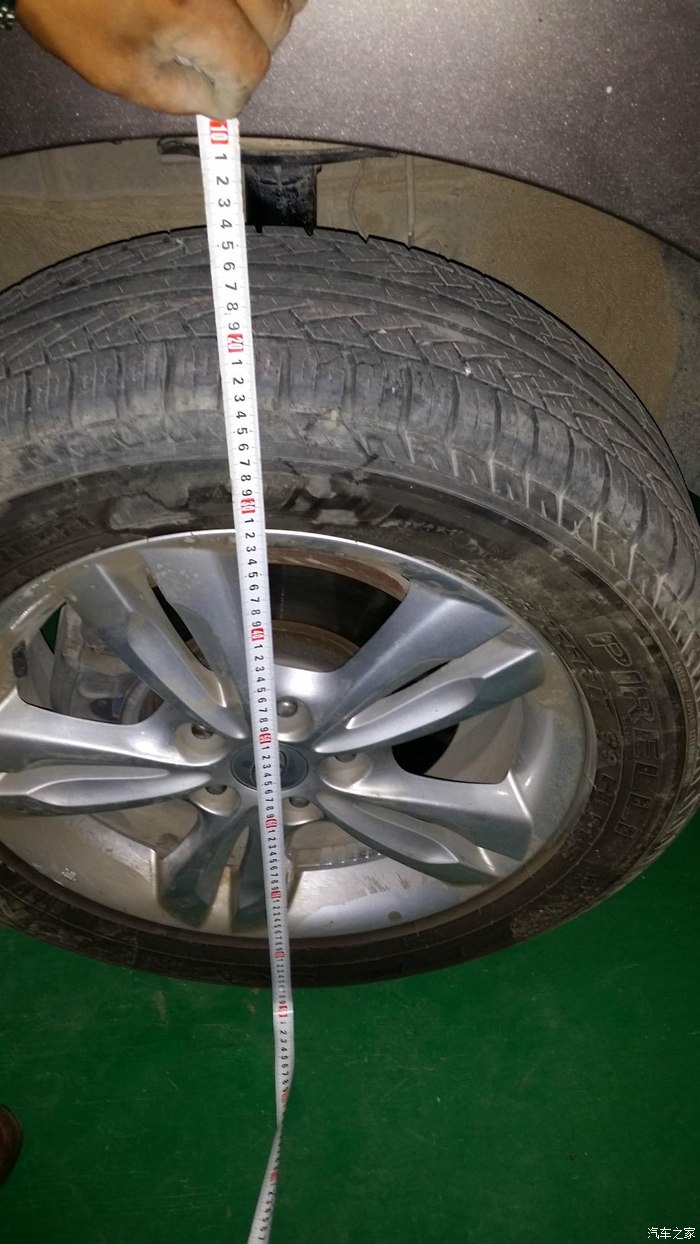

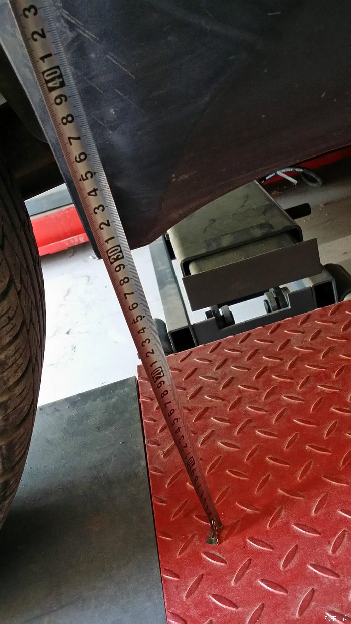

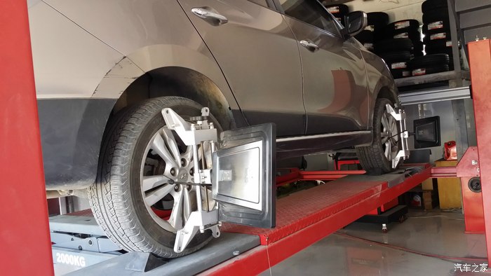

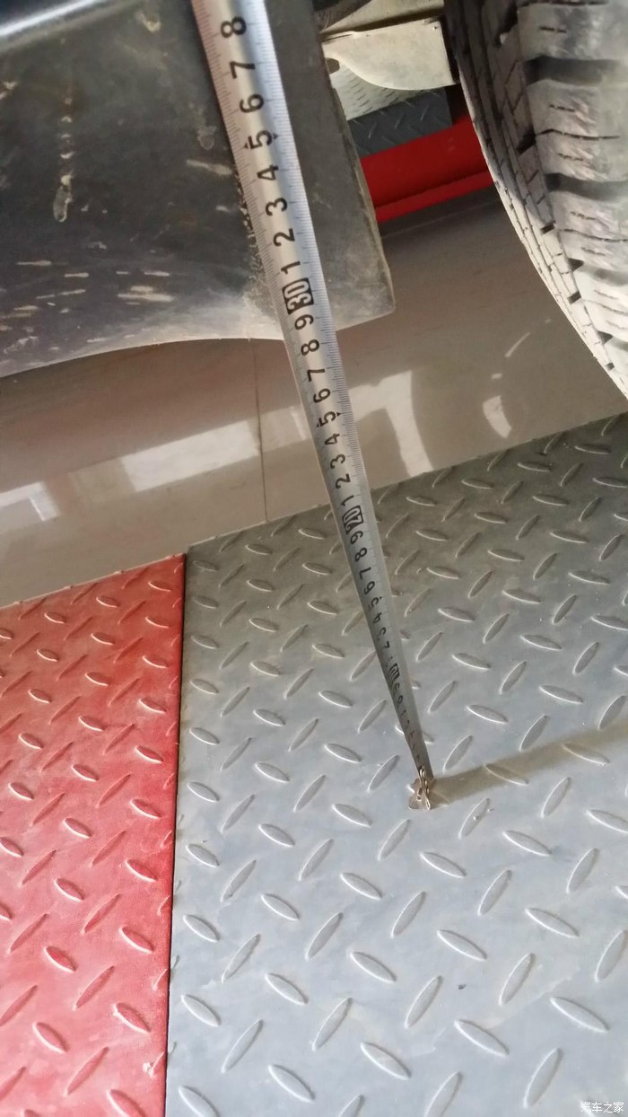

第二天定位中

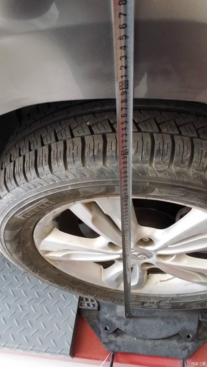

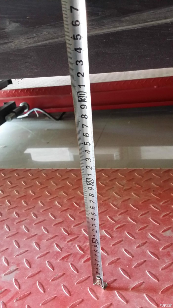

定位完的正常尺寸

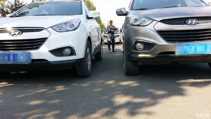

效果图
图片已删除

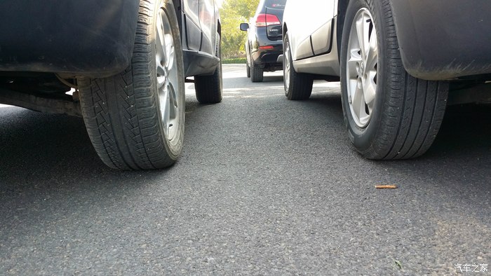

对比图,要是和装同样踏板的放一起效果会更明显
目前已行驶800公里最高车速140/km没有问题,就是减震稍微硬了一点但感觉不大,个人觉得比换硬弹簧好
