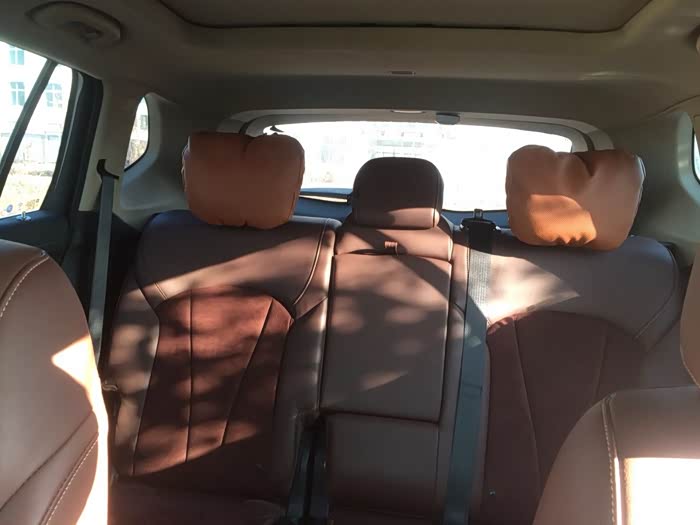

后排的头枕原来比较硬,加了枕垫

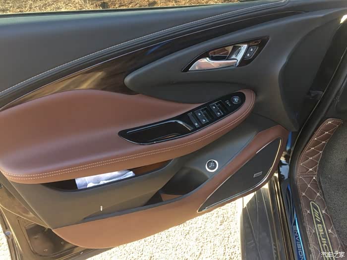

前门内饰,遗憾没有座椅记忆,把手都是烤漆的

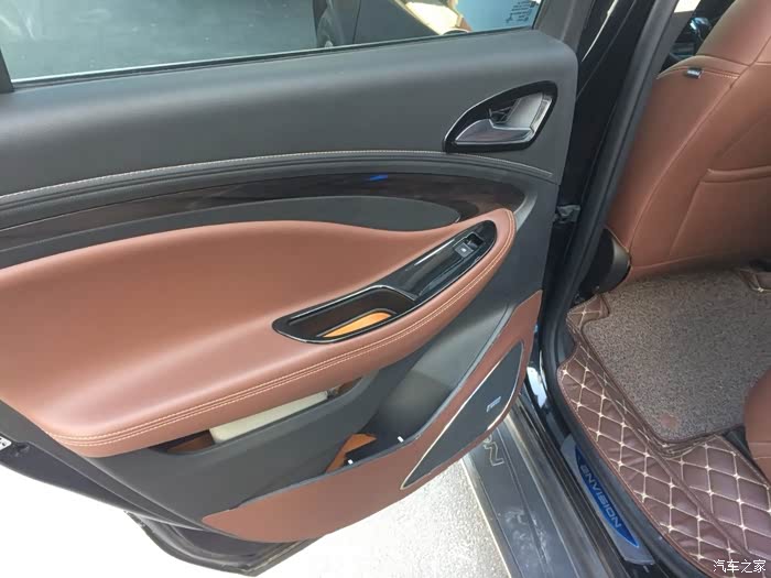

后门内饰
升窗键有金属包边

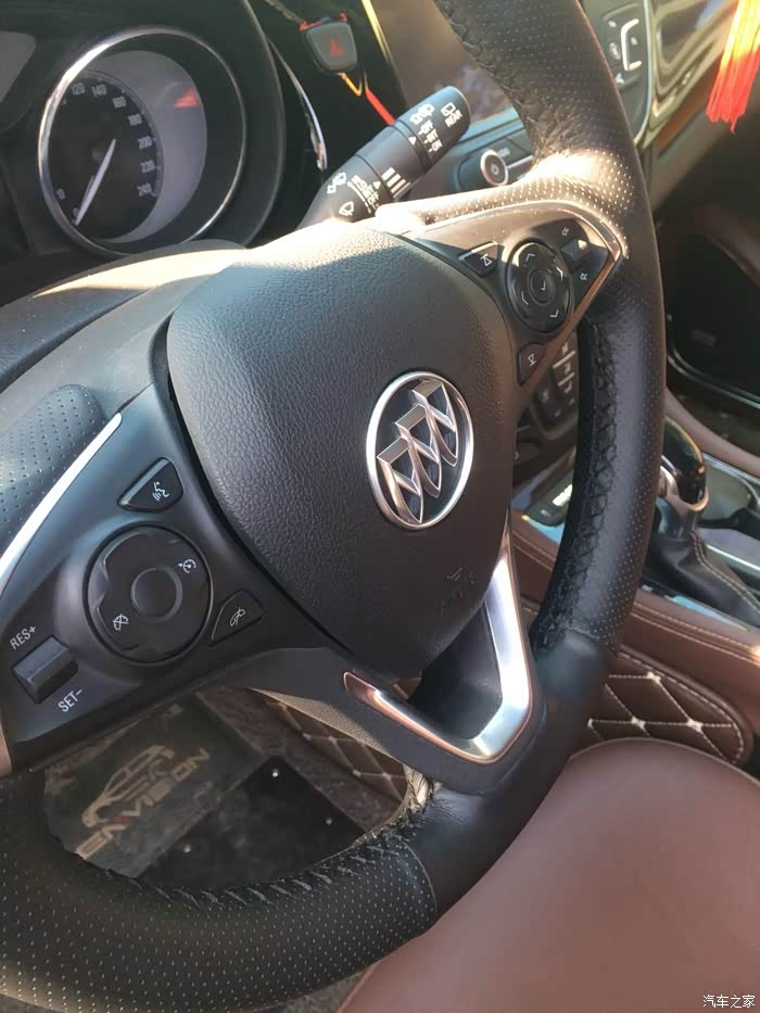

方向盘比较粗,握感很好,打孔真皮,真的像姑娘的手一样细腻  ^_^

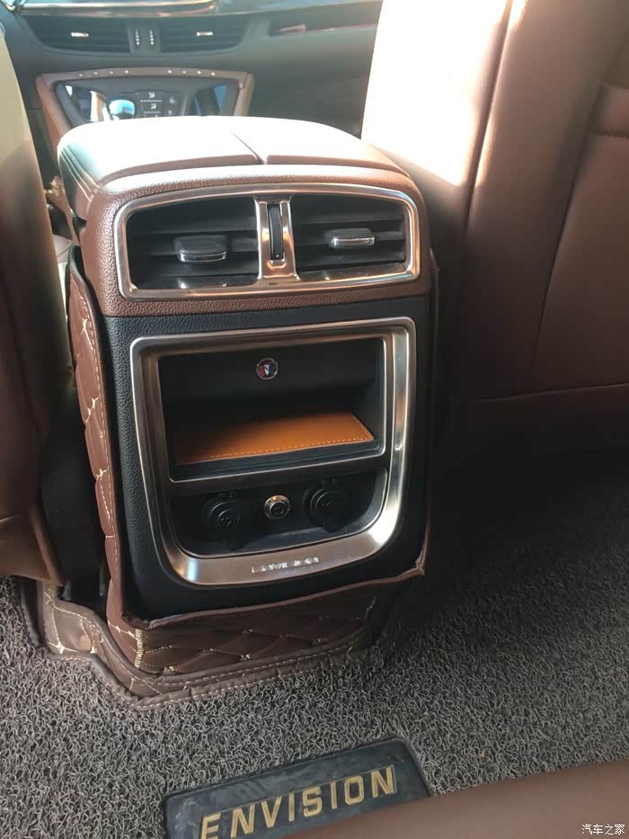

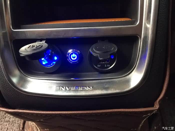

后排加装了USB和车载电源,用吸尘器的时候比较方便

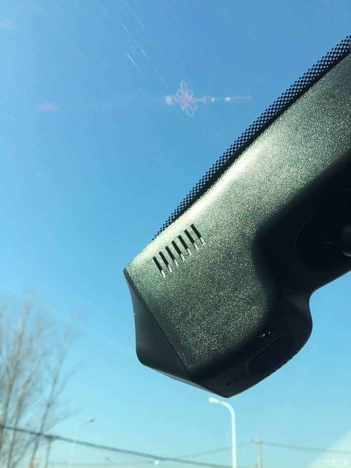

原车的行车记录仪,发射WiFi信号与手机相连接

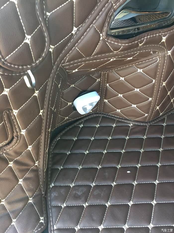

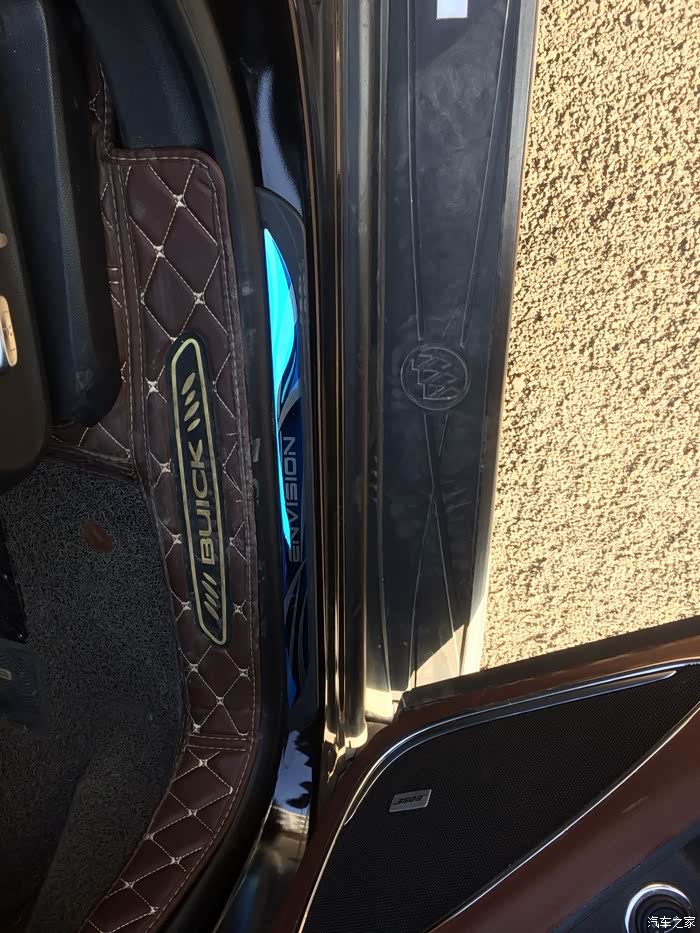

前门迎宾

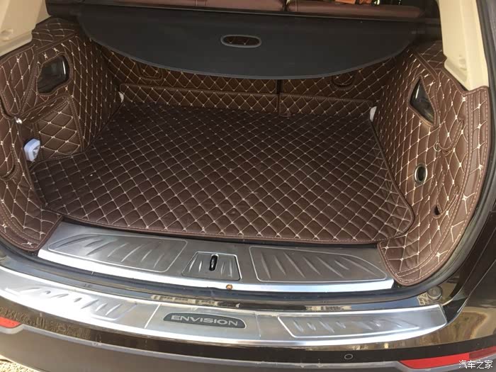

后备箱
中央头枕后视角

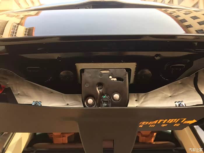

昂科威的后备箱灯设计不合理,不打开“开门开灯”开关,单独打开后备箱灯不亮,我又不喜欢开这个开关,所以加了手动的开关
这个灯是打开下面储物板时用的灯

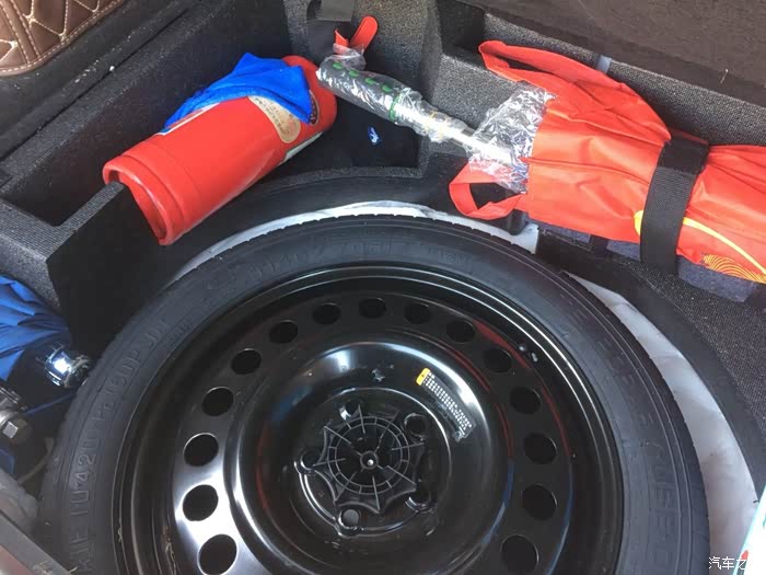

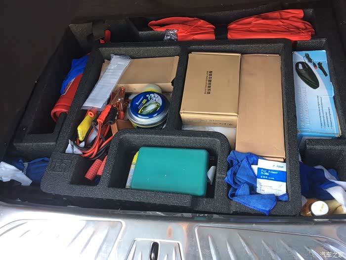

下面的储物阁
灭火器和大扫把都可以放在这

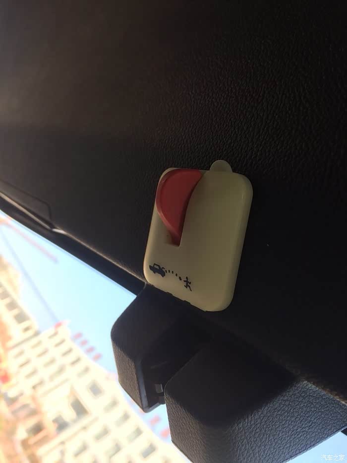

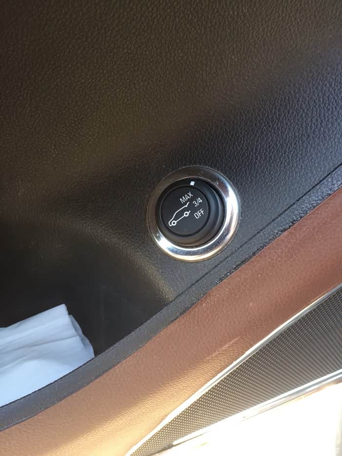

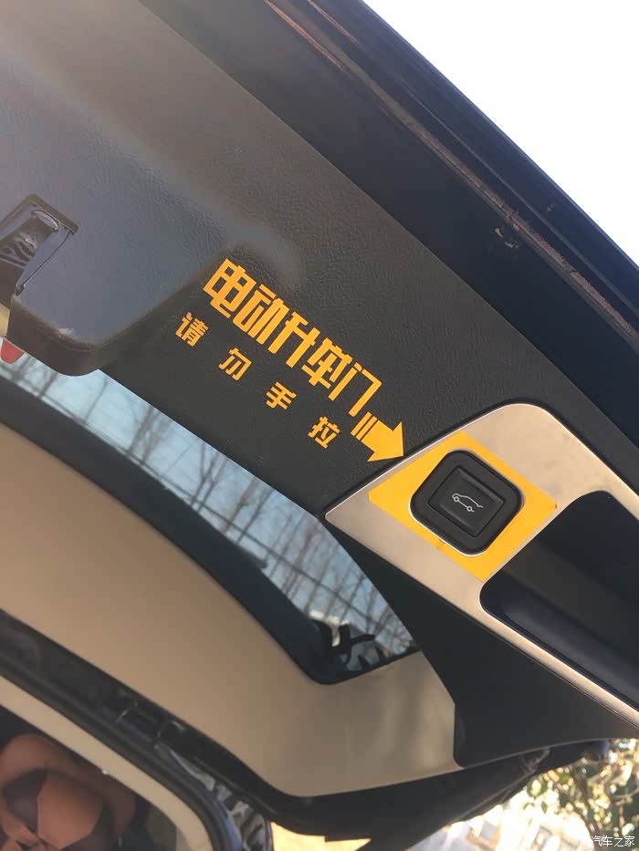

应急开关,从里面可以打开后备箱门,这个开关打开的话电动按键就失灵了

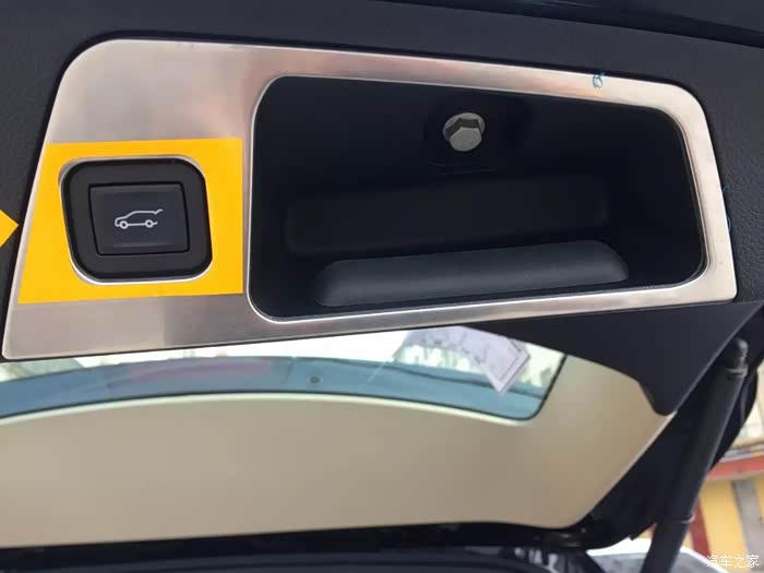

电动开关,高度可以在前门上调节,所以女士完全够得到,本身昂科威就不大
位于前门的后备箱开关

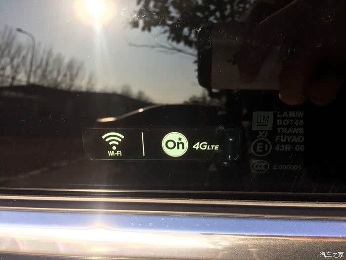

车载WiFi,流量前期会免费送3G,速度很快,用光了就得花钱,而且很贵

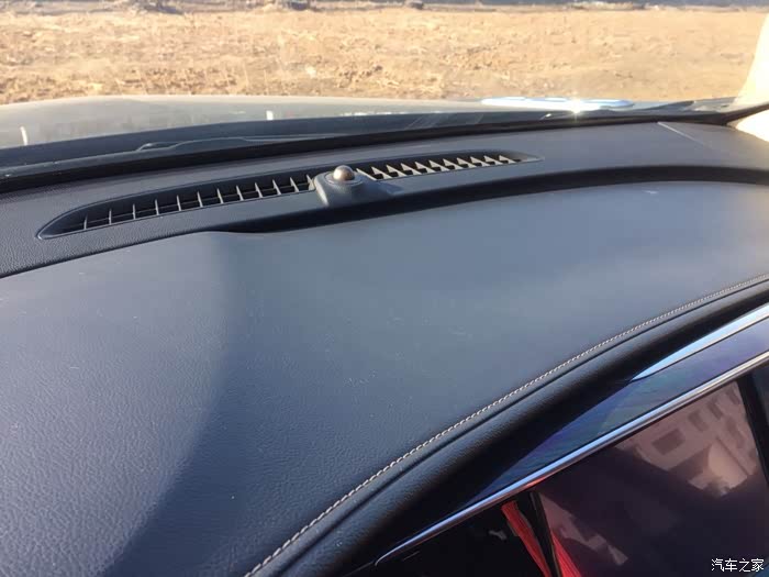

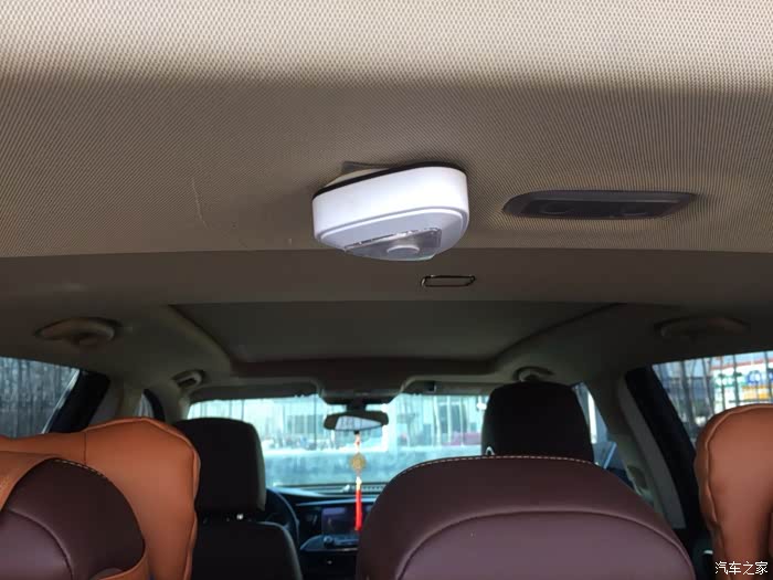

前面的光线感应装置,用来开灯的,原车的比较暗,所以开灯早,所以比较傻的大白天开灯,所以换了浅色的罩,就比较正常了,玻璃与中控台之间加了胶条,隔绝发动机噪音和异响

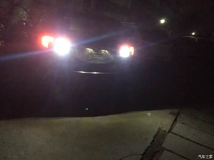

LED倒车灯

这个地方在加装了后备箱皮垫子后会有异响,所以加了隔音护垫 哈哈

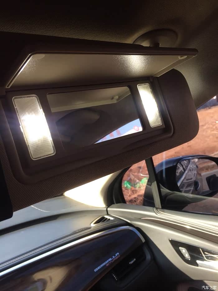

化妆镜,LED后改的

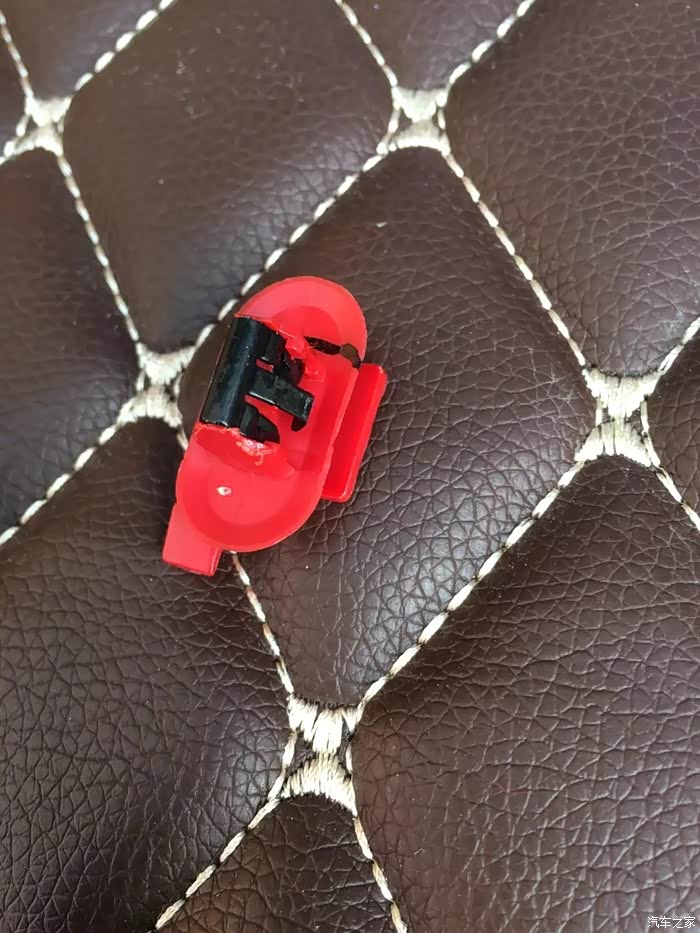

后排的销子

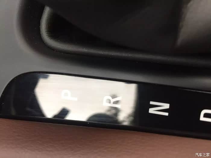

这个是昂科威的档位显示,很容易磨出道子,于是买了膜贴上了

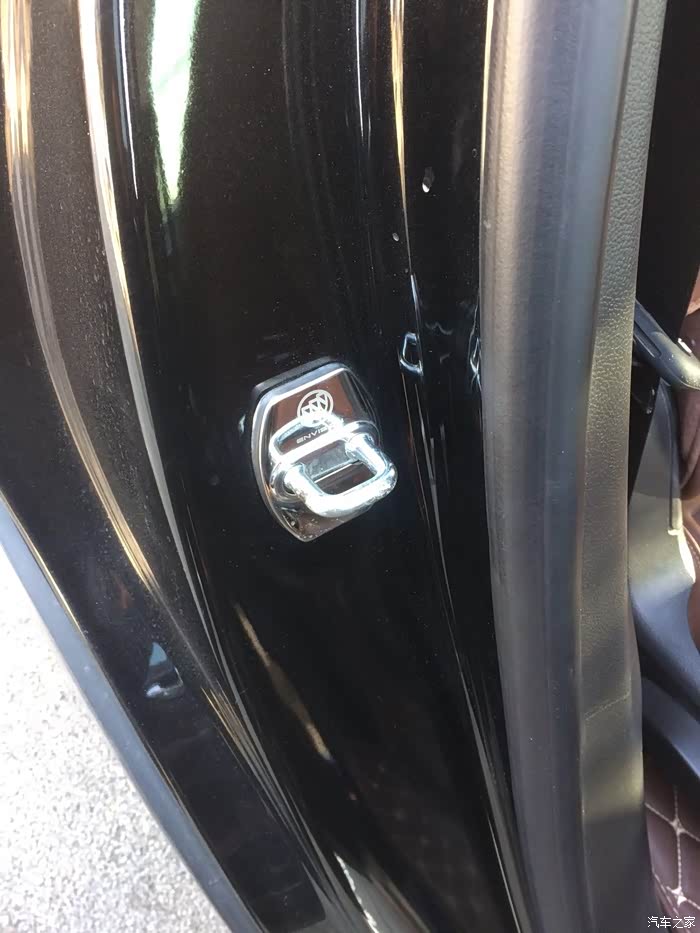

这里的锁的螺丝原本是裸露的

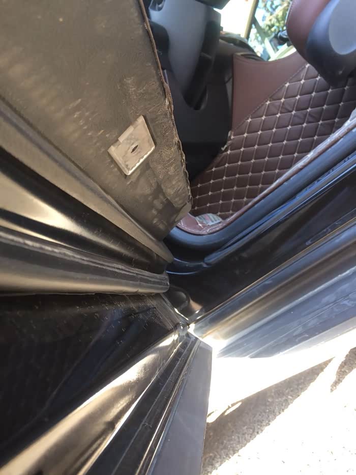

门的下面有很大的缝,后门下面的饰板和铁板的缝更大一些,不知道是不是为了漏水用的

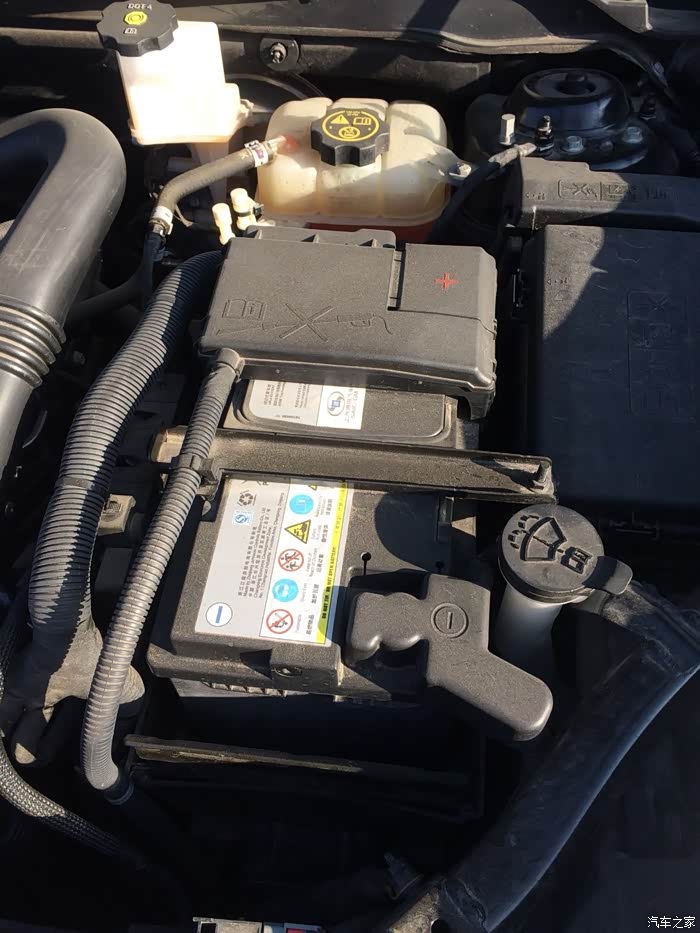

昂科威的电瓶的负极原来是裸露的,没有保护罩的

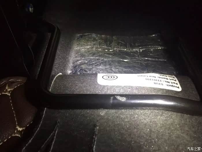

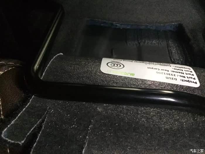

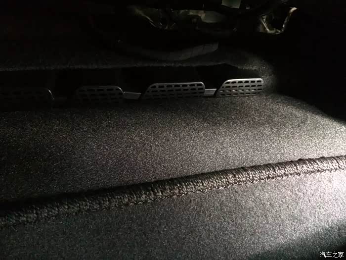

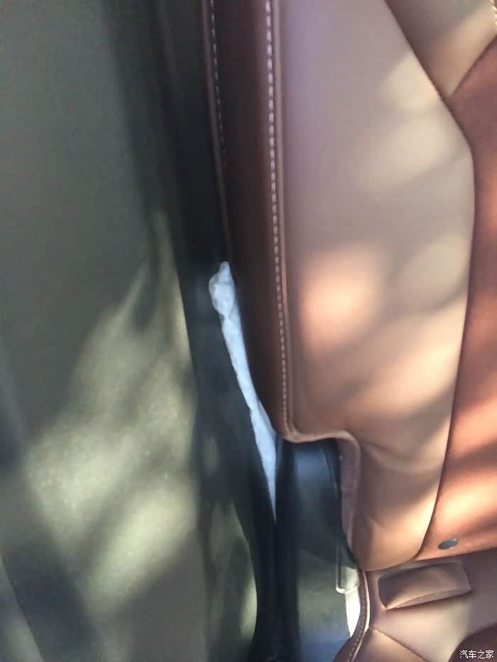

后排的下面有两个洞,直接可以看到铁,根据后面的保险盒箱推断,这里原来应该是后排电加热预留的地方
贴上了隔音

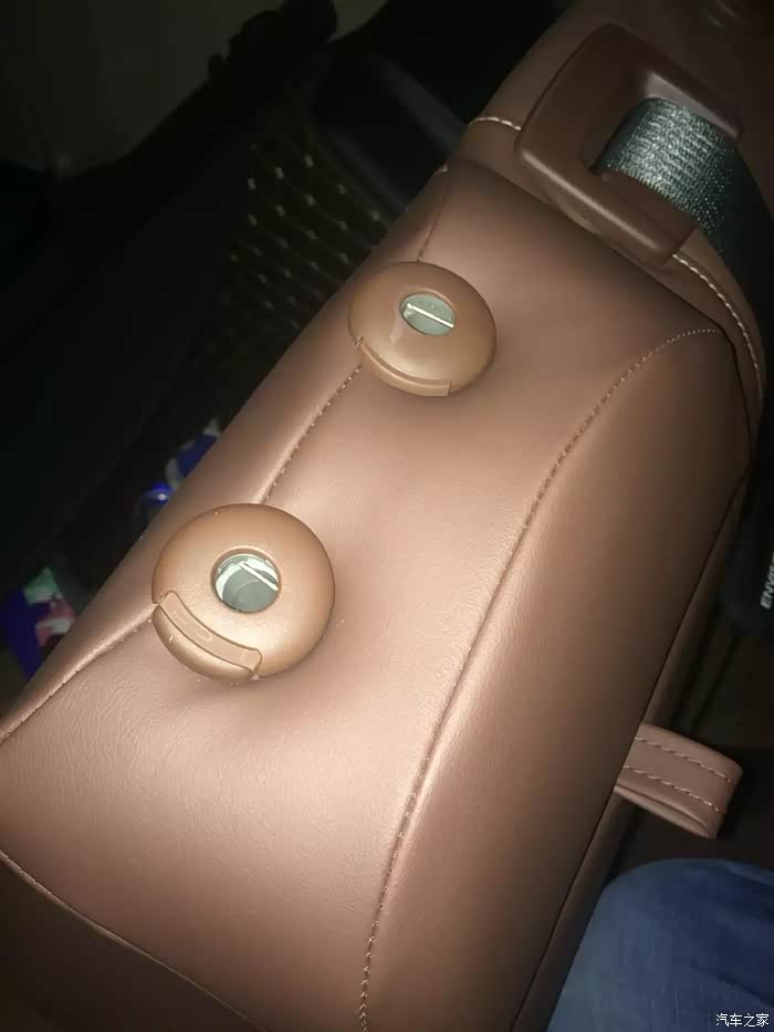

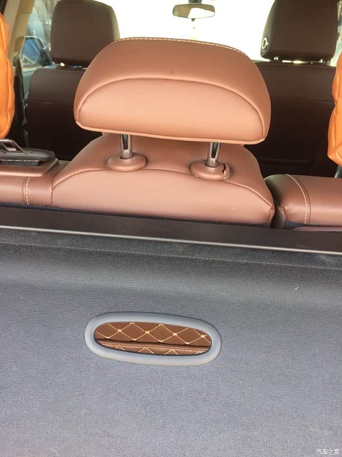

后排中央头枕改装,需要从某渠道购买原车的头枕,头枕附带着这个塑料限位器
我们的后排座椅两侧带有拉链,下面是压条,拉开后把后排背面的座椅卡子用力翘出来,然后皮扒开,漏出中间头枕的部分,你会发现原车是预留了安装头枕的地方,只是简配了,找准位置根据限位器最大宽度剪两个口,先插限

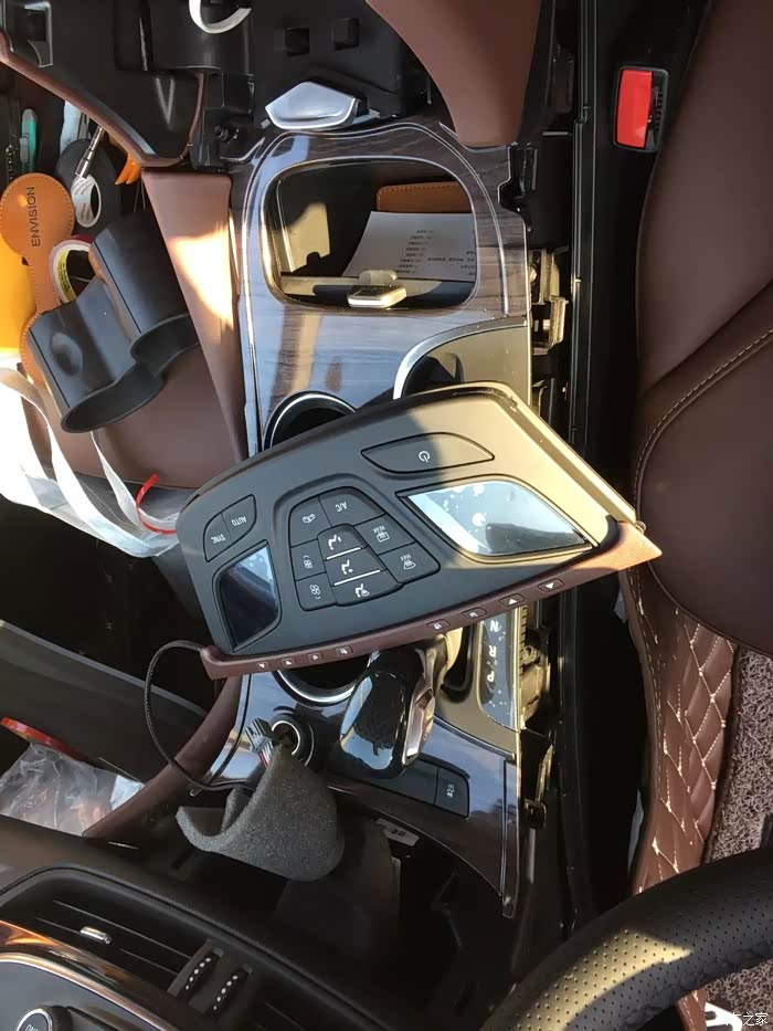

这个是在装空调实体按键,因为工具掉到中央扶手下面了,所以当时比较乱,某宝有详细教程,这里不多说了,使用率很高而且很好用
后排USB接口安装

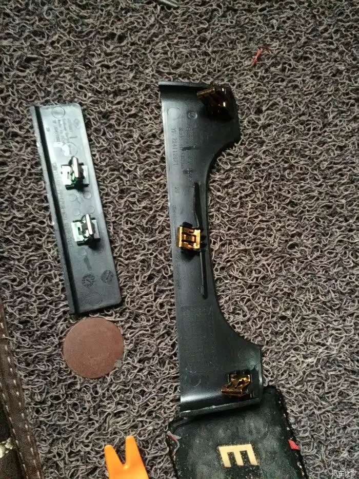

很多朋友不敢拆,所以我自己试了下,一共四个螺丝上面两个在储物槽上面,中间的方形的地方是两个卡子,直接拔掉装饰罩就行
这是下面的两个螺丝的位置
这是装饰盖,都是卡子没有螺丝,小心拔出来就是
均匀用力拔两侧的卡子,拆下来以后的样子
这个是整个样子
剩下的就是打孔安装,如果在某宝买这些东西都会有详细的说明书和工具的,在后备箱保险盒取电,说明书上有位置说明,我取得后排电加热座椅的插口,因为是常通电,所以加了开关,准备一把热溶胶枪把接口完全封闭,绝缘

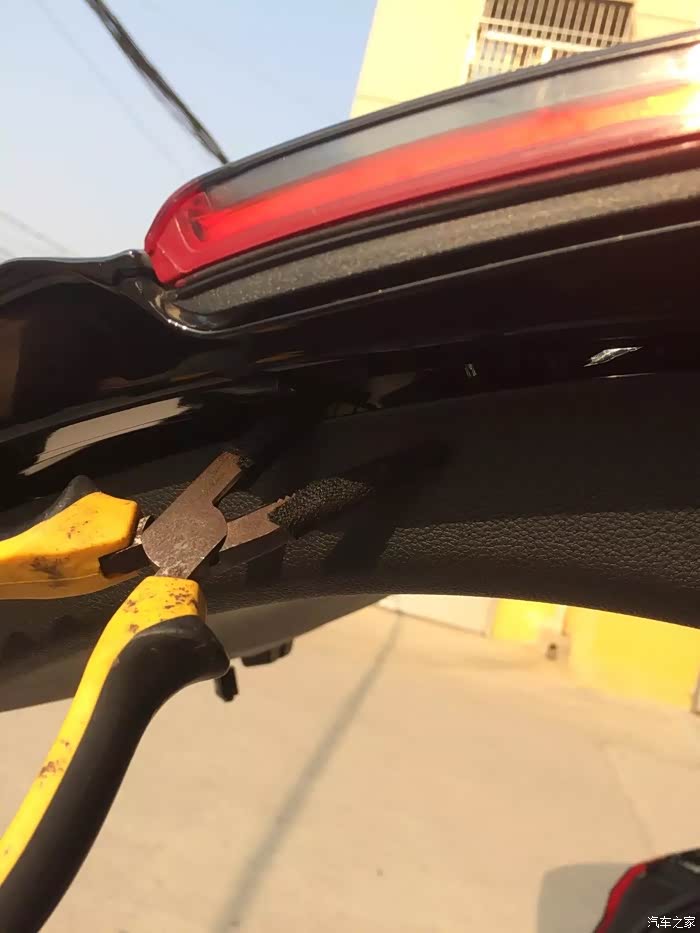

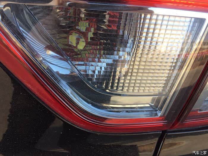

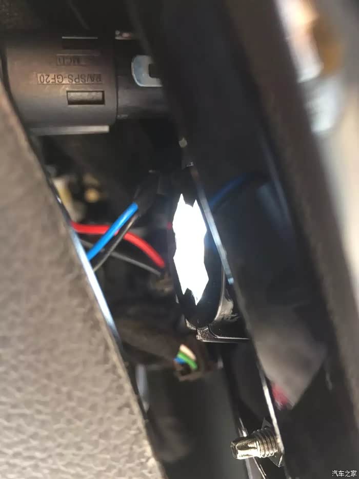

很多朋友想改装LED倒车灯,但是昂科威很不想大家改装,后面的后备箱是一整个板所以难度很大,
先是在把手里面的第一个螺丝

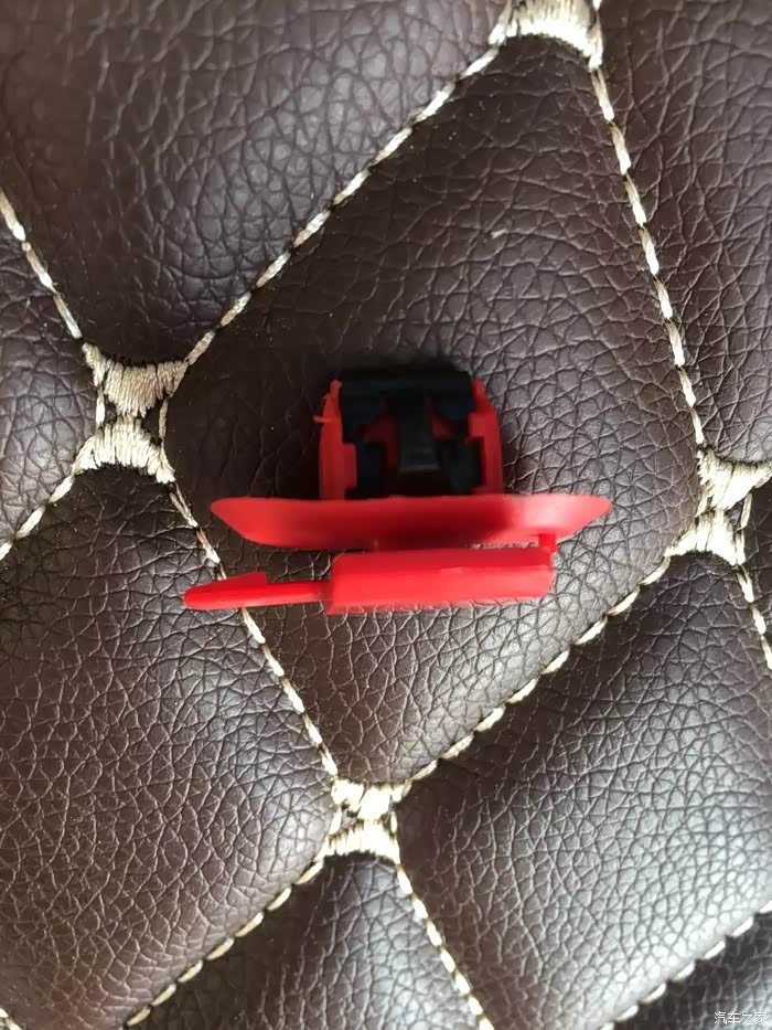

然后把这里打开,有两个卡子,一定要使劲,要不然打不开
打开后里面全是这种红色卡子
看下结构
这是另一面,拔不掉的,需要向一侧退掉
这是里面弄掉卡子后
打开后在灯的一侧就可打开一道缝
看到灯的位置,用手就可以换灯泡了,然后复位就好了

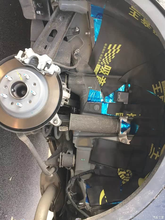

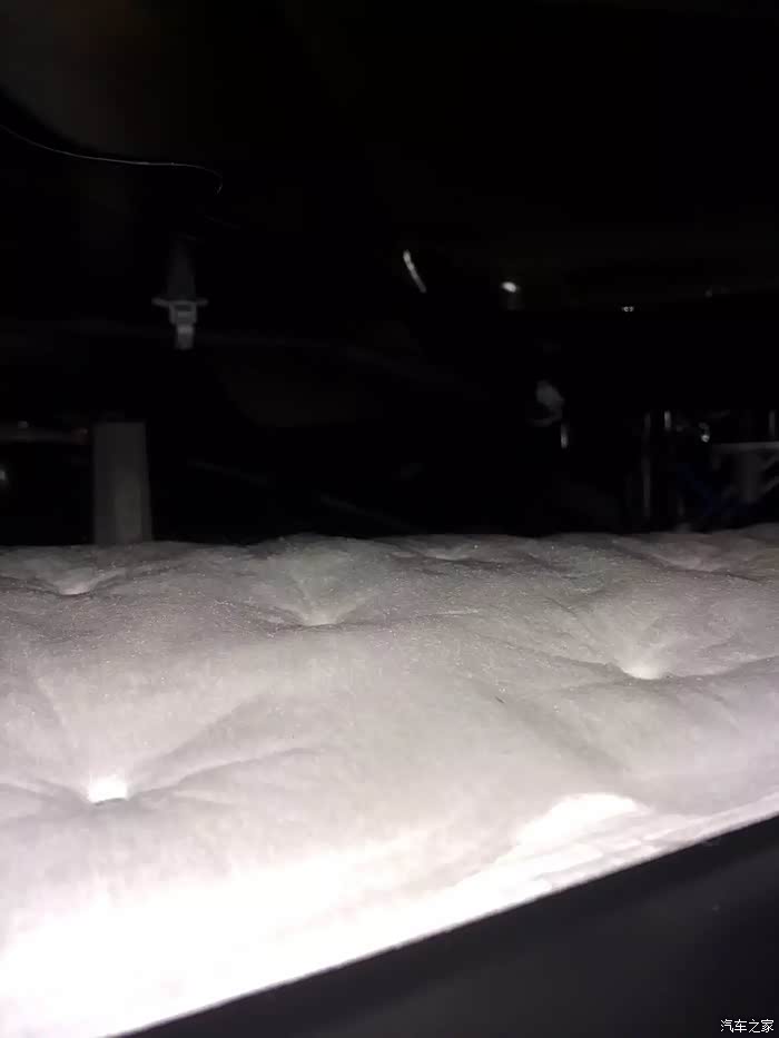

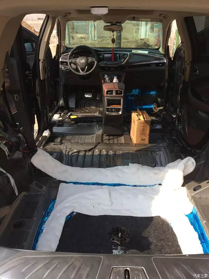

四轮隔音,昂科威的轮胎硬,路噪很大
底盘隔音

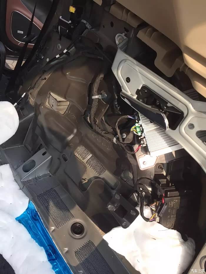

后备箱隔音,这是后备箱的一侧,那个设备就是音响的功放和ANC的主机,黑色插头的就是ANC的插头,后备箱的备胎下面的是一个共振源,希望大家做一下这个位置的隔音,对降噪有很大的帮助全车隔音不建议大家做,因为噪音出不去会在车里面对车里人员产生不适,所以建议只做底盘和四轮隔音就好,然后做ABC柱和顶棚隔音,我做完之后整体安静了很多现在铺装路面基本没有噪音,速度快了风噪比较明显。

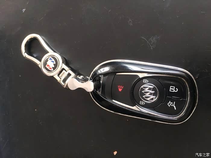

钥匙认证,谢谢大家观赏,以上仅代表个人观点,错误的地方多多包涵
