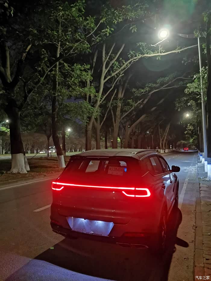

64头刹车灯效果,超亮,漂亮

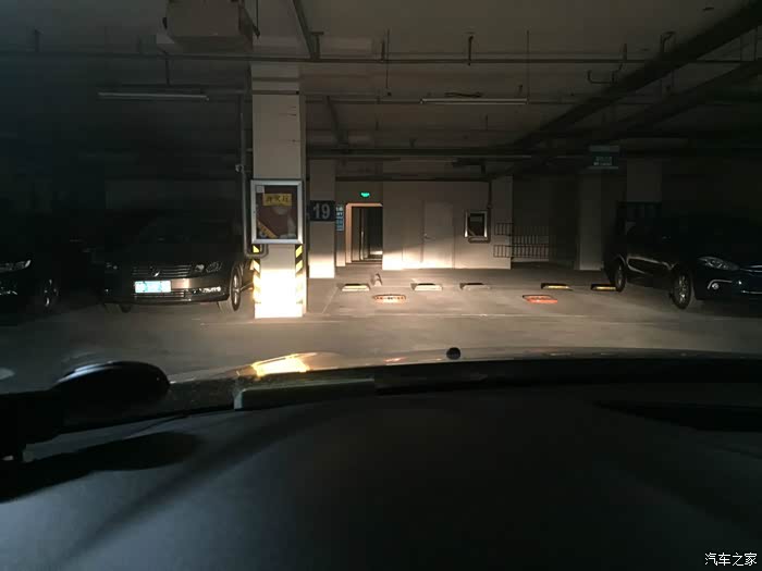

全家福效果,有意到马路上的路灯太亮了,拍出来效果不清楚,早知道还是在地下车库拍拍好了没有反光还清楚的多,实际效果非常不错
