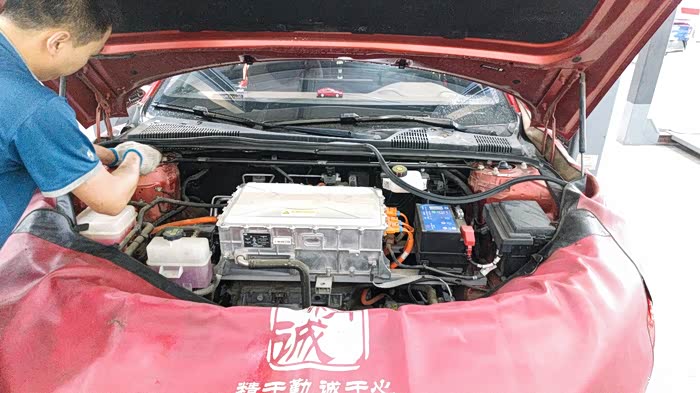

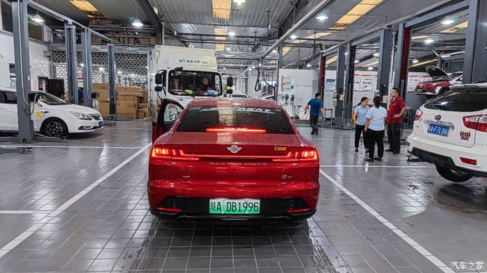

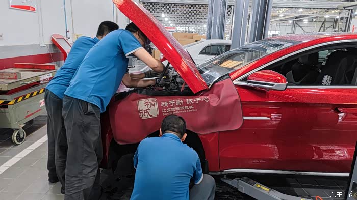

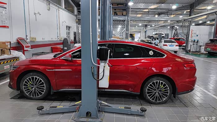

盼星星盼月亮、望眼欲穿、时刻准备着,突然店里通知我的FSD减震器到货了,开着我心爱的汉ev飞一样滴直奔4s店;到了物流车居然还没走,看看我这心情和速度😂。急不可耐等着卸货的期间,而我的车已经被技师安排到了升降架上,开始卸轮胎拆原装减震。

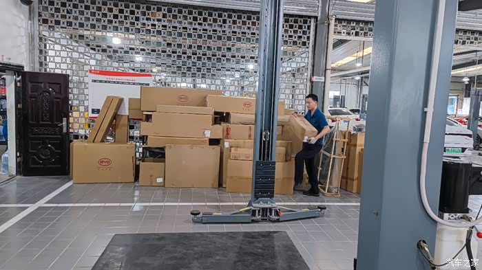

我把白色物流车堵到里面了,不卸载我的FSD不让他走😂

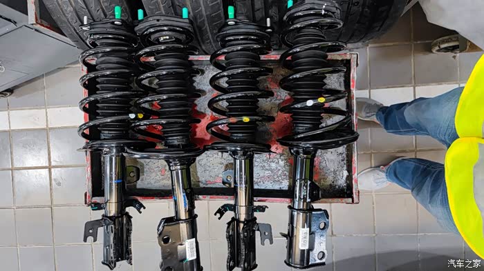

刚从物流车卸下来的FSD,技师正在给我往过搬

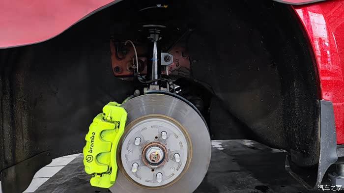

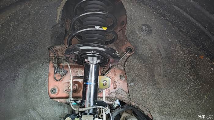

拆装减震器分顶部和底部螺丝固定,底部拆装都在轮眉下方,拆卸轮胎后就可露出减震器底部结构和螺丝,比较方便。

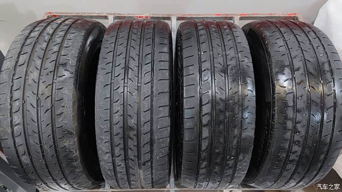

我这轮胎感觉还能跑个3万公里

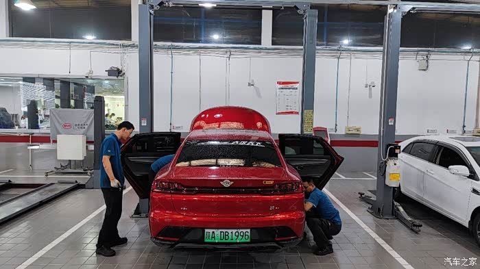

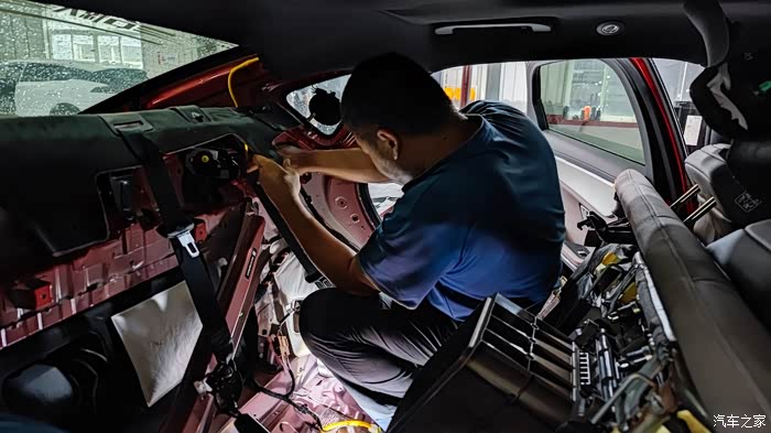

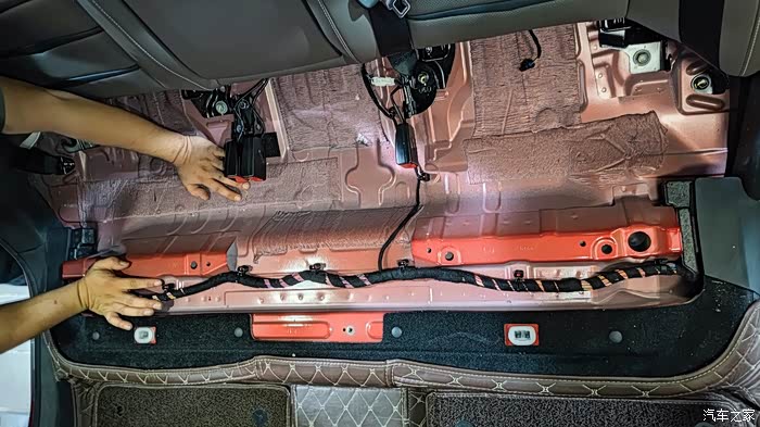

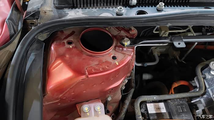

前减震器顶部拆装在引擎盖两侧,引擎盖打起即可,比较方便。而后减震器顶部拆装就费工时了,需要拆掉后排座椅和靠背,因为顶部螺丝藏在了靠背后面。
拆后排座椅和靠背
技师正在卸后减震器的顶部螺丝

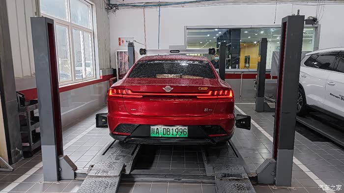

全程拆装需要2个小时左右。技师多就快,四个技师可以一人负责一个轮胎一个减震器,这样都要不了一个小时。安装完成后,切记做四轮定位,FSD安装费用包含四轮定位费用,不做会跑偏,不要问我怎么知道的😂。
这四轮定位的设备还是很给力的

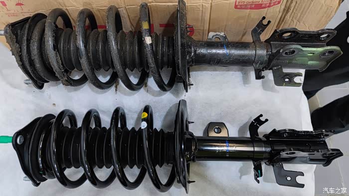

新旧减震器对比

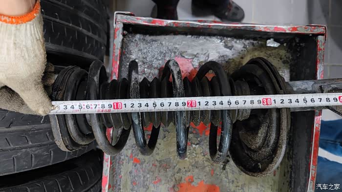

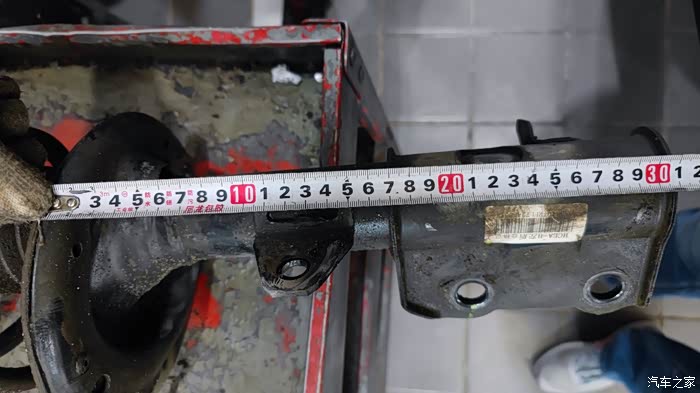

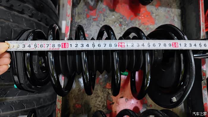

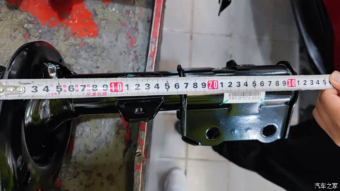

1、减震器长度静态对比:
分两部分测量,弹簧长度和下臂长度,弹簧长度33,下臂长度31,整体长度64。两款减震器长度一致,形状款式目测也是一致的。
原装减震
fsd减震
原装减震
fsd减震

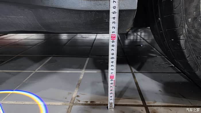

2、底盘高度静态对比:

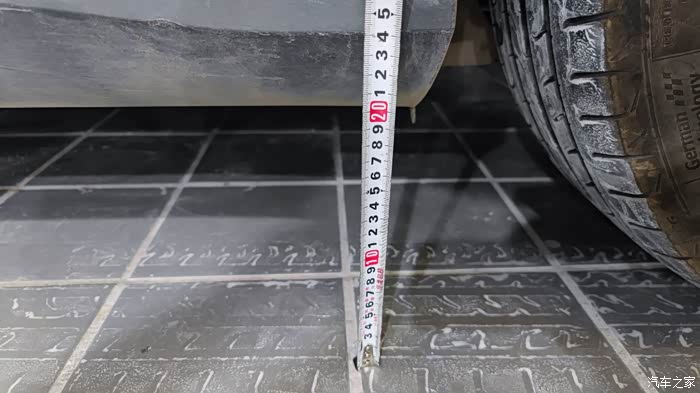

自己的车轮胎拆下来才想起测量底盘高度,就在车间找了一辆同配置的车进行测量,然后对比自己安装完FSD测量高度。安装前24cm,安装完25.5cm,底盘提升1.5cm。有车友可能认为是不同车辆之间的测量误差,我希望是弹簧等材质不同造成的,所以留一个疑问点,等着后装车友验证吧。
安装前
安装后
