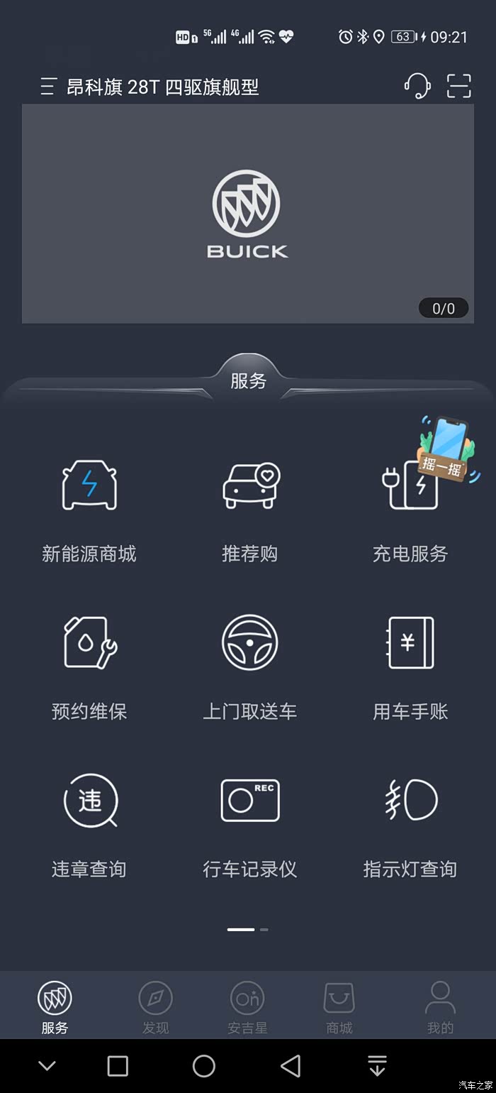

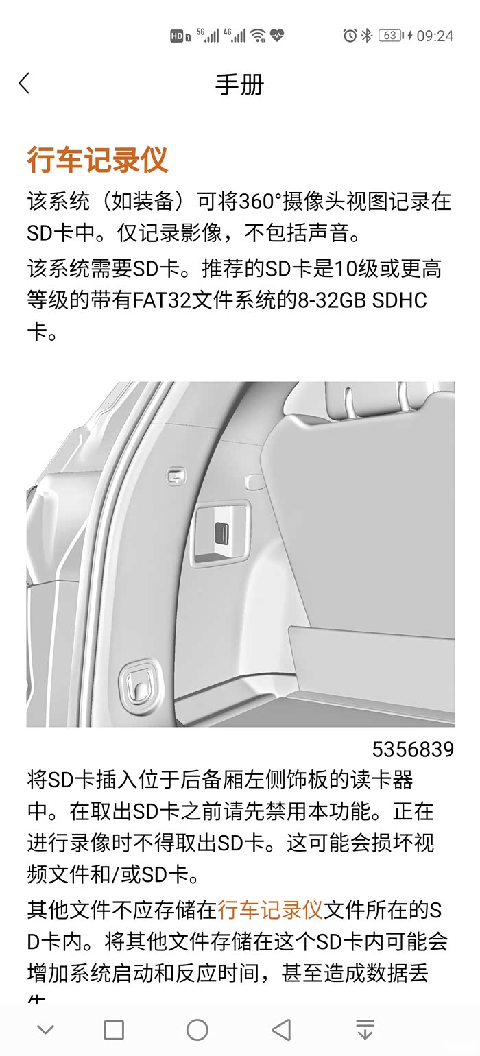

这是别克APP里车辆电子手册截图。SD卡必须是8-32GB的SDHC卡。其它无效。
别克APP里这个行车记录仪是个无效图标,车机上那个行车记录仪的图标点开后也不能翻看存储文件基本无用。

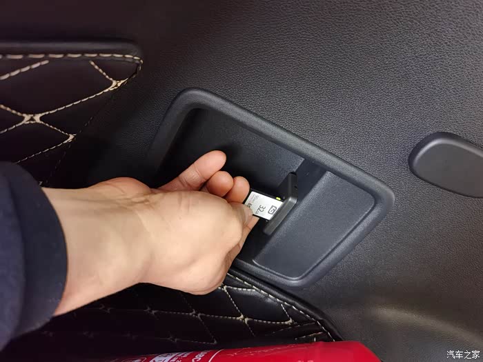

第一步:将卡插入后背左侧的卡槽内(如图,反插是插不进去的),听到卡槽发出“咔咔”的声音后表示卡已插好就绪。

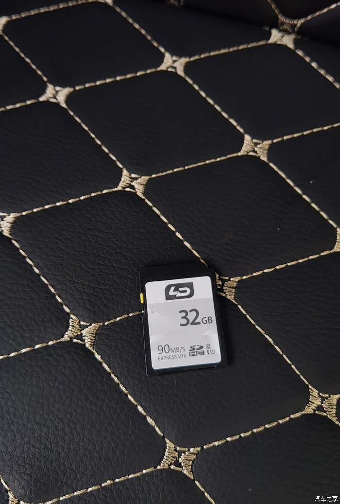

这是我在某宝上买的卡,60小米。

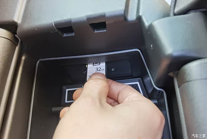

第二步:车辆行驶一段时间后就可以将卡从后备箱卡槽内取出(轻压弹出);将取出的卡插入驾驶室扶手箱内SD卡槽(注意是字面朝上,听到“咔咔”声音后表示卡已插好),之后就可以在车机上查看存储的视频文件了。

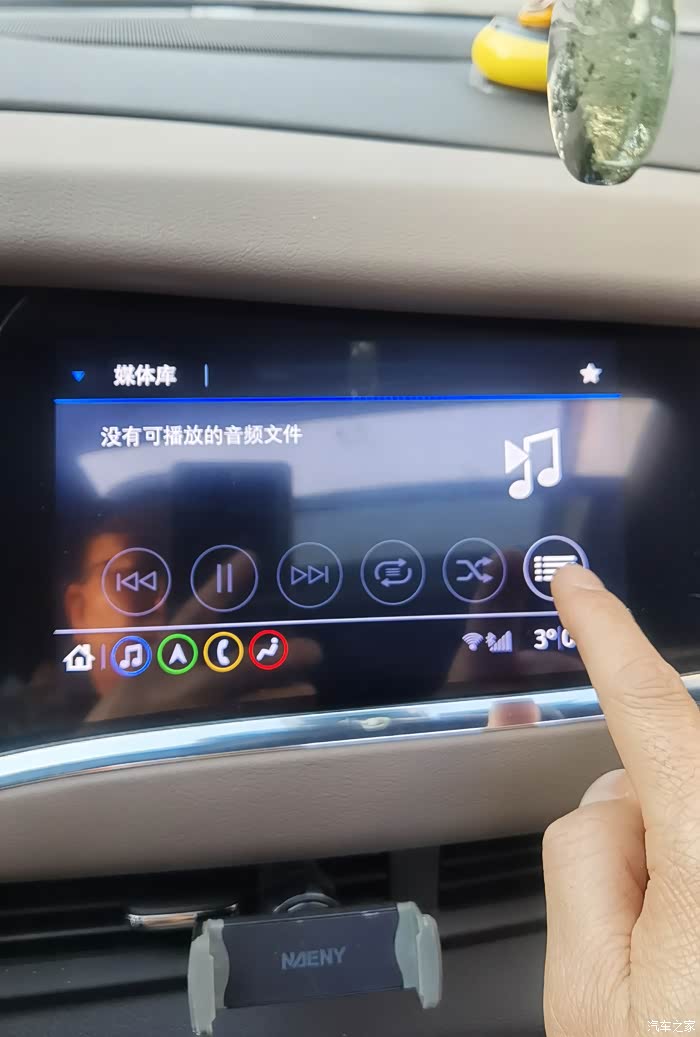

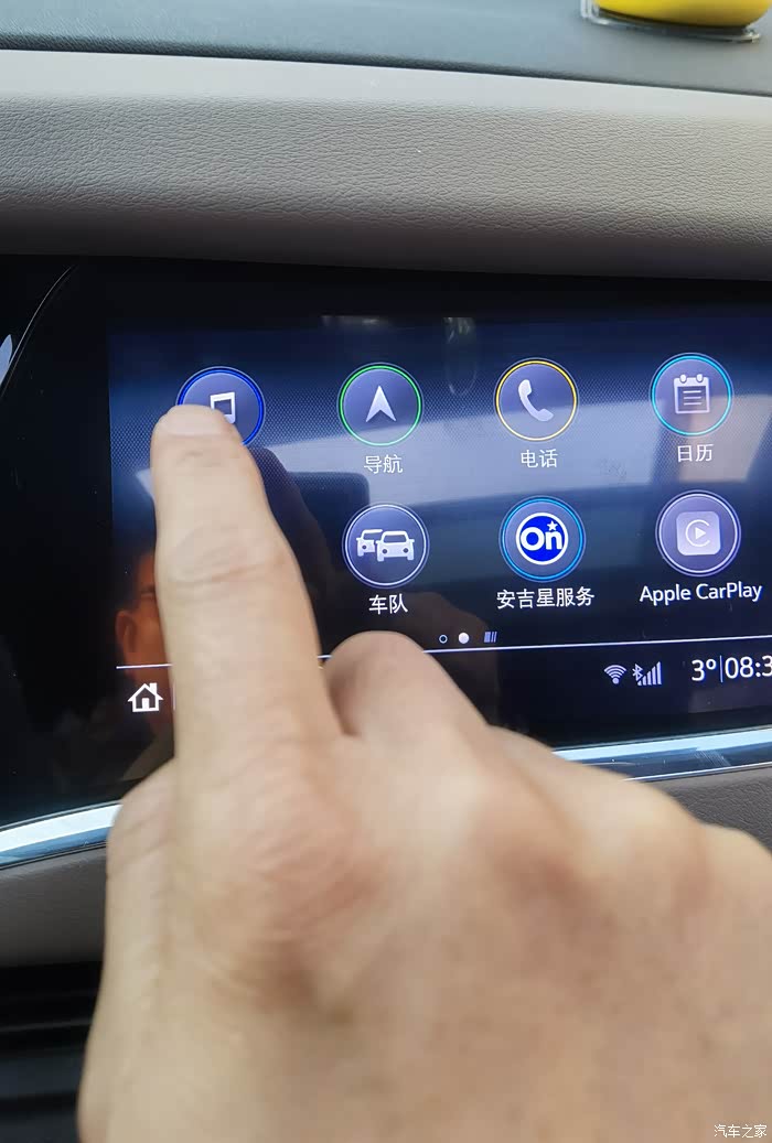

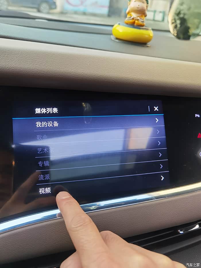

第三步:在车机主界面找到“媒体”图标,点击打开。
打开“媒体”后,按手指方向点击这个“图标”,即可看到第二级目录。

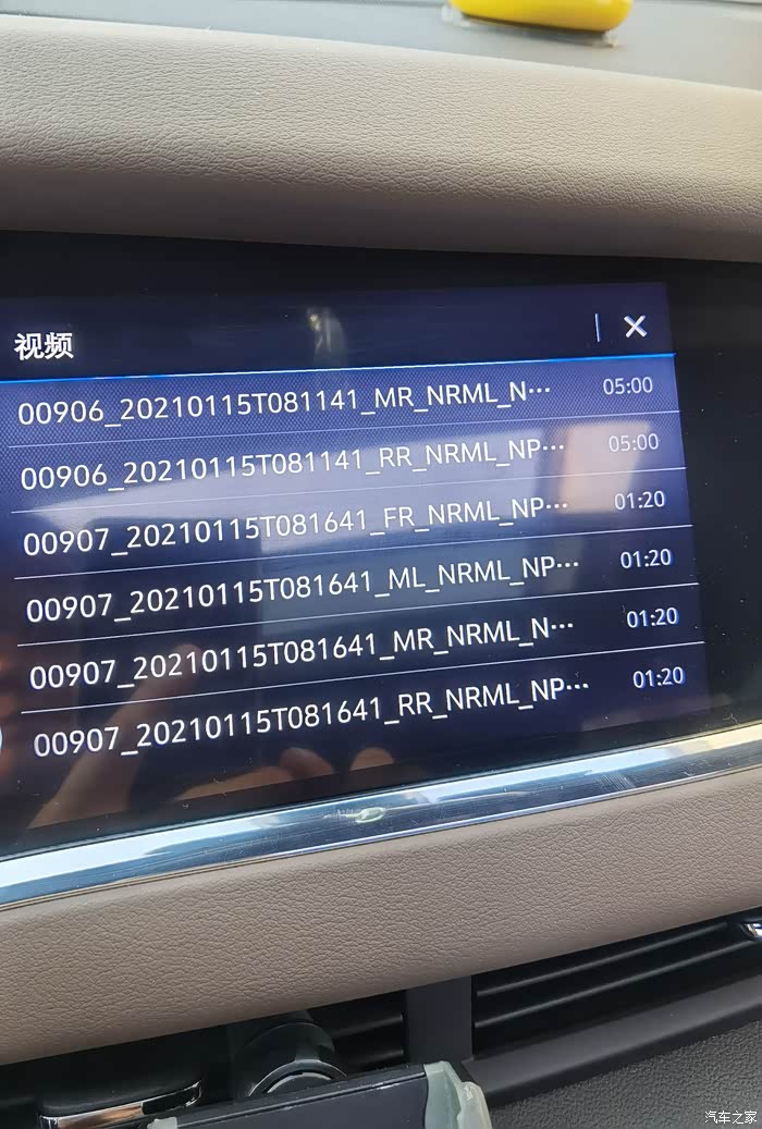

在这一级目录中点击最下方的“视频”,即可看到视频列表中的所有存储文件。

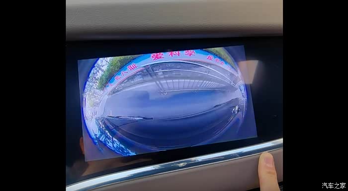

视频文件的存储方式及顺序为:文件编号+年月日时间+摄像头顺序。如上图的最后四个文件的顺序即为同一时间段内的前、左、右、后四个文件,可依次查看。
第四步:查看视频文件。前摄像头。
左摄像头
右摄像头
后摄像头

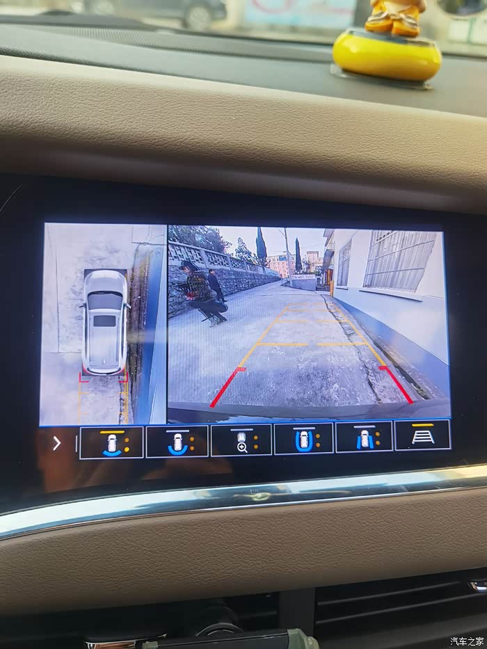

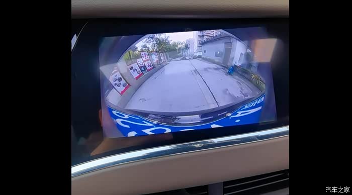

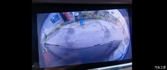

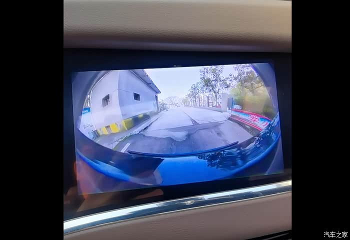

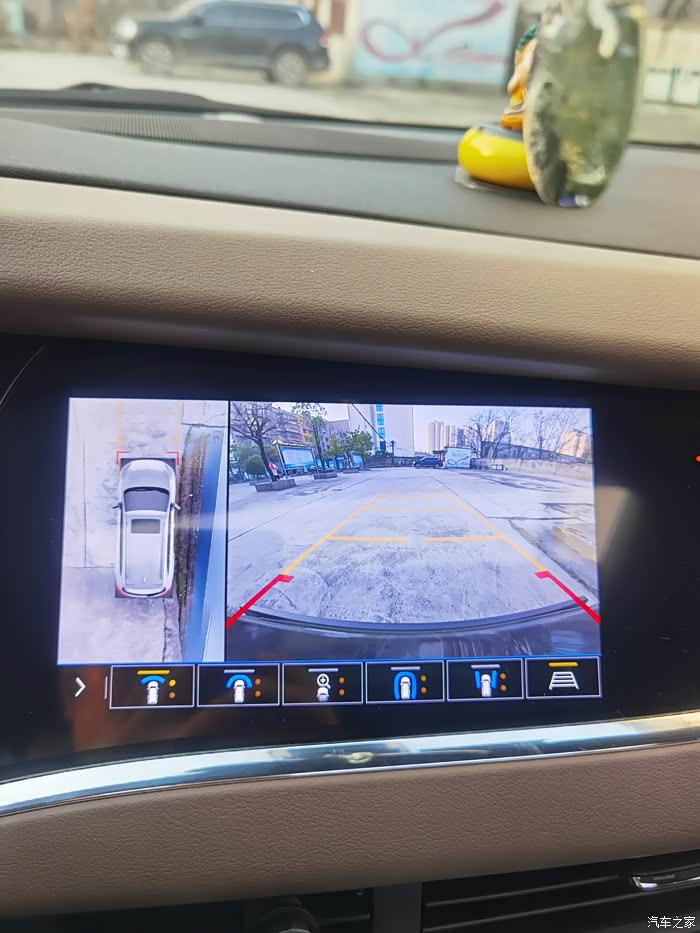

顺带说一下360倒车影像。这个功能没的说,一级棒。近5米的车身,没这个功能停车还真不是件容易的事

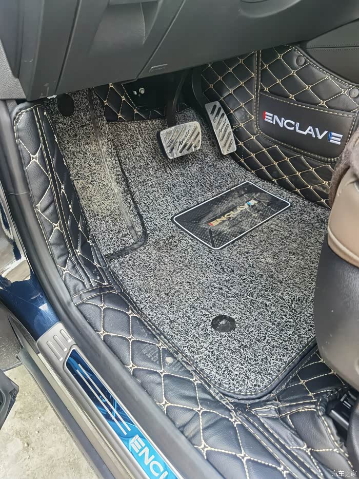

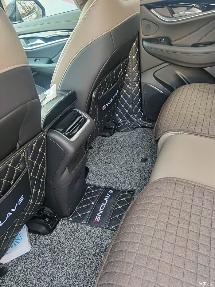

顺带也秀一下下自己全程动手装的全包围脚垫,效果不错,一点味道都没得。
脚垫全包围、后备箱垫全包围,外加一个同一式样的储物箱,车内清清爽爽
