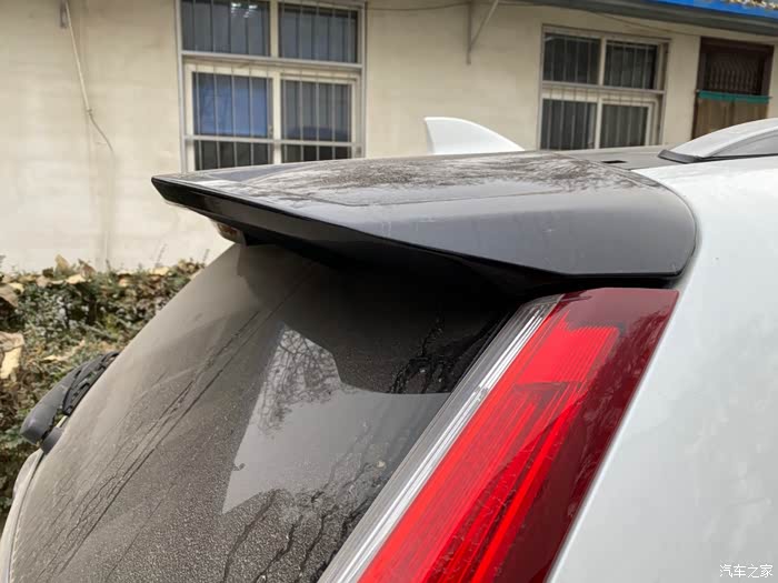

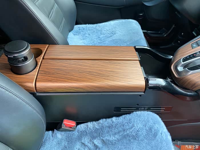

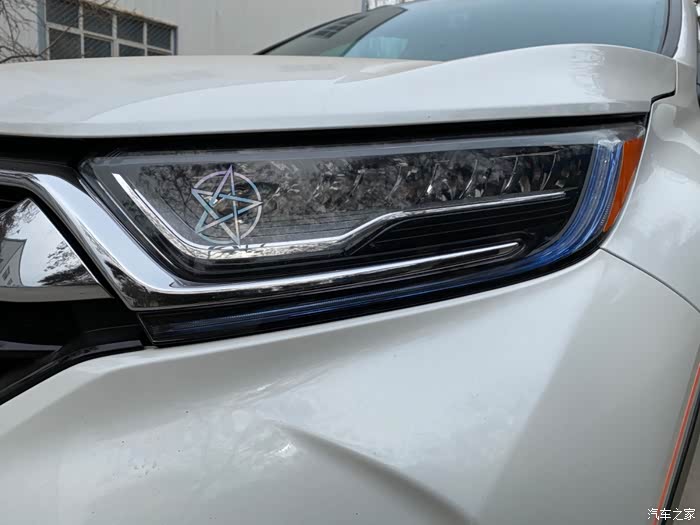

18年7月,在机油门正盛时,逆势而行,入了CRV,前前后后改了原厂LED大灯总成、原厂前雷达、右侧可视盲区、副驾驶老板键、带无线充电中控扶手、副厂尾翼......大大小小吧,不计其数,放几张图。

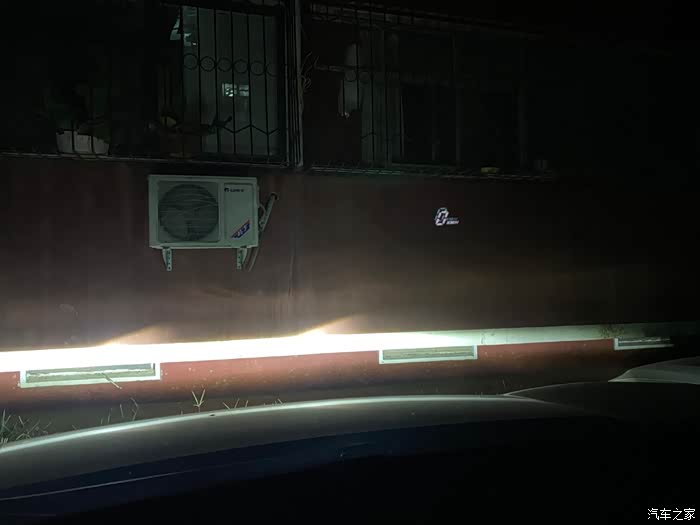

说真心话,亮度着实一般,但是就是看着帅。
此处增加马力10匹。

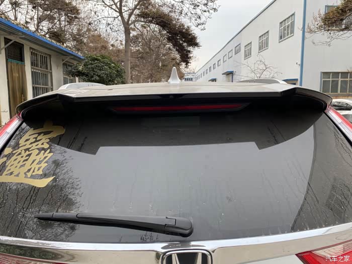

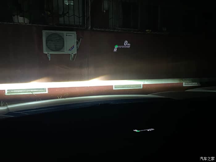

后视图,信仰加成。

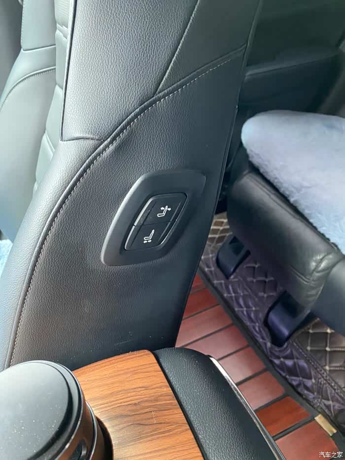

按键质感真不错,但是找的安装的人技术真不咋滴,挖孔悲剧了。
感觉还行,增大的空间利用率,最赞的还是无线充电。

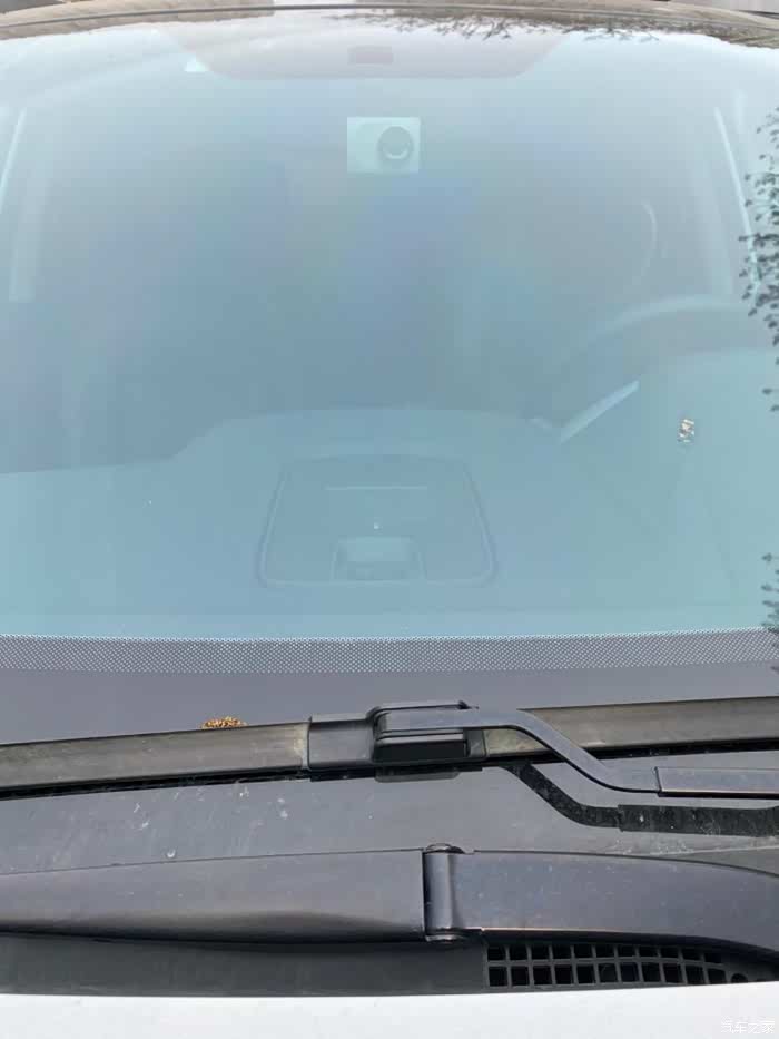

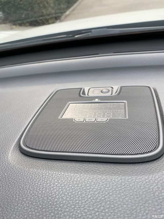

下面说正题,每天淘宝上都是搜索CRV改装,魔怔了,每天都在给你推送改装物件,有一天,突然就给推送了这款抬头显示,占用原车中置喇叭的位置,不累赘,不多余,不影响自动大灯,从外观来说,可以说是完美解决。安装过程就不表了,大概就是替换原车中置喇叭盖板,引线到OBD处,读取车辆信息,实现各项功能,下面上成品图。

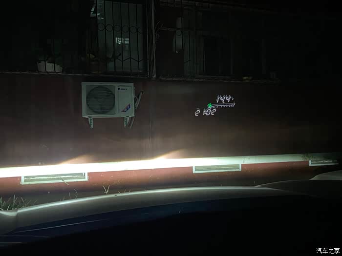

显示转速条、时间、电压。

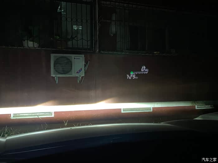

显示时间、转速条、时速

最赞的,无论是前雷达还是后雷达,会实时显示距离,赞。

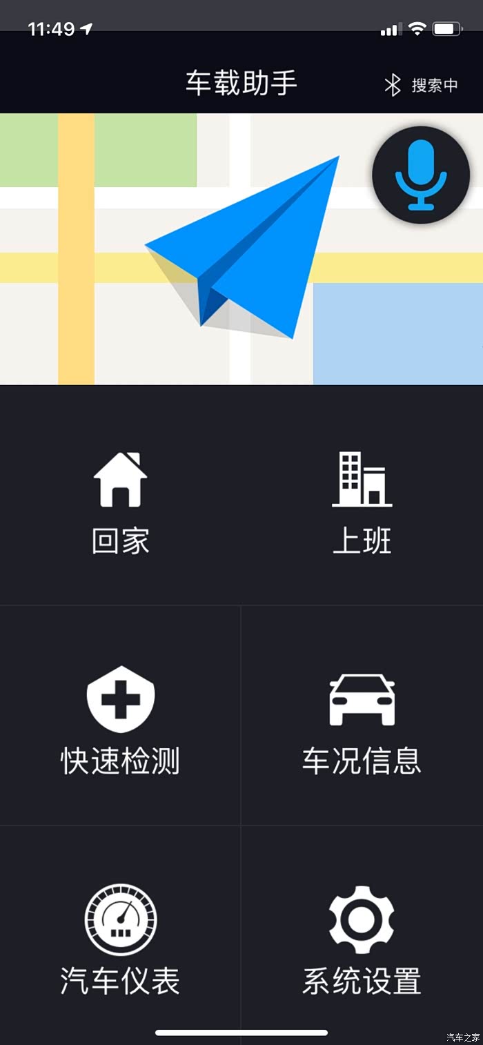

另外,还有一个功能,没有展示,结合这款APP,可以显示导航,虽简单,但也可提醒。
总结下,反射型抬显,终归还是会有重影,而且白天有时候会不清晰,太淡了,除非你能换夹层玻璃,但是成本过高。其实最羡慕的还是那种投射型的,比如讴歌那种、新上的皓影、甚至于思域副厂改装的抬显,都是投射型,着车升起一块玻璃,战斗力爆棚。
总结下,这块抬显,只是个人感觉,只接近原厂的感觉,不多余,不累赘,就值,只是个人看法,以后不说,就只目前CRV抬显的改装件,这款真的是最合适。
