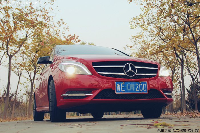

       第一次见到自己的奔奔,大红色!!在当时甚至现在也可谓稀有。这不是我的选择,但也是没得选择的选择,最想要的白色连在途的都被订了。销售告诉我到了唯一一辆红外黑内,在我都不知道自己会不会提车的情况下人家把车洗干净放在了交车区,并且很有信心的告诉我你会提走的,好吧,我的意志不够坚定~~~~
      黑色内饰,漂亮!!但是夏天真***的吸热啊
     怎么看都是“面包”~~豪华运动小面包
        以下图片为秋天所拍,本想早点发帖,可是“懒”就一个字.......
