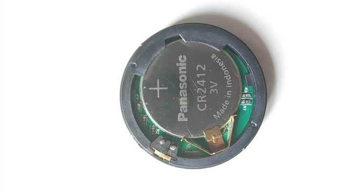

表芯反面
表芯正面
表芯正面无天线壳

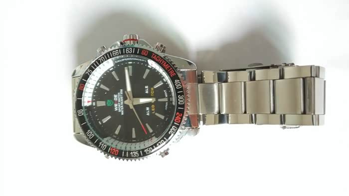

也就坚定了改带遥控按键手表的信心,同时搜索了大量适合改装的手表信息,最后锁定了一款潜水表款的。
就是这款,拍的不清楚,实物还是挺好看的
尺寸合适,带多功能按键,关键是指针、led两用的字面说明这款手表的字面是非金属的,为了找非金属的字面几乎翻遍了,提前拍了下来,最后结果证明这款手表选的非常正确,排除外观上的评价,各方面都符合了改装的要求。

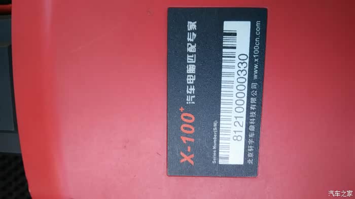

收到表芯后按部就班按预定计划先匹配再改装,防止匹配过程中出现问题无法与改装区分开,匹配的过程出了点波折,由于4S较远,想省事在当地找了一个能配钥匙的改装店,结果由于设备的原因匹配后表芯是能用了,原车的两把钥匙都不好使了,表芯店家非常负责,全程帮助,但设备问题谁也没办法,那个匹配仪没有编程功能。
就是这款匹配仪,没找到编程的地方
只好择日再跑4S店了。联系4s店开车过去,前后两分钟解决,要价200,和售后经理说了说收了100,算是比较照顾了,至此匹配完成,剩下的就是改装了。

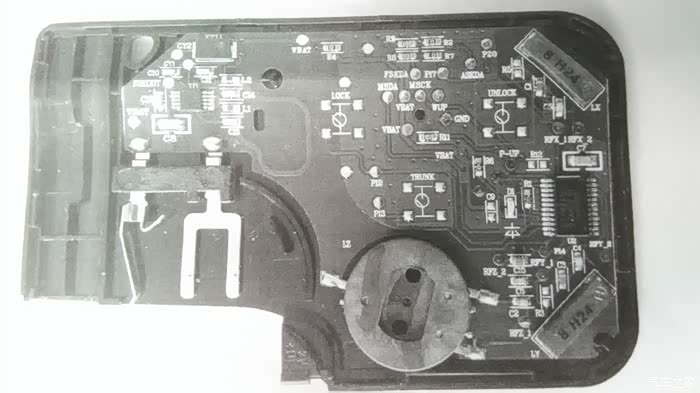

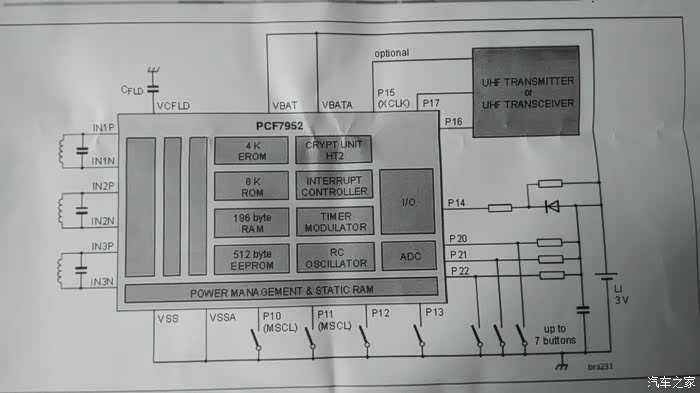

改装前把电路图对比了下,然后又用卡片钥匙反向测量了一下。
这张比较懒,用的打印图片没再拆卡片
最终找出了pcf7952的21和23脚为解锁和上锁按键,与负极短接就会发出相应的信号,至于后备箱开锁基本用不上,就没有再改出来。

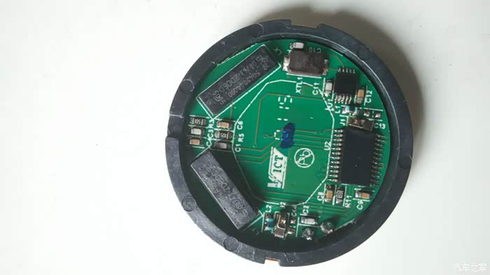

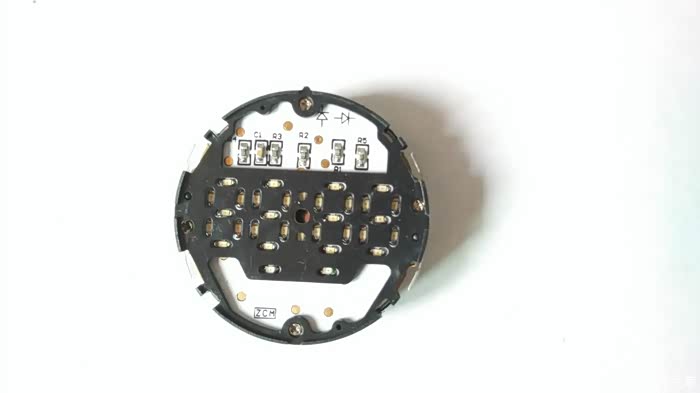

改装的过程就是一个细致的活了,好在买的手表表芯本来就是2035的,去掉led显示部分。
这个就是手表的led显示部分,由于去掉这个后指针较高,字面和天线外壳之间还需要垫起一定高度。

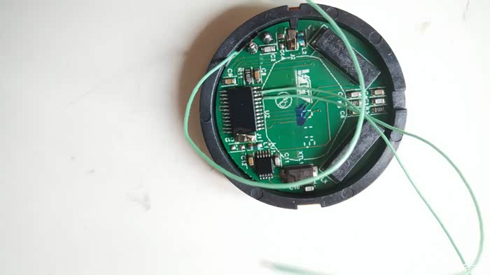

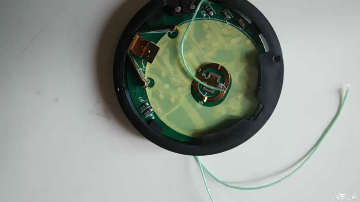

使用原表的表芯连表芯都不用再买了,这里要提示一下,焊接要预备一个尖头烙铁、线材要细,我用的是以前破解xbox360时剩下的线,足够细了,焊接的过程中别怕麻烦,加热后拔掉电源再焊接,一旦静电击穿表芯就废了。初步焊接完后就可以试试了,短接按键线,楼下的66马上解锁上锁自如,距离与原车钥匙和改后的卡片钥匙相比一样远,就看装到表壳里的表现了。
焊接图,ic的引脚是从有点的那面开始数的。
负极接线直接焊在了电池负极触点上

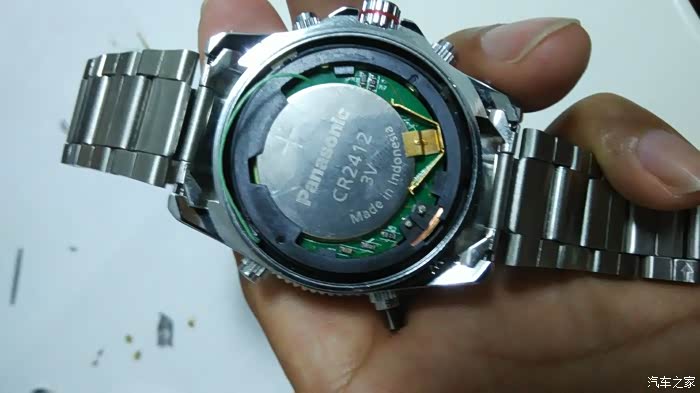

改装侧按键是最琐碎的工作了,先量了下表壳和按键之间的电阻,在按键按动时有短接的过程,右侧下面的按键电阻比右侧上面的相对大一些,因为遥控降窗解锁键使用比较频繁,锁车键相对使用较少,初步决定把上面的按键做解锁键,下面的按键做锁车键,手表的负极接到表壳上(这个用了一个滴落到地上的焊锡形成的锡片来包裹后塞到表壳的缝隙里,没有进行焊接),做好表芯与表壳的绝缘工作,在表芯对应按键的位置做出两个触点。
加装的触点,使用铜片剪出来的
这个负极线与表壳使用锡片连接在一起
后来发现触点做小了,按下时有时接触不到导致按键失灵,最后解决的方案是用焊锡在触点上拉出两个较长的接触面,再用砂纸打磨,经实践按键百发百中,好用了,这个忘了拍照了,后来发现解锁键的距离要比锁车键的距离要远一些,不知原因是否和两个按键电阻不同有关。

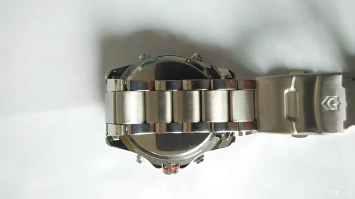

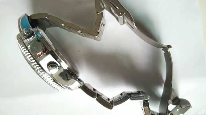

扣上后盖后遥控距离要缩短一些,应该是金属后盖影响了一部分信号,但也能达到10至20米之间,具体是在4楼能够遥控楼下停放的66。如果66停的远一些就遥控不到了,如果换成双面非金属的表壳应该会更远一些,暂时能满足要求就不再折腾了,这里再说一下关于表带,一直以为必须要什么专用设备来截短呢,后来随手用小起子顶了一下,很轻松的就下来了,并不像看起来那么难拆。

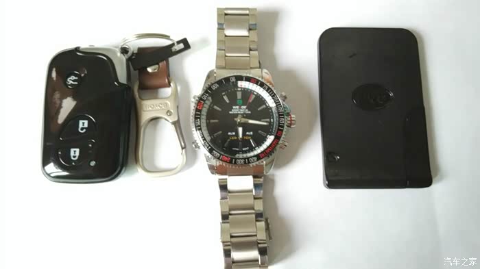

改装完后使用中确实方便了很多,手里拿东西是只需按一下手表按键,以前提着东西掏口袋或者直接按车门把手按钮都不太方便,现在好了,关键是独一无二的功能成就感还是满满的,其实比亚迪可以做出更完美的手表的,为什么放弃了呢?最后上几张改完后的图片,手机拍的效果不算好,大家将就看,钥匙全家福外加车子身份证申请下认证车主。
背面
侧面
钥匙全家福
