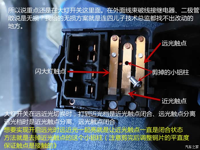

【申精首发】五菱宏光真无损改造远近光一起亮

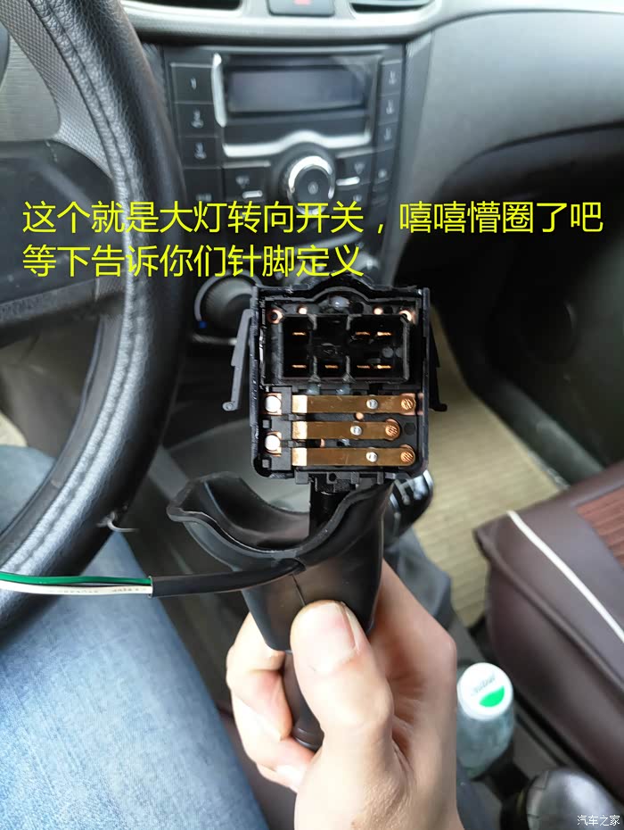

            第一次发帖大家多包涵,如果不是首发还请担当,您提出来我马上修改。如果是首发,那么转载的请注明出处,包老师我今天下午研究了3小时电路图才搞出来的,尊重他人劳动成果,谢谢

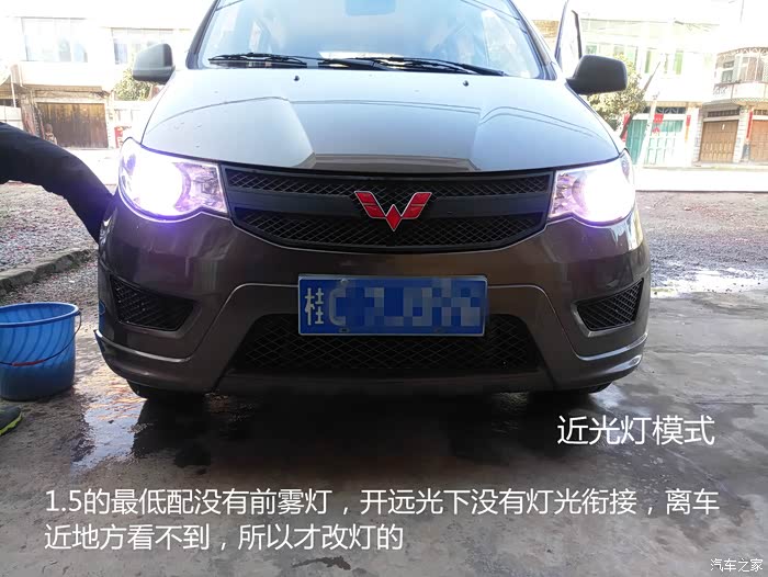

          宏光是老爸的,主要用途就是拉货,拉个1.5吨都妥妥的无压力,之前可是拿着我那烂嘿马自达来拉货的,还嫌后备箱小了装不了几包,说多都是泪,去找马自达索赔避震去了~~~

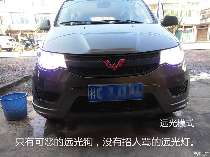

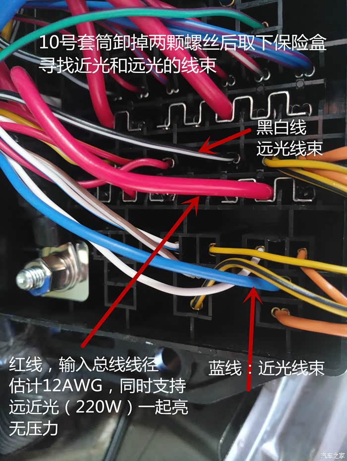

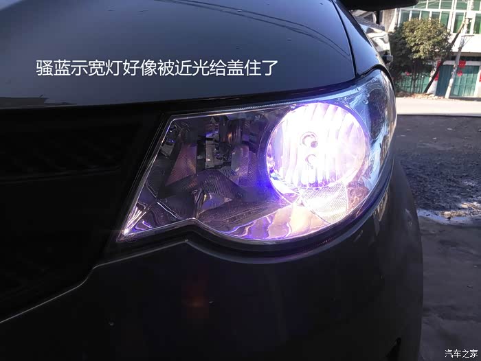

         宏光的灯光说亮度绝对给力,秒我那烂嘿马自达毫无压力,停一起时搞得我都默默的关灯,唉,蜡烛灯出来献丑了。但是:为毛开启远光时近光就熄灭了!
      要知道我这可是1.5低配,木有前雾灯啊!!!无奈,只能自己解决。
