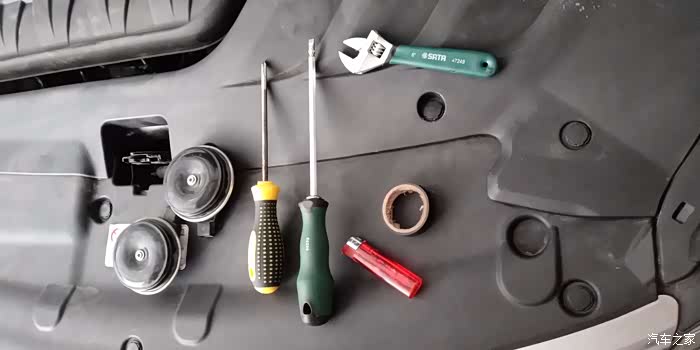

这是我此次所用的工具(这是我改装完成的图片)1一字螺丝刀2十字螺丝刀3小号活动扳手4电胶布5打火机6我和朋友两个人
某宝买的,价格低到令人发指。不要998,不要188,只要28元,28元您无需还价 也不会被宰,28元买一对蜗牛大喇叭机会好难得 难得的好机会

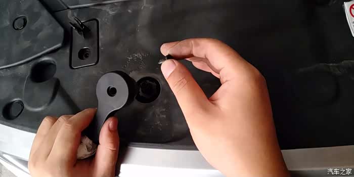

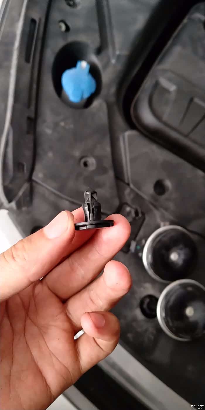

这个卡扣开始不太会,暴力弄坏一个
这个卡扣用一字螺丝刀开最外面那层,戳进去后轻轻一转,此处拒绝暴力----请温柔一点

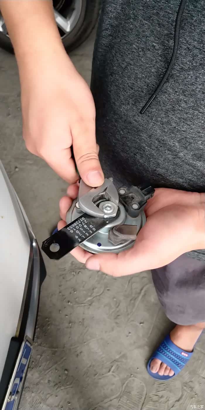

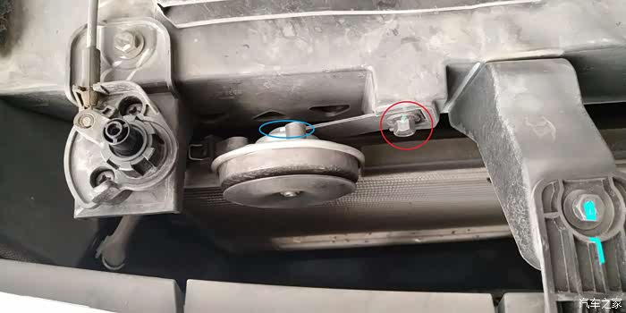

这是原车喇叭一共两个,左右两边各一个,用小点的活动扳手逆时针拧螺丝即可拆掉
如果你不想拧原车螺丝,就拧上图蓝色圈圈的位置,我是图方便直接拧的上图红色圈圈位置

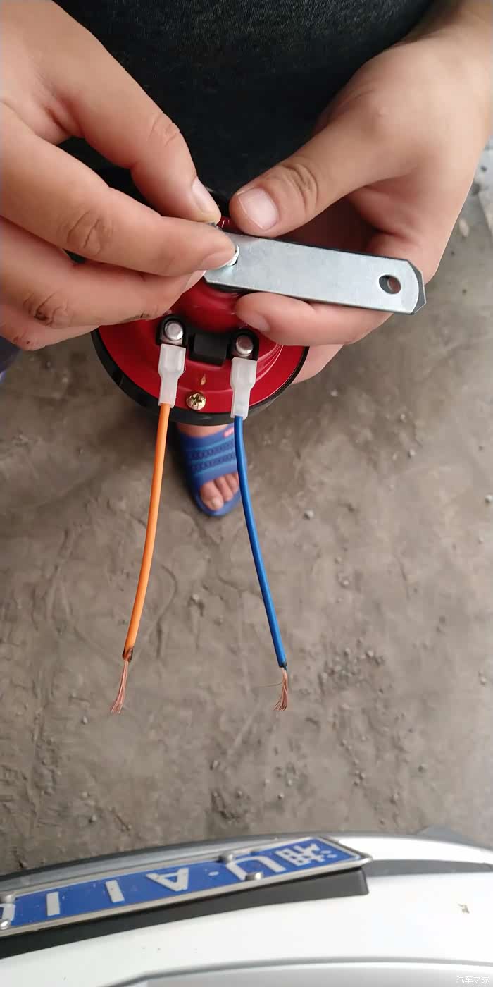

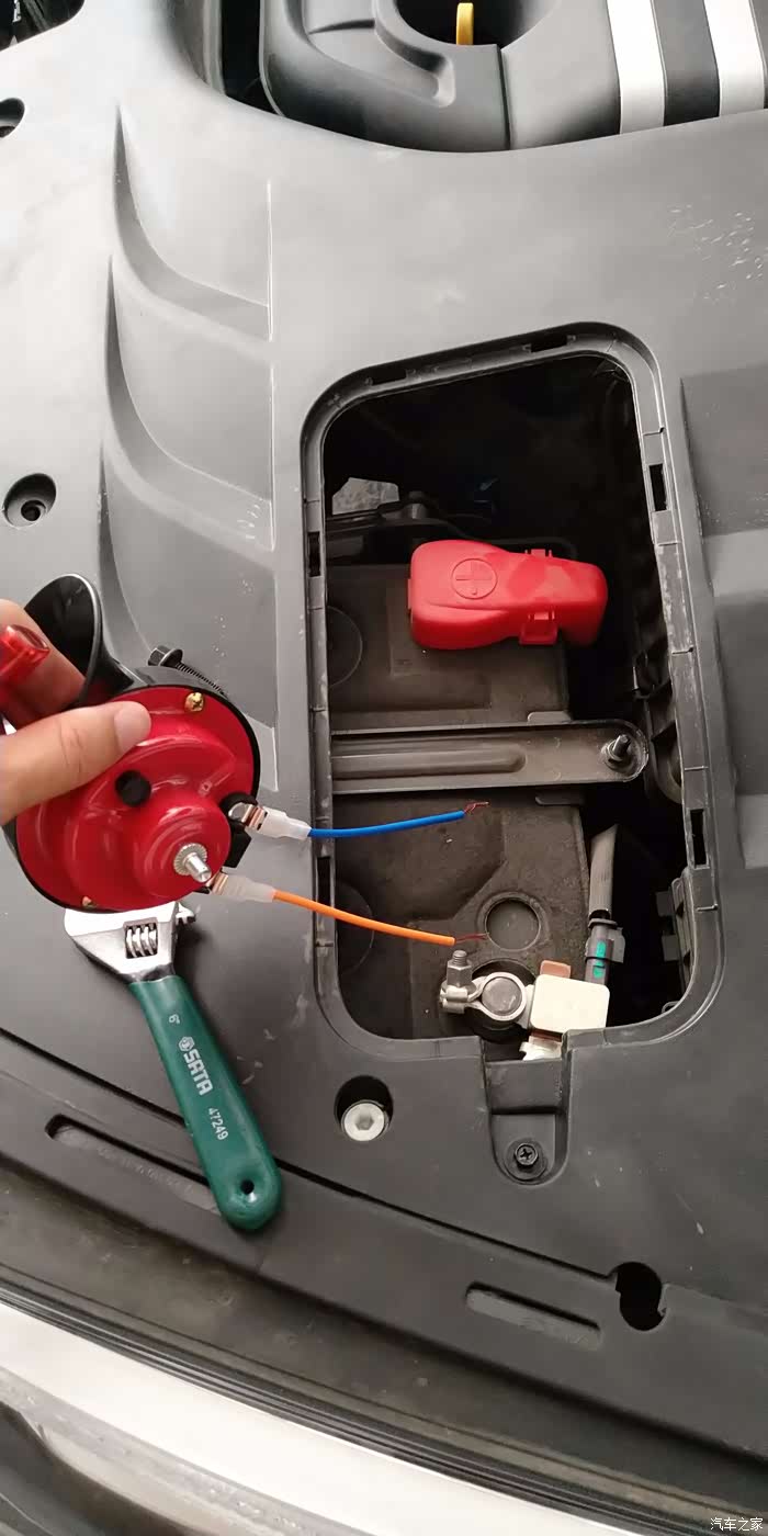

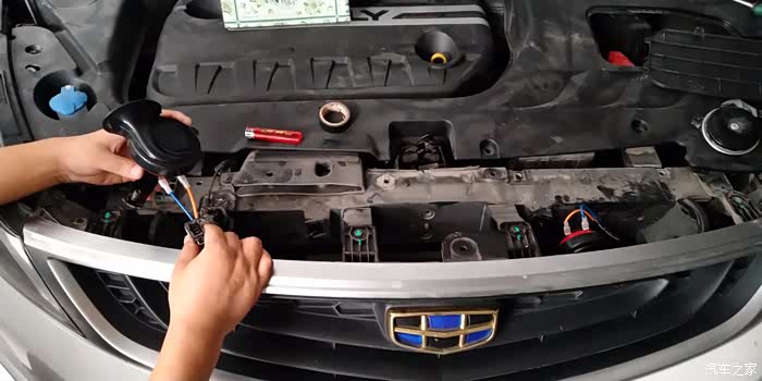

把新买的喇叭试一下(万一买来是坏的装上去又要拆下来麻烦)正负极一边一个线,正极那个红色盖子打开

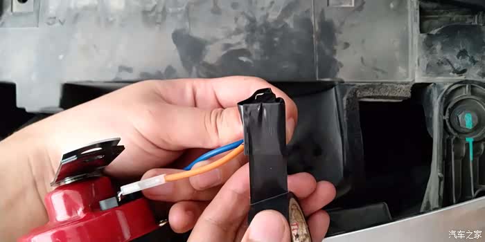

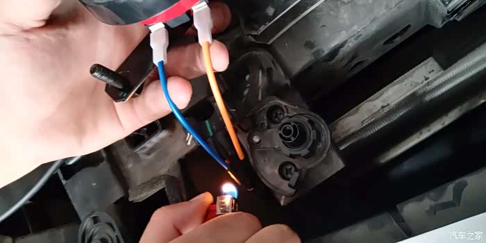

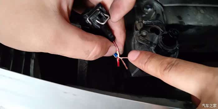

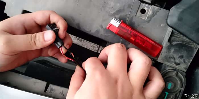

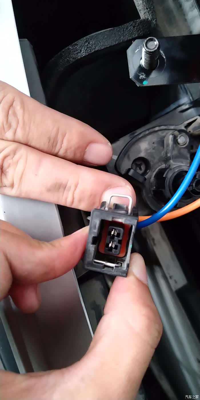

这是原车喇叭上的两根线破皮(我是打火机烧的),怕以后有用所以没有把原车喇叭的插头(左手拿的)剪掉

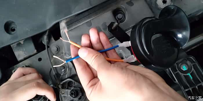

把喇叭两根线的铜丝分成两份(这样接线更牢固,下图)
这样交叉的扭到原车的一根线上,再把黑胶带剪8厘米左右长 方便缠绕
这是两根线接好了样子,用打火机轻轻的烧一下,让黑胶带烧的更紧更细点,记住,轻轻的烧
接好线后就把原车的插头处理好,用黑胶带缠绕,防尘防水(下图)

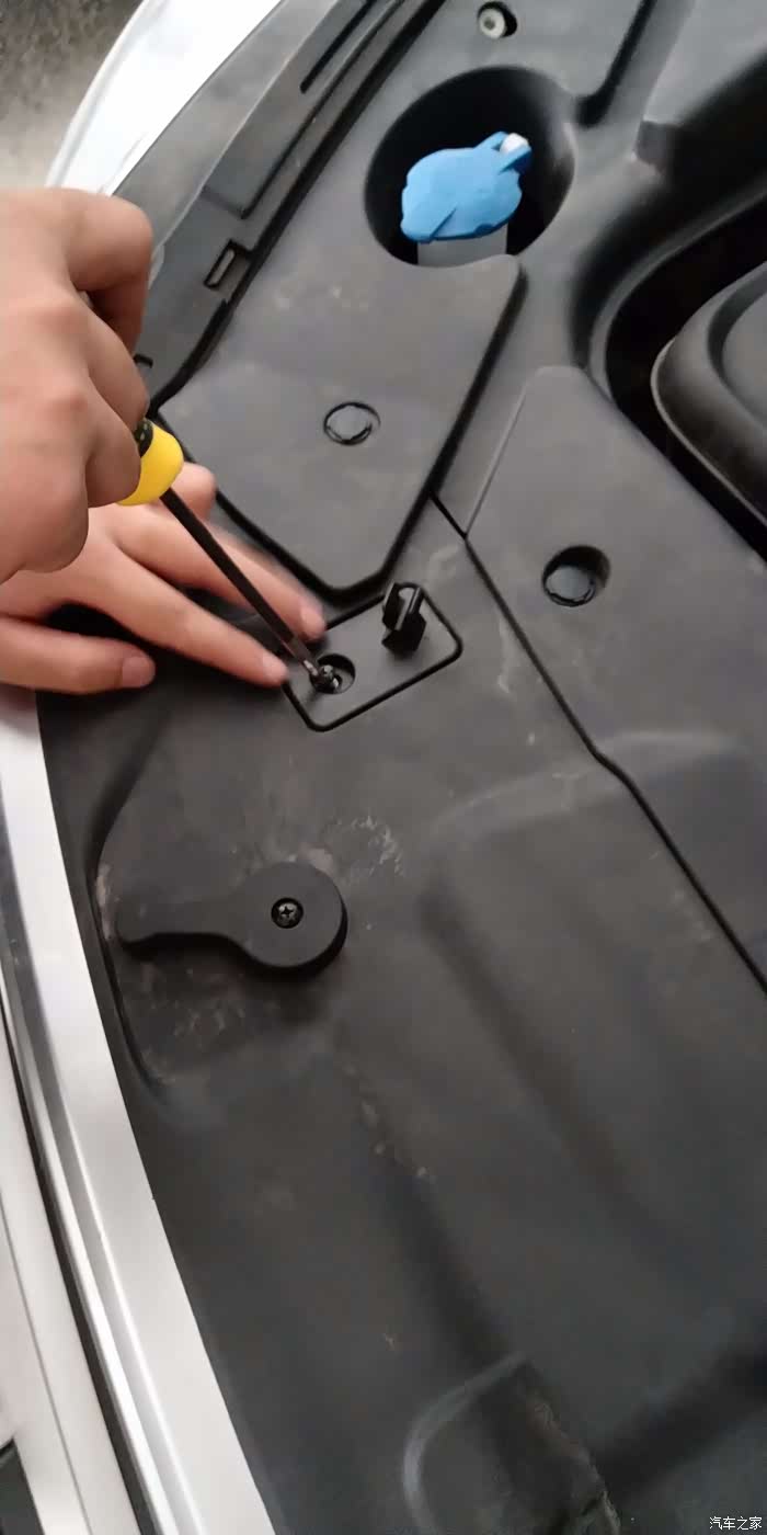

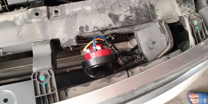

刚才5个工具 有4个都用上了,唯一的十字螺丝刀就是用这两个螺丝的(这是我安装完成的)
第二个十字螺丝
这个喇叭的喇叭口要对着地上(6点钟方向),防尘,防水
安装后的效果图
