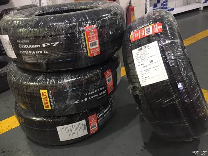

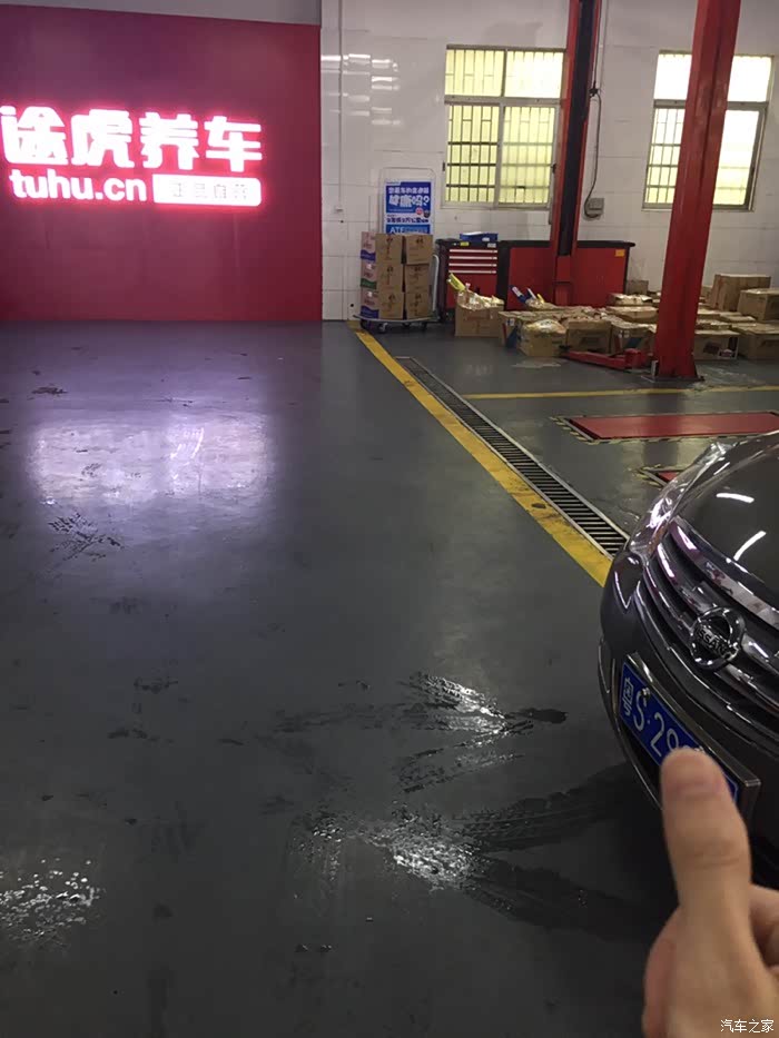

刚刚好在某虎的APP上见到倍耐力轮胎有买三送一的活动,就秒了4条倍耐力新P7轮胎,一共花费了2248大洋,这个价格还是挺便宜的。
某虎APP发货和安装服务非常给力,第二天就到我指定安装的店铺。

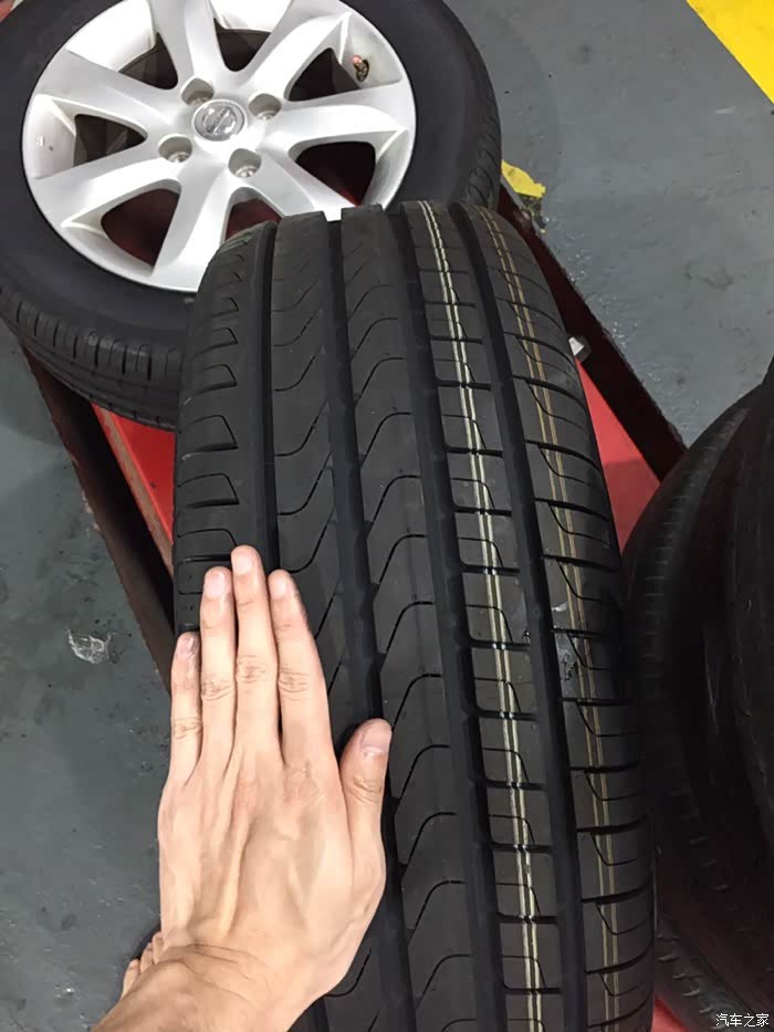

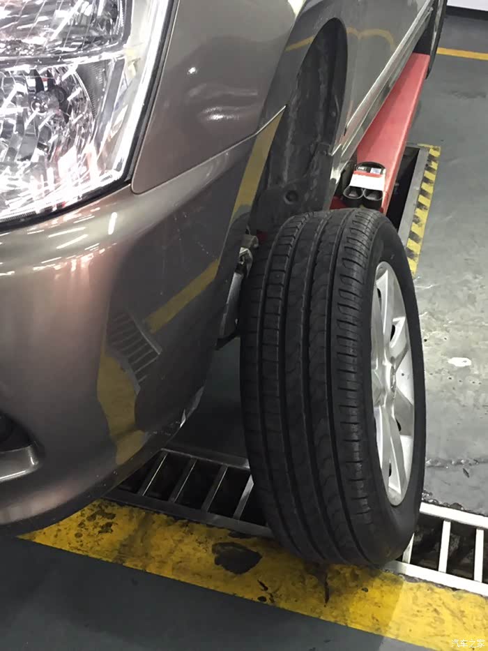

一看到轮胎,轮胎非常宽,感觉安装不了,心里有点忐忑。

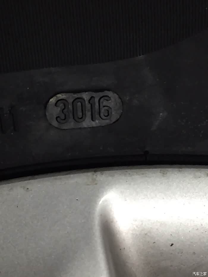

16年30周
轮胎的生产期还可以接受

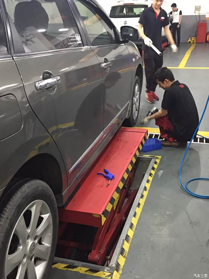

轮胎终于安装到轮毂上,再充了2.5的气压,就是上图的效果。
师傅的安装都按照流程操作,技术还是熟练的。

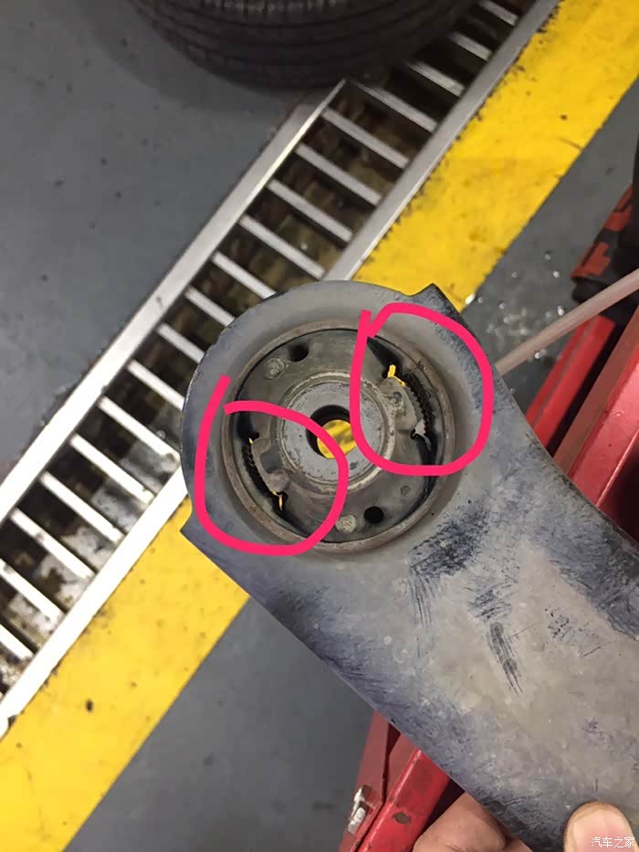

轮胎终于安装好了,在全车检查中,发现了前两个摆臂的胶垫坏了,就叫师傅报价和订货。
所以待安装好摆臂再做四轮定位。

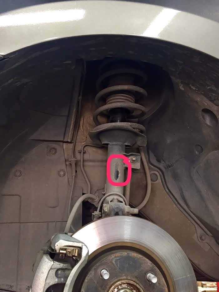

用了一个晚上新轮胎,在快速的过一段烂路时,听到橡胶摩擦 吱~一声,已经怀疑是吃胎了。询问了改装轮胎店的师傅,这种情况一般加一块法兰盘就可以了,拆下轮胎见到有摩擦的痕迹。
师傅说买一块5mm法兰盘就可以了。
安装法兰盘,完美解决吃胎。

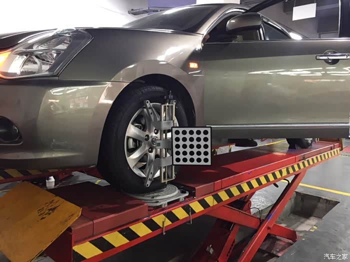

最后做了四轮定位
用了一个星期,没有吃胎了。
