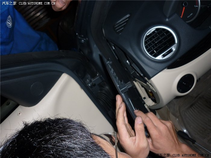

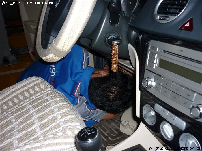

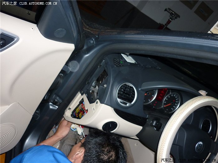

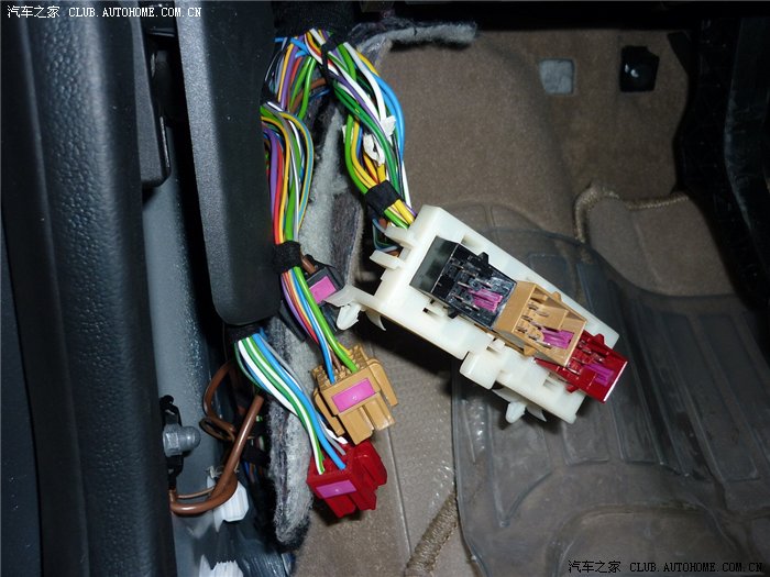

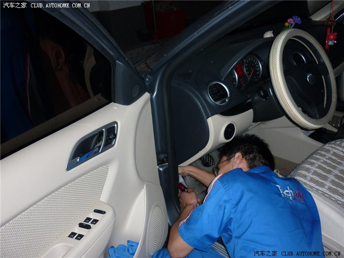

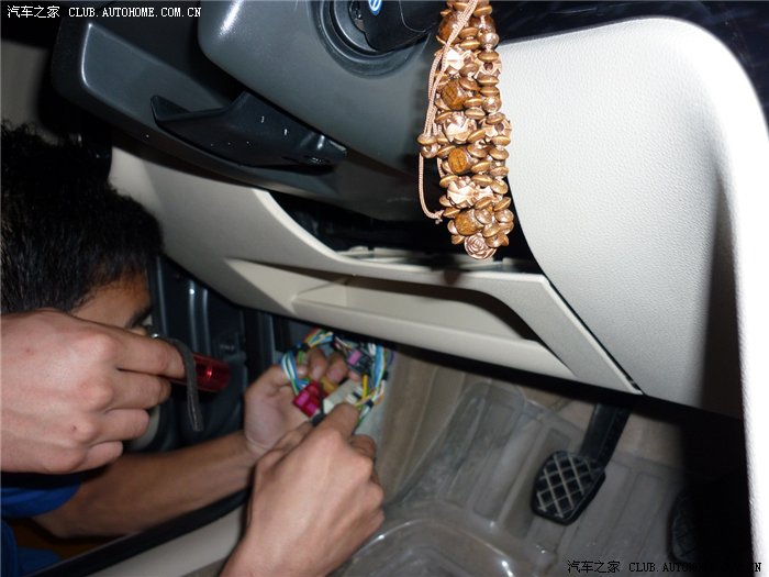

今早不到8点我就赶到4S店,店里的师傅很热心,我刚停下车就赶过来询问,我把情况一说,他们顺手就按玻璃开关,邪门了竟然4个门的玻璃升降自如了,今早我开车出地下停车场时还开不开呢。一打左转向灯就沙沙的响声也听不到了,难道真是像人们说的见了师傅就好!既然好了就回去吧,刚把车倒出去我顺手又打开左转向灯,得沙沙声又有了,开门招呼师傅过来,我干脆下车让他坐驾驶坐上,我坐后排,这回他听到了说:真的得叫他们给你看看了。说完他就把车开到维修车间。车一停下,两位师傅就围了过来,他让两位师傅上车,他打开左转向灯让师傅们听。一会师傅下车就问我这问题什么时候发生的,门的玻璃是不是也不好了。我说:昨天开始的,玻璃也下不来了,可现在好了。师父说:知道了,是线受潮了给你处理一下就好了。我接着问:你们已经碰到过这样的问题了?师傅说:是的,我们这总经理的车前几天也出现这个问题了,可能最近咱这老下雨下的,不是什么大毛病。下面就是师傅修车的全过程,我拍的,大伙看看怎样。

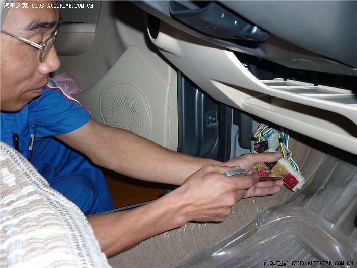

就下面这个小东西惹得祸

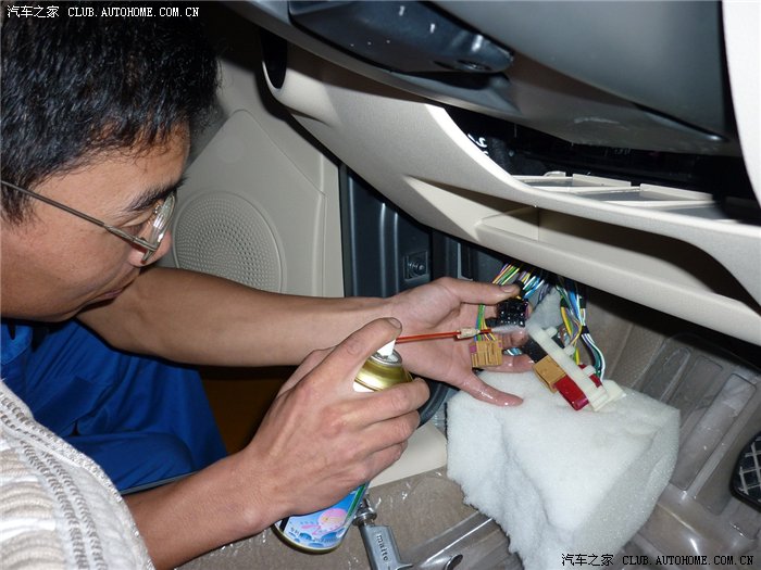

师傅在清洗
好了,安装。

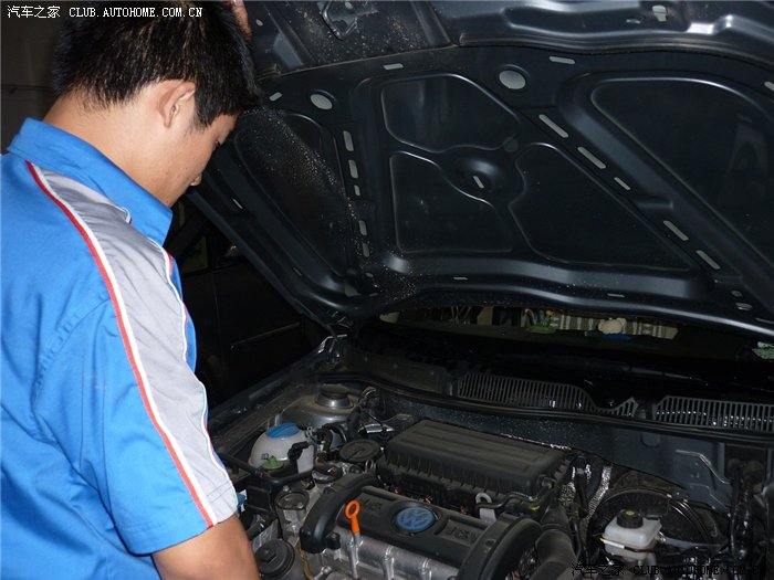

另一位师傅也没闲着,打开发动盖看了看,有没有松动的地方。
