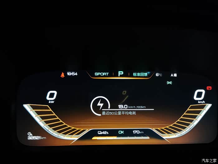

起始电量:80%
剩余电量:42%
剩余续驶里程:170公里;
全程电耗:19.5KW左右
从数据大家不难看出,在冬季由于气温的原因,全新唐EV600D的续航还是受到了影响,根据行驶的里程和电耗不难看出,全新唐EV600D在冬季快速路和省道上的续航在380左右。当然了,根据个人驾驶习惯的不同,这个数据只是参考,驾驶习惯好的车友应该还会跑的更多续驶里程,驾驶偏运动的车友跑的续驶里程还会小于380公里的续航。最后还是那句话,车是为人服务的,不要为了追求更低的电耗更高的续航,而失去驾车乐趣。祝愿大家用车愉快。

剩余电量:42%
剩余续驶里程:170公里;
全程电耗:19.5KW左右

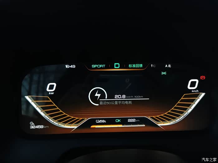

行程开始时的电耗
电耗在逐步下降
电耗在逐步下降
电耗在逐步下降
电耗在逐步下降
