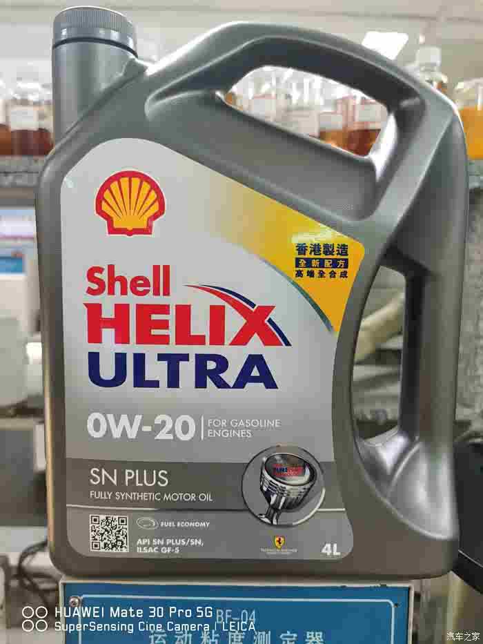

测试样品

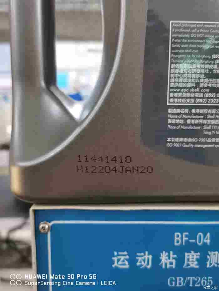

生产日期及批次

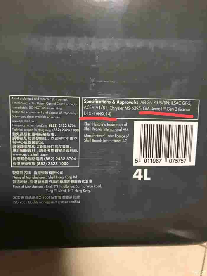

不同版本的油是否配方一样,最简单的办法就是看他的通用2代认证编号,如果编号一致,就是一款油。这是港版灰壳的通用2代认证编码

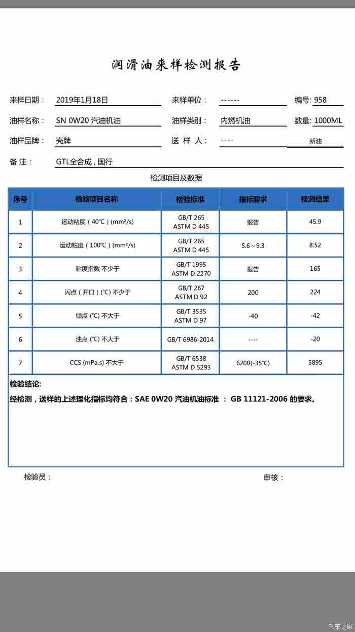

这是国行金壳020的认证编码

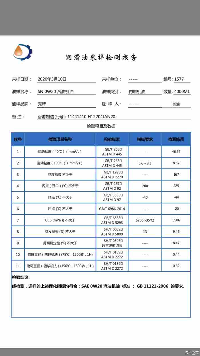

港版灰壳0w20实测数据
国行金壳实测基本7项数据

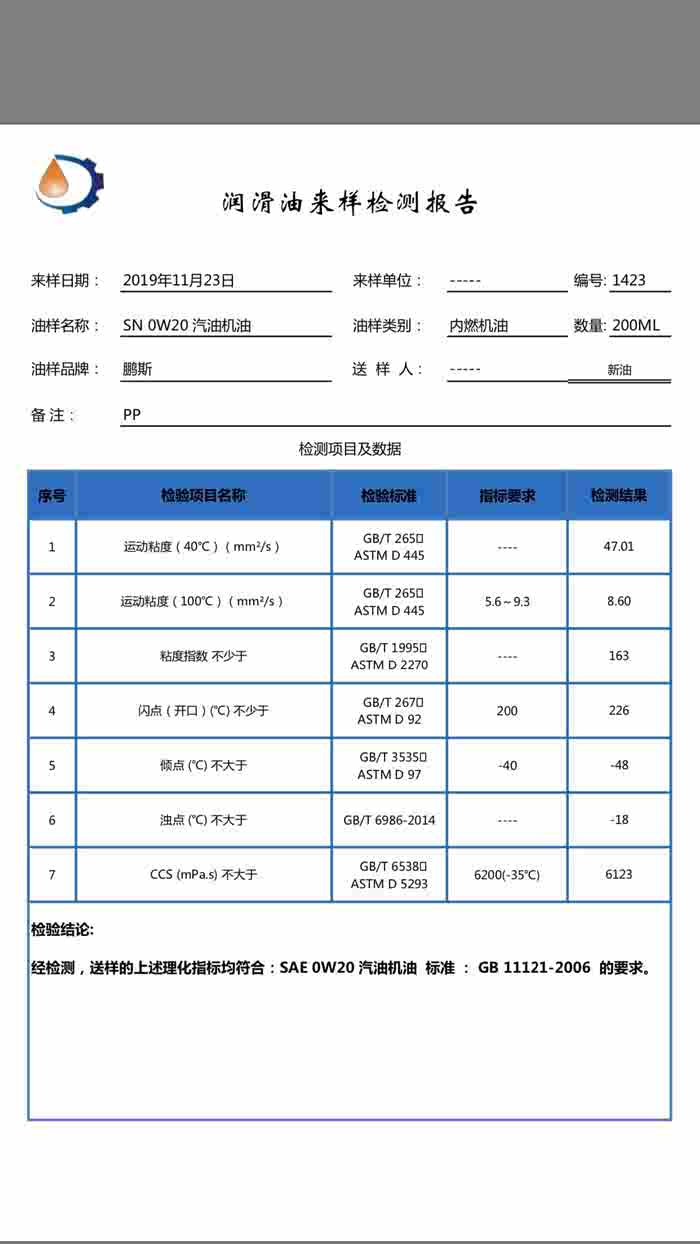

最新测试的pp020基本7项数据
可以看出他跟国行金壳020的前7项数据都非常接近,跟最近测试的鹏斯pp基本数据也差不多,行货没有测试蒸发损失,剪切稳定性和四球磨损,那就拿以前测试的pp来对比一下。

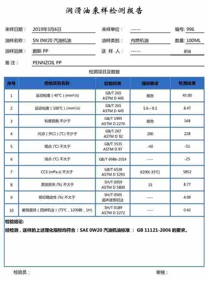

3月份测试的鹏斯pp全面数据,这个数据是要比金壳和新版本pp要优秀的,可见都在缩水……
从第8项开始对比,蒸发损失,港壳9.46,鹏斯8.77,鹏斯更优。
9.剪切稳定性,港壳8.47,鹏斯4.09,鹏斯要优秀很多,但不知道新版本是否缩水。此数据不是hths,剪切稳定性越低越好,越低粘度稳定性越好,也就是高温高负荷下粘度降低的越少,粘度降低小,油压就会稳定,动力损失就小。当然8.47完全够用,4.09是非常优秀。

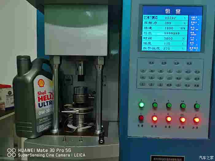

10.四球磨损模磨痕大小(低温75度1200转1小时),港壳0.44,鹏斯pp0.42,鹏斯磨痕更小一点。
11.四球磨损磨痕大小(高温150度1800转1小时),港壳0.62,鹏斯pp没测,估计相差不大。

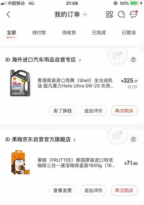

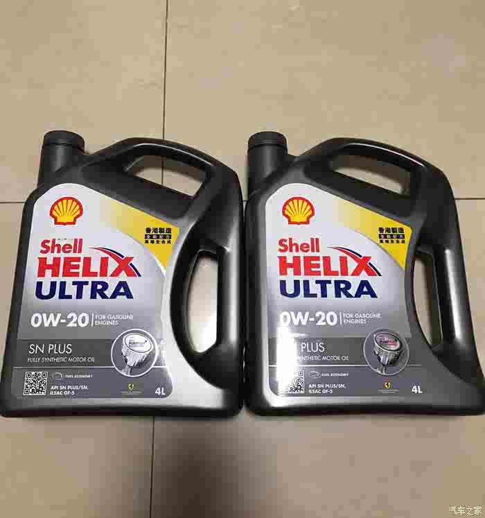

为什么买这个油,我个人比较喜欢壳牌和鹏斯,二是价格便宜且有官方授权
秒杀加满减后325两桶,性价比还不错

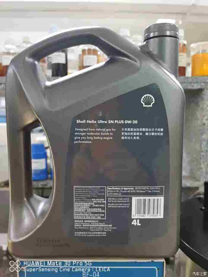

ccs5906
正面
背面

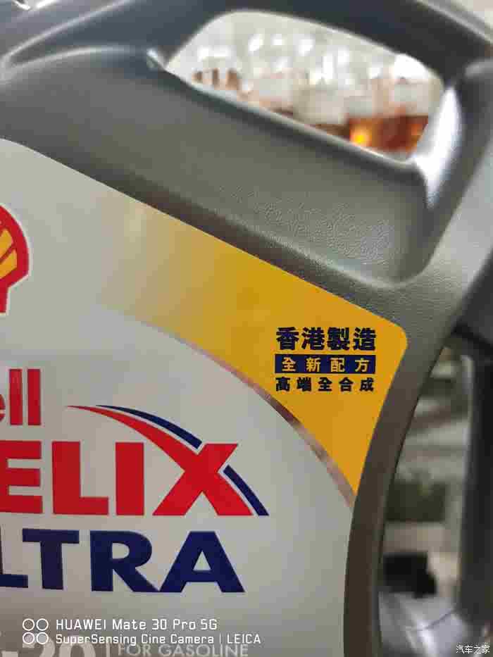

香港制造

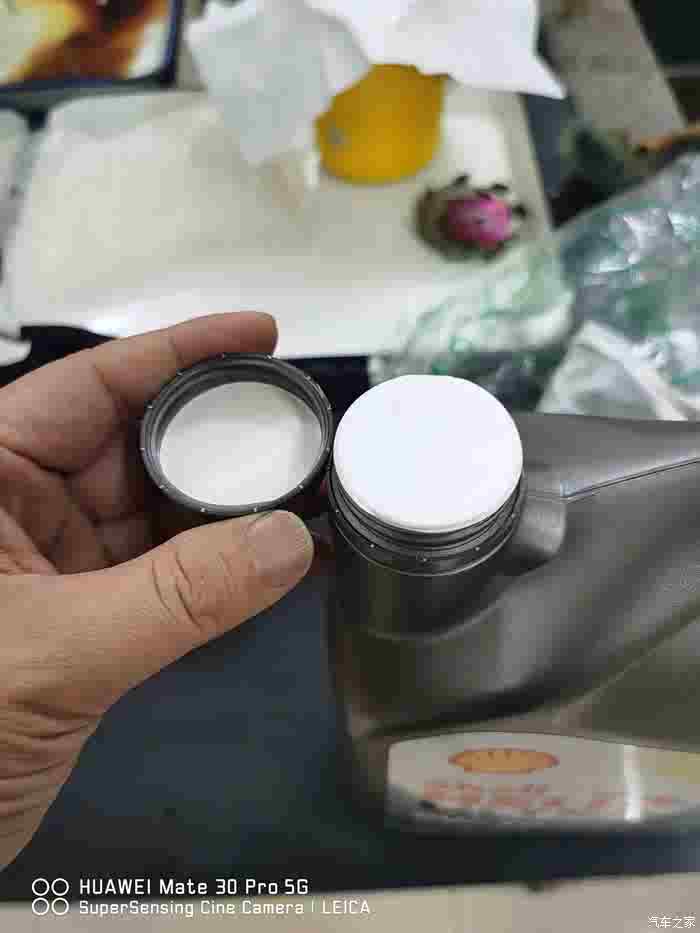

有封口膜

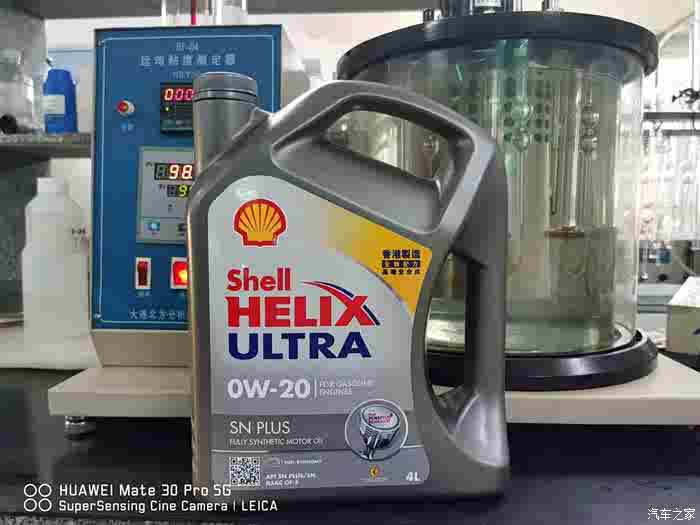

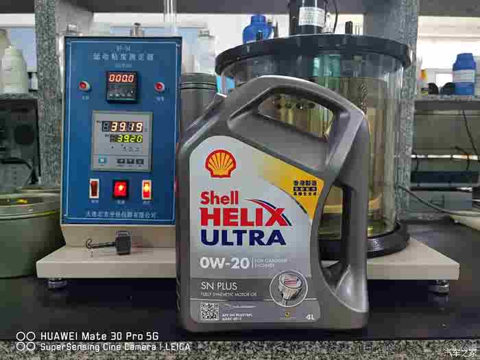

运动粘度测试
运动粘度测试

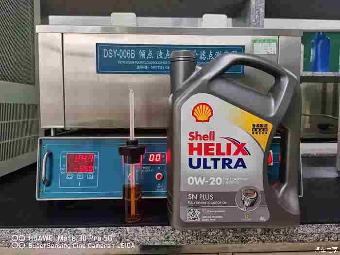

倾点浊点测试

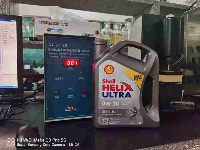

低温动力粘度测试

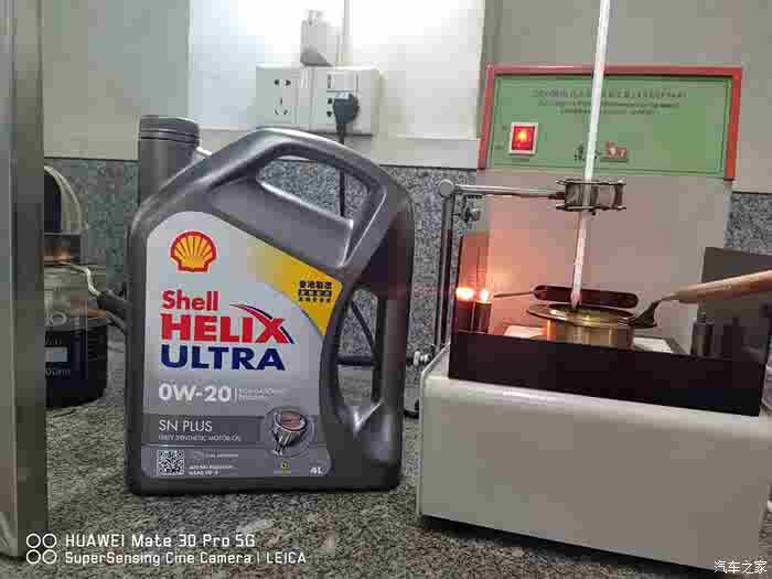

闪点测试

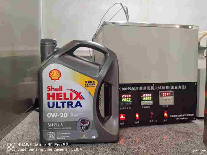

蒸发损失测试
四球磨损测试

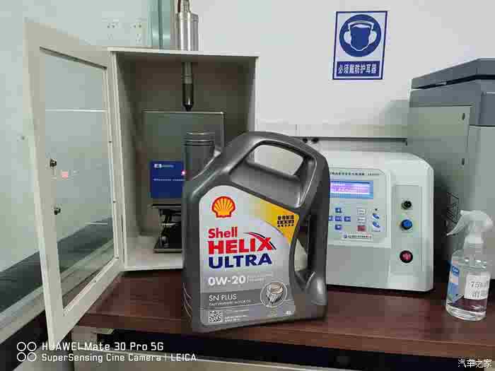

剪切稳定性测试,超声波法
