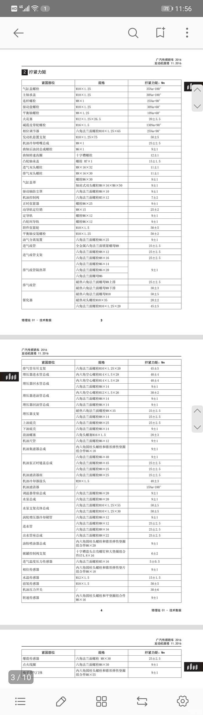

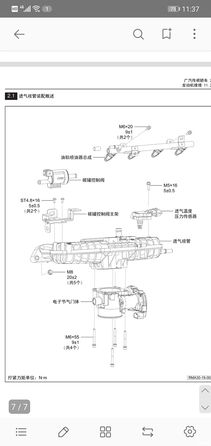

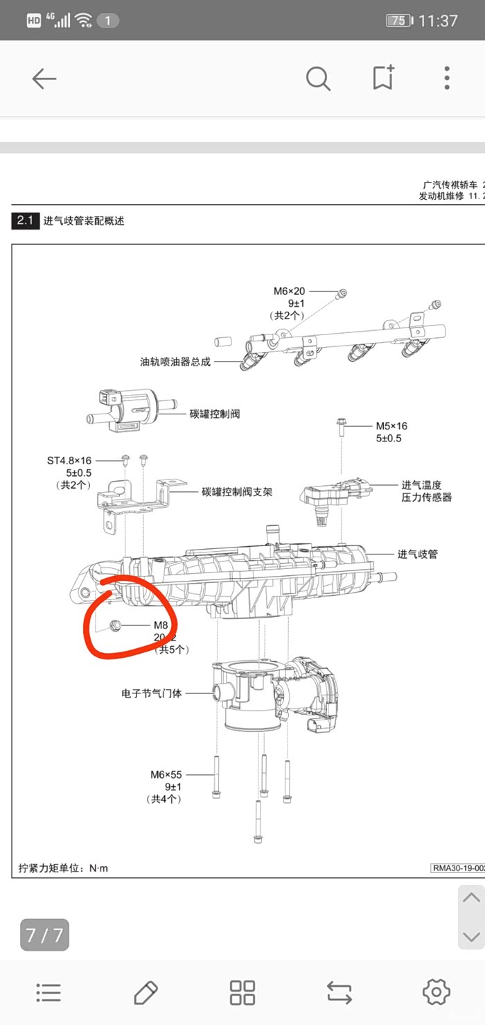

结构图及螺丝扭矩要求,只拆进气歧管部分,油轨部分不用拆
各部位螺丝扭矩要求,表中进气歧管螺丝扭矩为25牛米,结构图为20牛米,怀疑有错误,以表中25牛米为准。

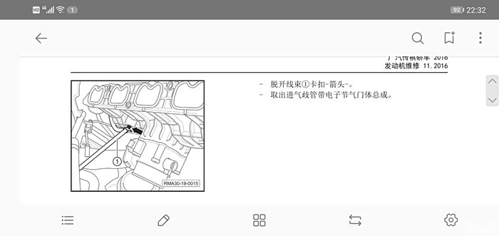

进气歧管下面,有个卡扣用于固定爆震传感器线束,因为在下面根本看不见,很难拆下来,我直接将其破拆。注意别剪断线束
就在这里,贼坑的设计,拆这个耗时一小时
找了面小镜子,不然根本看不见。

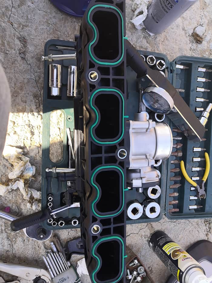

拆下后的样子

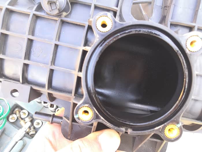

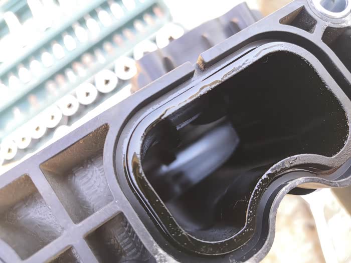

这个叫进气道,很干净没有积碳,各种汽油添加剂主要就是清洗这个部位。里面的两根铁杆就是进气门。
我们平时所说的发动机积碳,主要就是这里的积碳,进气道积碳与气门积碳(气门积碳只有进气门有,排气门没有积碳),进气道形状口径都是经过严格测试后设计的,积碳过多会导致进气道口径变小影响进气量进而影响动力。宝马发动机技术手册中有提到,进气道截面积减小15%动力降低50%,我记得是

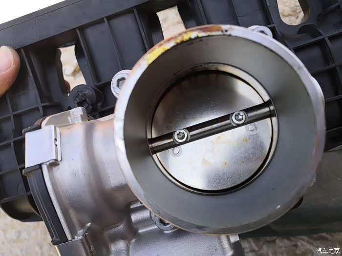

节气门反面,就是贴合进气歧管一侧,这里脏不脏不影响正常使用

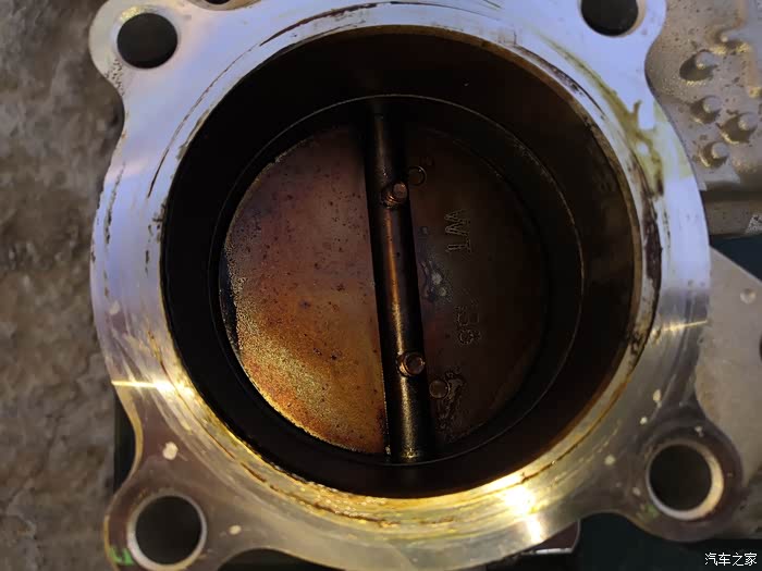

节气门正面,比较干净,所有车正面都比较干净,反面比较脏,这是工作原理导致,这不是重点

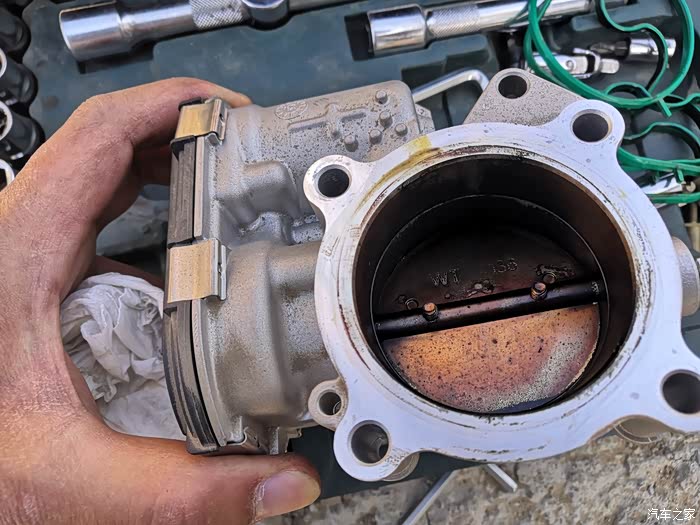

这里有明显的液体流过痕迹,这个和节气门的安装方式有关,节气门朝下安装。发动机在工作时活塞环会有窜气现象,所有车都存在的现象,汽油蒸汽和燃烧后产生的废气会窜入发动机机体内部
所有需要通风,以及发动机工作时机油所产生的机油蒸汽,这些气体经过油水分离器后流入进气歧管,机油蒸汽会在进气歧管内凝结成机油,图中的液体流过痕迹就是机油与积碳的混合物。这也不是重点,继续往下看

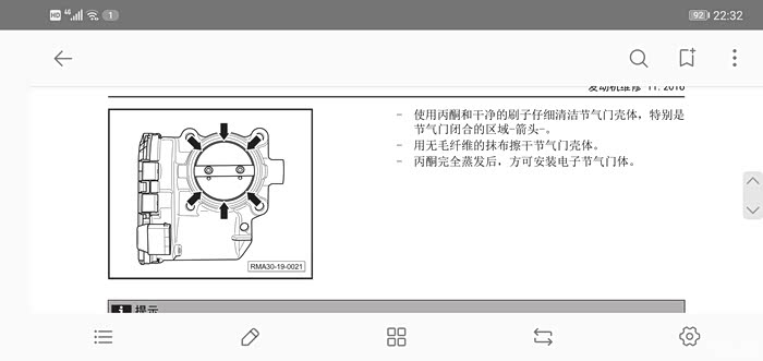

洗干净,只能用专用的电子节气门清洗剂,不能用化油器清洗剂。
这上面有电镀涂层,作用是减缓积碳在节气门体上附着,强力清洗剂会破坏上面涂层,导致以后脏的越来越快。
重点:清洗时这个位置一定要朝上,清洗照片没拍
这里是伺服电机和节气门角度传感器,切记一定要朝上拿着,防止喷清洗剂时清洗剂从转轴位置流入伺服电机和角度传感器,角度传感器就是个滑动变阻器,碰一点清洗剂就会导致阻值不准。很多节气门洗坏的就是因为这个细节导致。
这里是清洗的重点
这玩意儿,就是个蝶阀,但不能完全关闭,要留有缝隙,以满足怠速时的进气,这里有积碳会导致怠速进气不足,导致怠速抖动,电脑会根据其他传感器的信号自动调整怠速工况下的节气门开合度,当截面积变小了,电脑就自动开大一点,会自动修正,但如果超过电脑的修正范围就不能自动修正了,怠速进入抖动状态

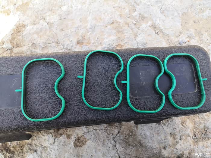

拆下密封圈,节气门上的圈忘了拍照,密封圈不能碰清洗剂,切记
清洗剂都有溶胀性,会使密封圈超大变粗变硬。切记不要用清洗剂清洗,手指擦擦就行

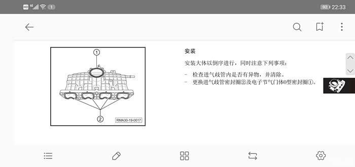

要求每次拆卸要更换密封圈,我没买到,也没换
歧管内部,比较干净,接口处的液体就是上面说的蒸汽凝结后的机油,拆下密封圈后,用化油器清洗剂一顿狂喷,这玩意不怕清洗剂
擦拭干净,组装好,节气门上的4条内六角螺栓紧固扭矩为9牛米

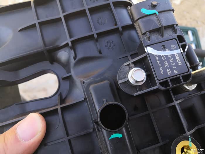

MAP传感器,用于检测进气温度和进气压力,清洗时要拆下,清洗后装好,上面的螺丝扭矩为5牛米
切记这玩意不能跌落,手松没拿住掉地上了,就换新的。只要摔过8成已经坏了。到这就算洗完了,开始还原。
