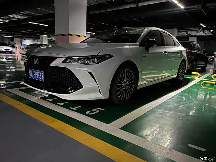

全国首例19款混动亚洲龙升级原厂LTA车道保持和全速域巡航

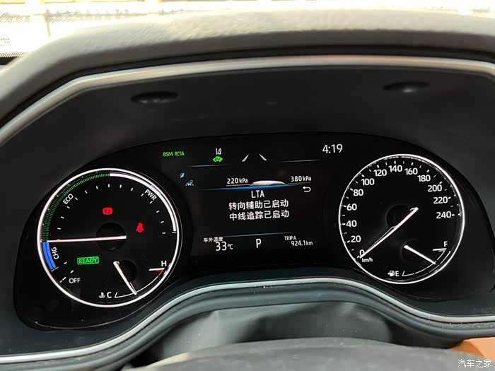

全国首台混动亚洲龙升级原厂tss 2.5全速巡航LTA车道保持/中线追踪。

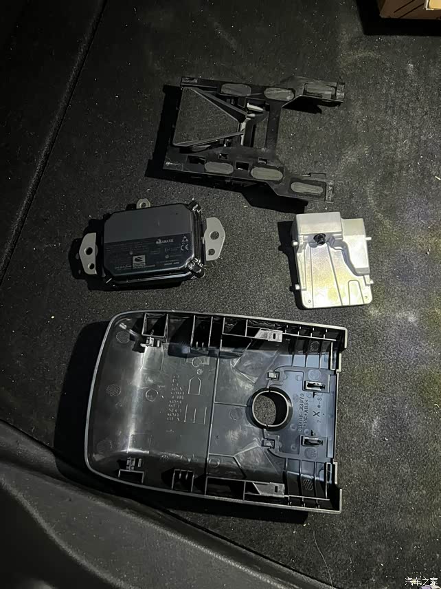

首先发现新款亚洲龙的毫米波雷达和车道时保持摄像机和老款的造型完全不一样了。变成了雷克萨斯ES那种样子的。于是就开始到处收集配件。功夫不负有心人,基本想要什么都找到了。期间纠结是收集ES的还是亚洲龙的,怕ES的不兼容亚洲龙后来还是决定使用亚洲龙的吧!由于车刚上市,可是让我一顿好找。。。

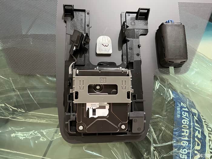

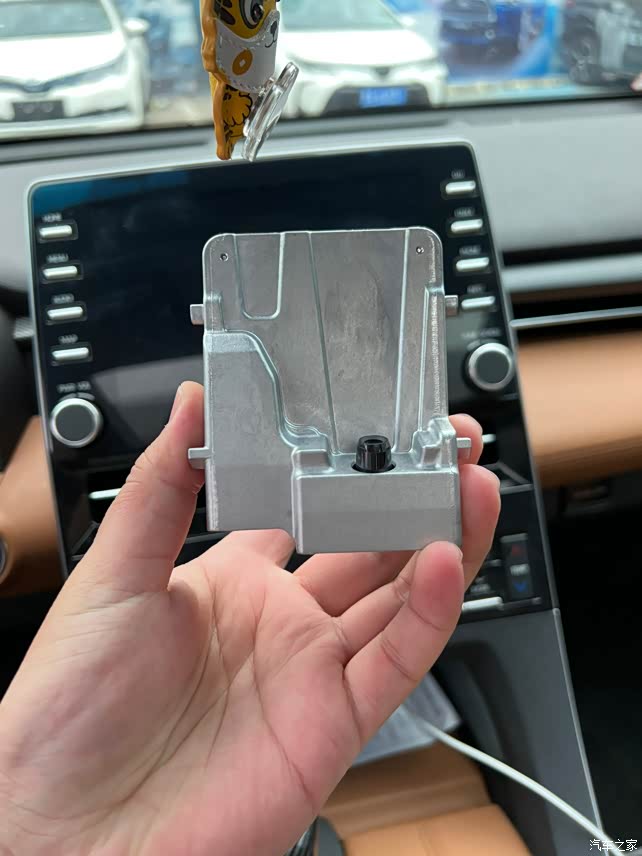

新款的车道保持摄像机。

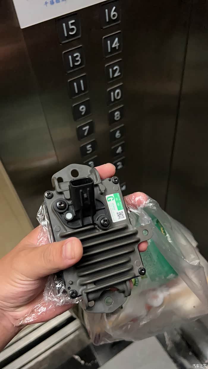

新款的毫米波雷达

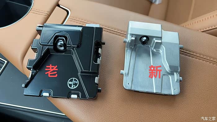

银色的是新款的车道摄像头,黑色是老款的。老款的毫米波雷达和摄像机都比新款的要大。

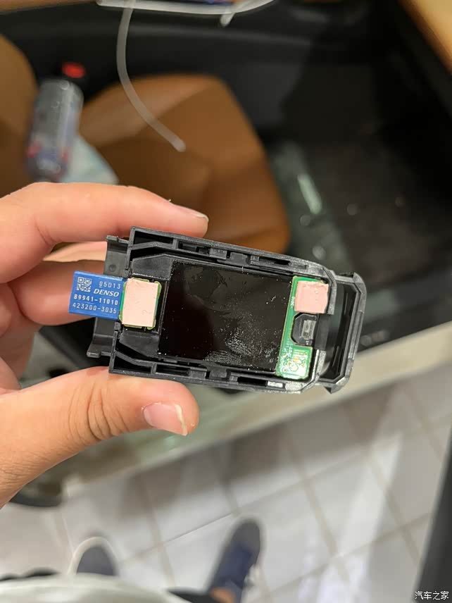

给新款的相机里写数据。

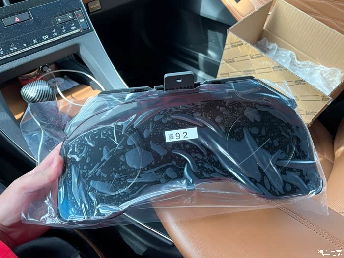

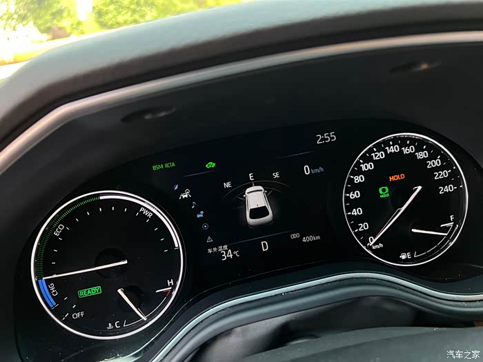

提前更换了22款混动机械仪表,因为老款表里没有LTA中线追踪的数据,心里想着即使升级LTA失败了也不换回去了。新表显示屏的右上角可以显示一个时间,感觉bi格高一点。
22款的仪表右上角可以显示时间。

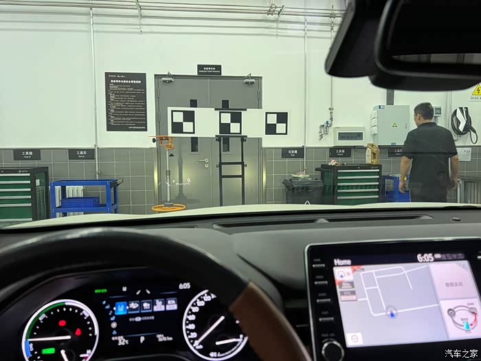

校准车道摄像机,因为没有黑白板于是去4s找熟人借了一下!

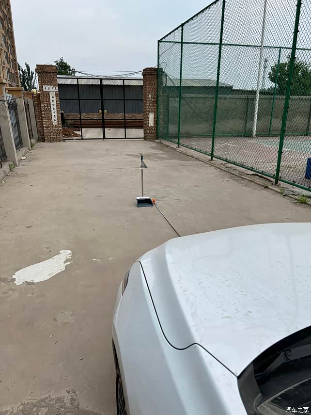

校准毫米波雷达!

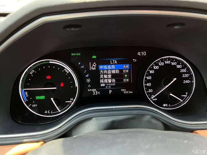

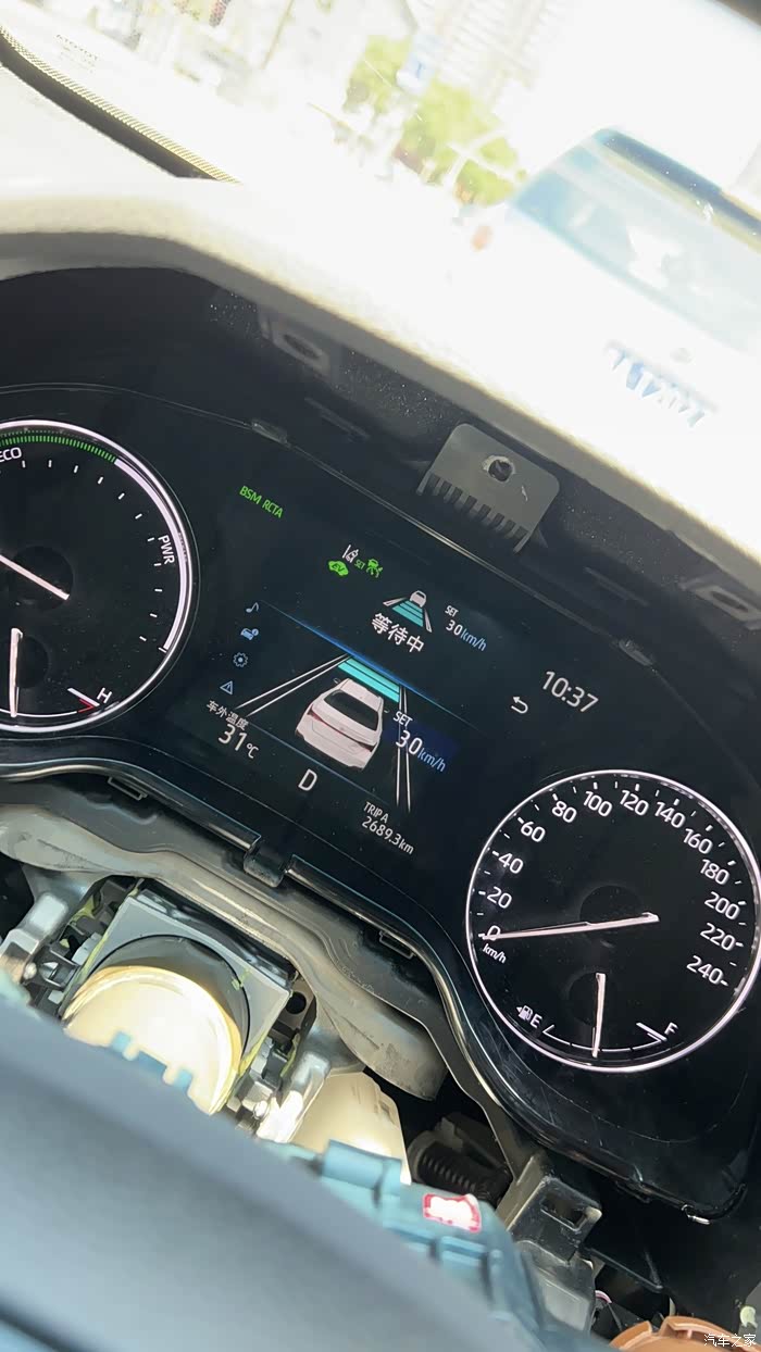

配件都校准完之后仪表选项,里面LDA变成了LTA,多了一个中线追踪的选项。感觉有戏了!

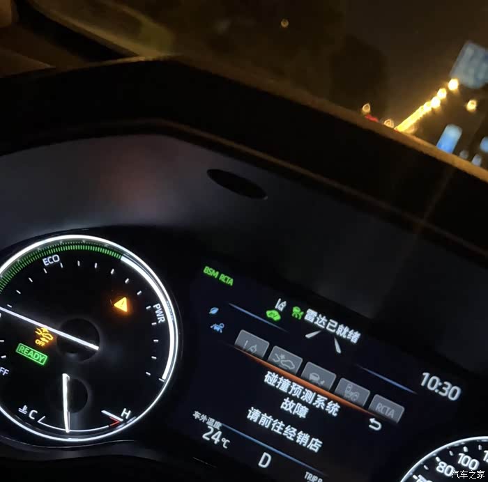

路试后发现虽然可以全速域自适应巡航了但是不可以车道保持。而且仪表还报预碰撞故障故障。但是预碰撞功能正常!

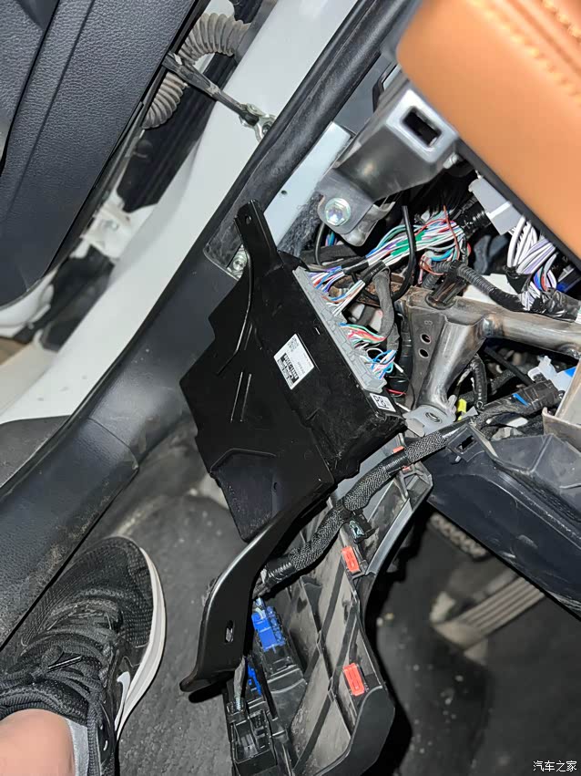

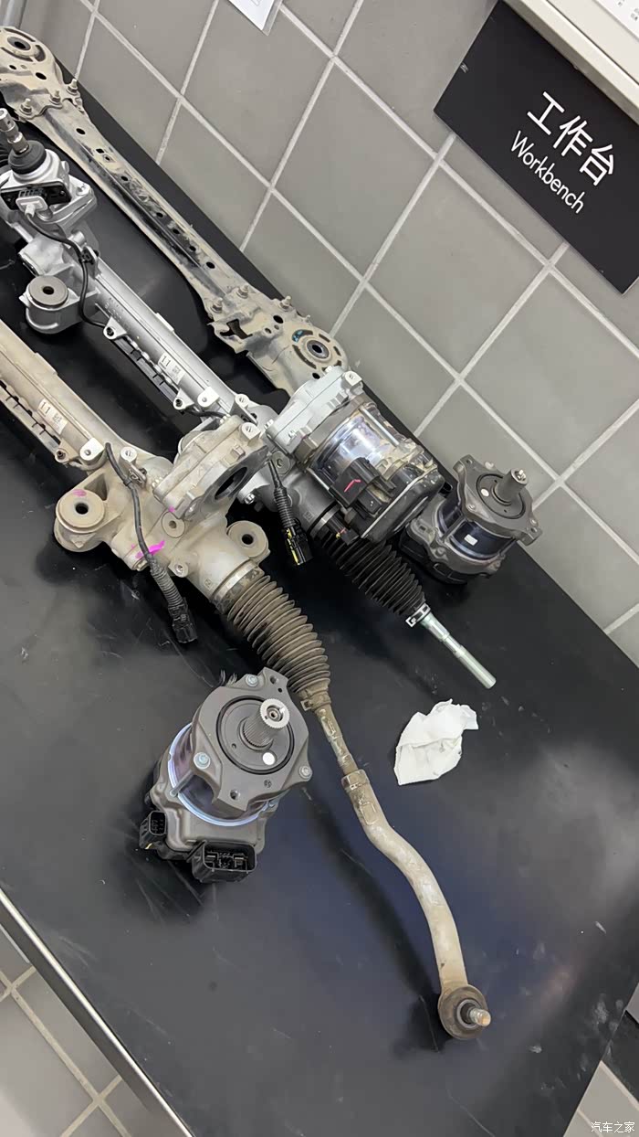

于是在丰田专检电脑里面读取数据流分析。发现新款车道摄相机发出的can信号和转向机不兼容,互相不认,有一种鸡同鸭讲的感觉,经过一番分析得出结论,原因是方向机电脑里没有LTA车道保持的数据,和仪表一样只有LDA车道偏离的数据。但是LDA数据新老款也使用了两种协议。所以会导致不换方向机的话车道偏离后无方向辅助(往回拉你一把)和系统报错。

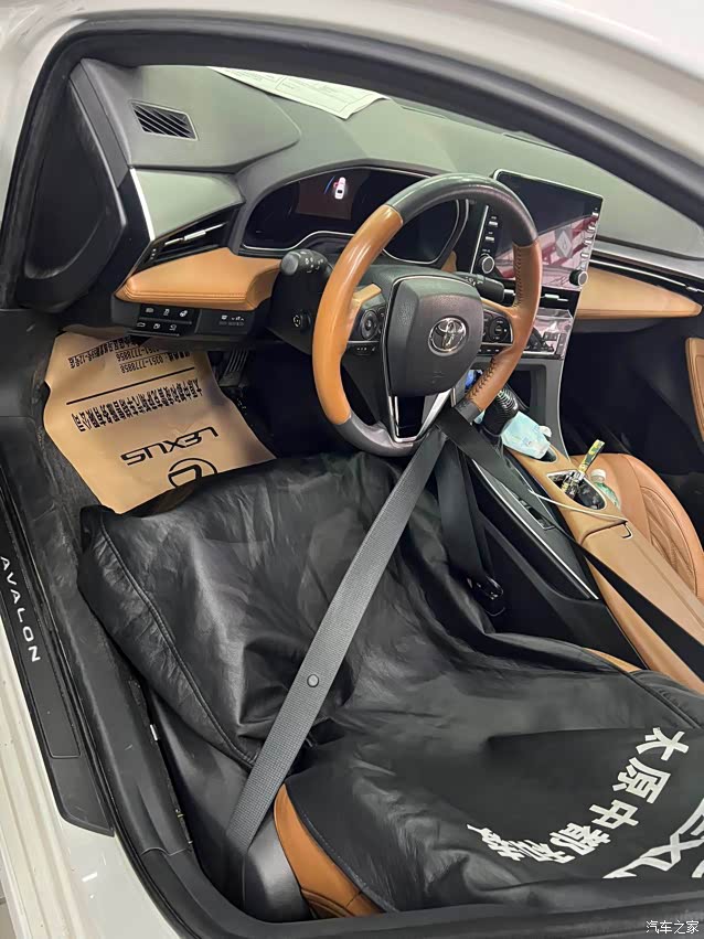

得嘞,换新款转向机马达吧!后来发现丰田都转向控制电脑是集成在助力电机上面的,经过多方打探找到了一个新款转向机总成。可惜卖家不单买电机,所以整条轴买回来把助力电机换到我的老方向机上面!
换之前按照维修手册说需要拿安全带固定方向盘以保护螺旋电缆。

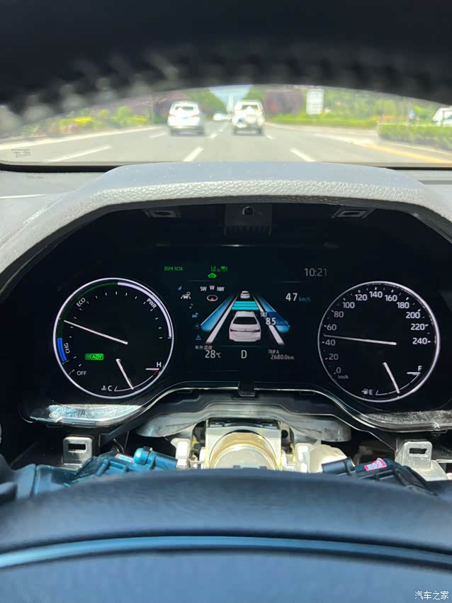

换完转向机马达后诊断电脑确定没有故障后开出去路试,对准车道线把巡航打开的瞬间,仪表的车道线立马张开了蓝色“翅膀”并且方向盘自动随着车道线的小弯动了起来。当时差点激动的哭出来。
新款摄像头不好固定从某平台上淘了一个21凯美瑞的摄像机支架和塑料盖。
凯美瑞的盖子不是太合适,就先将就着用两天。

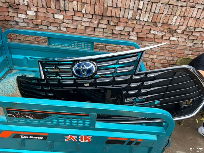

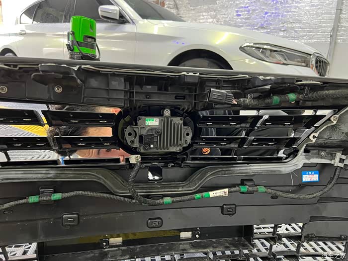

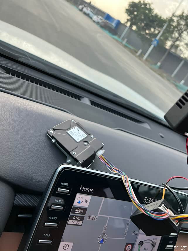

毫米波雷达之前只是测试临时在原车中网上用螺丝带着一点。毫米波雷达因为和老款的造型不一样。固定方式也有区别。从而导致预碰撞主动刹车不是特别灵敏。那就换个22款的中网吧。
22中网毫米波雷达原装固定位置。新款毫米波雷达是直接固定在中网上面的老款是固定在一个另外的支架上面!
换完以后主动刹车灵敏度正常了,但是这个22款中网越看越丑。。。。。
越看越丑

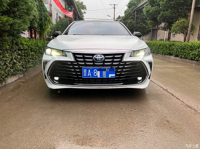

于是决定换一个22款用的的美版蜂窝中网~
换好了

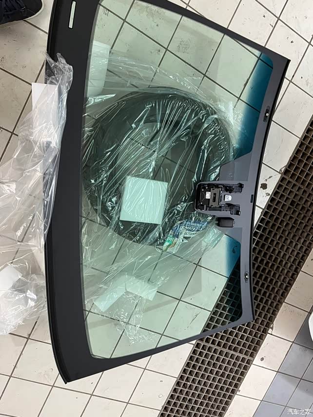

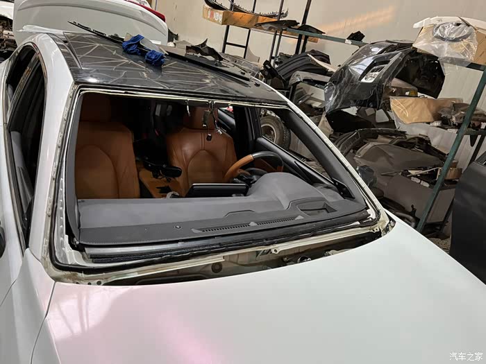

因为摄像头支架一直找不到合适的,刚好原车玻璃划痕也不少(丰田原厂雨刷惹的祸,换新的用几天就开始吱吱吱吱)所以就订了2022款混动顶配的玻璃。
为什么要订混动顶配玻璃呢,下边要说到。
旧玻璃拆掉了。
22款只有混动旗舰的带雨感,其余的配置连温湿度传感器位置都阉割了。老款混动不管哪个配置换新款玻璃的话只能定顶配玻璃。有一个好处就是雨量传感器可以直接装。19-21款想装雨感的话必须得用药水擦掉黑点。
老款车温湿度传感器改雨量传感器话即使擦掉黑色的底涂玻璃那块也是磨砂的不是很透明,灵敏度大打折扣。

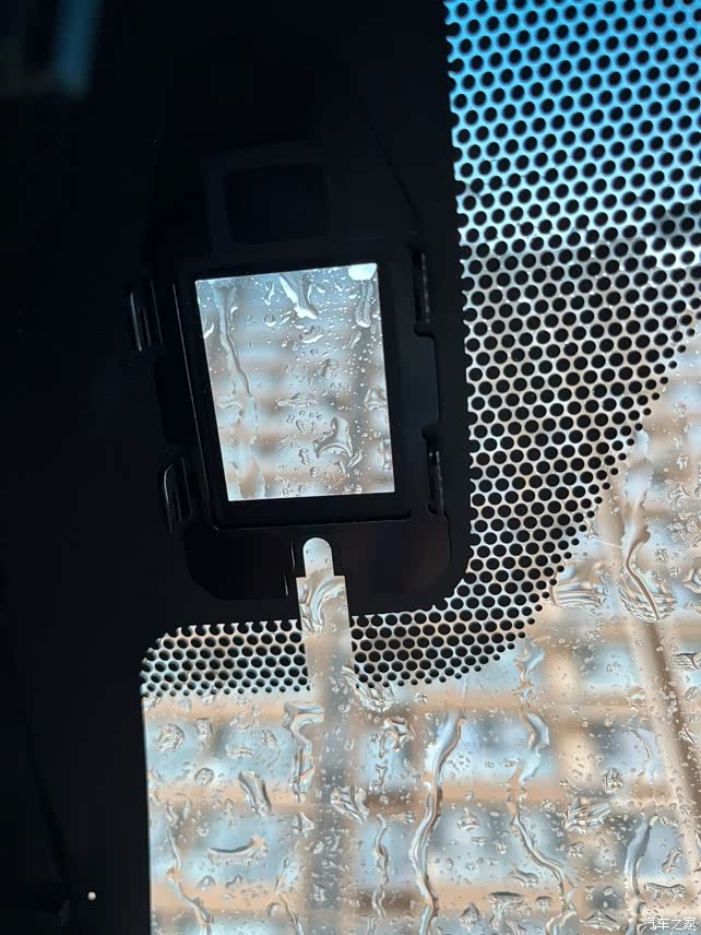

雨量传感器。用的es的(丰田TNGA平台的雨感都一样)

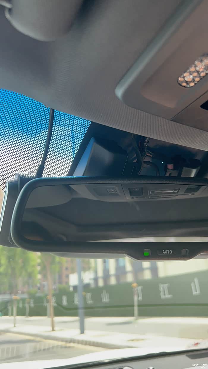

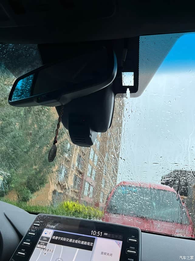

车道摄像头原装位,因为支架整体外侧造型没变只是摄像机的槽位变了~所以之前老款的盖子也能盖上去。瞬间感觉省了几百块钱
行车记录仪用的是原车替换式的。盖子造型都一样,它自然也可以装上去,瞬间又感觉省了几百块
可是后来因为这个行车记录仪而出了不少插曲。下面就说到。
可是后来因为这个行车记录仪而出了不少插曲。下面就说到。由于这套车道保持系统在改装前期是没有把替换式记录仪装上的。当我把记录仪安装后突然有一天发现车道线的识别率很差,非常清晰的车道线会一直掉一直掉,要么干脆不识别线。期间将摄像头做了多次校准,不行!更换摄像头,不行。借了22款车友的摄像头,新款es的摄像头都不行!问题依旧。苦恼之际我突然想到我这个记录仪之前录制的视频里有很强的电流干扰声,该不会是记录仪的问题吧?
于是尝试在行车途中把行车记录仪拔掉,在记录仪断电的一瞬间,久违的车道保持的蓝线突然跳了出来!
并且一直稳定追踪车道线!!!当时差点哭了出来,之后立马联系买记录仪的卖家,反正我在v上说明情况后到现在半年了都没回复我!!!记录仪我也直接丢掉了。谁家我就不明说了,反正北京的,做的在改装行内也小有名气。经过和车友们分析,这个记录仪估计压成本太严重,连最基础的电磁干扰的屏蔽都没有做好。你想想它连自己的麦克风都会干扰它还有什么不能干扰的

车辆只要是巡航状态下一起步如果车道线清晰的话就立马会主动控制方向盘。

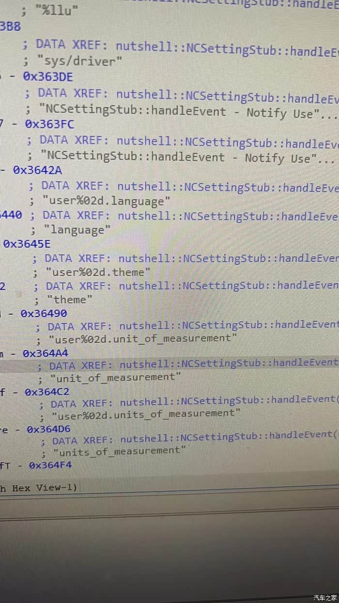

经过分析问题应该出混合动力控制ECU上面。于是抱着试试看的心态用探针+烧录器的方式修改了一下电脑芯片里预设的参数,没想到装车之后这个问题解决了。巡航可以从0开始不管前方有没有目标。
有一个小惊喜是更换电脑前最低设置是45,搞定混动电脑之后最低巡航速度变成了30。就是前方如果没有车的情况下最低可以30慢慢晃悠。

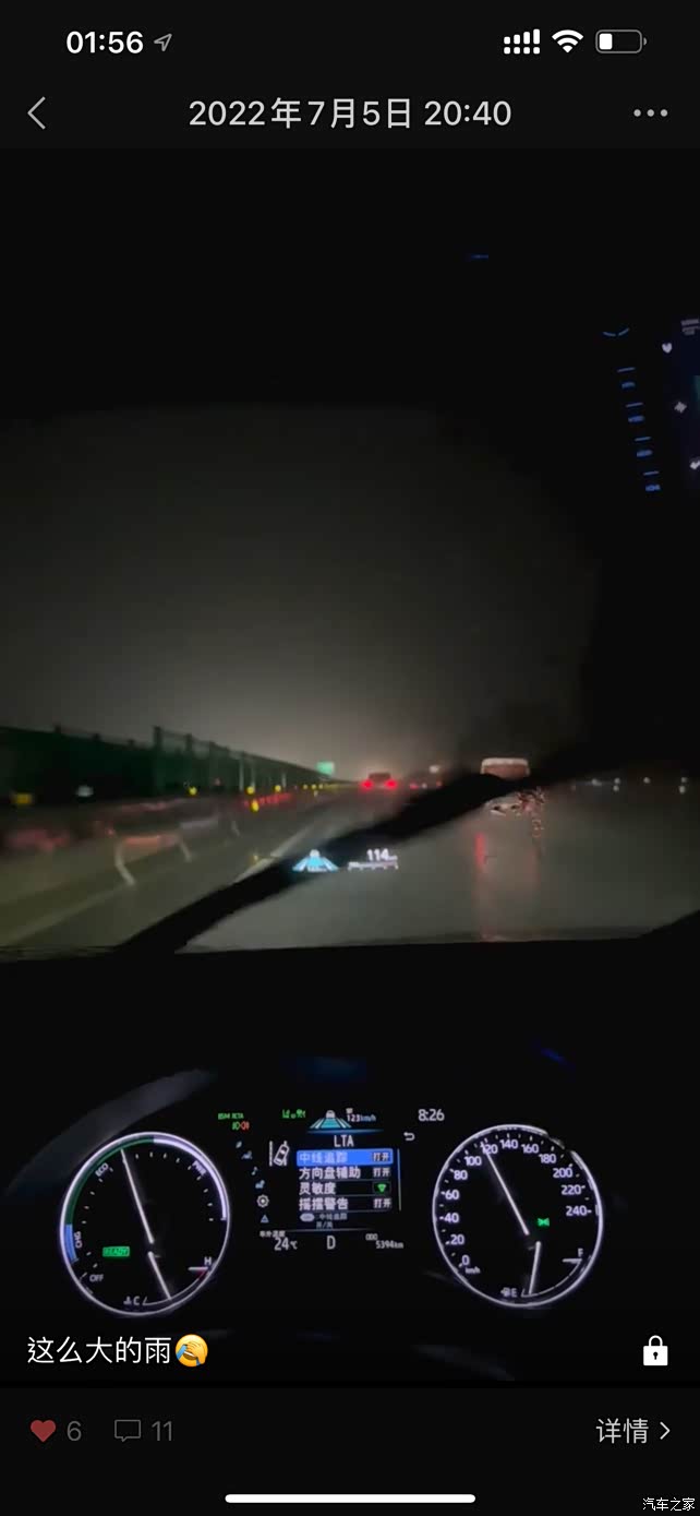

升级之后刚好去趟外地。在高速上经过河北保定遇到了大暴雨。在肉眼几乎什么都看不到的情况下车道相机稳稳地帮我追踪车道线自动居中行驶。毫米波雷达帮我时刻扫描前方的车辆让我保持车距。一瞬间感觉辛苦没有白费!
