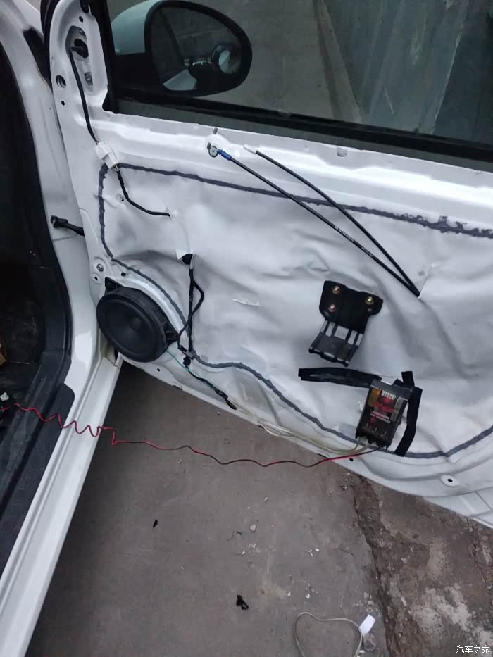

车够真版的,A柱里没有预留线,因为不知道高音头怎么接线,所以就一直没弄。后来换了四个喇叭和加了功放,刚好功放有接高音的插口,就买了一对丝膜高音头按上,但是高音效果不明显,声音很低,可能是功放的输出就小,将就了一段决定在折腾一回,重新装高音头,双11又买了对钛膜高音头和二分频器,东西不贵,但是一想又得拆门板挺麻烦,而且不知道分频器好不好固定。所以一直拖到现在,前几天终于装上了,效果挺好,声质有很大提升。

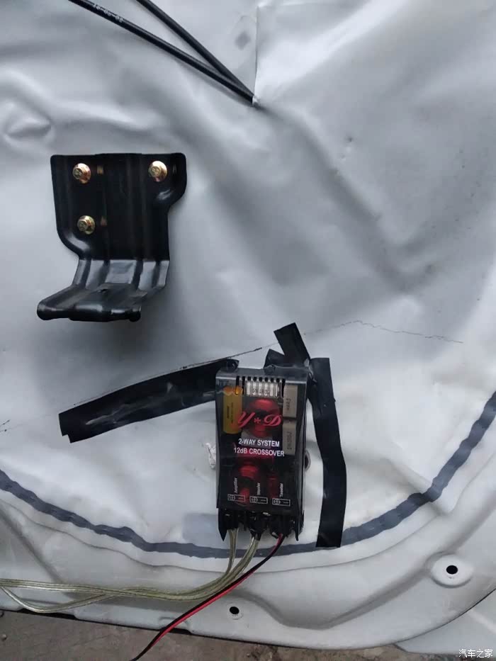

固定分频器费不少劲,粘的怕牢固,捆绑也不实,最后找个有眼的地方加上垫圈才装好
装的时候把隔音材料割了个口,装好后用胶布封上了

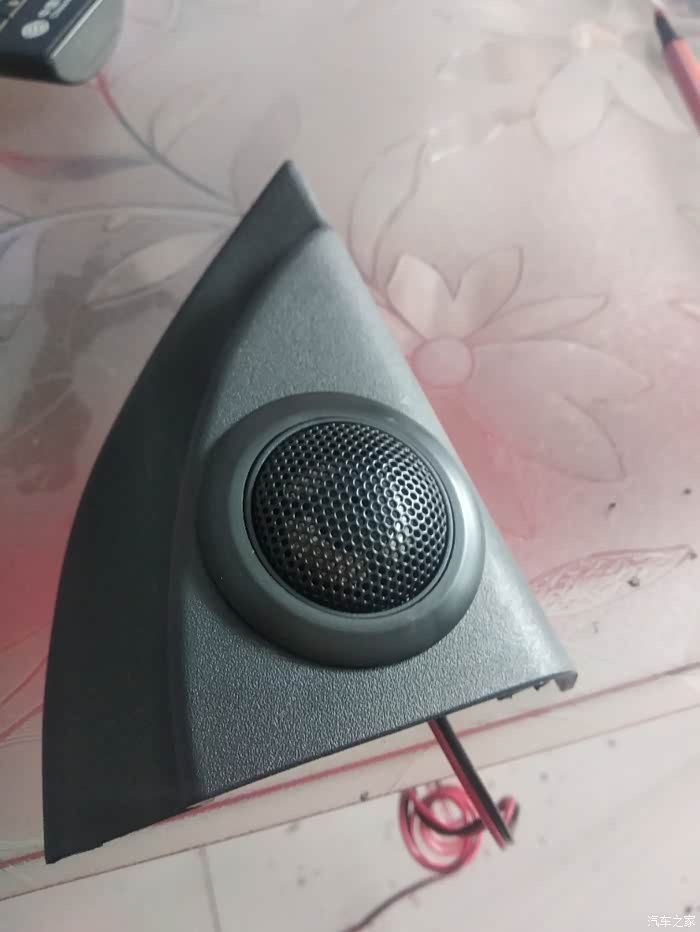

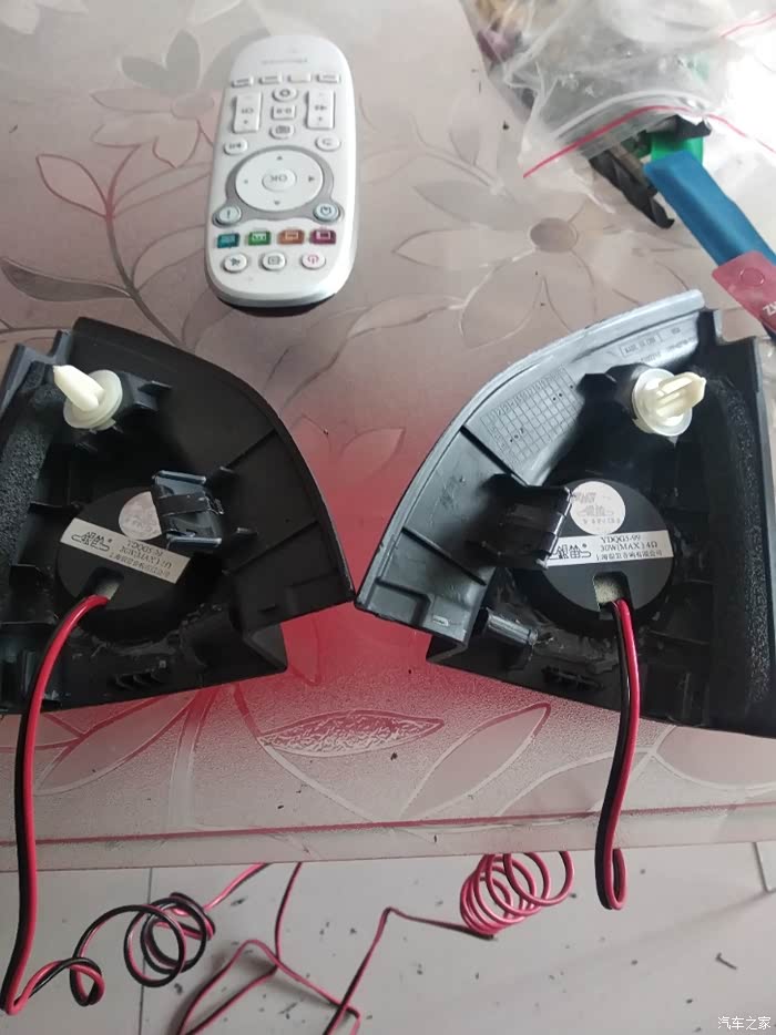

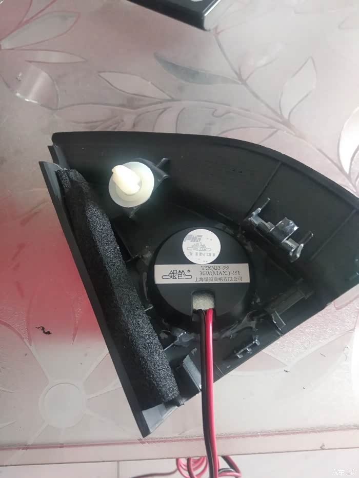

高音头大小合适,一点不影响安装
让商家赠送了打孔器,好像是42
上点胶十分牢固
