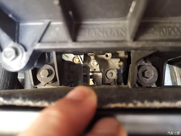

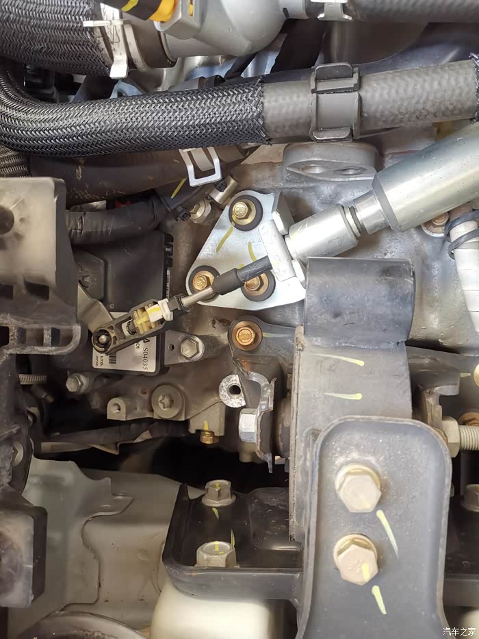

75自动挡换挡线胶套,从面向发动机的右边,电池的下面,从节温器(红圈)方向往里头看,能检查到是否开裂,老化(如图箭头)。如果泥土太多,可以擦干净,但尽可能避免水冲,那个位置有变速箱的控制板。

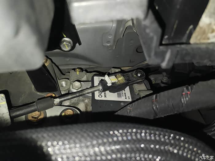

手动挡同样的位置,区别是手动挡有两个不同样子的换挡拉线头。
故障初期现象:挡把无论在哪个档位上,都可以一定程度的晃动(人为用一点力就可以晃动),感觉里面很松。
出故障时,档位拉杆犹如甩棍子,挂不上任何档位。但如果是在路上坏了,还可以应急去掰换挡头找档位,但是发动机高温,烫手毛。就爱莫能助咯。
换挡线胶套好坏,可以通过这里查看。
就是这个东东。
如图,明显开裂,不整它后果就是拉线脱落,档位挂不进。

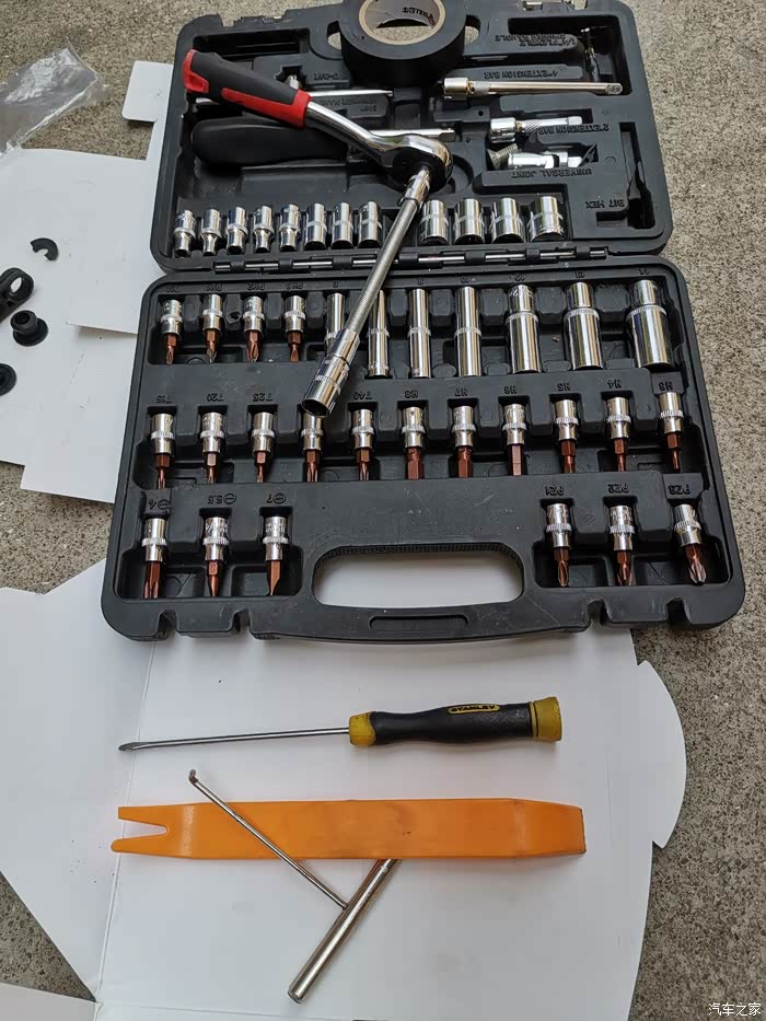

某宝购入配件(一个胶套总成,两个备用胶套),准备工具(一套小飞,钩针,小一字刀)开拆。
全新的胶套总成
工具

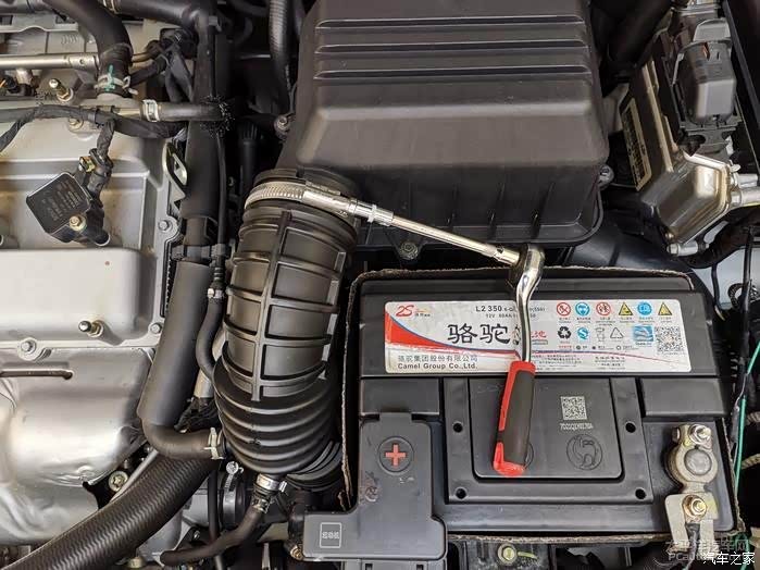

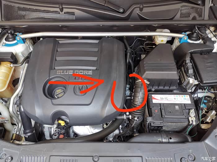

先拧掉空滤的出气胶管。
再10号套筒拧掉空滤盒子两颗螺丝,拧螺丝得注意,别掉进车底,有得好找。

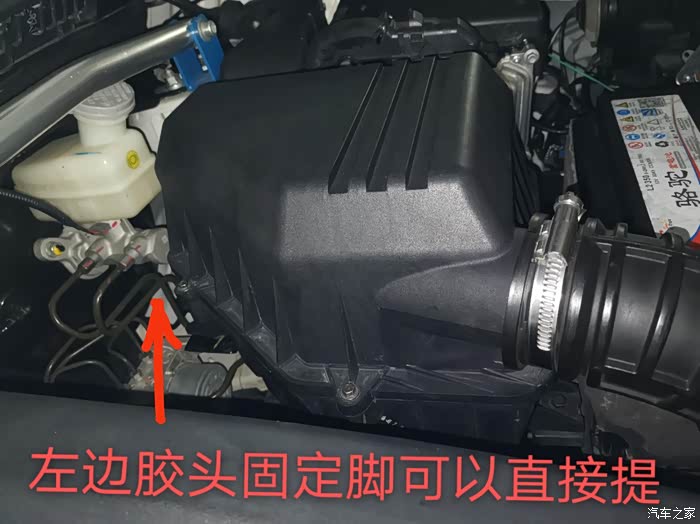

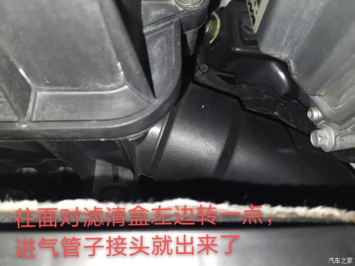

下一步,轻轻抬起一点松掉螺丝得这边,能脱出左边固定杆子(下图)就可以。往左手方向转一点点,就能把空滤盒子的进气卡口脱出。

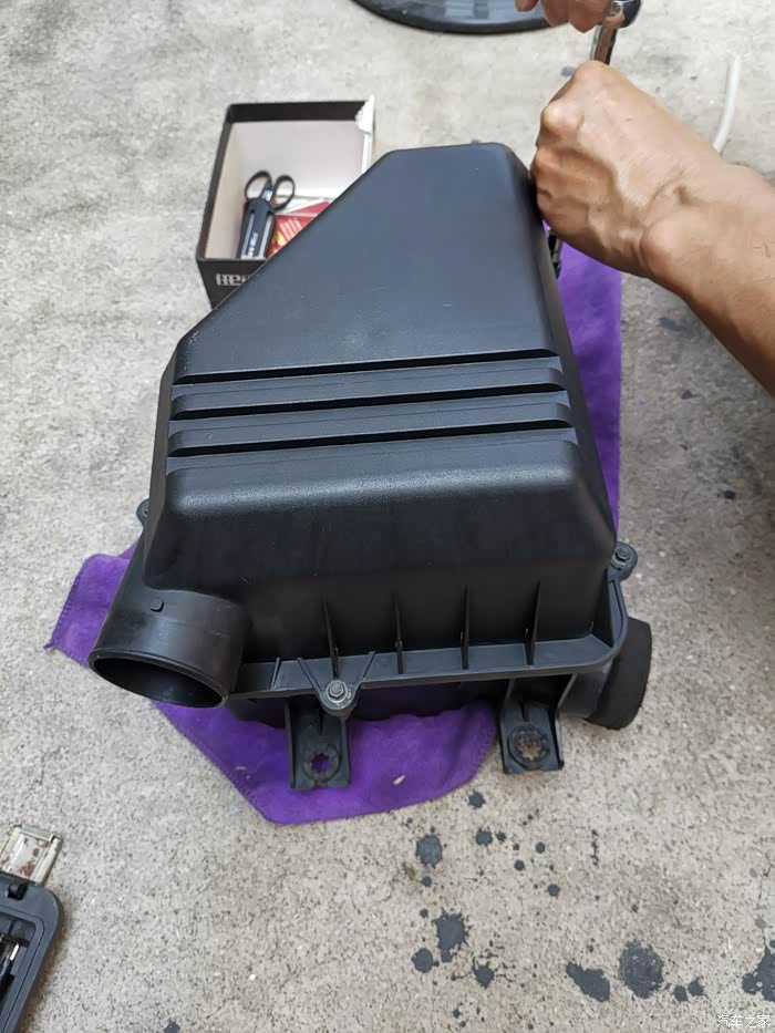

空滤盒子靠真空助力泵方向还有个塑料软胶脚,右手摸到它,直接往上提,整个空滤总成就拿下来了。

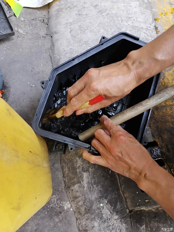

总成拿下来后,可以7号套筒把滤芯给拆下来,顺便把空滤盒子里面洗一下,平时换滤清,也基本只能擦擦,这次给它洗个澡。但是后面安装的时候,必须保证盒子干爽。装的时候,别太使劲,紧就行,空滤盒子的螺丝容易打滑。
洗完,一边晾起等干。这时车子只需要通电(仪表盘亮),把档位挂到D档,这样做是为了后面有更多空间,好拆。

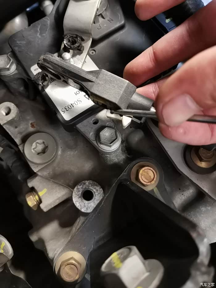

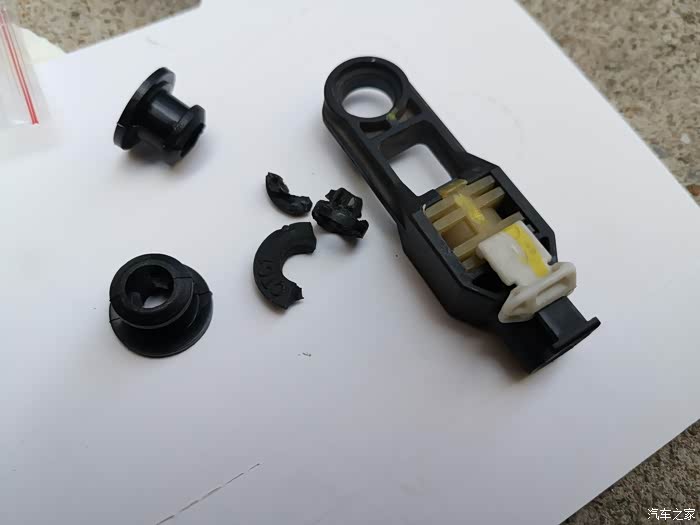

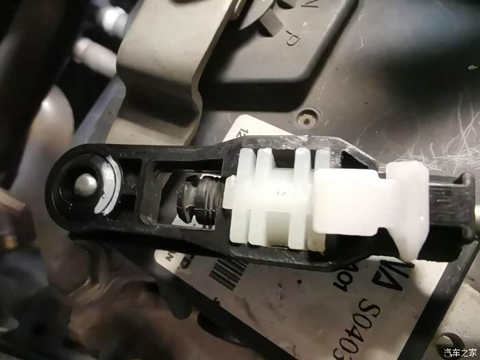

因为已经裂开,老化,直接拔起胶套,即刻四分五裂。

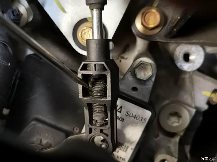

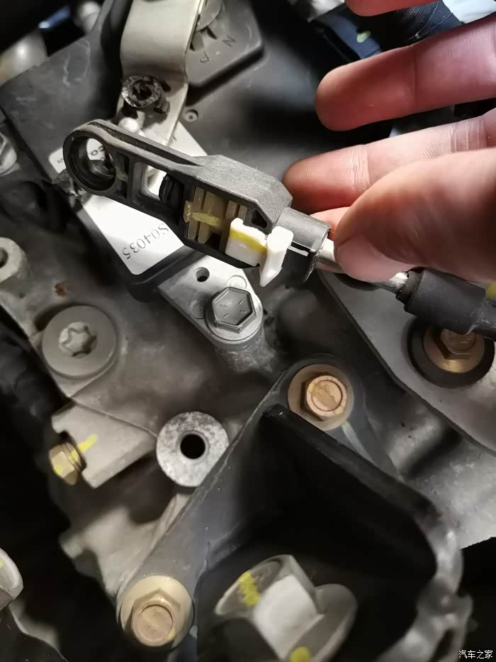

用小勾针或者小螺丝刀,翘起防松盖,往后推。
转过来,用小一字刀把黄色固定盖往上压。

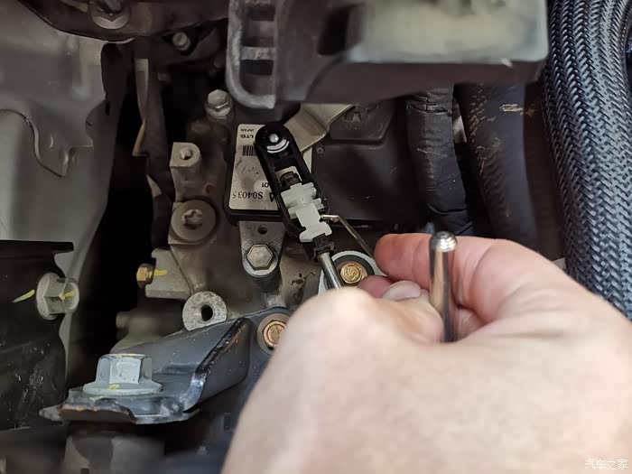

直到如下图状态,这是后面补拍,为得是能在鄙人语无伦次的情况下,看图懂意思。

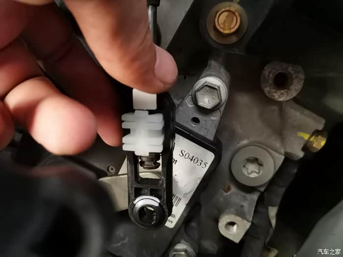

在胶套总成如上图状态下,可以直接拔出,(拉线头有螺纹,但不是用来拧,是黄色盖子卡住固定用的),拔的时候小心点,有点紧,别伤了。
把新的,相反方向,怼进去,琢磨下原来位置,压紧上盖,再把防松扣子往里推卡到位。这里可能要用到小钩针。
完成后,可以上车试试换挡是否顺手,OK的话,就可以装空滤盒子了。

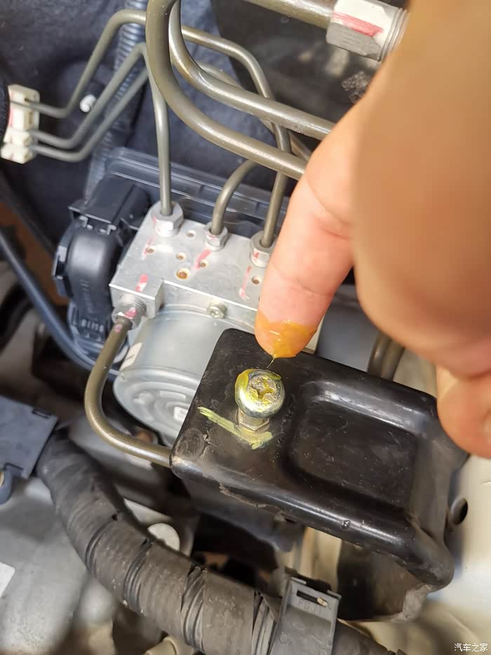

我给空滤盒子的胶套脚抹了丁点儿黄油,为了好塞进去。

装的顺序和拆的相反,先卡了靠真空泵的胶套扣子,再进空滤的进气管,放正两个螺丝固定脚,装上螺丝拧紧,固定好空滤总成后,再装空滤的出气管。

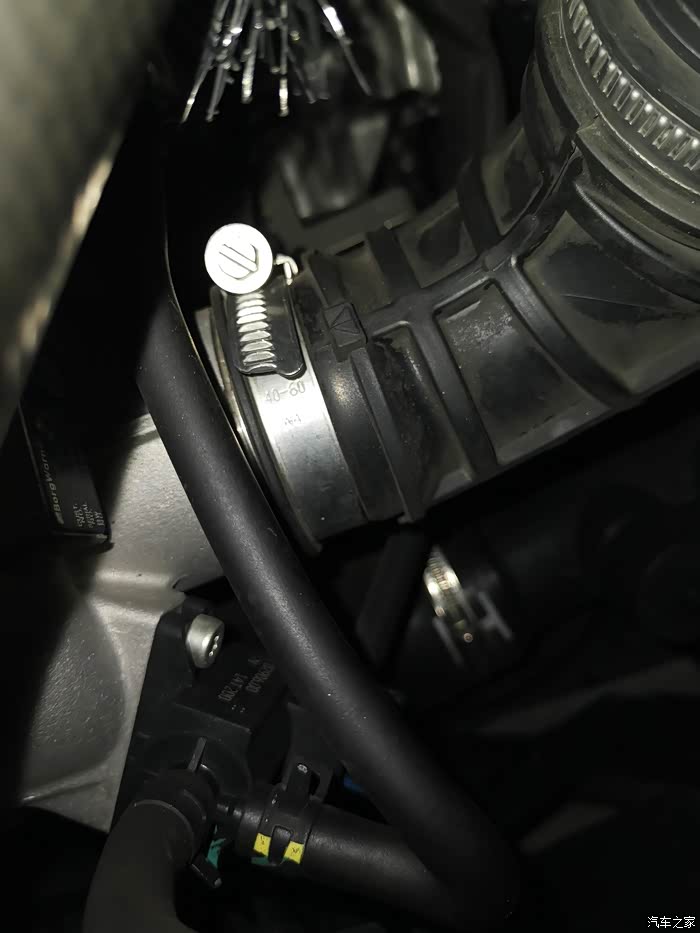

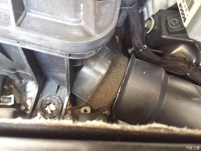

对了,我图里的空滤出气管子是索赔过的新款,有些14款的出气管子是硬管,不带缓冲,自己动手拆装,得留意有没有带松涡轮增压器的入气的卡子,松了得紧。这就是原设计的缺点,每次拆装空滤,都担心带松涡轮增压器的入气卡子。

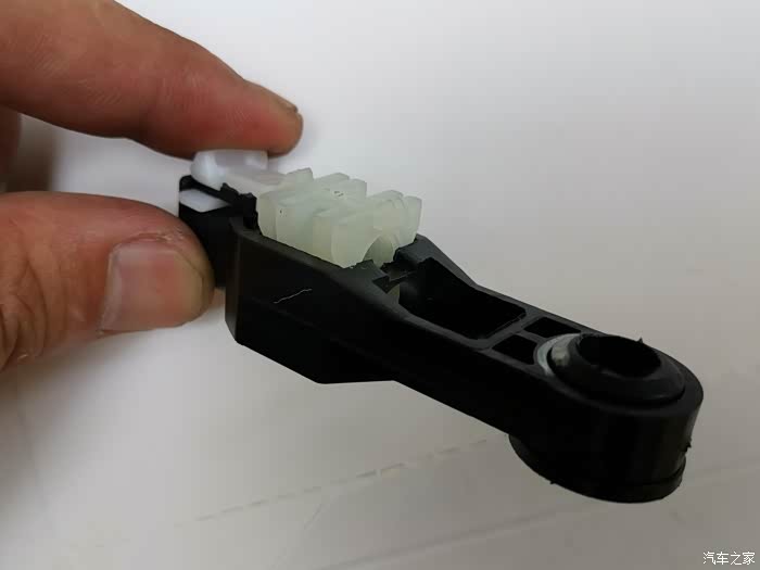

下图是换下来的旧拉线头,和备用的两个新的小胶套。上面所论,买新的拉线头,是考虑旧拉线头7年高温工作状态下脆化,怕在拆装过程搞坏了,那就大祸咯。
