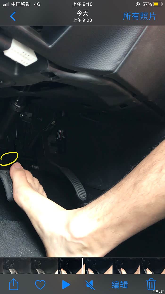

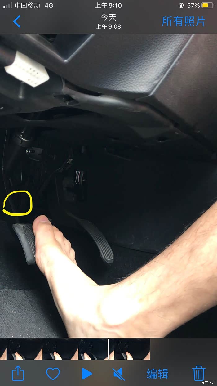

于是,我用自己的油车进行了一次小测试,我首先启动车辆,让真空泵有真空。然后熄火,第一脚真空泵还能用,能轻松踩到底(可以听到抽气声),踩到第3-4脚已经基本没有真空了,正常的力度确实踩不下去。这时候我第5脚用力踩下去,可以看到我的脚已经微微发抖了。结果也确实能踩下去,可是踏板行程大概只有原来的2/3,刹车的性能肯定是打折扣了,可以从我截图中踏板杆和其他杆的夹角看出。
结论:
如果是非紧急制动,只要用力,是可以慢慢变道靠边慢慢刹停的。如果是紧急制动,恐怕扶稳方向盘,抠手刹更管用。
结论:
