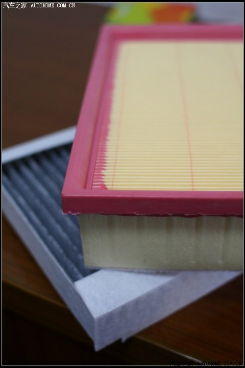

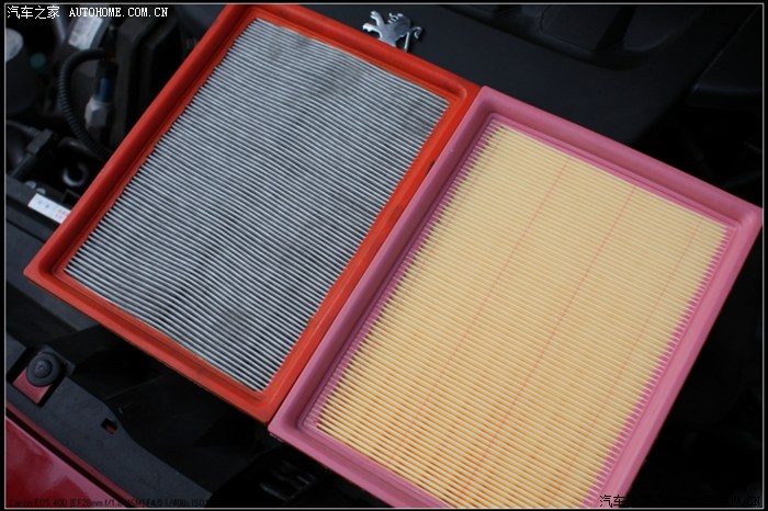

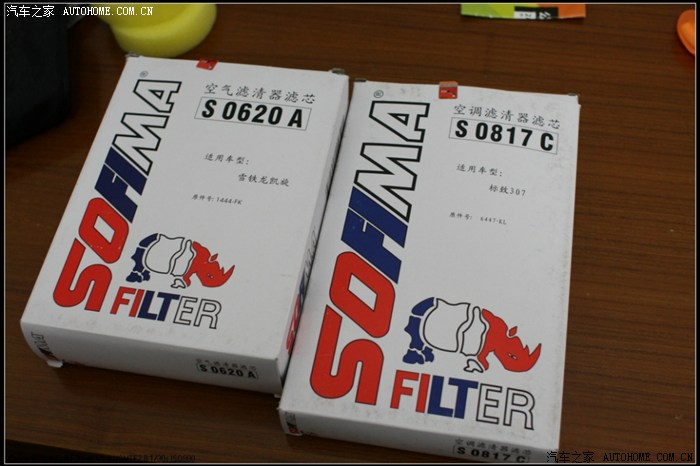

X宝买的空气滤和空调滤 凯旋,307,408的2.0车型全部通用。
来张合照
细节

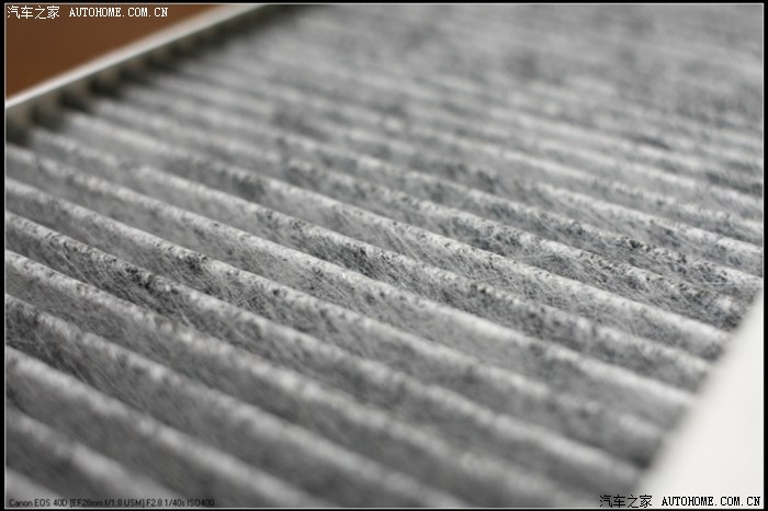

带活性炭,折子比原车厚。

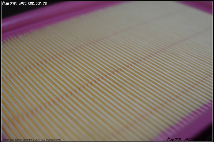

细节

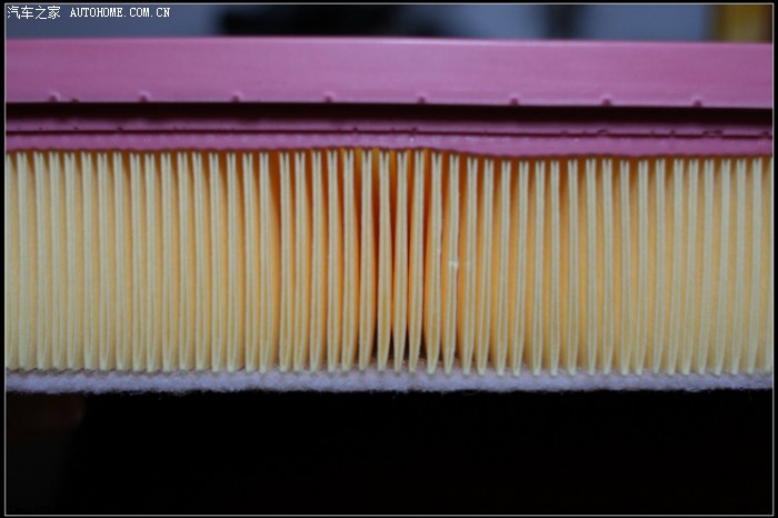

做工不错, 白色纤维过滤层 比原车好。
拆装过程就不表了,度娘上很多。

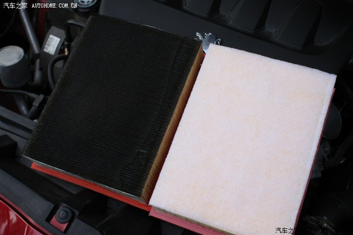

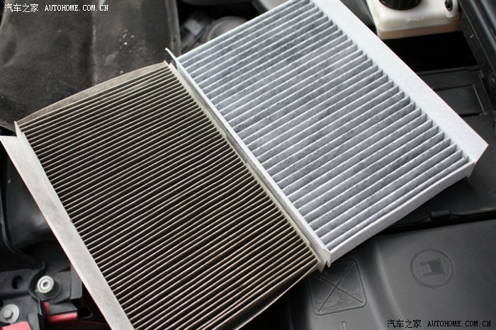

和原车空调滤对比(左边为原车),折子没有原车多,但是比原车的厚很多,分量也重。
正面(左边原车),貌似折数一样,原车纸质较白,型号分别为1444PX,1444FK。规格一样。
背面 (左边原车)

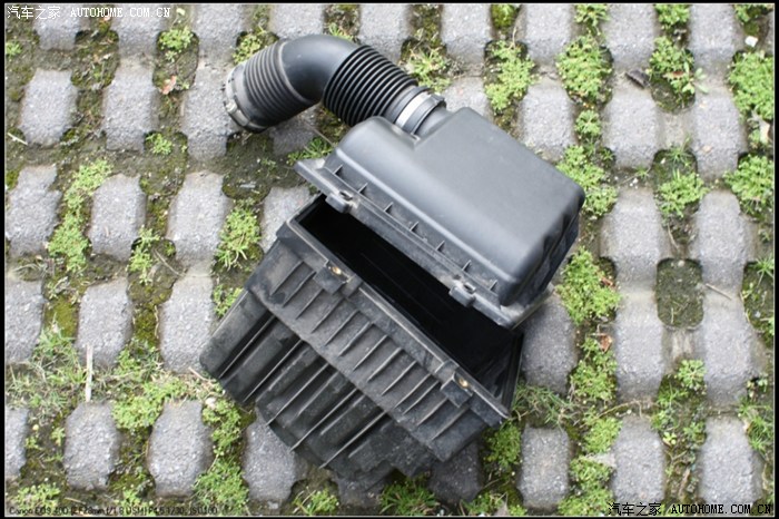

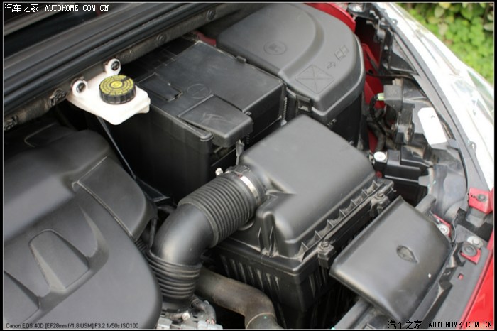

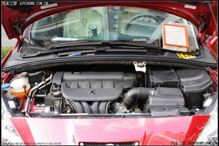

拆下来的空气滤盒子,等待清洗。。。。。

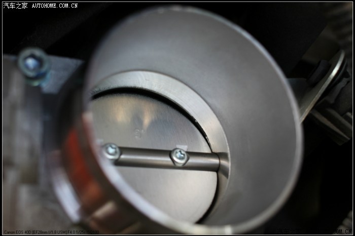

节气门来张特写,不脏。

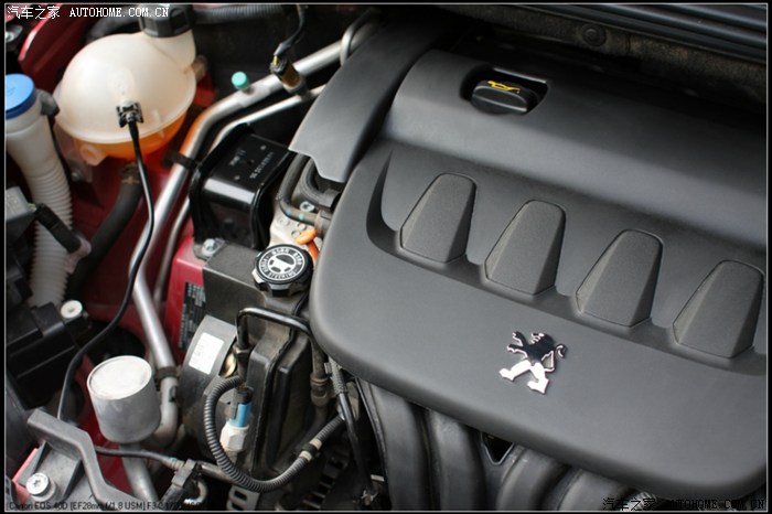

装回原位。

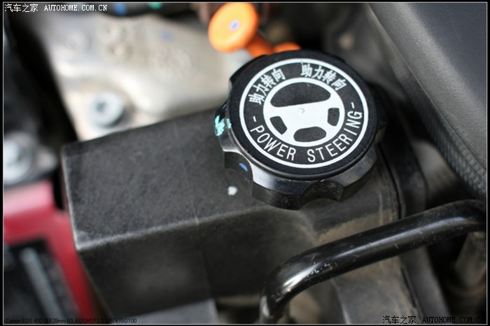

助力转向(没有漏油,难道不是正版的408?呵呵。)

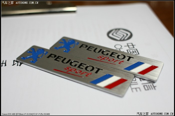

一同购买的小东西。

细节
带活性炭,折子比原车厚。

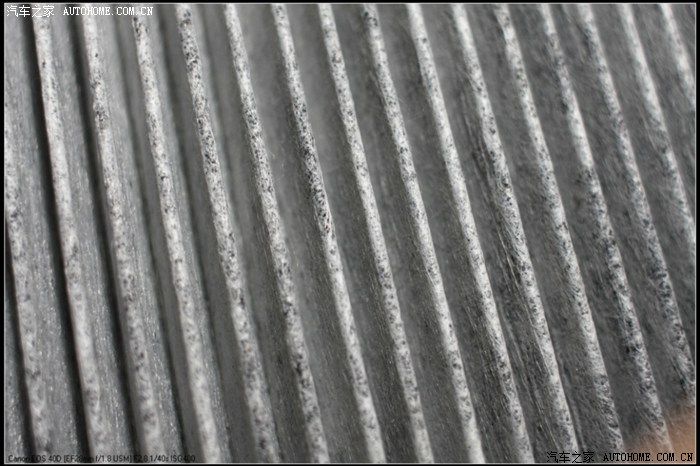

细节
做工不错, 白色纤维过滤层 比原车好。
拆装过程就不表了,度娘上很多。
背面 (左边原车)
拆下来的空气滤盒子,等待清洗。。。。。

装回原位。

一同购买的小东西。
