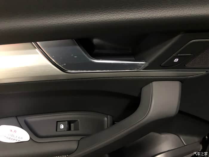

奥迪Q5L后排电儿童锁,家里有宝宝的实用

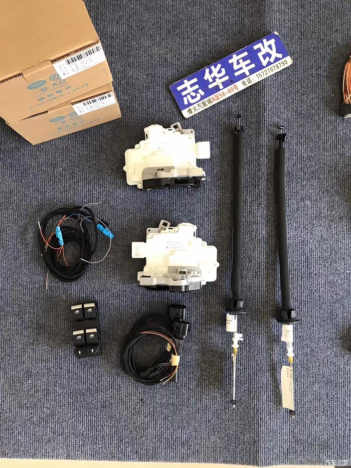

全套配件图,后排电子儿童锁,奥迪全系只有A6 A7 A8以上的车型才配备的功能,奥迪的其他车型都没有,这么实用的功能只能通过后期加装!
全套配件

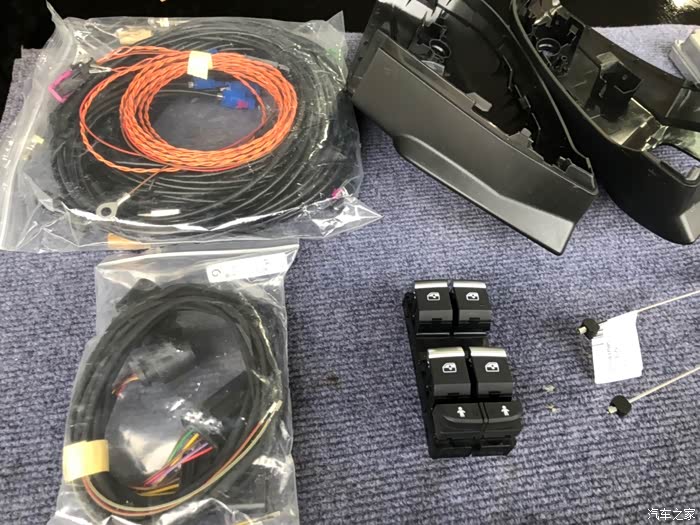

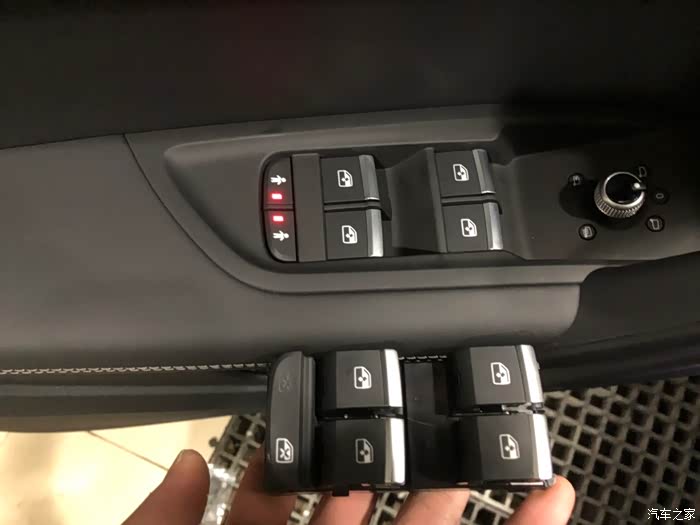

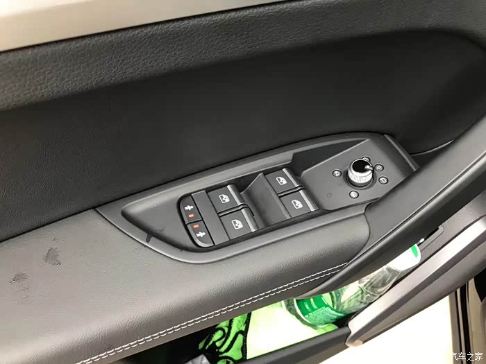

主驾驶门板的控制开关,奥迪原厂的
看一张正面

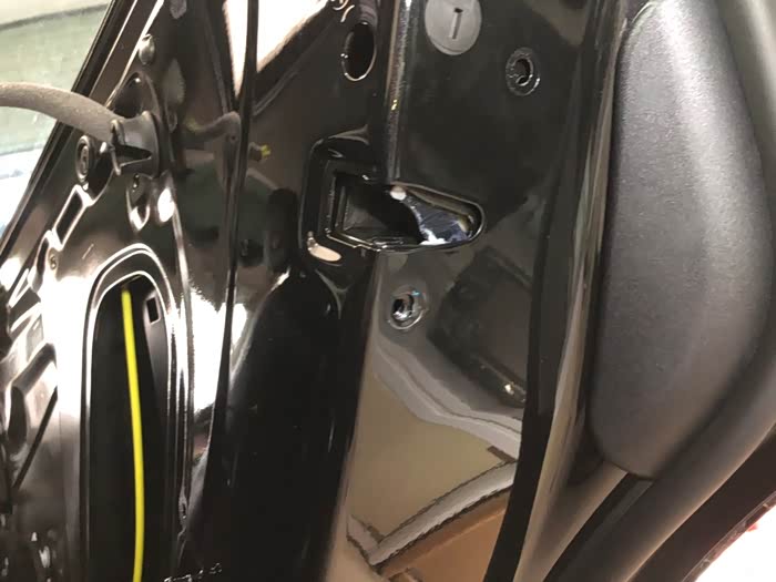

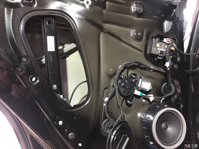

师傅已经开拆了,侧面两颗螺丝
右边门也是一样

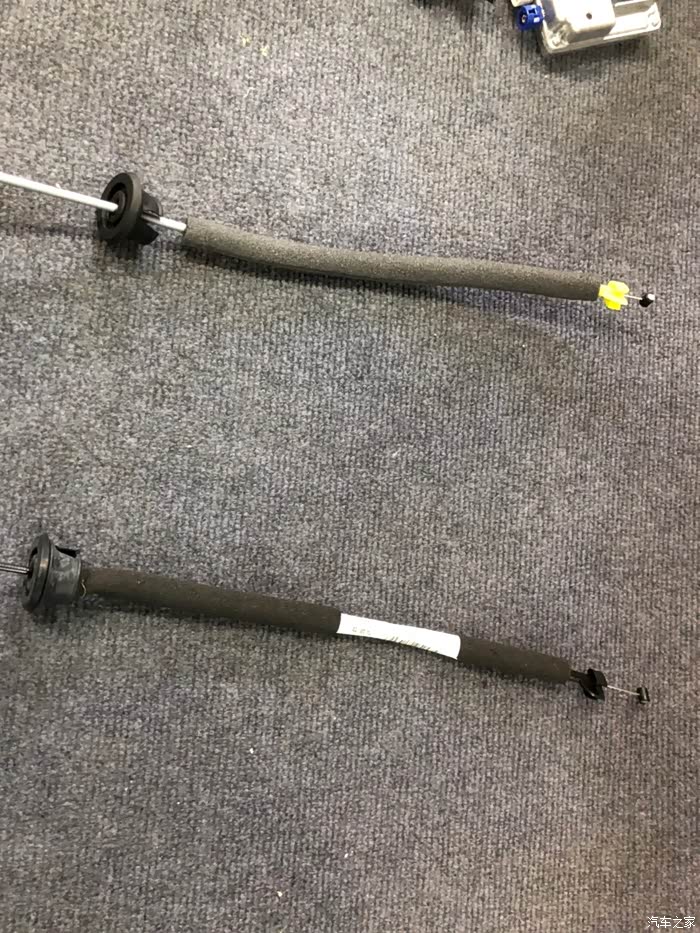

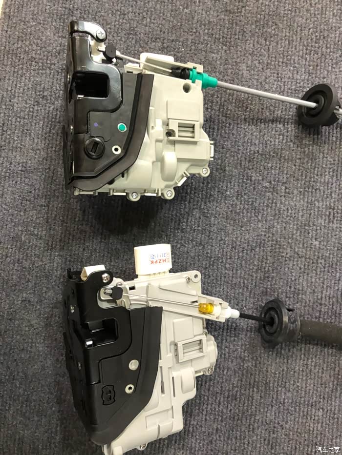

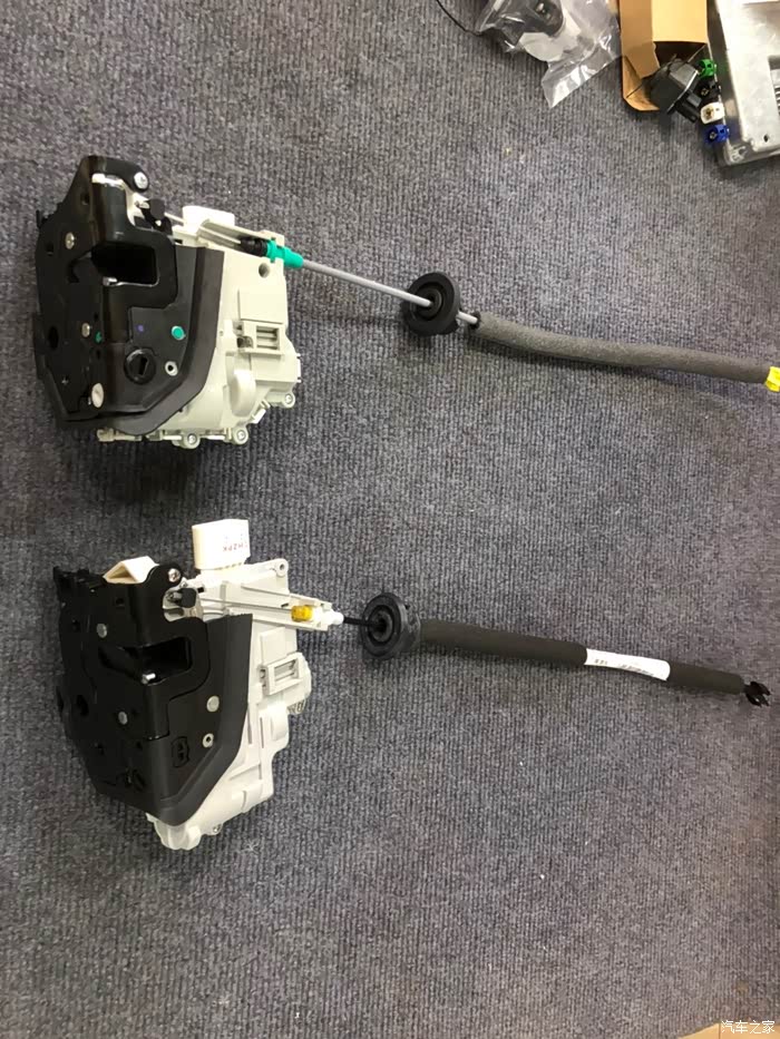

黄色为原车门类的拉线,黑色为带儿童锁的拉线,结构细微区别,长度也会有差别
锁块师傅已经拆下,图片下方的为带电子锁的,锁块,上方为原车普通锁块,看外观两个区别不大
看外观一样,功能不同

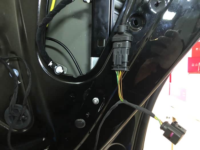

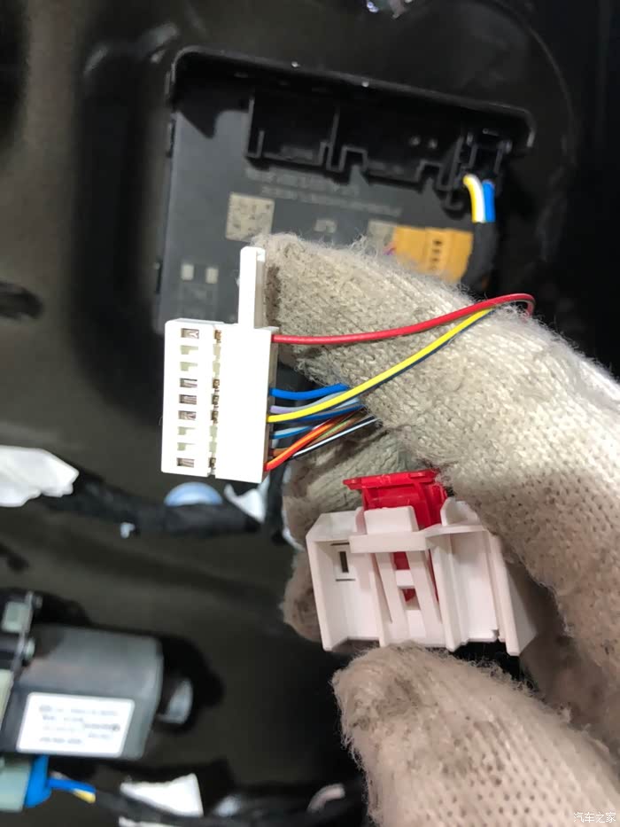

电子锁块的插头和原车线速对插,无损安装的,不错👍
线速插针,直接无损对插在门板插头的4号和9号角

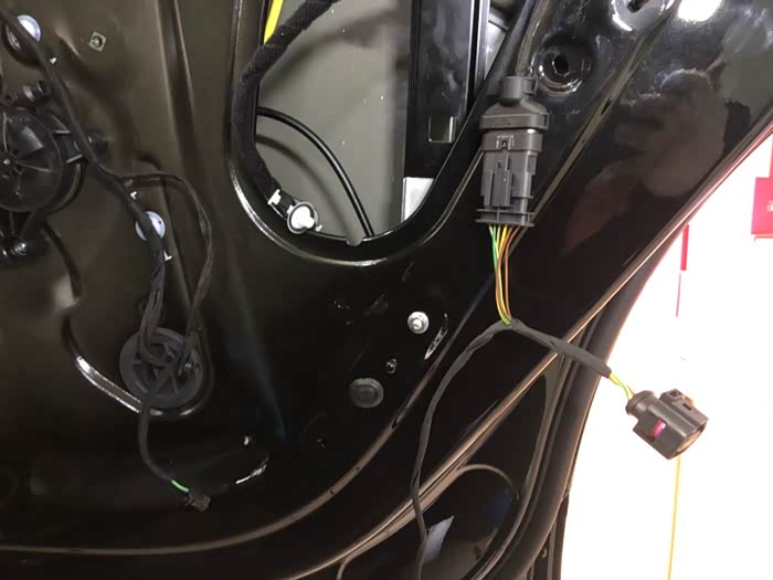

安装好复原的线束,看不出任何的加装和凌乱

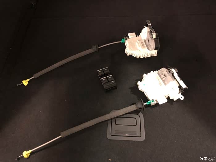

换下来的锁块,和原车开关已经静静躺在后备箱!

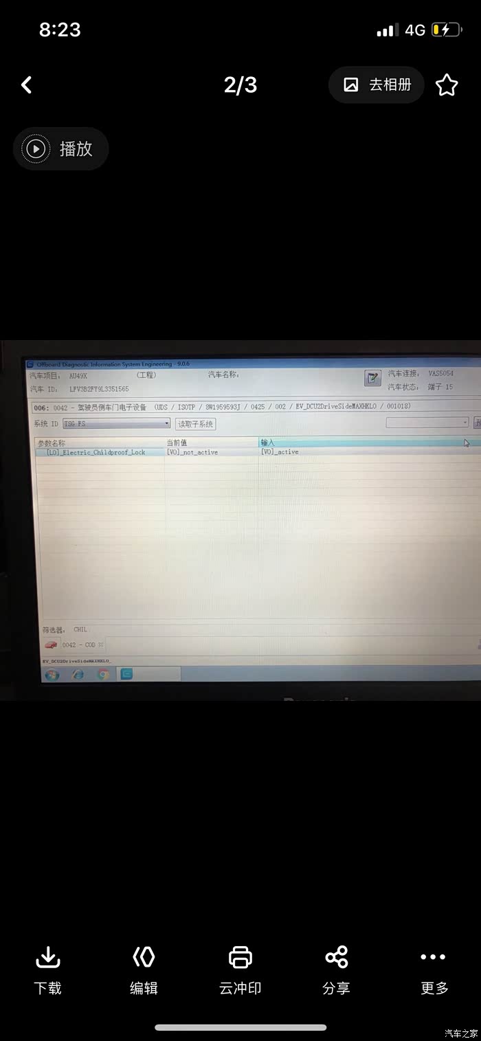

还要通过奥迪工程师电脑把每个门的编码打开!
换下来的开关和装上的儿童锁开关!灯亮了,为儿童锁开启状态

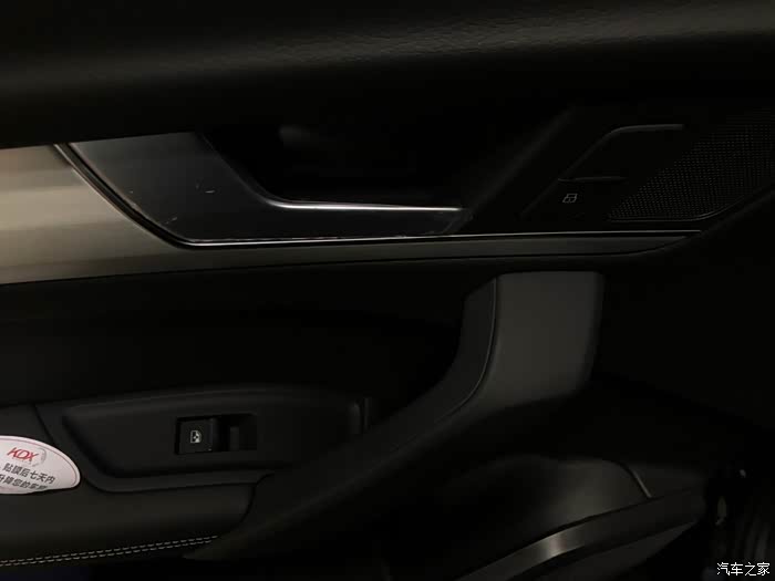

儿童锁开启后,后面门板的玻璃升降和门锁按键会被锁止,背景灯光也会关闭,表示功能失效,家里有小孩的车友,坐后排也不用担心行车时车门和玻璃被打开了,杜绝危险!前排主驾驶控制,想开就开想关就关,非常方便!
解锁正常状态,按键灯光会亮起
红色指示灯亮起,儿童锁开启,指示灯熄灭为关闭,非常方便!再也不用担心家里的熊孩子坐后排调皮捣蛋了!
