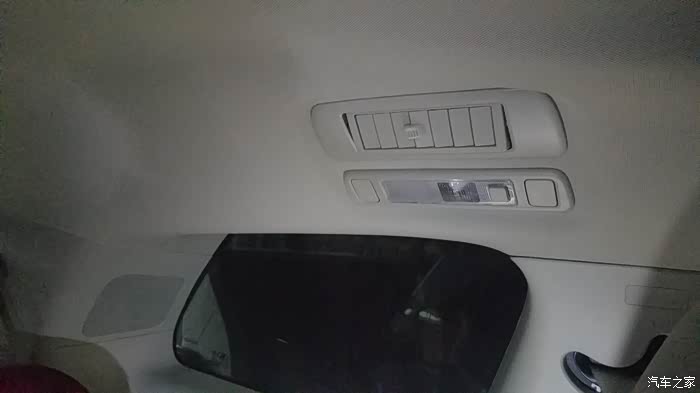

【步骤1】用手撕开红框位置的胶条吗,就能从缝隙中看到中排阅读灯(由于忘记了照相,所以只能借用汽车之家的GL8图片)

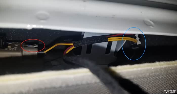

【步骤2-1】由于位置狭窄,所以需要先用小一字螺丝刀伸进去,撬起红圈的扣子,把原厂的供电线拔走,然后接上一分二线束,篮圈为原厂接口

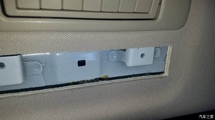

【步骤3-5】切割后,可以看到,其实里面是预留有用来固定阅读灯的螺丝孔,完成这个步骤,加装阅读灯就已经做得差不多了,这里也确实需要狠狠批评别克,成本不高却偏偏在低配和中配的GL8 25S上减配了实用第三排阅读灯~!

【成果】这是加装的阅读灯的效果,再也不用担心第三排黑乎乎了~!
最后来一个二三排阅读灯亮起的效果作为本次教程完美的结束!如果大家有疑问,欢迎大家留言,大家交流交流~!
