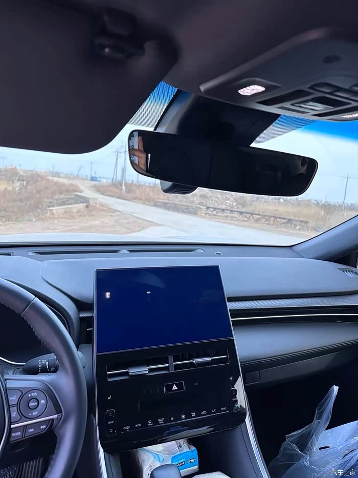

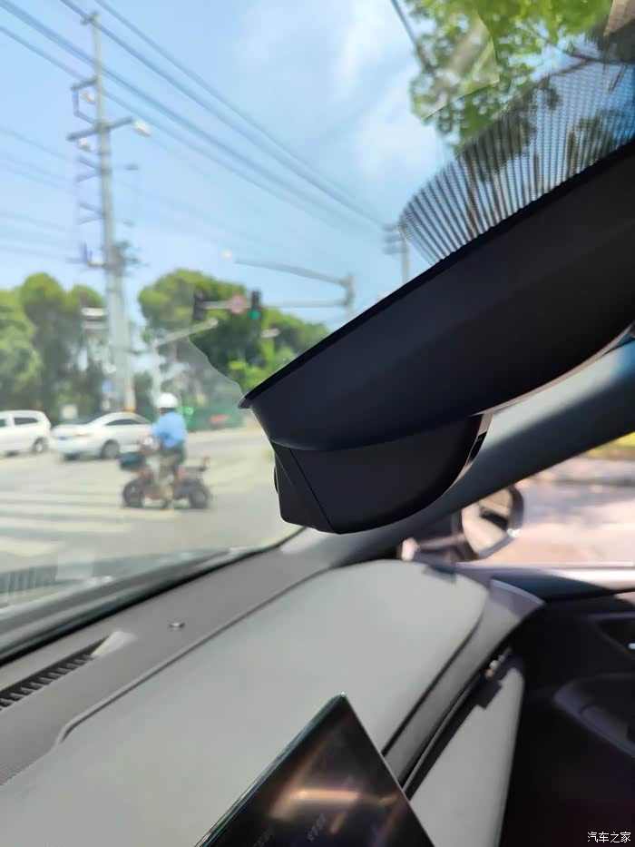

2022款亚洲龙安装行车记录仪,之前4S送的走线的不好用不清晰,自己换了个免走线的,替换前面的感应壳子,一分二插头插上就行了,比较美观也不占地方,自己很好安装。

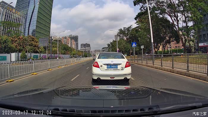

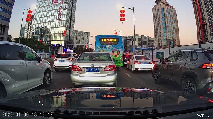

装的型号凯路德C1,这个索尼IMX415传感器镜头的,4K*2160P的够清晰,165度广角,夜视效果也不错,上图分享安装效果~

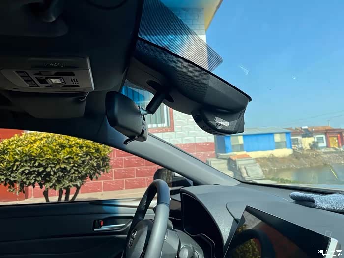

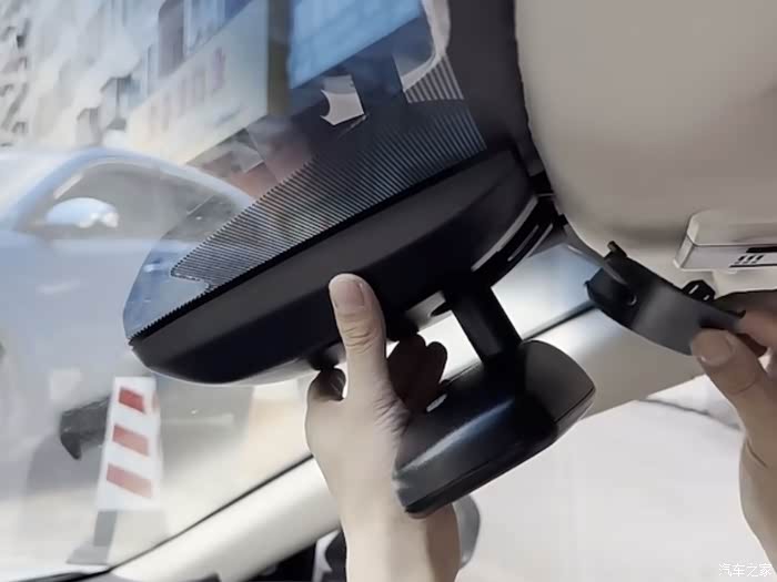

2022款亚洲龙完美安装,自己安装大概不到十分钟搞定,前面壳子替换,安装好和原车安装前一样,不占地方

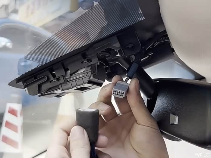

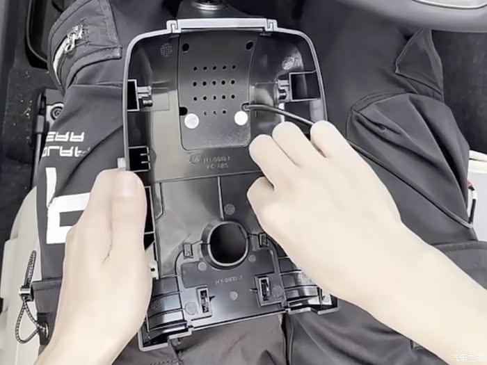

原车安装记录仪前,这个很好操作,技巧是先把最上面的小盖子往下撬一下(用送的撬棍工具),然后大的壳子往下推一下就下来了,亚洲龙安装还比较友好,不费力
一分二插头直接插上,然后线可以拉长隐藏挡风玻璃顶部边缘,不用都挤在壳子里,这样主机就好安装。这个地方取电是启动车录影,熄火锁车断电关机,不会再耗电

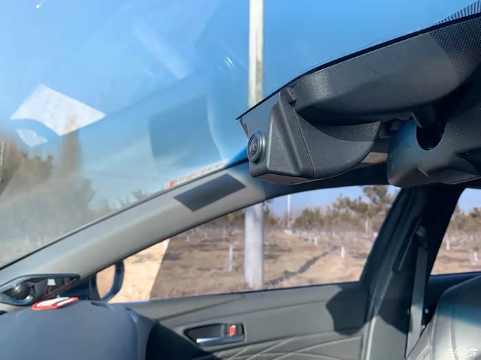

凯路德C1记录仪主机,配套有送一分二插头,原厂的插头即插即用,不需要破线
记录仪主机直接卡上去,往上推卡紧,模具严丝合缝,安装上效果很好,很稳固
安装好不影响后视镜的调节,开车很稳没任何异响,这个配套性很好
花了几分钟完美安装,原车的摄像头不影响,这个没有屏幕,在手机APP上看视频,记录仪自带WiFi模块,不用流量。安卓苹果手机都可以连上看,APP是永久免费的没有广告

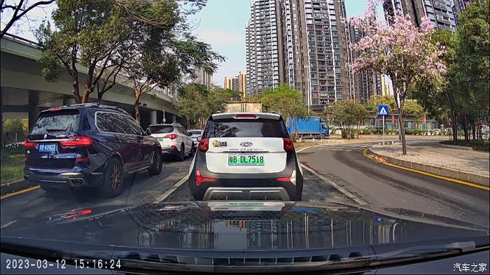

凯路德C1记录仪录影截图,推荐4K分辨率的一步到位,图片有压缩,源码清晰度很好
