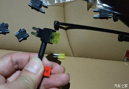

还要去汽车维修店里买普通规格10A保险丝、20A保险丝各一颗。

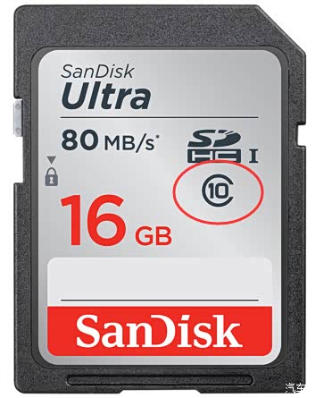

一张C10的高速SD卡,高速SD卡、高速SD卡,不是小的TF卡。

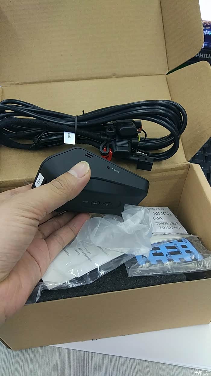

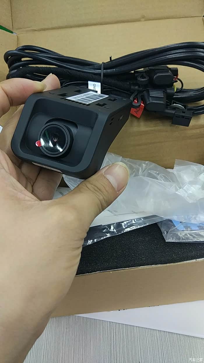

这个就是原厂的行车记录仪,隐藏式,1080P30FPS.效果一般
保险丝
卡要C10的SD卡(什么年代了,还用SD卡)

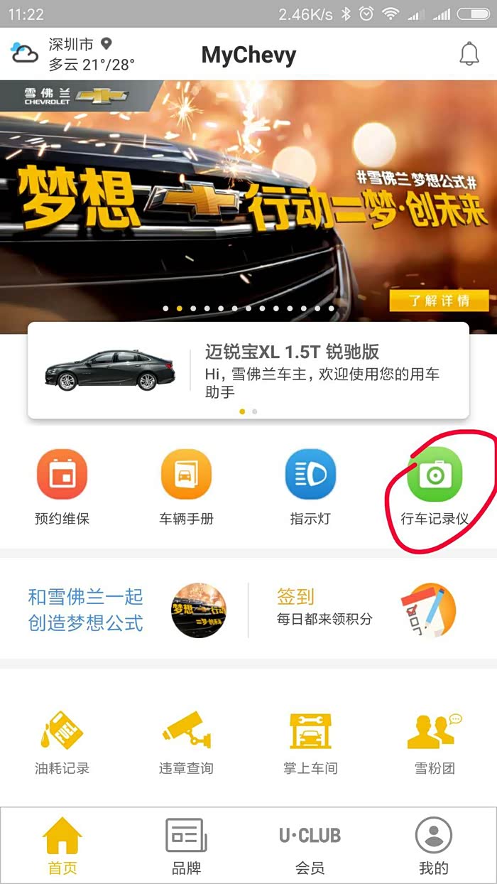

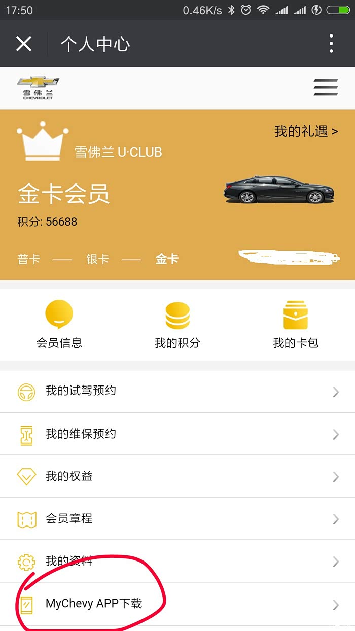

APP安装:
1,微信公众号关注“雪佛兰官方服务号”
1,微信公众号关注“雪佛兰官方服务号”
2,点击坐下”U CLUB”,再点击“MyChevy APP下载”下载APP安装。
3,安装后打开APP,行车记录仪就在这个为位置连接

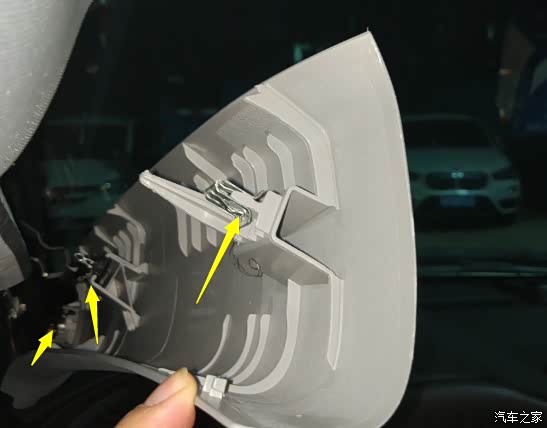

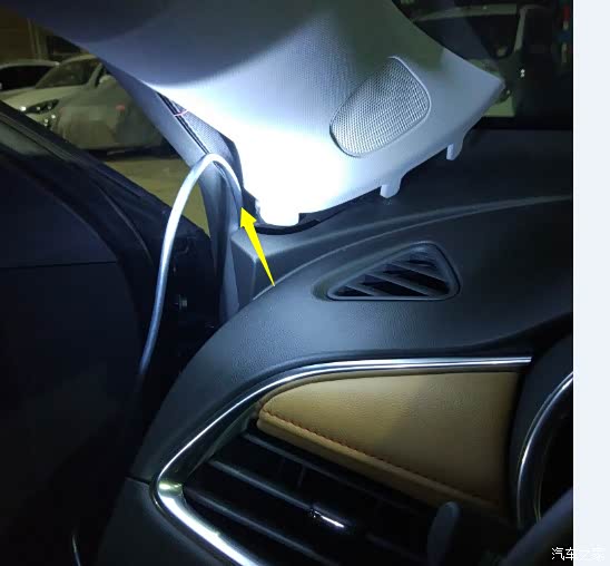

1,拆掉左侧A柱的盖子,A柱盖子有两个扣位,见下图,掰下来需要点力气。第二个扣有个夹子连接,底下还有个高音喇叭,注意不要扯断线了。
2,取下第2个扣得黑色扣子,那里有个卡扣,抠一下就可以取出来了。

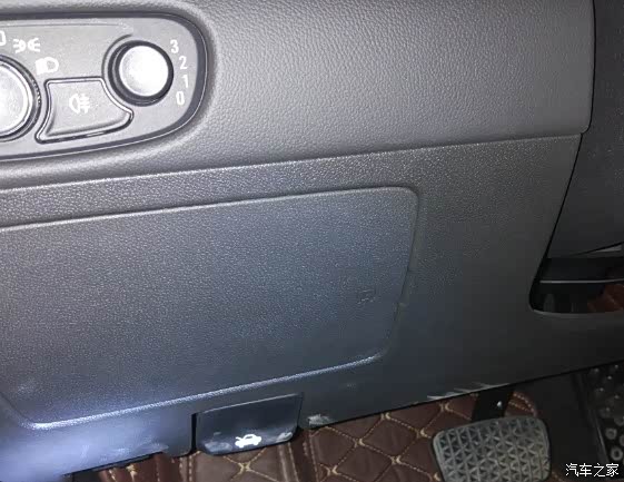

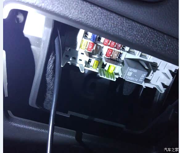

3,打开大灯旋钮下方的保险丝盒盖子。
4,线从这里穿上去。
5,从这里穿出来。然后一路往上走,再把先买到顶棚的缝隙里面直到行车记录仪的位置。

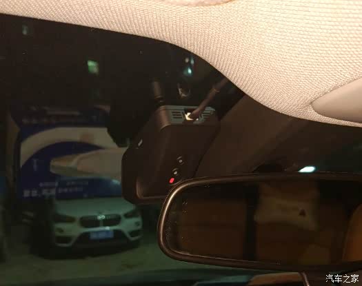

6,行车记录仪我装在这个位置的。

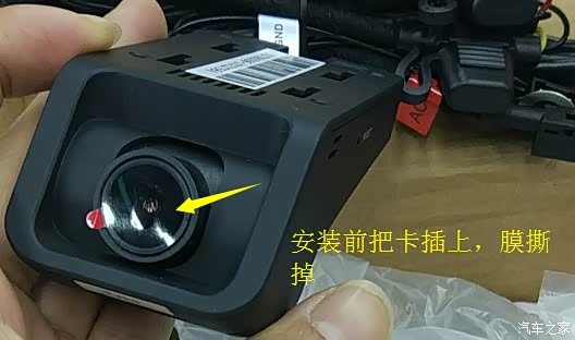

安装前把卡插上,镜头前面的膜撕掉。

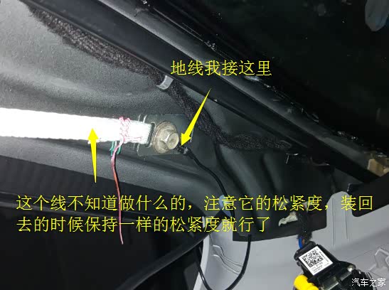

7,地线我是连接在A柱里面这个螺帽这里,这个有一个线不知道是干嘛用的,安装回去的时候保持一样的松紧度。如果是其他型号的行车记录仪,也可以在这里接地。

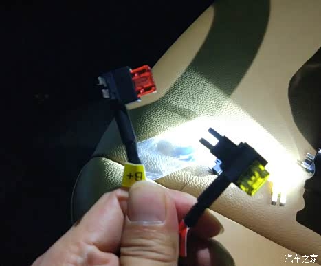

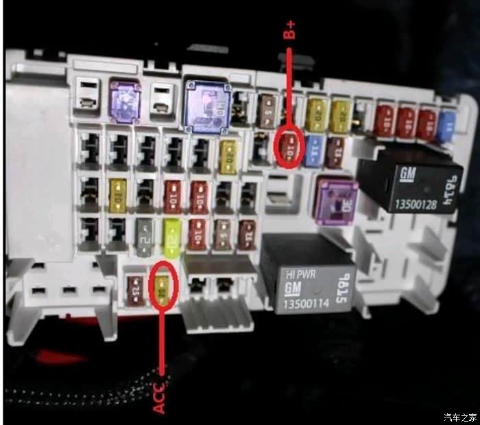

8,ACC这一头接线如下图,注意是插买回来的20A普通规格保险丝。
9,B+接的是10A的保险丝。如下图

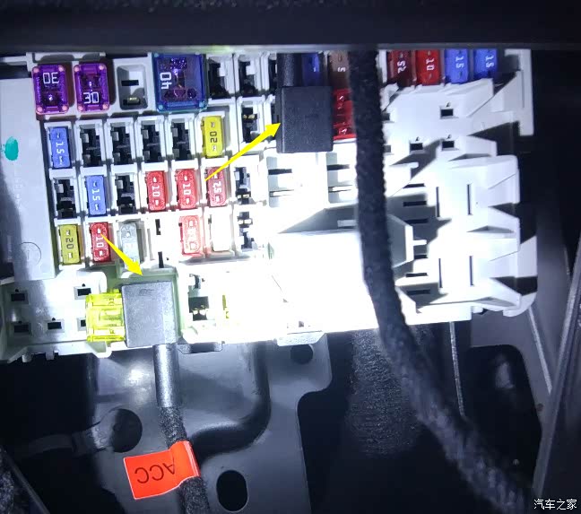

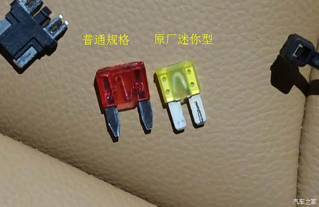

10,取出原车ACC位置上的保险丝,取出下图两个位置的原厂迷你型保险丝(我的瑞驰版B+那里是没有保险丝的)。如果是其他型号的行车记录仪也可以在ACC这个保险丝这里取电。注意ACC是12V电,如果记录仪用5V的千万不要直接接这里。
11,再把刚才装好的ACC的插头和B+的插头插回这两个位置。

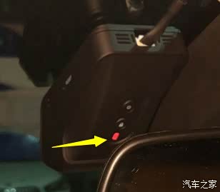

12,至此,电路基本安装完成,启动车子,这时行车记录仪就会工作。红灯会亮。

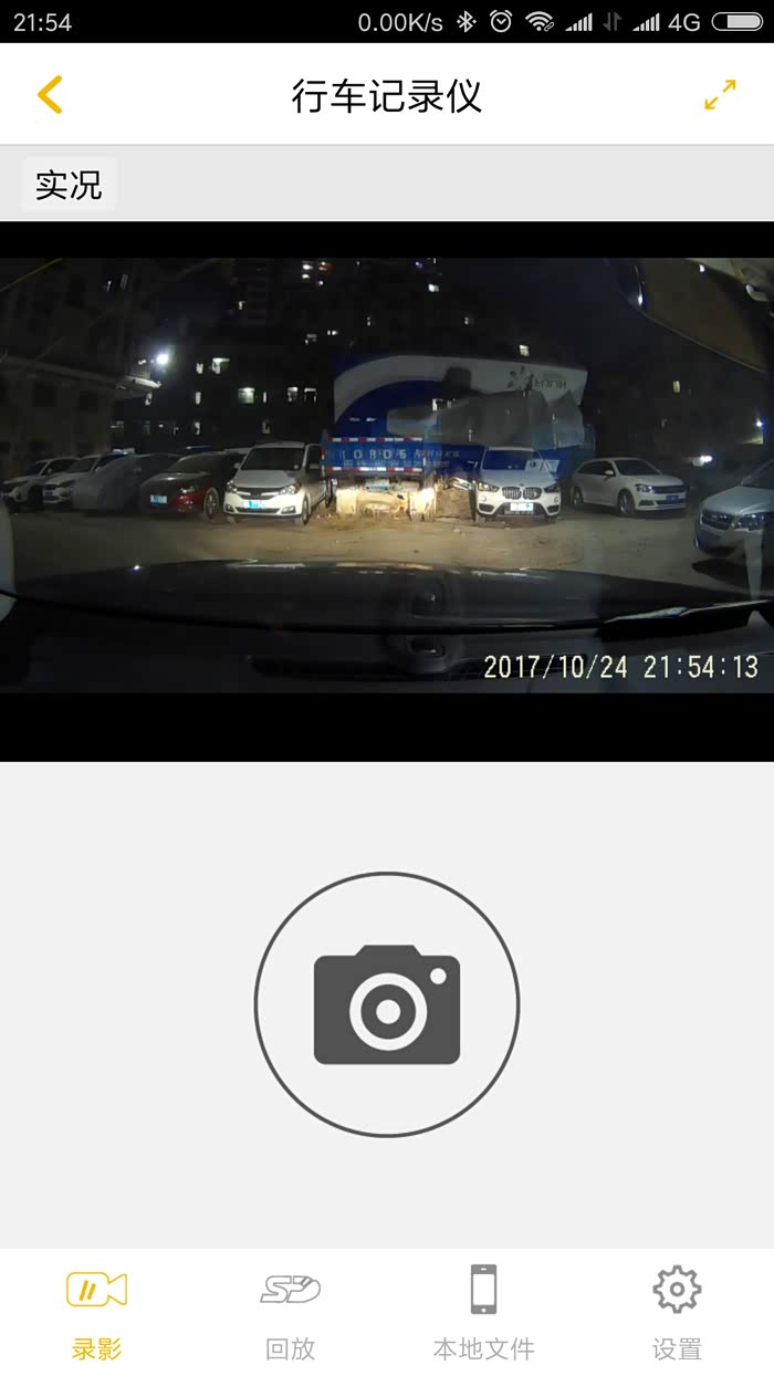

13,手机上WiFi找到CAR-DVR-XXXX(不同的WiFi编号用XXXX表示)。然后连接上。密码是12345678
然后打开APP,点击行车记录仪。连接好后出现以下画面。表示连接已OK。对了记得装上SD卡哦。必须是高速卡,不然会报错。
