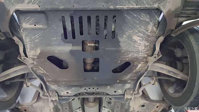

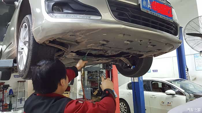

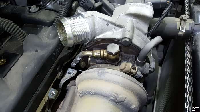

小四用了快5年了,跑了7W多公里,大概6W开始烧机油了,越烧越厉害,前些日子到4儿子仔细检查了下,发现漏油得厉害(估计已经漏了很久了),本来就烧机油了,结果还漏油,简直雪上加霜,4儿子说烧机油要换气门油封,要开缸,当时就否了。而漏油要换回油管,机油格座密封圈,气门室盖垫密封圈,加工时换下来1600,没马上答应,说回去考虑考虑(其实是不信任),之后找了2家本地专修店检查,说法和4儿子基本相同,但是价格自然便宜多,只有一家专修店店里有货,可以马上修理,不犹豫今天就要把漏油解决,否则心里不踏实。专修店建议只换回油管和机油格座密封圈,因为气门室盖子那里的渗油影响不大, 我觉得有道理又省钱,马上就同意了,价格谈完就开干。确实换根管子换个密封圈很麻烦,早上9点多弄到下午2点多,有点花时间。

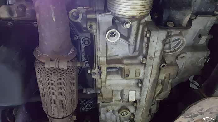

就是这根回油管漏得厉害,据师傅说是这款发动机通病,他们已经修了很多了
漏掉了不知道我多少L机油,护板都湿透了
都是机油的痕迹,呈水滴状了

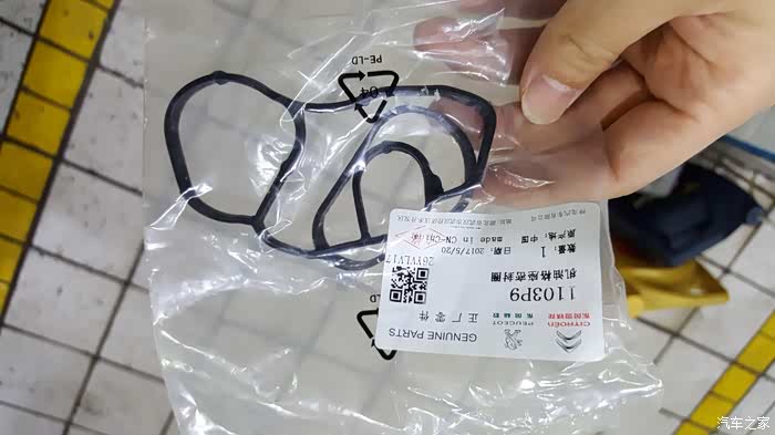

修车店拿的密封圈,说是原厂件,真假也不知,但看不出来区别

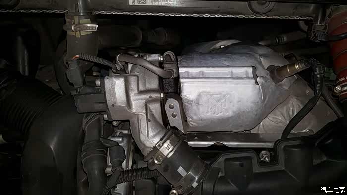

修车店说是改进型回油管,接头处一体的,以后绝对不会漏
由于换管子要把防冻液放光,所以没办法要重新添加防冻液,用的好像不是原厂的,不过效果应该一样的
最后换完后师傅做了下清理,把油迹洗去

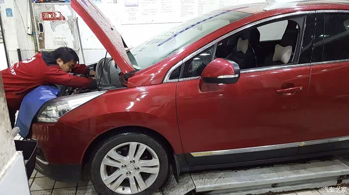

中途来保养的3008,同款发动机,同样的配方同样的味道,一样的烧机油,聊天得知他还未开缸换过气门油封,不过也没有用,现在还是烧机油,而且他还是用的40的机油,但他觉得40的机油顿挫感有点大,我想可能是粘稠了的原因
