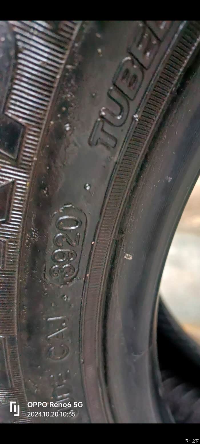

更换两条前轮胎。原车两条轮胎是20年第39周的,磨损严重不说吃胎也厉害的很。果断换掉。两条360元加四轮定位

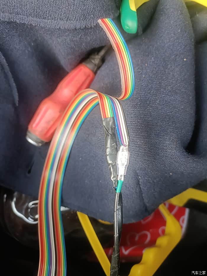

接线的话我是从保险盒取的电,因为用的是排线,所以负极直接连在了驾驶位下方的螺丝上。自复位开关是串联在电源和马达之间的,自复位开关的灯我是用示廓灯保险取的电,这样在开启灯光时才会亮灯,随车一起开启
这里是正极与马达的绿线相接
负极与蓝色相接
