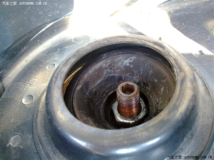

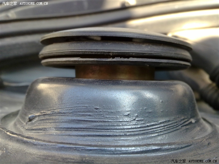

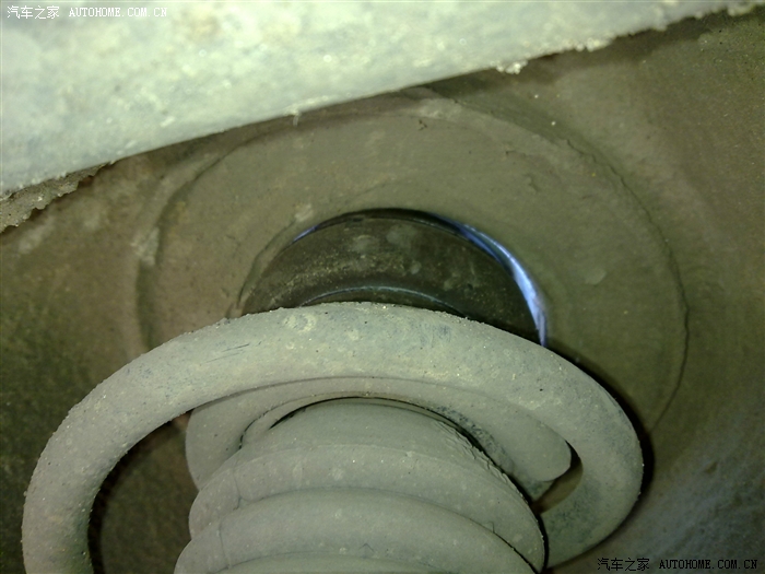

看更换之前的顶胶间隙已经很大了,一个钥匙差不多能伸进去了。

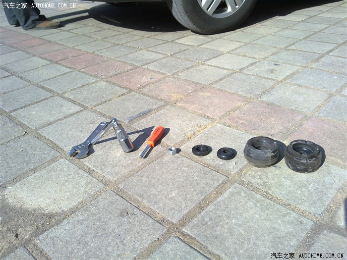

先晾一下所用的工具

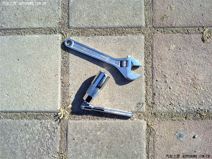

扳手旁边的就是专用工具,因为顶胶的螺母是自锁的,工具外面是个套筒,中间是7mm的内六方,如果有合适的套筒加上内六方扳手也可以。

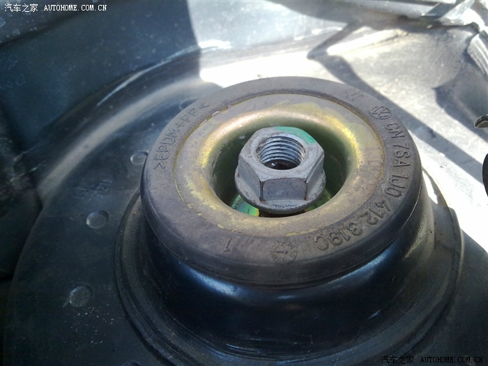

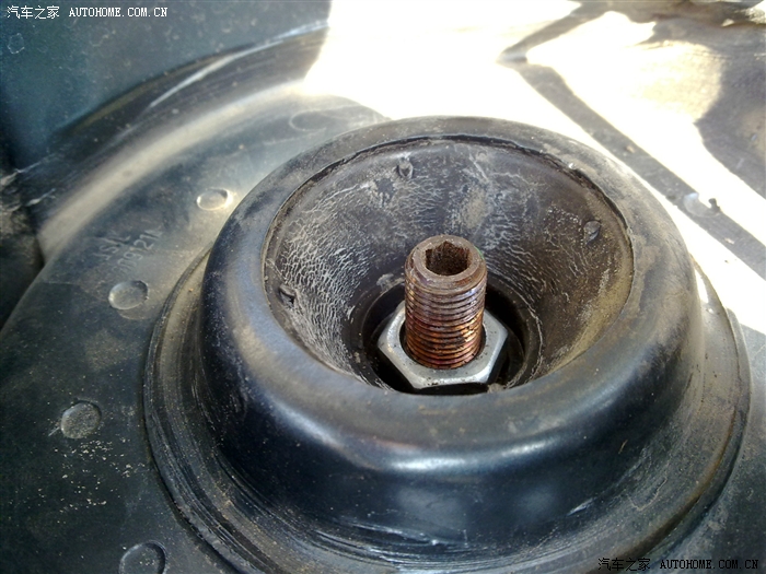

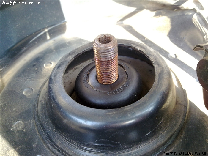

先把顶胶顶端的顶盖拿掉

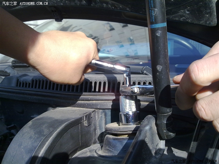

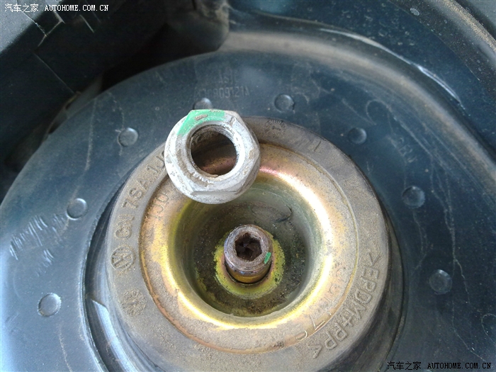

用专用工具和扳手松开第一个螺母(用力不是很大就能松开),先换的左侧的。

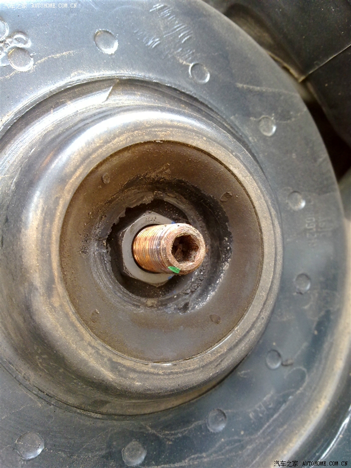

这是松开之后的样子,与螺母合个影

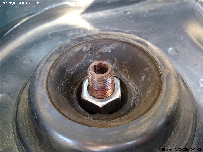

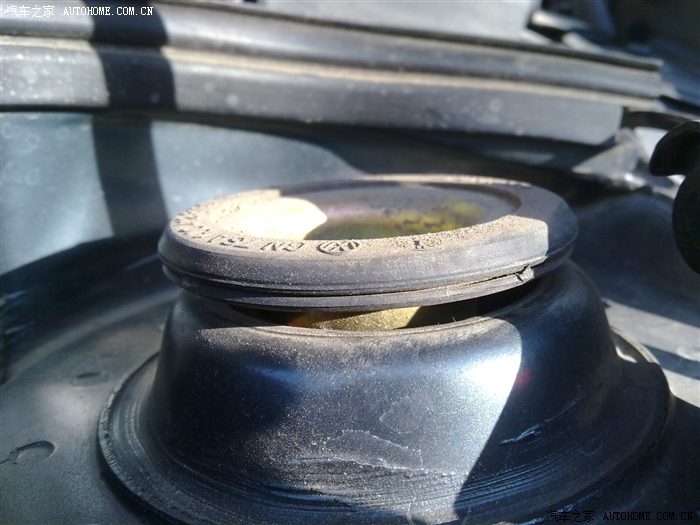

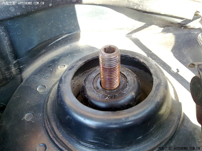

把保护盖轻松取下来,是这样子的,漏出下面的顶胶来了,同时漏出下面的一个螺母,看有些橡胶碎屑,吹掉这些黑色碎屑

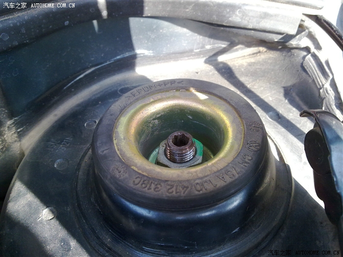

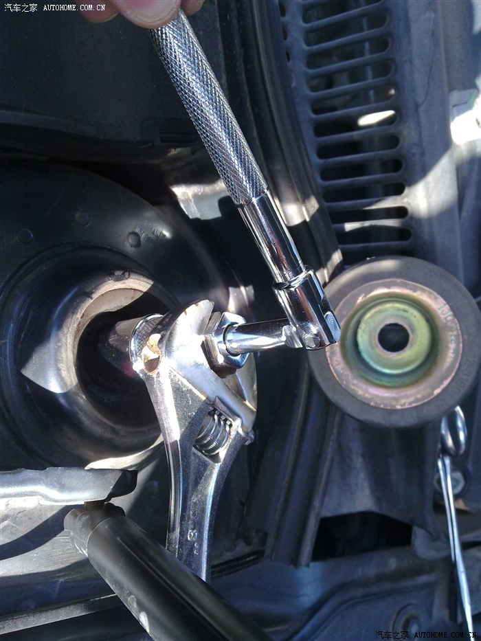

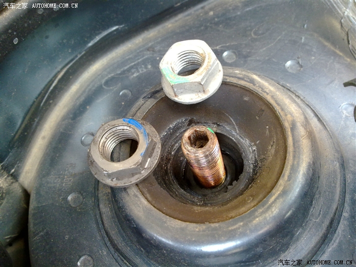

还是用专用工具松开下面第二个螺母,这个螺母比较紧60Nm,松的时候先用猛劲,松了就很好下来,比第一个螺母容易

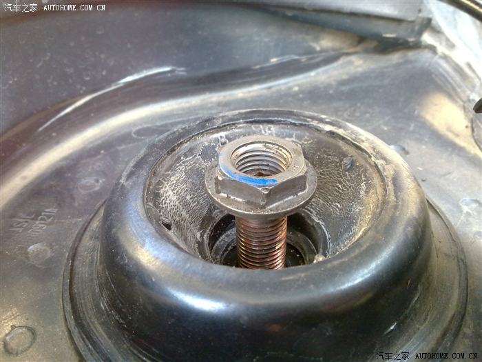

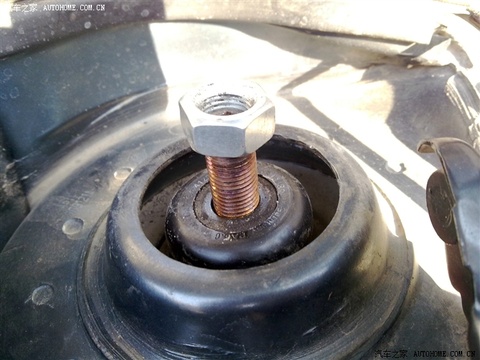

两个螺母一块合影,这两个螺母下端都是大一圈的,所以才用到前面提到的替代M14*1.5螺母。

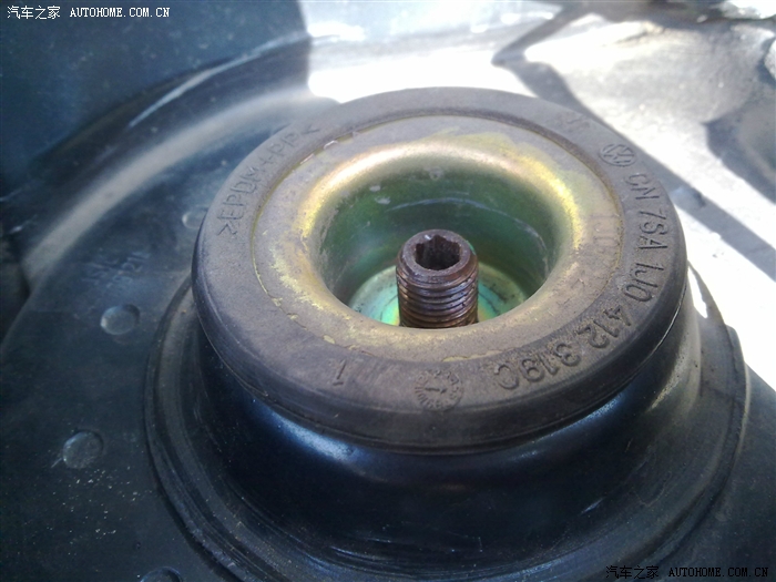

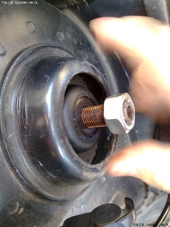

然后拧上替代螺母(M14*1.5),不用拧的太紧,如果没有替代螺母的话,顶胶是取不下来的。

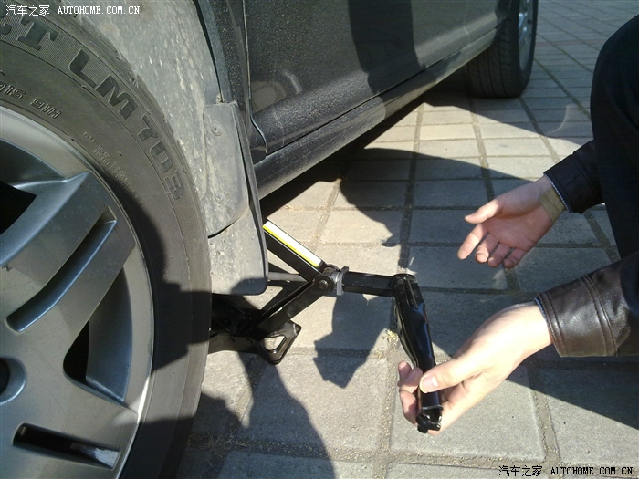

下面就用千斤顶顶起车轮,车轮与地面间要留出5cm左右的空间,不然不好取顶胶

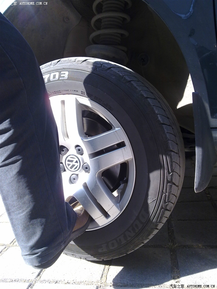

然后脚踩着轮胎,从底下弹簧上端取下顶胶。踩轮胎前一定要固定好其他三个车轮,避免脚踩时车移位了,造成危险。

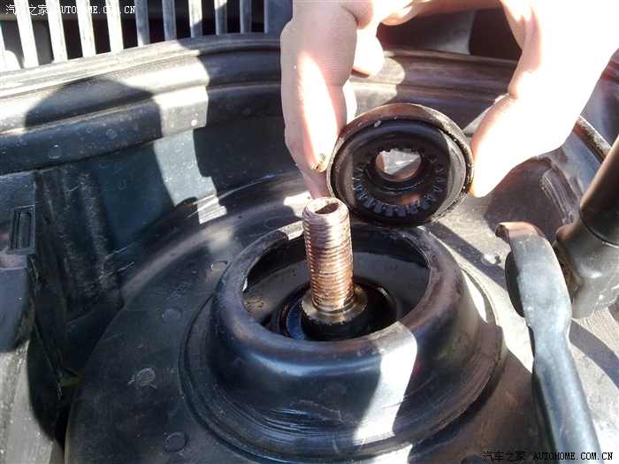

取下替代螺母,下面就是平面轴承,然后取下来,放上新的轴承。旧轴承用手晃了晃,有很明显的响声,不知道是坏了还是缺油了,原车轴承是进口的。
再用替代螺母压住平面轴承,升起车身

取下替代螺母,安装上第二颗螺母
同样要用力拧,没有扭力扳手,只能是尽量紧,直到无法用手紧为止。维修手册上说每次都要更换螺母的,买配件的人说不用,也就还是用以前的吧,应该没问题的,过几天再检查下。盖上保护盖

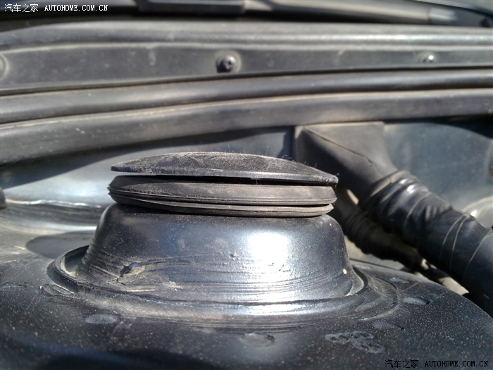

安装上最外面保护盖
看,间隙没有了吧,效果不错。同样的方法更换右侧的。有了左侧的经验,右侧的快多了,不用二十分钟就完事了。很有成就感呀。

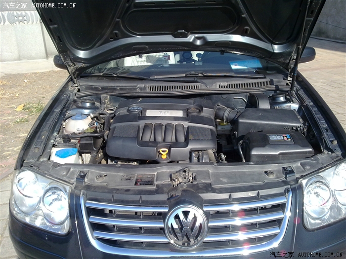

最后来张发动机仓照片
全部施工完毕。换完后过减速带或砍 的时候舒服多了,不再那么明显的咯噔了。不过低速咚咚响还是没有解决,还得去修车厂检查呀。
