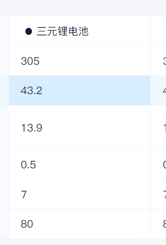

43.2度的电池 0到100为什么冲了48度电?18年顶配元EV360,七年了

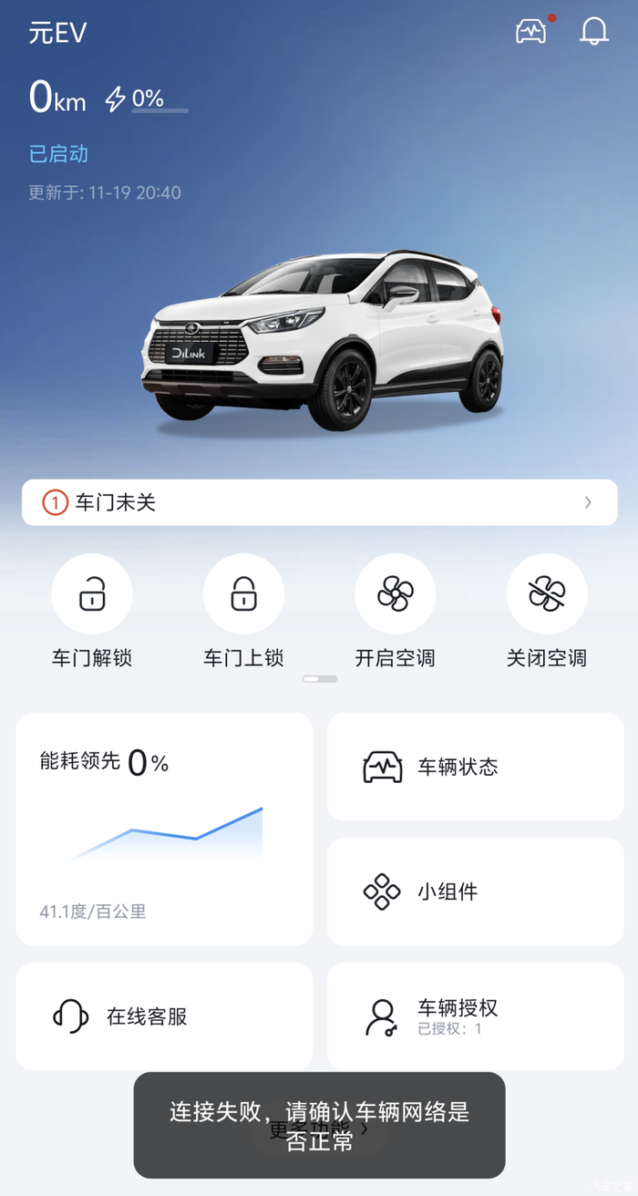

25年11月19 20:39分在车位上把电耗光

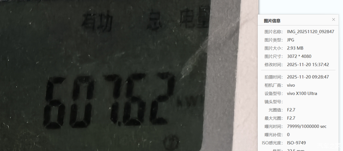

251119 2102电度559.61度
地下室没信号,,看来以前的设计老款难道是用2G ?
睡醒觉再看电表,607.62度 - 559.61 =48.01度
电池包是43.2度,怎么冲了48度电呢??有没有车友了解情况
