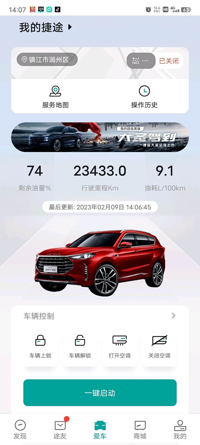

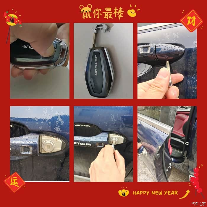

首先先能进入车内是关键!方便取备用钥匙的优先去取一下,没有带备用钥匙的,我们可以用手机打开捷途app,控制车辆把车子解锁,就能进去车里。

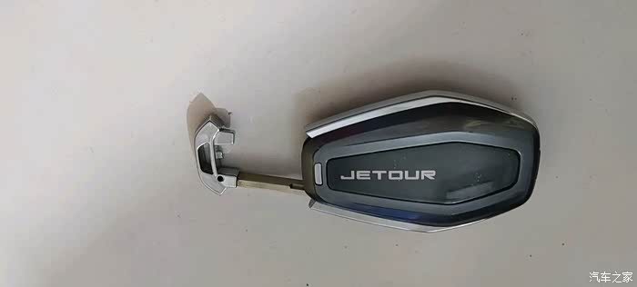

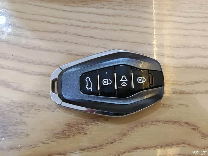

那在没有信号的地方,又或者手机没带的时候,我们就得拿出来车钥匙,按下这个小按钮,拔出里面的机械钥匙,然后找到主驾驶门把手下方的这个小孔,把机械钥匙插进去挑开这个门把手上的小盖子,就能看到门把手的机械锁眼了。再用机械钥匙插进去向右旋转,车门就被解锁了。

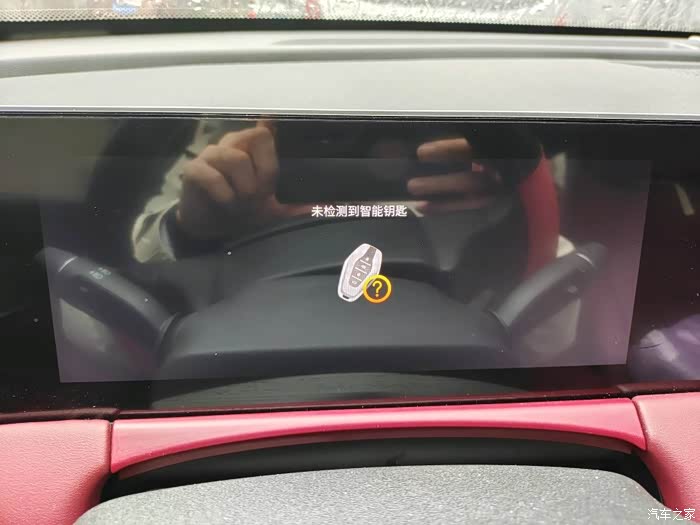

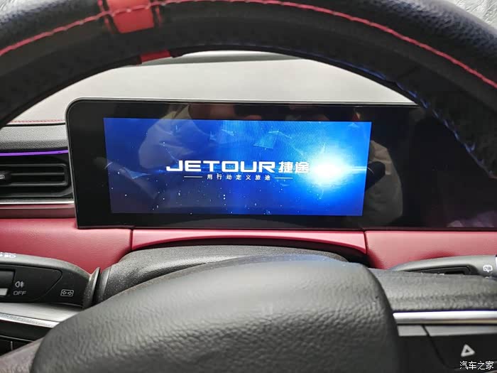

进入车内,由于钥匙没电了,我们启动车辆的时候,仪表盘会显示未检测到智能钥匙!怎么办?

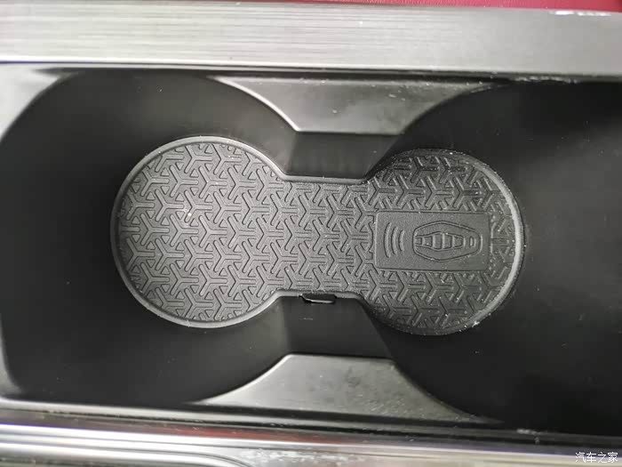

别慌,在我们扶手箱的水杯位置,往里看,有一个钥匙的图标

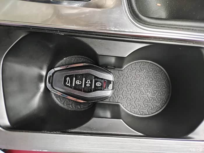

,我们只要把车钥匙放在这个图标的地方,
车子就能检测到智能钥匙的存在,从而可以正常的启动车辆了。

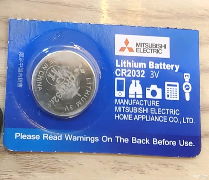

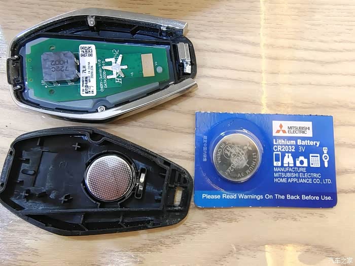

车子启动了,尽快找个商店,去购买智能钥匙的电池。型号是CR2032-3V,一般商场都有的卖。

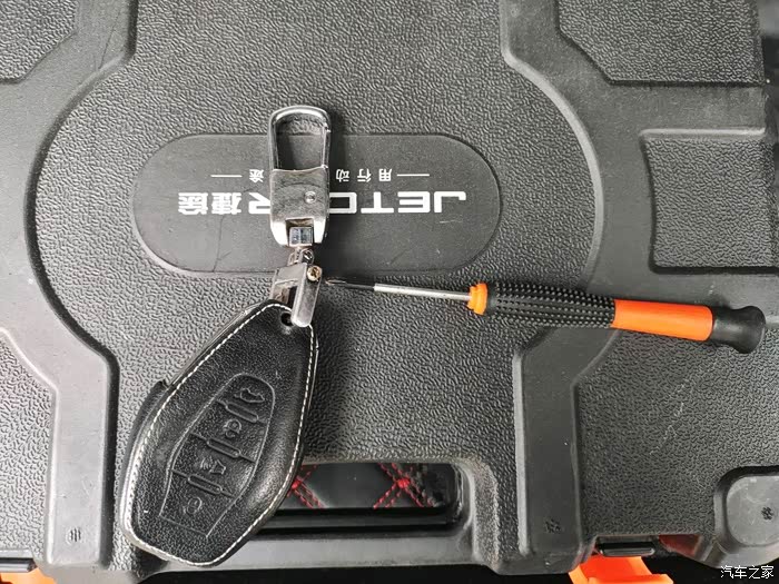

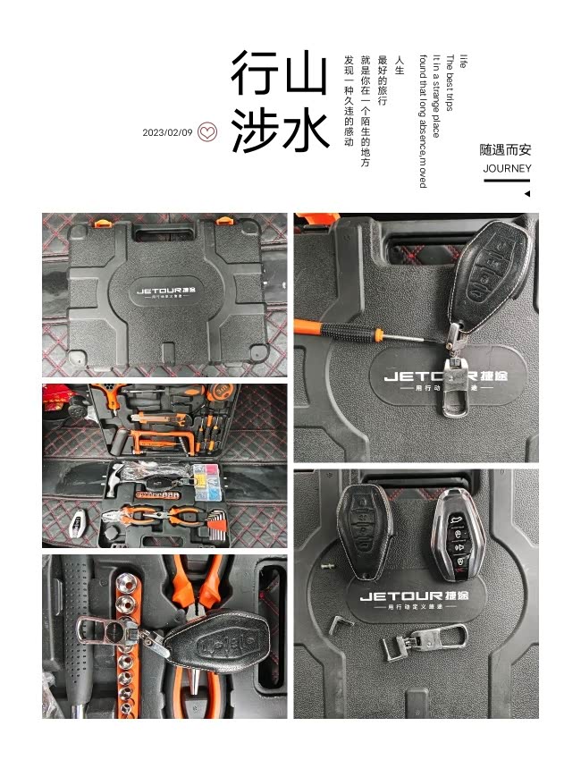

买好了电池,我来教大家如何去更换。以前买的钥匙套是为了保护钥匙减少刮擦,这把要换电池犯难了,钥匙扣上这么小的螺丝怎么拆。
还好我有捷途多功能工具箱!里面大大小小的工具一应俱全!找了一把小小的螺丝刀就把钥匙扣拆下来了!

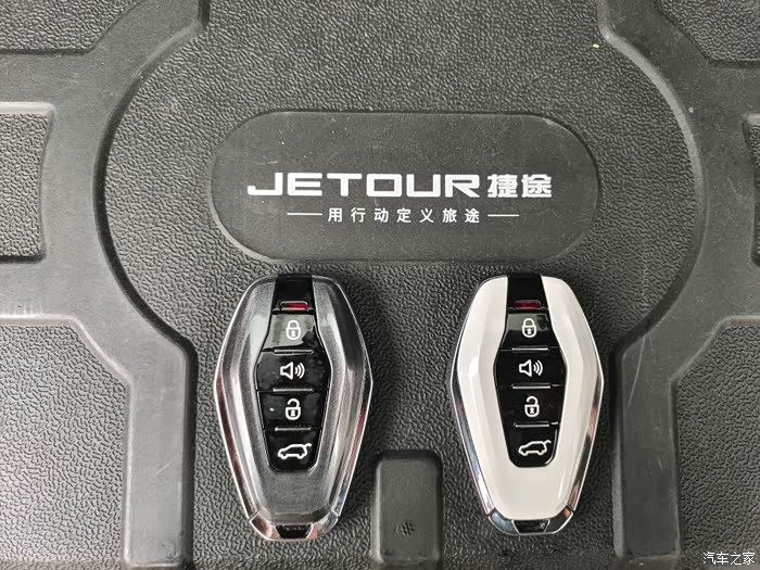

不得不说,我们捷途的车钥匙,造型设计的非常漂亮!一主一备,一黑一白,稳重和时尚的搭配,
就跟我们的整体汽车的构造一样,成熟稳重的外观,加上时尚靓丽的内饰风格。也正是我们捷途汽车备受欢迎的地方之一!

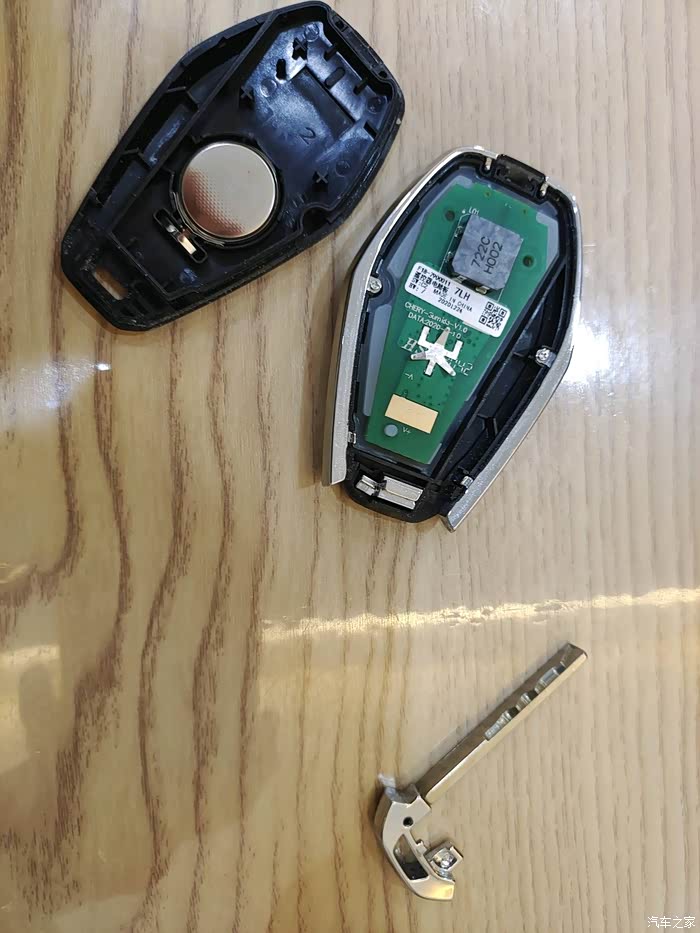

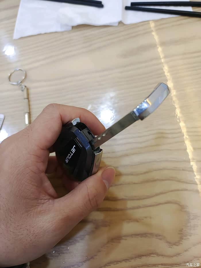

跑题了,接着说换电池,还是一样,扒出来机械钥匙,
然后插入钥匙尾部的这个小孔中
,扭动一下,就能打开钥匙的盖板。
我们只需要把原来的电池拆了换上新买的电池就行了。
最后把盖板盖好按紧,钥匙就恢复了原有的功能了!
是不是很简单。换好电池就去试试吧,嗯,使用一切正常!
