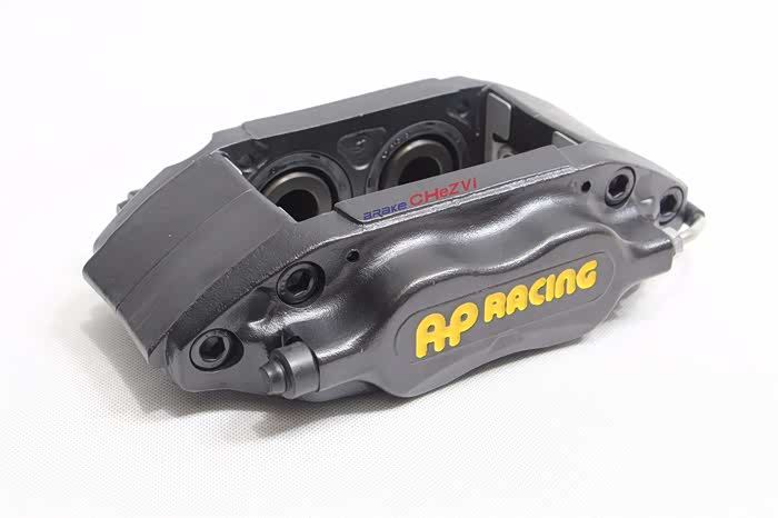

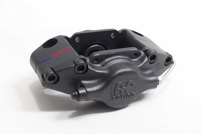

CP5317
CP5317
两活塞卡钳
结构:两片式铝合金铸造
适用于332mm*26mm刹车碟
活塞面积:26.8cm2
净重量:1.5kg
刹车片面积:33.7cm2
颜色:红色,黑色
适用范围:后轮,17寸轮毂,搭配前大四卡钳使用。如前CP5200, CP9200等。
结构:两片式铝合金铸造
适用于332mm*26mm刹车碟
活塞面积:26.8cm2
净重量:1.5kg
刹车片面积:33.7cm2
颜色:红色,黑色

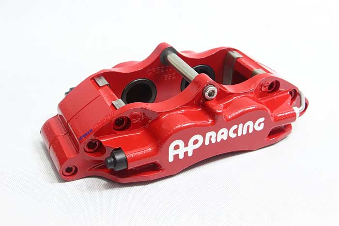

CP5200
CP5200
大四活塞卡钳
结构:两片式铝合金铸造
适用于330mm*28mm刹车碟
活塞面积:49.56cm2
净重量:2.4kg
刹车片面积:57.4cm2
颜色:红色,黑色
适用范围:前轮,17寸轮毂中小型车辆如:思域,高尔夫,福克斯等
备注:CP5200是少有的带有回位弹簧的街道卡钳,现已停产
结构:两片式铝合金铸造
适用于330mm*28mm刹车碟
活塞面积:49.56cm2
净重量:2.4kg
刹车片面积:57.4cm2
颜色:红色,黑色

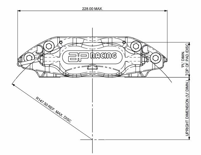

CP9200
CP9200
大四活塞卡钳
结构:两片式铝合金锻造
适用于330mm*28mm刹车碟
活塞面积:49.56cm2
净重量:2.43kg
刹车片面积:57.4cm2
颜色:红色,黑色
备注:CP9200是CP5200的锻造升级版
结构:两片式铝合金锻造
适用于330mm*28mm刹车碟
活塞面积:49.56cm2
净重量:2.43kg
刹车片面积:57.4cm2
颜色:红色,黑色

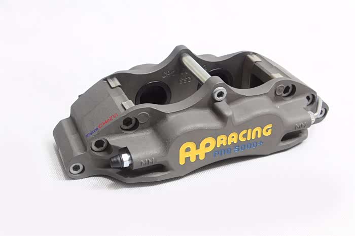

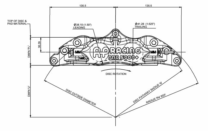

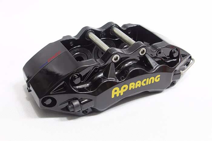

AP Racing 5000+系列
AP Racing CP5040
AP Racing CP5040
四活塞卡钳
结构:两片式铝合金锻造
适用于330mm*26mm刹车碟
活塞面积:38.1x2/44.5x2cm2
净重量:2.4kg
刹车片面积:57.4cm2
颜色:灰色
适用范围:前轮,17寸轮毂,如飞度、尚酷等车型。
结构:两片式铝合金锻造
适用于330mm*26mm刹车碟
净重量:2.4kg
刹车片面积:57.4cm2
颜色:灰色

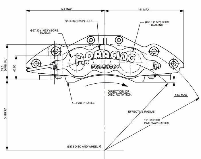

AP Racing CP5060
AP Racing CP5060
六活塞卡钳
结构:两片式铝合金锻造
适用于355或378mmx36mm刹车碟
活塞面积:27.0x2/31.8x2/38.1x2cm2
净重量:2.9kg
刹车片面积:76.3cm2
颜色:灰色
适用范围:前轮,18寸轮毂,如思域、S5等车型。
结构:两片式铝合金锻造
净重量:2.9kg
刹车片面积:76.3cm2
颜色:灰色

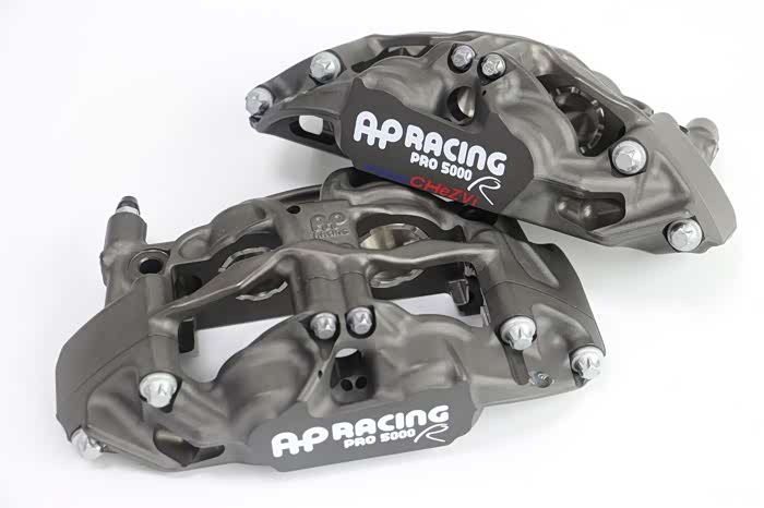

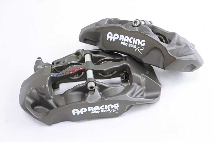

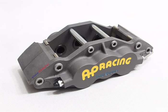

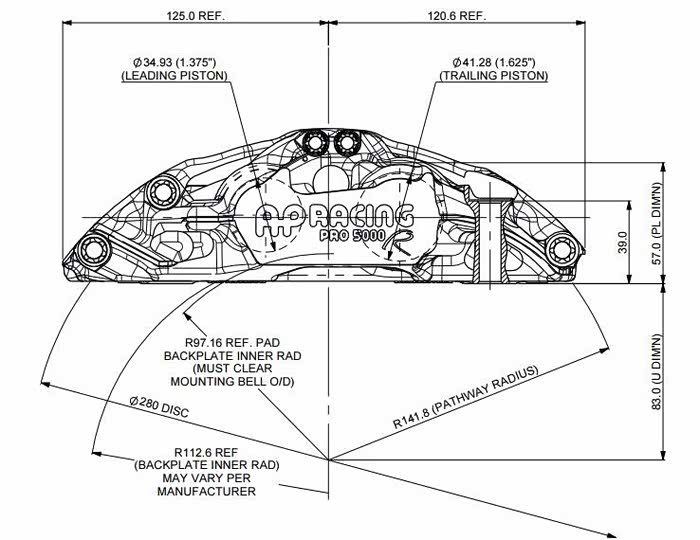

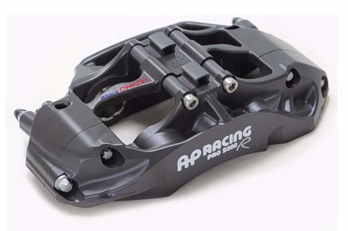

AP PRO 5000R系列
AP Racing CP9444
AP Racing CP9444
四活塞卡钳
结构:两片式铝合金锻造
适用于286mmx25.4mm刹车碟
活塞面积:34.9x2/41.3x2cm2
净重量:1.86kg
刹车片面积:48.3cm2
颜色:灰色
适用范围:前轮,15寸轮毂,如飞度、雨燕等车型。
结构:两片式铝合金锻造
适用于286mmx25.4mm刹车碟
净重量:1.86kg
刹车片面积:48.3cm2
颜色:灰色

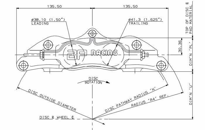

AP Racing CP9440
AP Racing CP9440
四活塞卡钳
结构:两片式铝合金锻造
适用于330mmx28mm刹车碟
活塞面积:36.0x2/41.3x2cm2
净重量:2.16kg
刹车片面积:57.4cm2
颜色:灰色
适用范围:前轮,17寸轮毂,如GT86、宝马1系等车型。
结构:两片式铝合金锻造
适用于330mmx28mm刹车碟
净重量:2.16kg
刹车片面积:57.4cm2
颜色:灰色

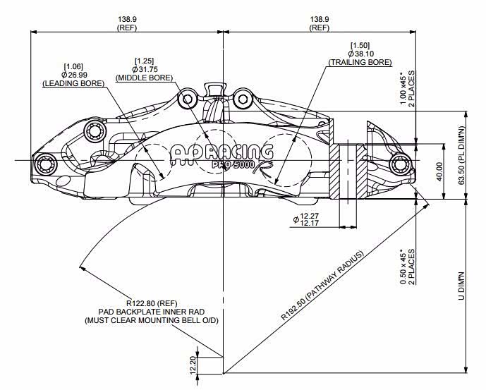

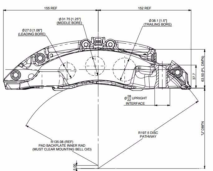

AP Racing CP9660
AP Racing CP9660
六活塞卡钳
结构:两片式铝合金锻造
适用于355--380mmx32--36mm刹车碟
净重量:2.78kg
刹车片面积:77.4cm2
颜色:灰色
适用范围:前轮,18寸轮毂,如奥迪S3、宝马5系等车型。
结构:两片式铝合金锻造
净重量:2.78kg
刹车片面积:77.4cm2
颜色:灰色
AP Racing CP9665
AP Racing CP9665
六活塞卡钳
结构:两片式铝合金锻造
适用于362--390mmx32--36mm刹车碟
净重量:3.1kg
刹车片面积:81.62cm2
颜色:灰色
适用范围:前轮,18寸轮毂,如奔驰E系、宝马4系等车型。

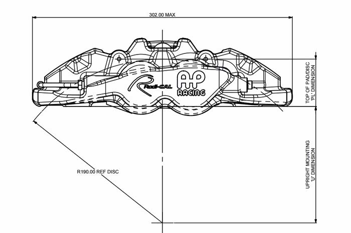

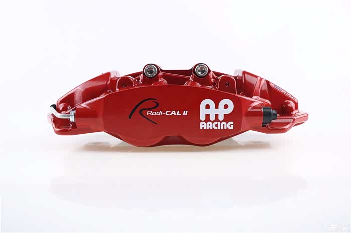

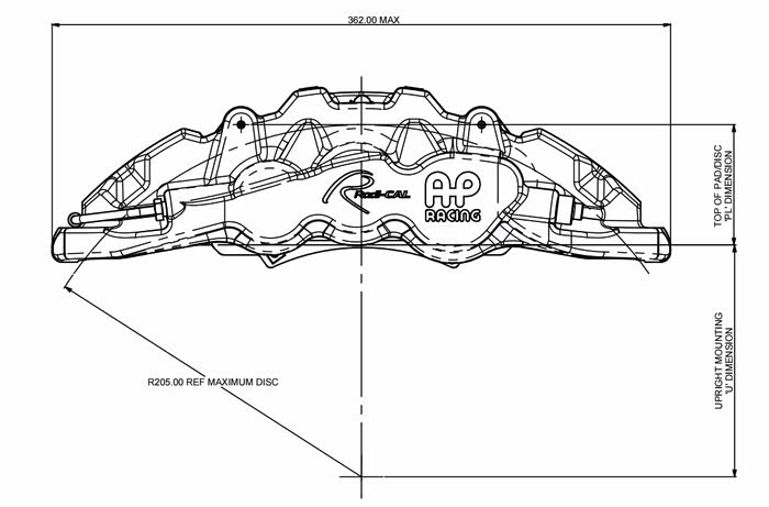

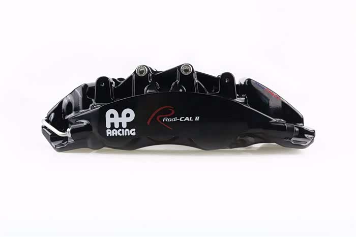

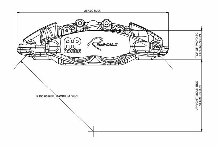

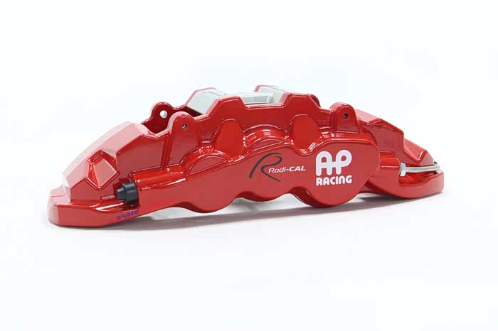

AP Racing Radi-CAL第二代卡钳95系列
结构:两片式铝合金锻造
净重量:3.1kg
刹车片面积:81.62cm2
颜色:灰色

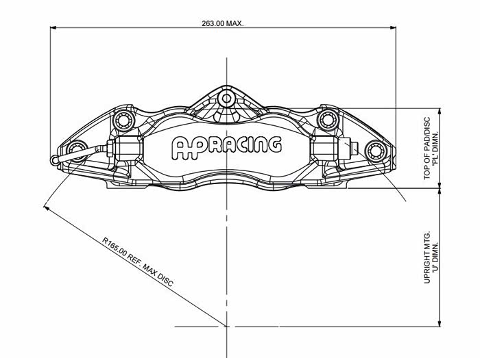

AP Racing CP9540
AP Racing CP9540
四活塞卡钳
结构:两片式铝合金锻造
适用于356--380mmx28--32mm刹车碟
活塞尺寸:38.1x2/41.3x2
净重量:3.25kg
颜色:黑色、红色、银色
结构:两片式铝合金锻造
活塞尺寸:38.1x2/41.3x2
净重量:3.25kg
颜色:黑色、红色、银色

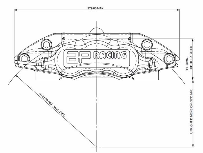

AP Racing CP9560
AP Racing CP9560
六活塞卡钳
结构:两片式铝合金锻造
适用于356--390mmx34--36mm刹车碟
活塞尺寸:31.8x2/36.0x2/41.3x2
净重量:4.5kg
颜色:黑色、红色、银色
结构:两片式铝合金锻造
净重量:4.5kg
颜色:黑色、红色、银色
