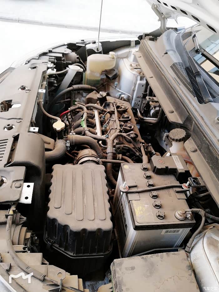

        打开机盖,先要把这个盖子卸去
自己动手
       发动机盖子卸掉了,有几个卡子不好弄,建议自己动手的话带上手套。
发动机保护罩
       看看我的随车工具
专业不
          卸下盖子后,需要把电瓶的正,负,两极分别先拿下,注意千万不能碰在一起。
发动机
        正负极都拿下来了,下一步就是等个7.8分钟,在按上去就好了,听售后说这是仪表的电脑主板死机了,听起来不是好现象
拆电瓶

      换完空滤时间也差不多了,把电瓶两极也按好。
三菱吗
黑屏解决了
      黑屏的问题解决了,一切恢复正常。
恢复正常了
