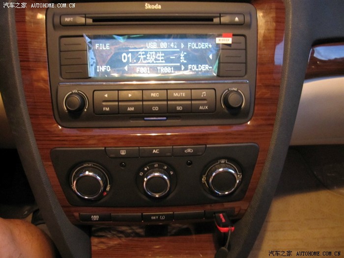

        前几天论坛上看到很多TX找ki神淘到了逸俊的USB接口。于是自己也整了根。外加整了根5053线。准备自己开些隐藏功能。
        今天下班回家,两样东西都快递都刚到。兴奋之余,晚饭都没吃,直接先自己整。
        过程不罗嗦了,论坛一搜一大把。讲讲自己的感觉吧。

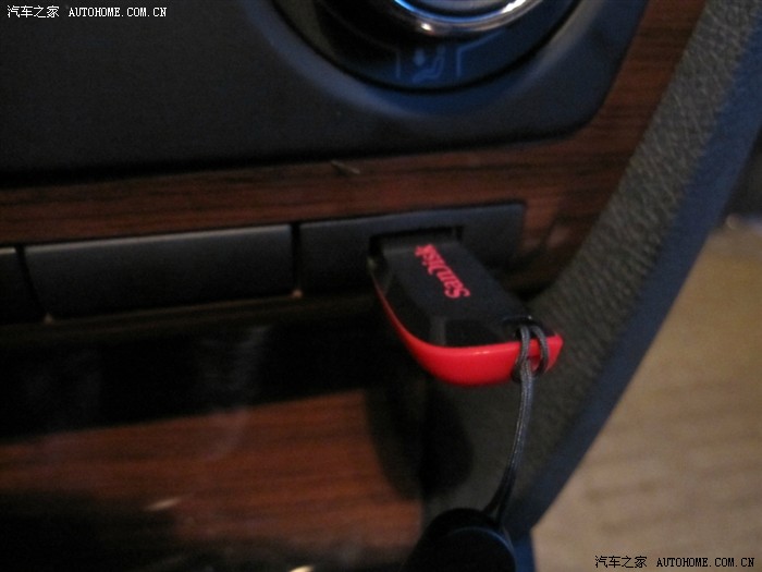

        ki神自己开模做得不错哦,虽然比不上专业的,但是咬花面也做了,表面也没有太丑的料花等。比较肯定。就是那个接口向里面按的时候有点困难。原厂的是采用的卡勾,比较容易装,而ki神是整个一个实体。没有弹性,所以可能需要自己削掉一点才能装进去的。其余的都很完美。
        拆面板的时候,最上面可能需要用磁卡去翘下边边的。

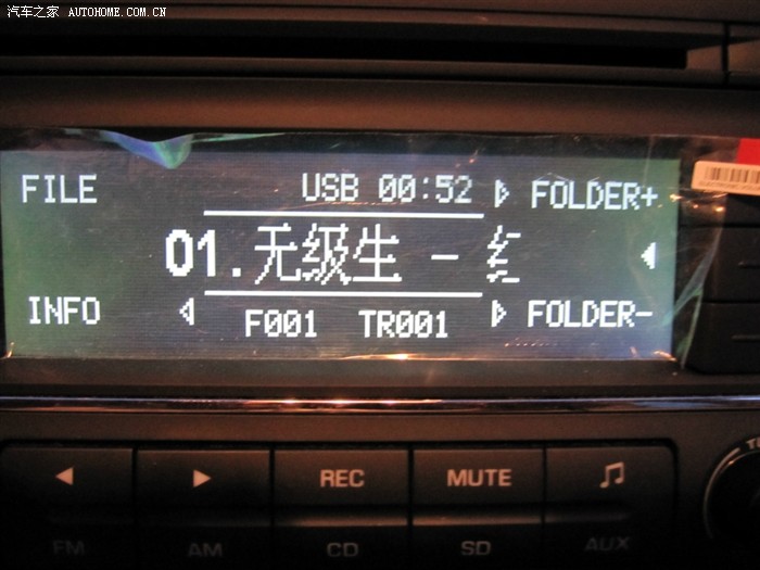

        隐藏功能开通4个:单独解锁驾驶室门,转向灯3闪变5闪,雨天关窗,转向雾灯。自己测试前3个,最后一个没有测,太饿了,上楼吃饭去了。
        雨天关窗测试时有个失误,雨天关窗需要在车门锁上的情况下才起作用的,我在外面用矿泉水浇了半瓶还没有用,我是4窗加天窗全开的。哪些吃过晚饭的出来吹风的同楼的几个大叔,一副很好奇的样子看着我浇了半瓶。NND,太TM丢人了。后来发现,车门没锁,锁上后,再浇了一点点,哈哈,立马全关上了。那帮大叔的样子很惊奇的了!
