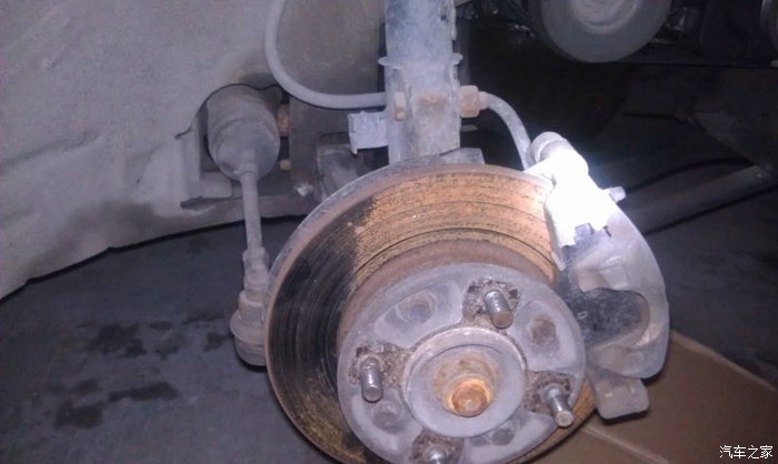

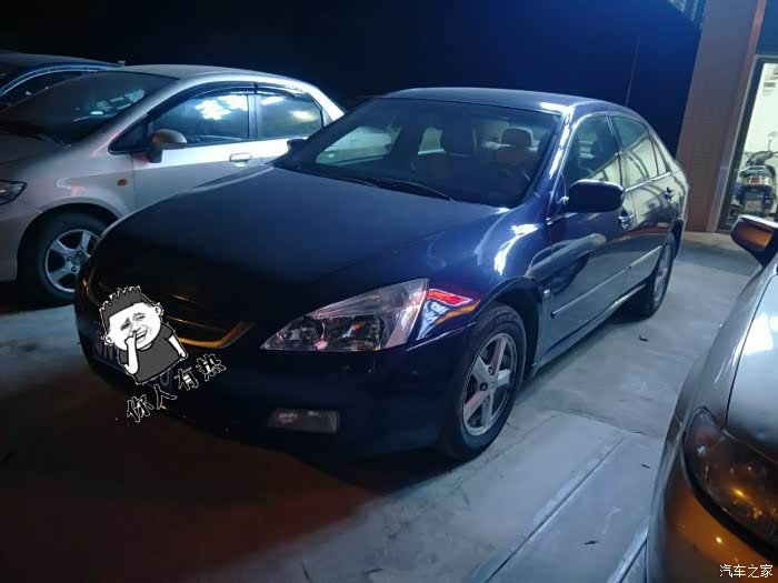

老Q的发电机皮带响了很长时间了,总以为没什么事的,前几天一看那皮带,烂得不成样了,幸好还没断,上个月才路了一次小长途回老家,现在想起一把冷汗。

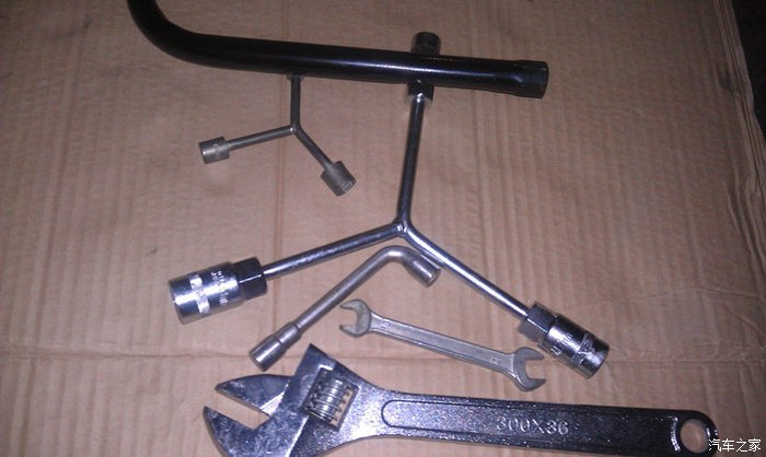

于是就上某宝去买了发电机皮带(10元),想起这老Q到手后还未保养过,于是又买了压缩机皮带(10元),正时皮带(50元),手动变速箱机油(2升45元),离合器压片(29元)不用三天就寄到了,昨晚下班后9点钟了,拿着手电筒气把右前轮拆下来一看,没想到那空间这么狭窄的,刚够两只手伸进去,而且网上所说换正时皮带要用到的10号、13号、18号扳手,我只有一个10号的开口扳手,而且是用不了的,其他号的扳手都没有,所以弄了一会儿,一颗螺丝都没拆下来,又重新装起来开到一间自以为收费比较便宜的小店去问换正时、发电机、压缩机的皮带要多少钱,回答150元不能少,唉,这样的老车真的不想花太多钱在上面,于是决定今天自己去五金店买了10号、13号和18号梅花扳手,今晚下班后回去再搞,搞得好,过程以后发上来给大家分享。
我只有这些工具了,只有一个10号的开口扳手
看到皮带烂得有多严重吗?所以如果你们发电机皮带也有这支支响,赶紧看看吧。
烂掉一半了
各位能人,小弟求救了。昨晚又搞了两个小时,结果发现曲轴轮和水泵轮无论用什么办法也拆不下来,拆得我的手都痛了,包括论坛上各位所说到的用汽车启动法,加大力臂法,我还用千斤顶去顶套筒的力臂都弄不下来,水泵轮也是,一扭就转,也拆不下来。老兄有什么好办法吗?我打算今晚拿瓶W40去喷一下试试,这样可以吗?有没有更好的办法能把这两个轮拆下来??
