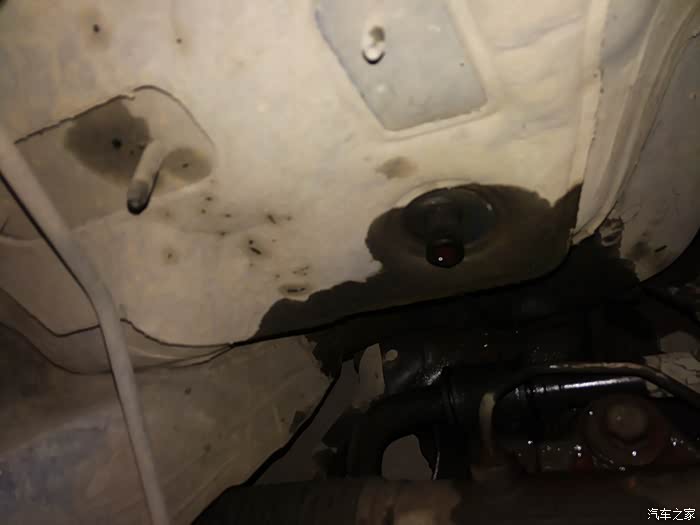

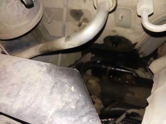

虽然是从别人手里边入手的但是自己也很爱惜,东西都给它用好的,于是乎到某虎买了全车油水,全合成机油曼牌机滤等,开了差不多两千公里晚上一开空调出风口出白烟!!哦买噶!!暖风水箱不知不觉就挂了,剩下的我一脸懵逼,发动机故障码也出来了,那晚我喝的蛮多的也是自己开,停车就发现
防冻液差不多漏完了,没有防冻液发动机怎么样我也就不说了,大家都明白。然后过年放假没货,接了管子没空调开了一个星期左右,货终于到了

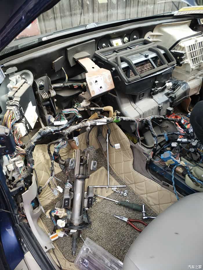

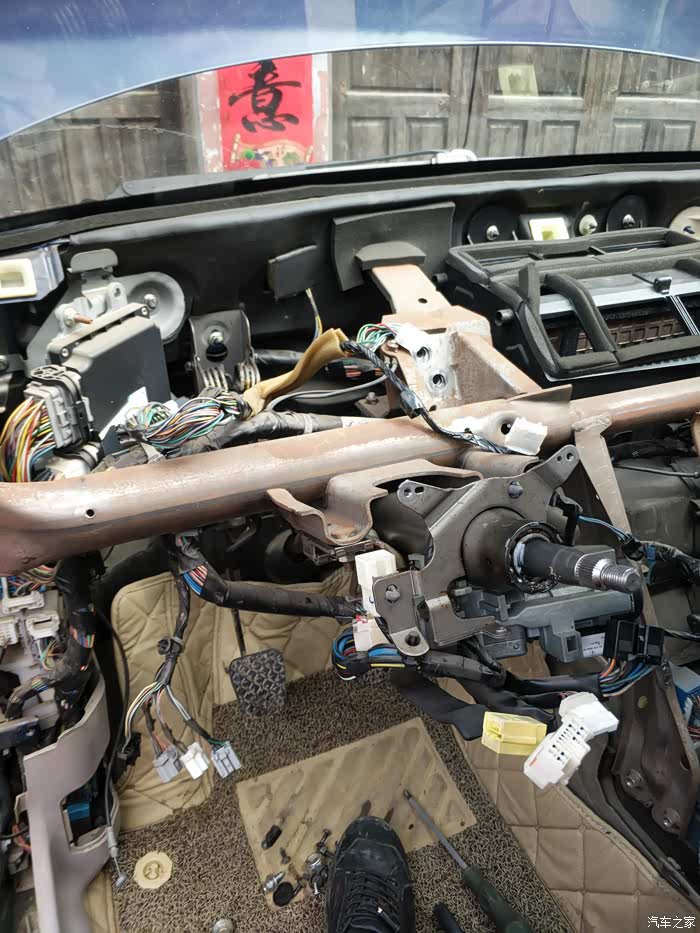

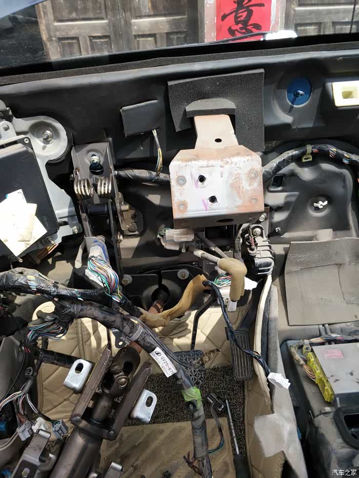

开始了拆内饰

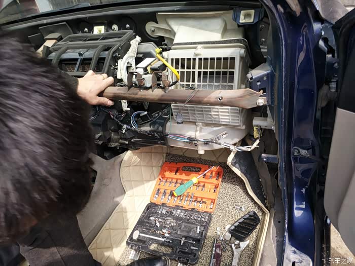

和朋友两个一起拆掉仪表总成
在看看差什么螺丝没拆

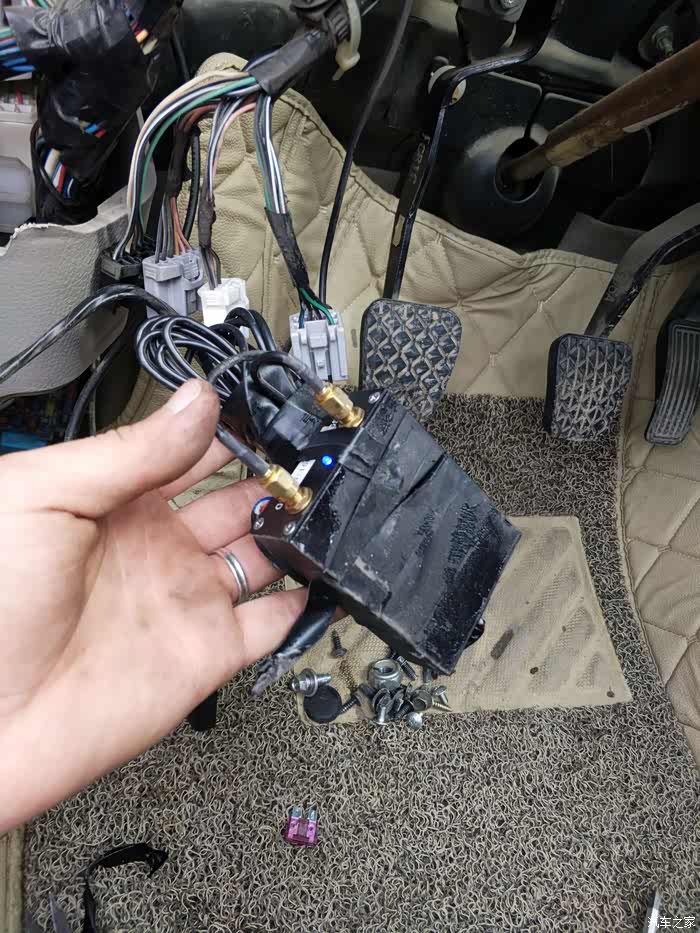

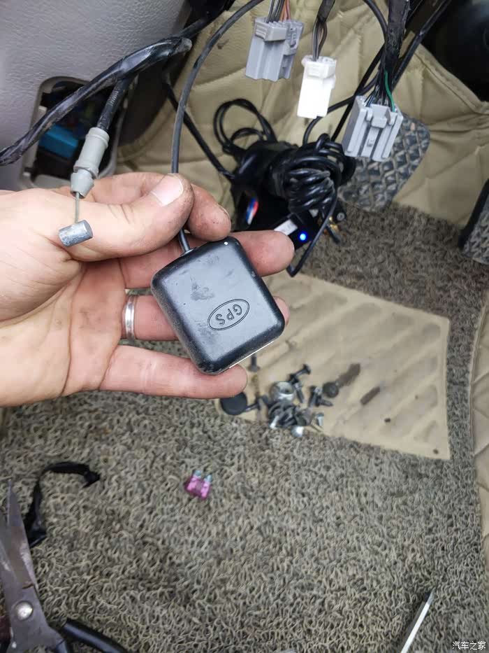

居然搜出了GPS,你没看错,是两个!!!
还没拆完

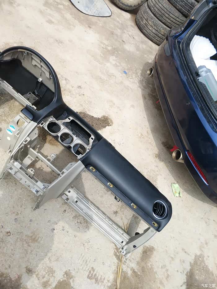

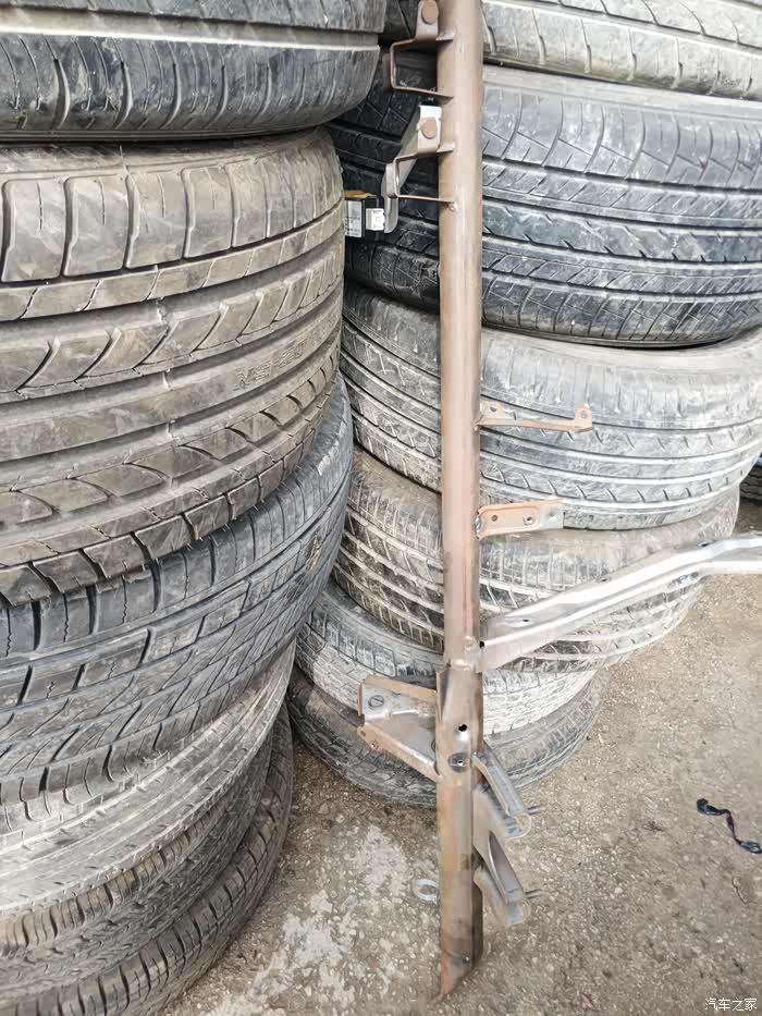

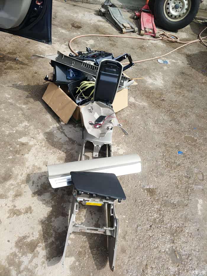

拆下来了,好多螺丝
成了这个样子,有点不想要了

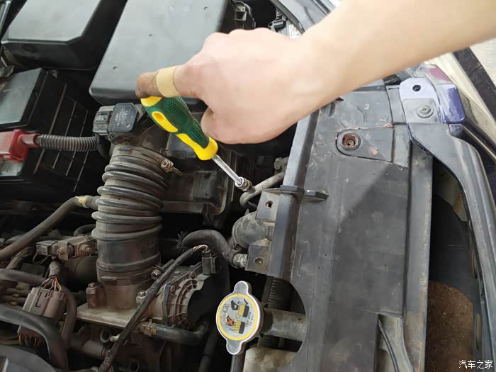

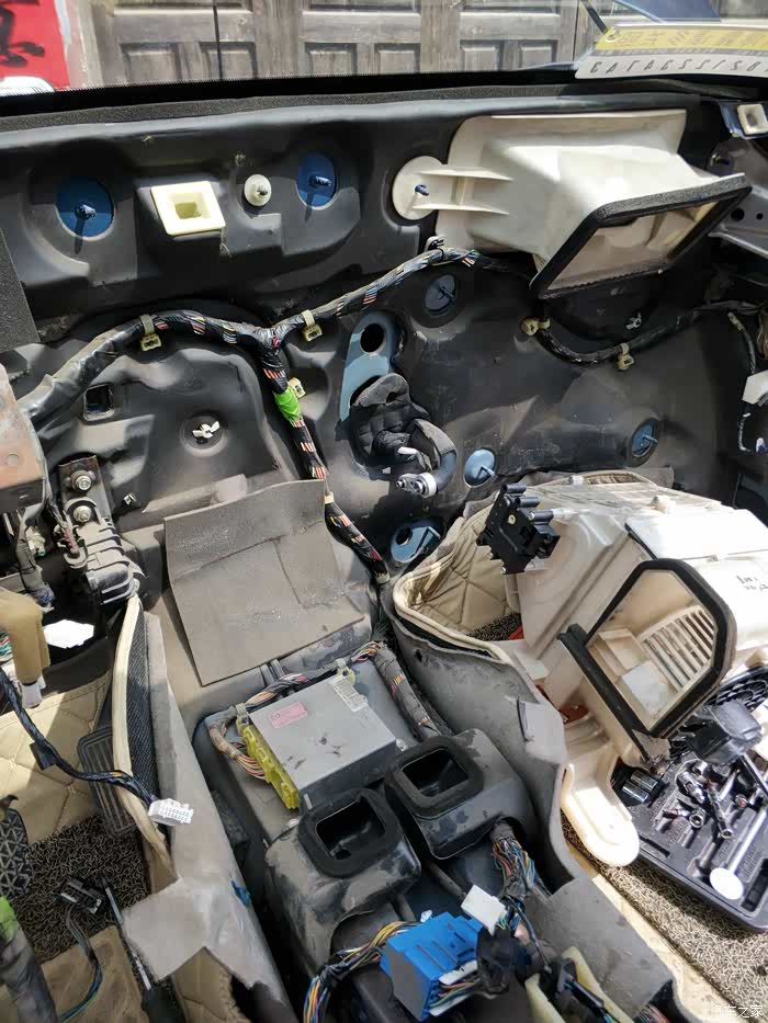

放掉沸才能在全部拆下来,只是没有了冷风,夏天在加好了
全部拆完了

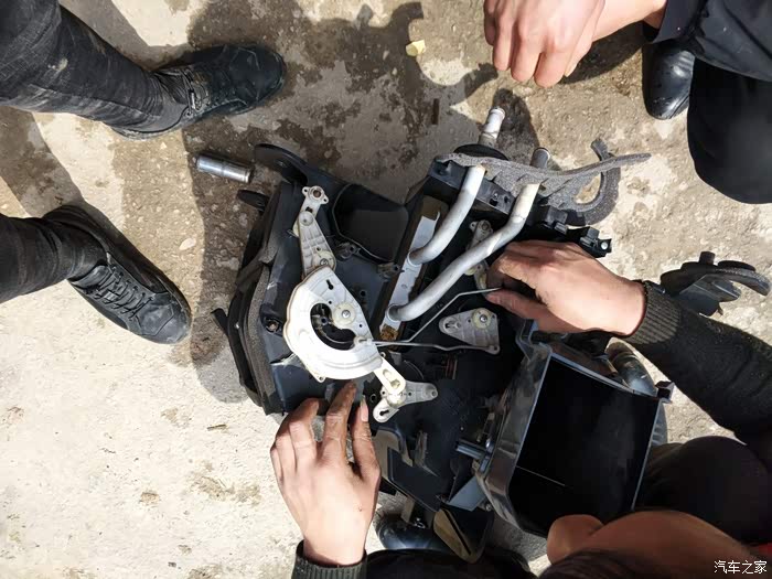

换暖风水箱,旧的加水进去看见滴水,不知道能不能修复
四个小时装好了,请去吃顿狗肉,现在成了这样
