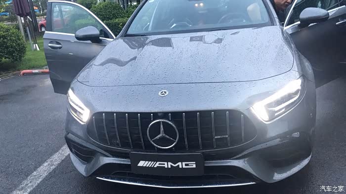

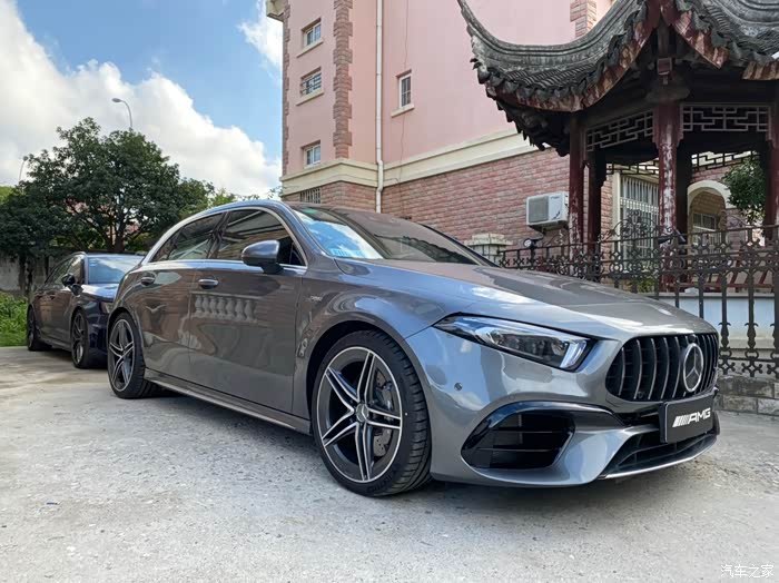

选择新款A45,因其浑厚饱满的外观与动力,精致细腻的内饰与配置!在现今的用车环境之下,小车的灵巧相比于中大型车,令驾驶的从容性和乐趣 高出不少。实际用车的感受,W177 A45 AMG的车体、底盘刚性,原厂的工程师是下了真功夫的,落差地形的工况下,未曾听过车架、内饰的异响!方向盘的指向性相较于同级别车型来说,更加的精准与乐于进弯。 8月定车45S先型特别版,

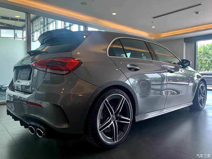

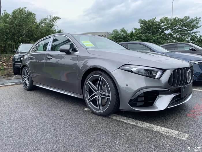

4S店 8月下旬到的唯一现车,山脈灰45
浑厚饱满

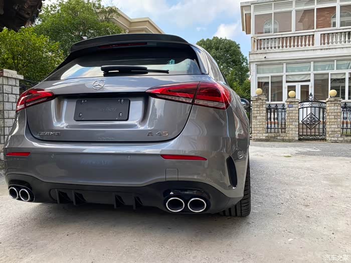

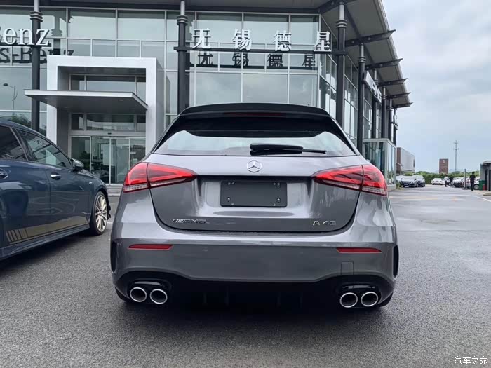

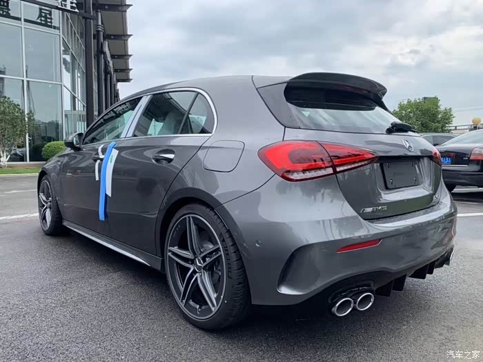

假四出,但是夠气势
精致的内饰
当时盲定的,未曾见过、坐过实车!首次接触,直接拿下
精致霸气又不失优雅

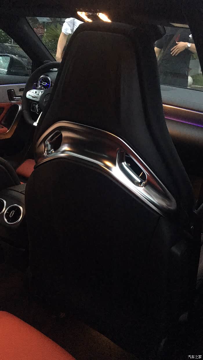

AMG桶椅,包覆性与质感一流

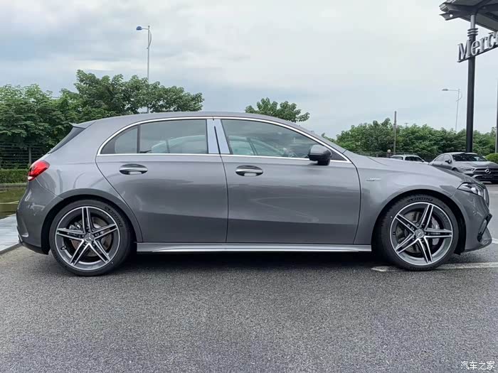

但久等不来,4S里45现车选装了方向盘旋纽与柏林之声音响,实车山脈灰的质感还是蛮精致的,就直接提现车了…

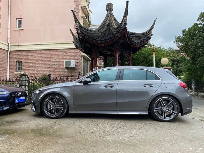

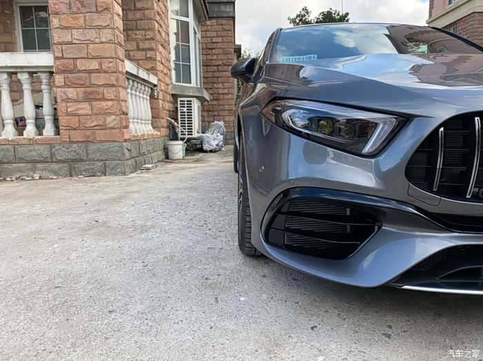

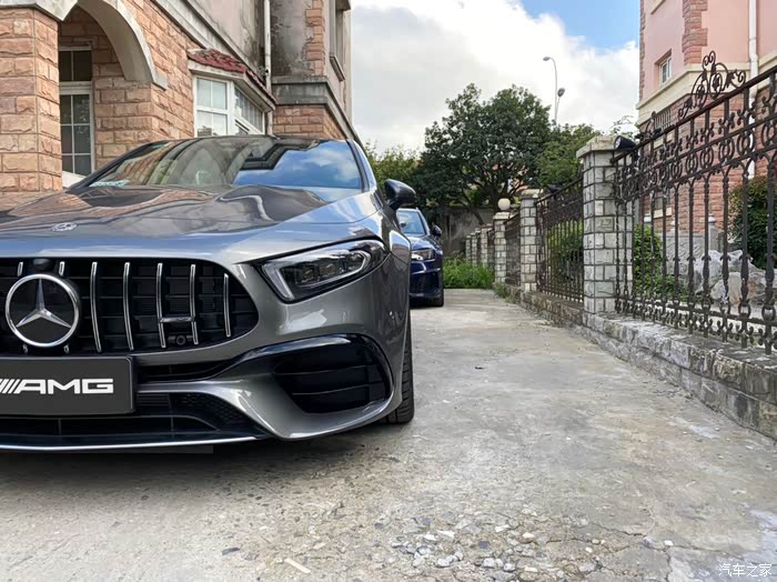

比例还是比较协调的!车高再低趴一些,姿态会更好

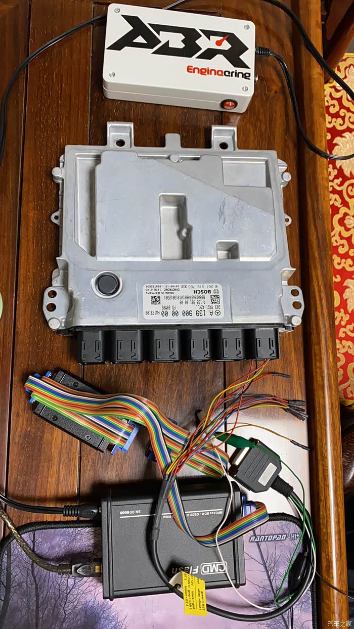

开这车,对动力肯定是不会满足的!提车回来隔天,ABR现调程序走起…原车1.9的压力值,略低于45S的2.1,ABR 1阶+的现调程序2.6的压力值,加速感受提升非常明显!就是磨合期间只是偶尔小拉一下,配合ARMA进气系统再多个十几匹马力,全段排气已经3D扫描等待到货…这车就是一时改装一时爽,一直改装一直爽!唯一缺憾的 赛道模式与漂移模式,已经找到高手说是可以刷出来,十一找时间搞定。
神器的大脑
ABR 程序工程师 现场制作1阶plus 2.6压力值的ECU程序

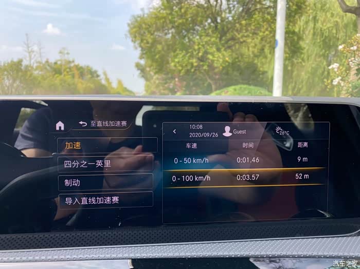

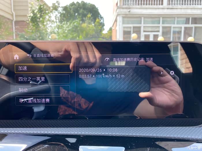

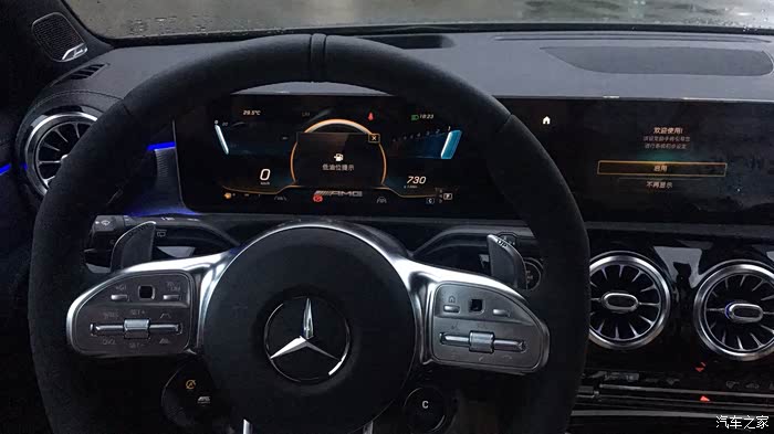

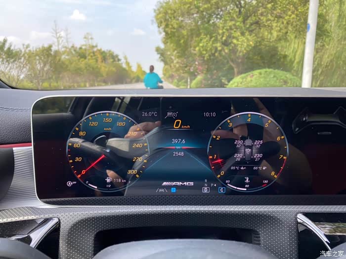

经过两千多公里的磨合,今日9/26早上秋高气爽,想着拉一把0~100km/h试试…系统显示3.57秒
气温26度,车上一人,体重200斤,98汽油无添加剂,进排气原厂。
磨合期,就拉一把!4000转左右弹射,01 3.57秒。ABR的ECU程序,AGT shock倒插式避震以外,其余全原厂…
第一次用原车自带的系统测试,僅供参考

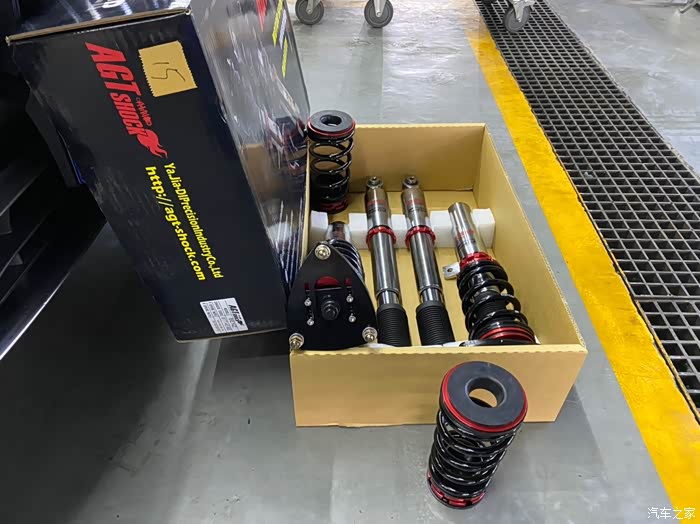

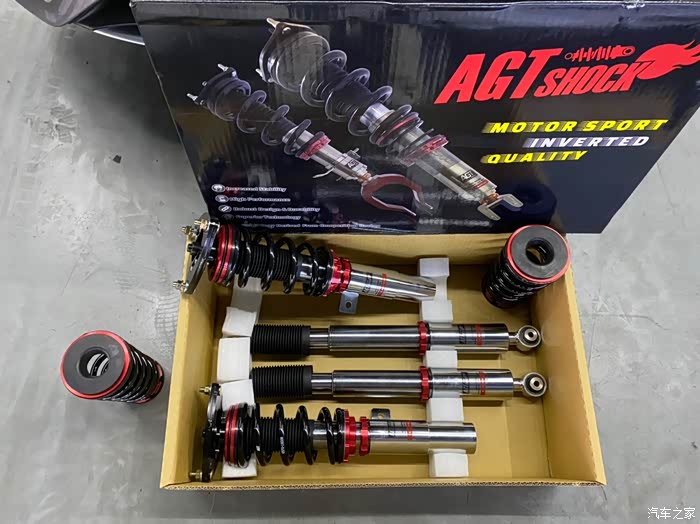

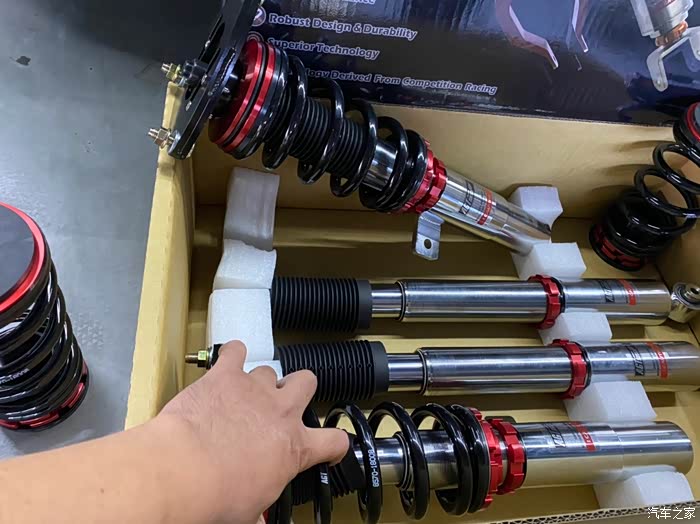

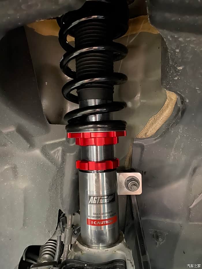

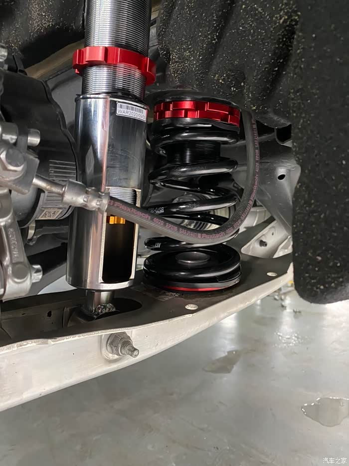

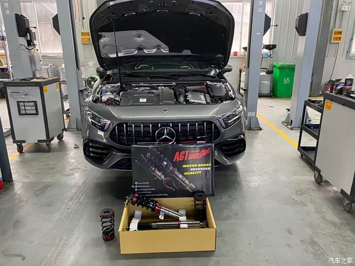

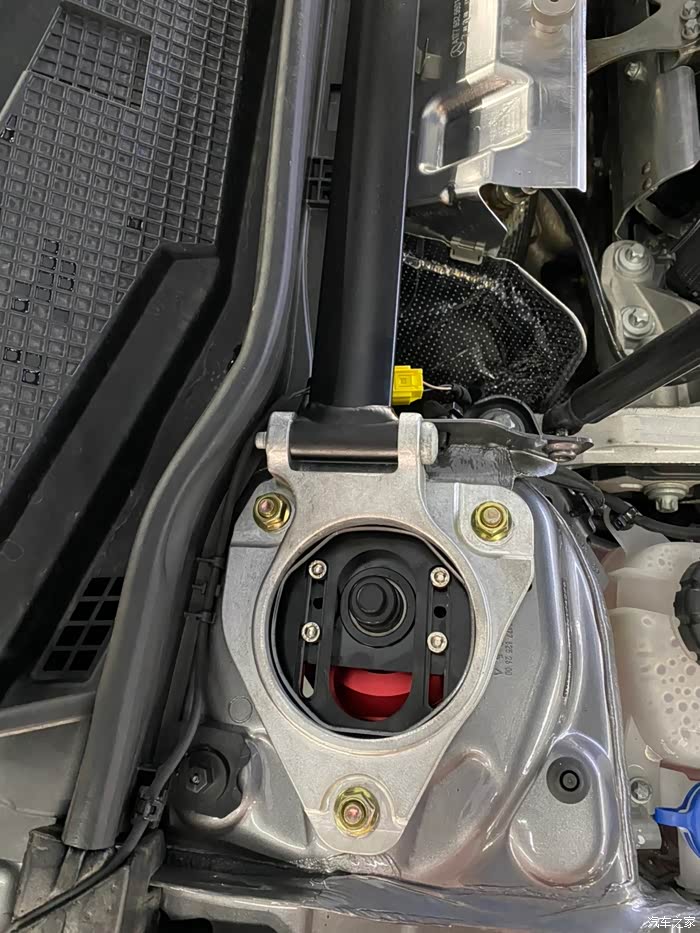

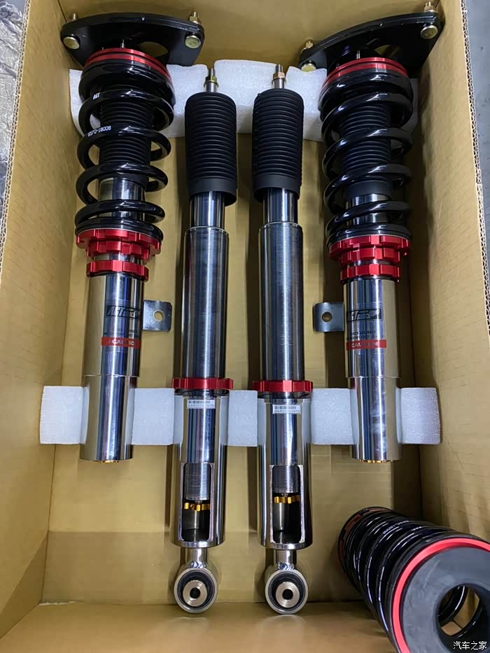

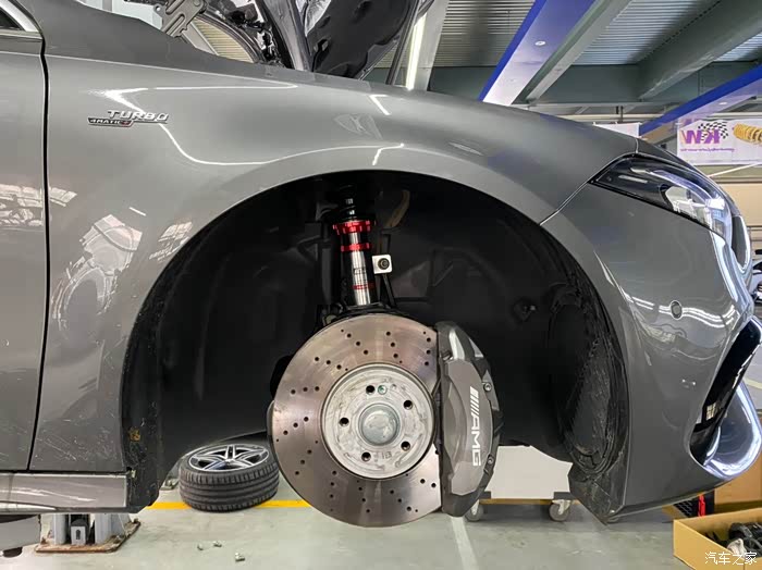

W177 A45 AMG原车前翼子板自带宽体,前轴的倾角也有一度多,原车弹簧与避震阻尼也是很运动的取向!就是新车状态下,比较硬和后轴过于弹跳,操控是足够的,激烈操驾还算可以,但是日常行驶的柔韧性略显不足!再加之年纪有了,不会一直处于激烈驾驶的状态,所以还是做点升级 爱护一下自己的老腰…AGT shock倒插式避震之前几部车用下来都是柔韧又富支撑力,所以提车一周之后还是做了升级,厚实的路感反馈,不再有硬、跳的感觉!並且选配升级了可以调节倾角的波子鱼眼前塔顶,有机会下赛道的时候,也可以方便调节。和45S的差异还有前刹车,先定了DIXCEL的Z皮试试,应该磨合期间暂时夠用了!日后再考虑升级为45S的6活塞刹车或者AP9660…。目前降低车身为前后0.5指的高度,前轮多做了一点倾角。前轴单边垫了16mm、后轴单边垫了12mm MANGU曼固的轮距垫片和加长螺杆,操控性能与舒适韧劲相较于原车,好了不少!
AGT shock倒插式避震系统,速来拯救我的老腰
几部车用下来!作工 用料 效果…超高性价比
倒插之于麦佛逊避震结构,相得益彰

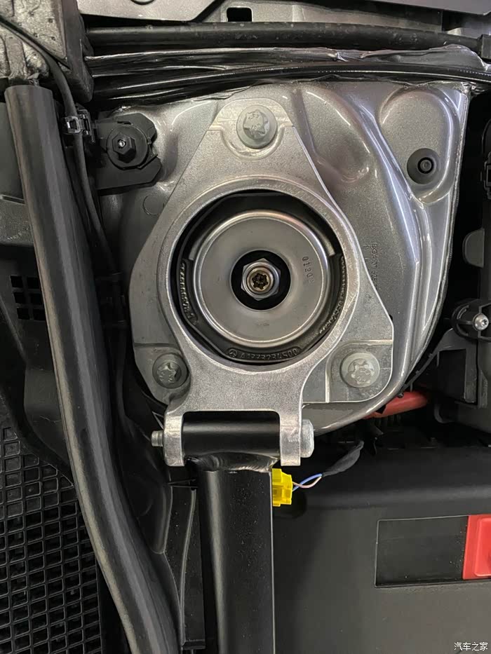

升级选配了可调倾角的鱼眼塔顶,方便倾角设定

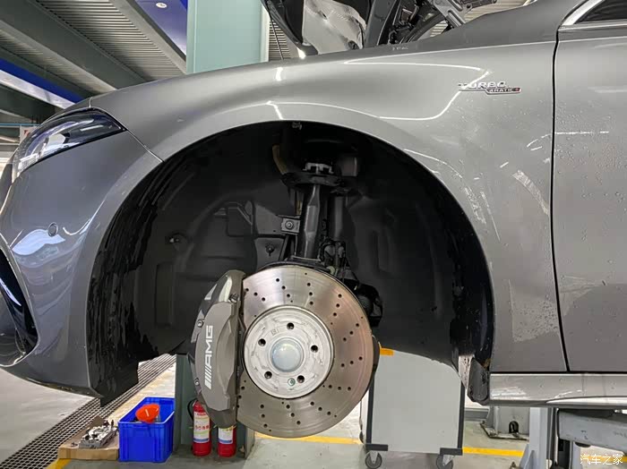

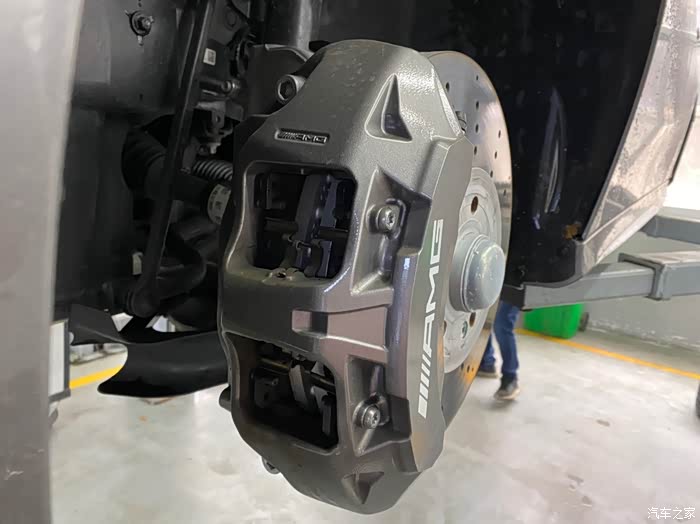

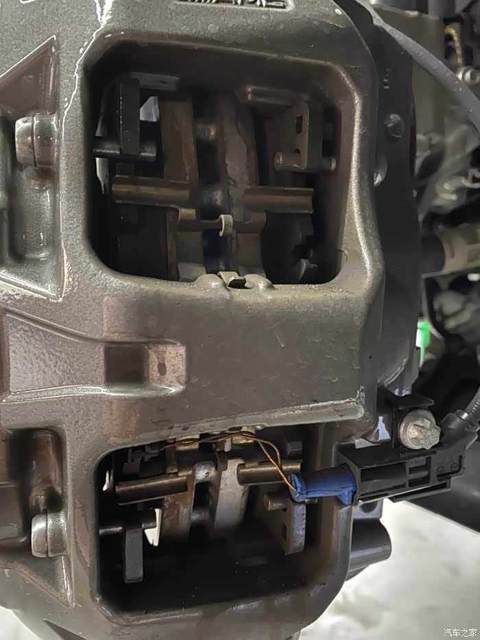

四活塞
铝羊角
四活塞刹车卡钳细节

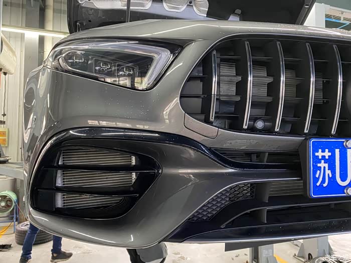

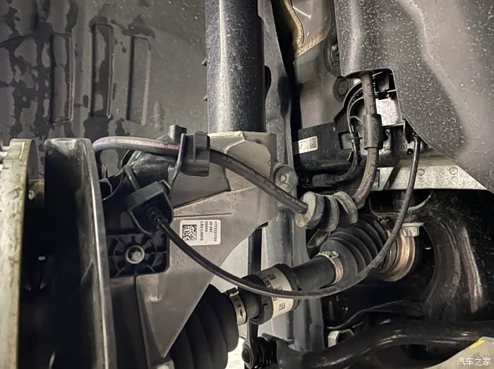

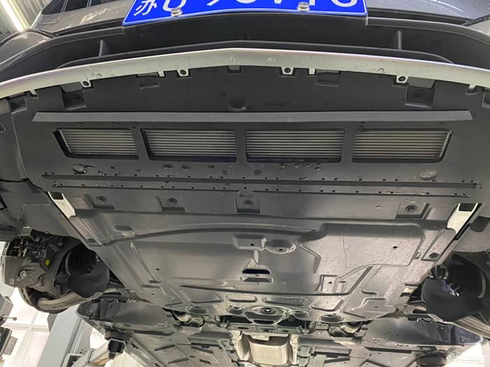

到处都藏着散热冷排!底盘防护、导流…很工整
下支臂还带有刹车散热导风板
下支臂还带有刹车散热导风板
散热冷排

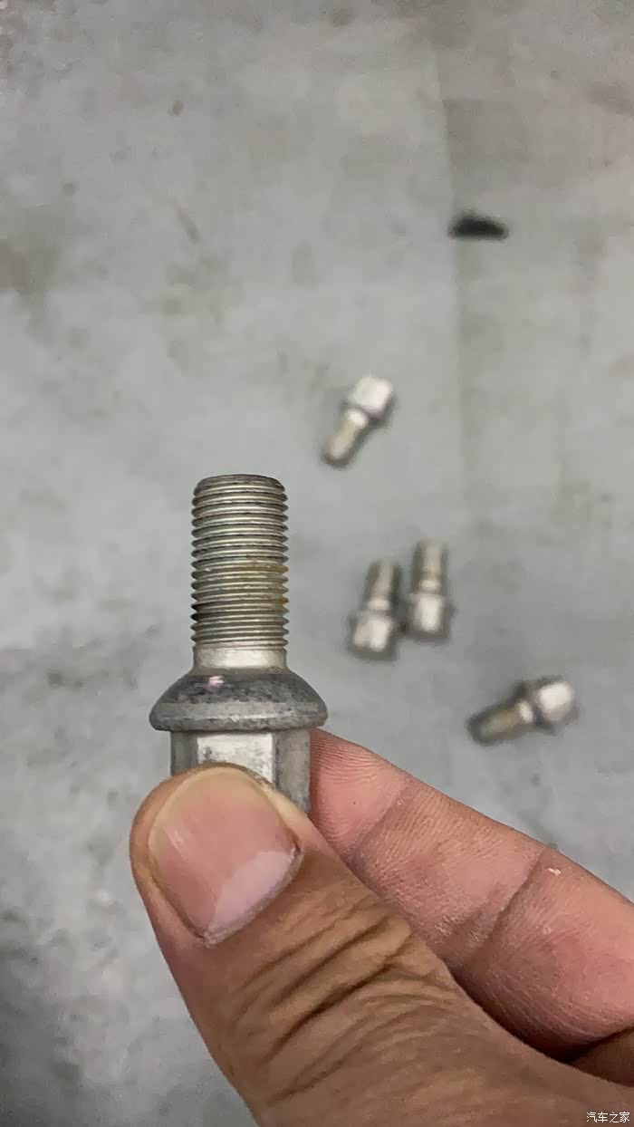

原车螺丝M14x1.5的丝牙,球面接口
原车塔顶、顶吧拉杆
准备预压好前簧5mm,开始上车
前轴搞定!合位100%
AGT全长可调的设计,不管怎么样的车身高度,行程、软硬 都不会影响与改变
调点前倾角,可以再提高点过弯性能
后轴安装完毕

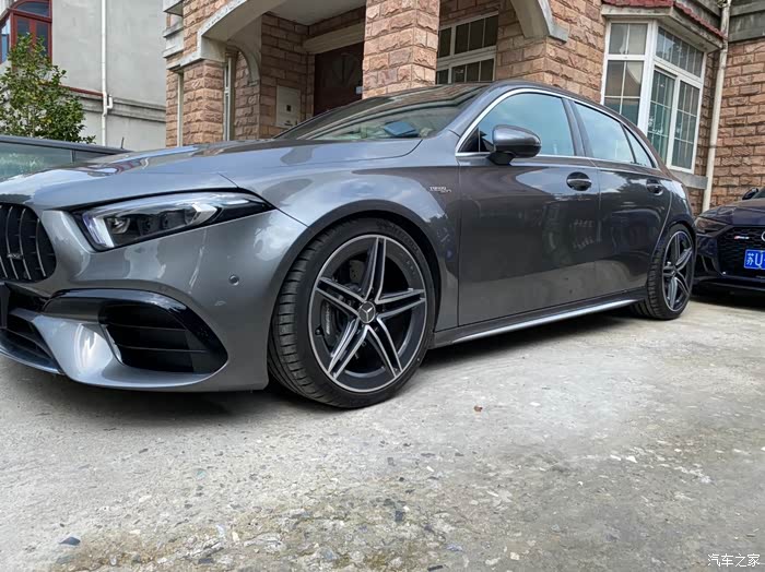

车身高度0.5~1指之间,车高降低之后,轮胎越往内缩!安排曼固MANGU的锻造轮距垫片与加长螺杆用着先…
侧面姿态好很多,低趴、运动的气息更加浓郁

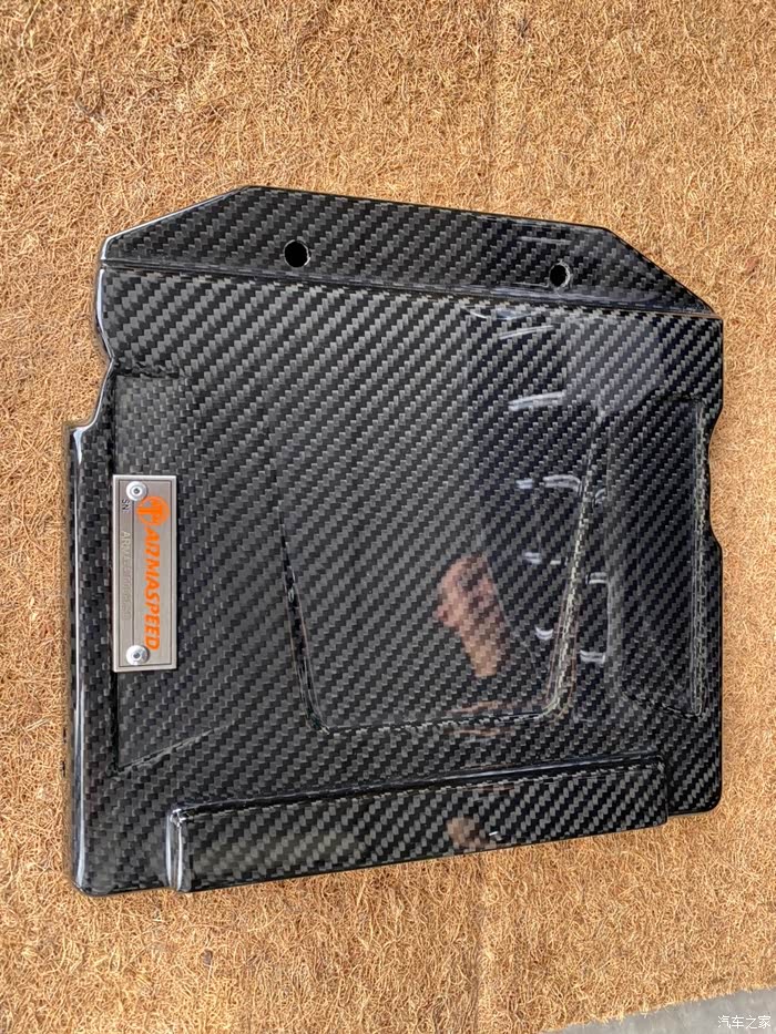

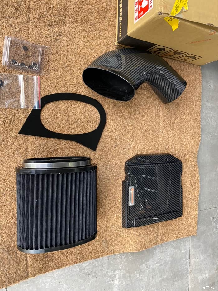

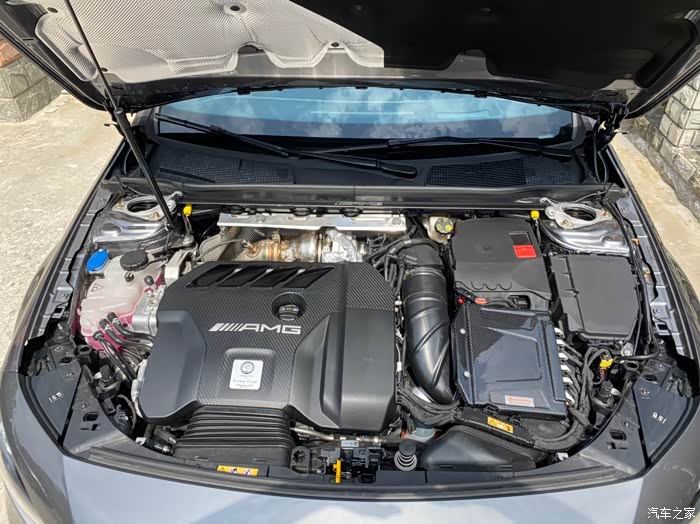

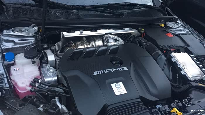

从台湾空运了一套ARMA碳纤材质+高流量进气系统,厂家数据可以增加17匹马力。但是少了配件,十一期间再安排时间装车
ECU主板的碳纤盖板先装上
精致了些
17匹马力的套件,香…
前16mm、后12mm 曼固MANGU锻造轮距垫片上身
轮距垫宽之后,拥有更稳定的底盘反馈,更饱满的外观与姿态…

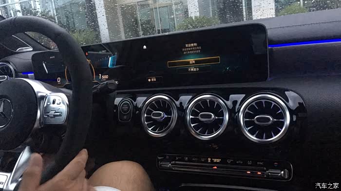

A45这套内饰与操作界面、多到数不清的功能,放眼望去 在性能钢炮的领域里无车能及了…
