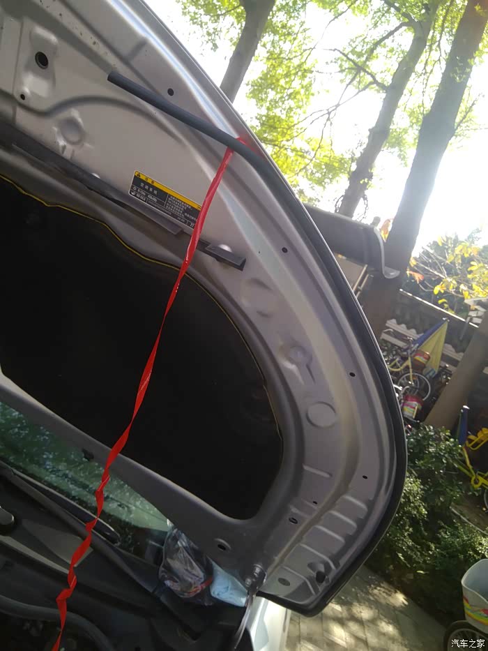

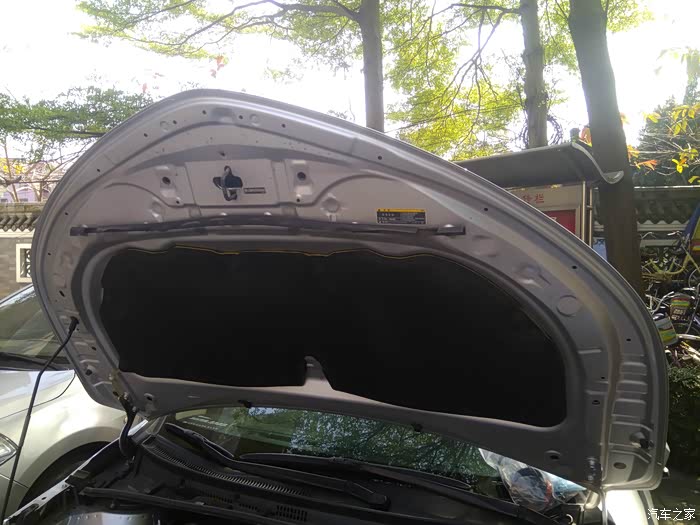

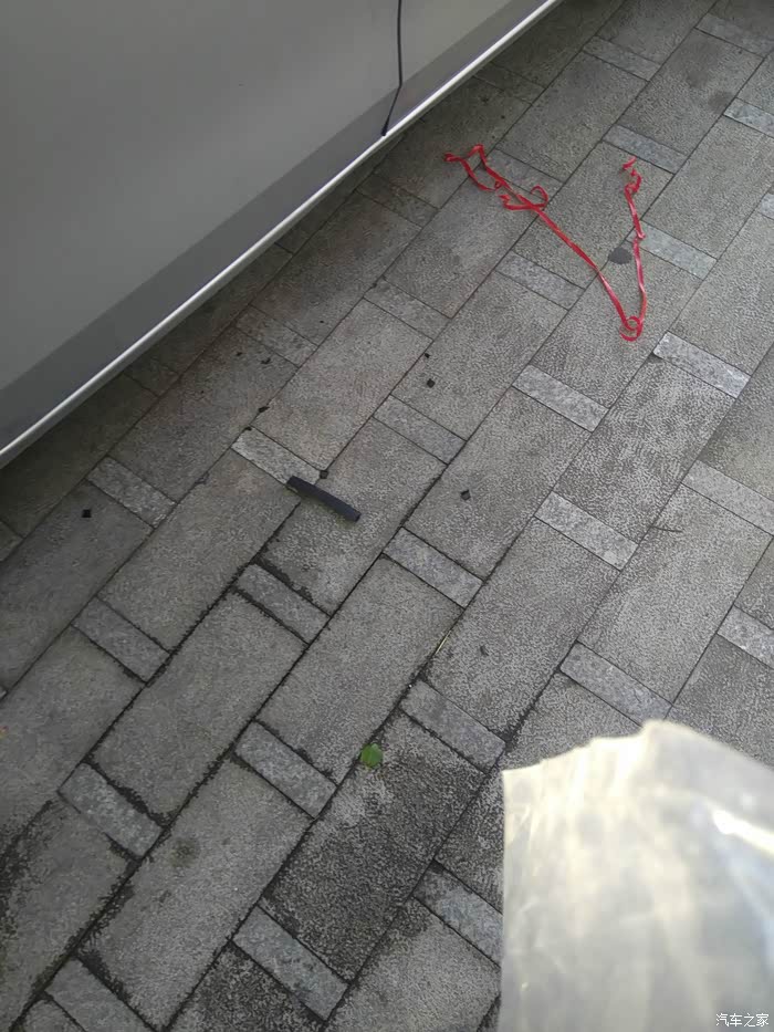

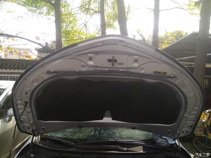

开始施工,第一步前机舱。

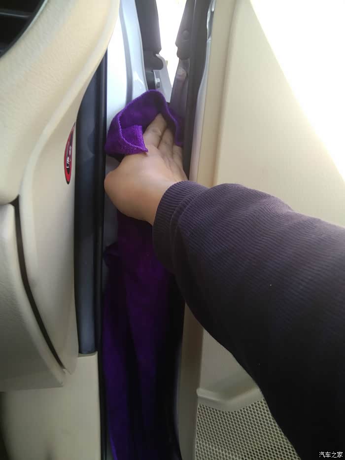

搽干净,抹胶。必须步骤。后续每步都这样,不再多述。

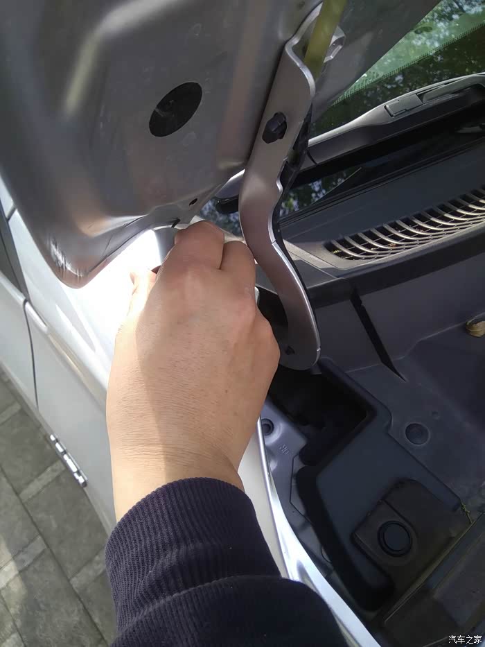

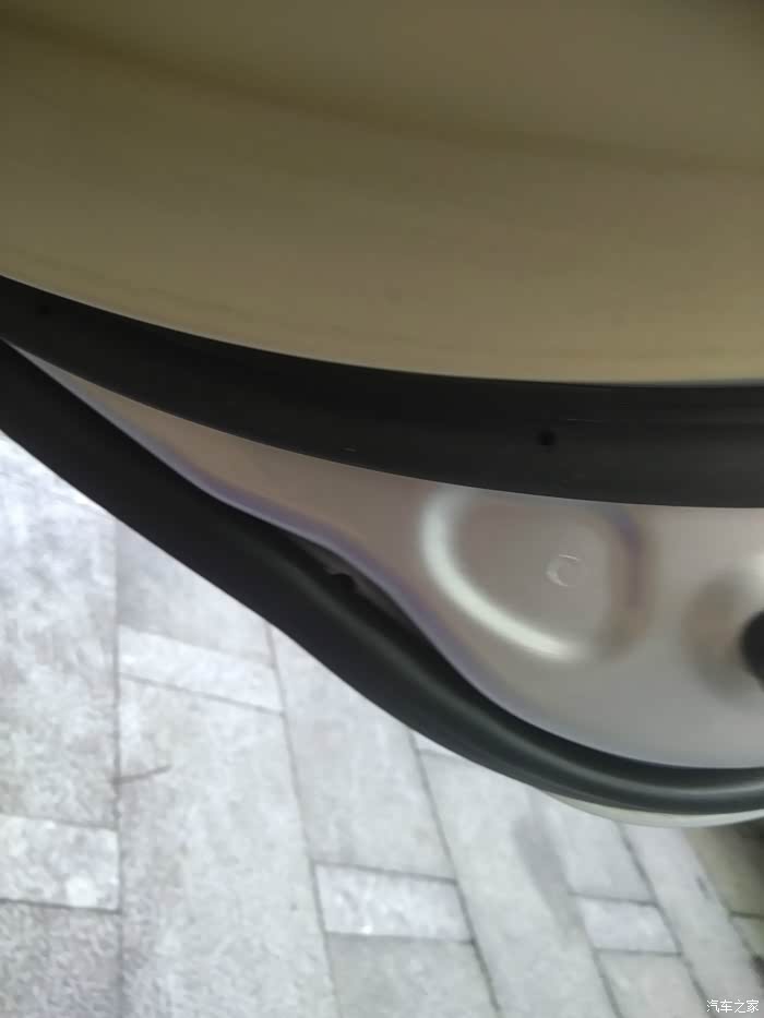

靠着边帖。左右一样。
两边贴后的效果。胶条会与下面胶条重合,没关系,不影响关门。看论坛上确实有的帖在车下部的边框上,但个人认为没有贴在上盖上密封好些。

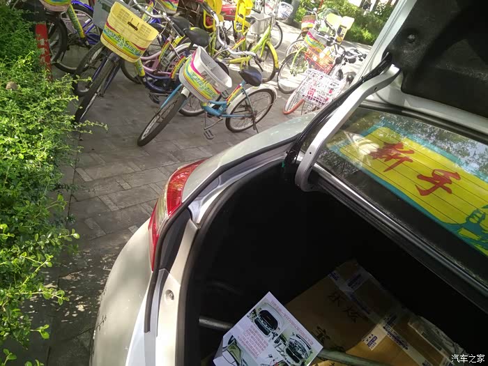

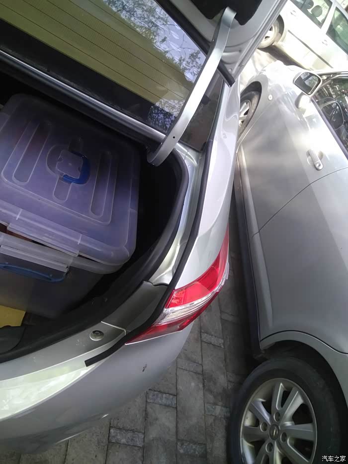

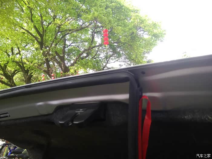

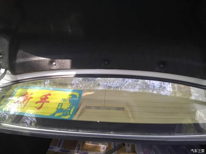

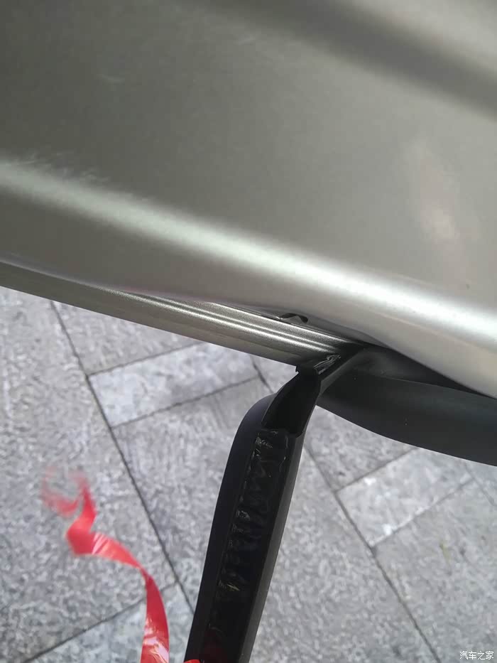

第二步,后尾箱。帖后尾箱盖子后面。
再贴边框。
左右边框一致

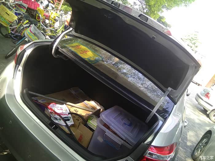

最后帖盖子尾部,一定要留好水槽。
后备箱还行吧。

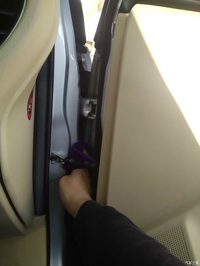

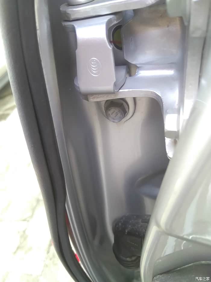

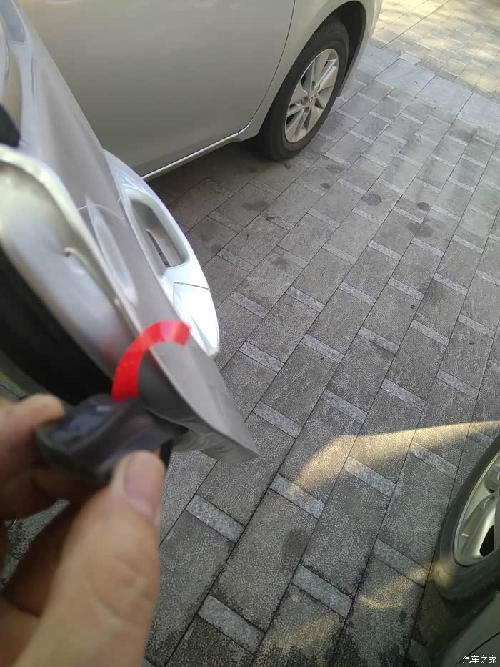

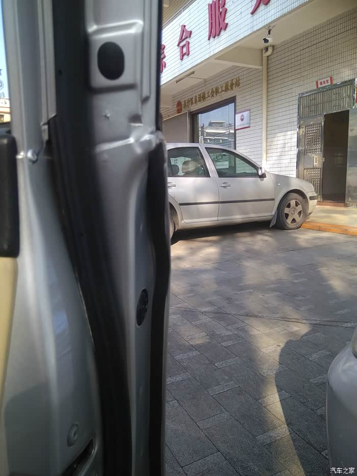

第三步A柱。先搽干净。上3M胶水,待1-2分钟后再上胶
搞清楚正反面,有胶的帖在门框上。
安装自己要动动脑子,剪个破口更加合帖。
一定要边粘边撕,避免粘的不是地方。

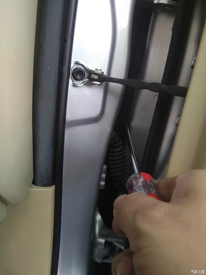

地方小,用螺丝刀轻轻按。
粘到门下角,别再动了。
粘到门下角,别再动了。

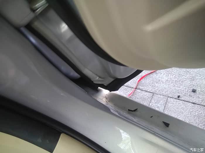

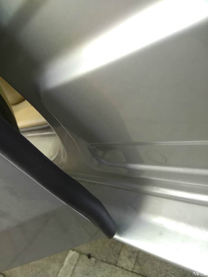

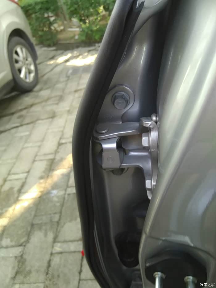

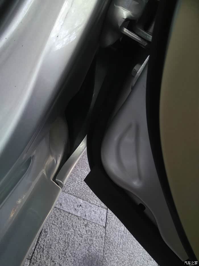

第四步,前门。先贴门框下部。
再装上面,多余剪掉。
装前门下部,注意排水口要减开。
最后要与A柱连接粘住。多余剪掉。

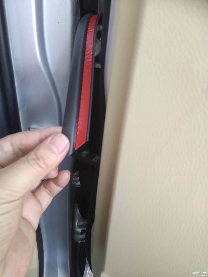

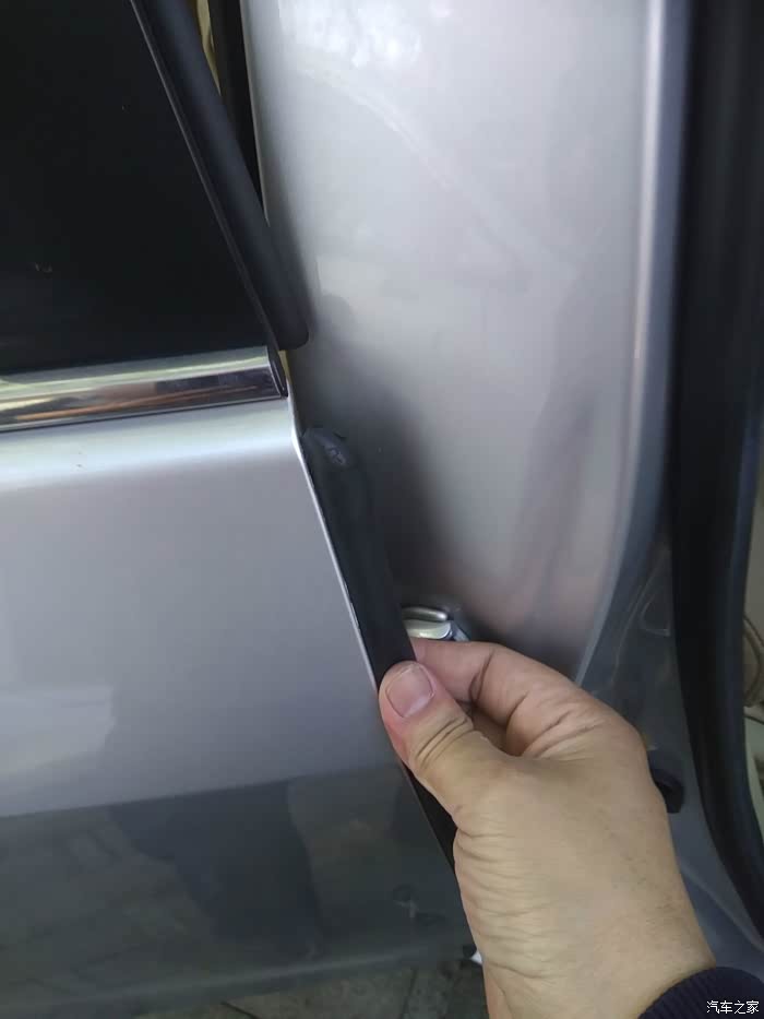

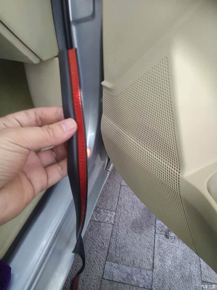

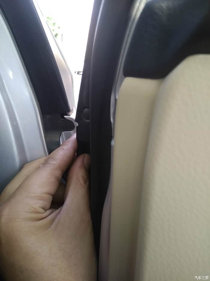

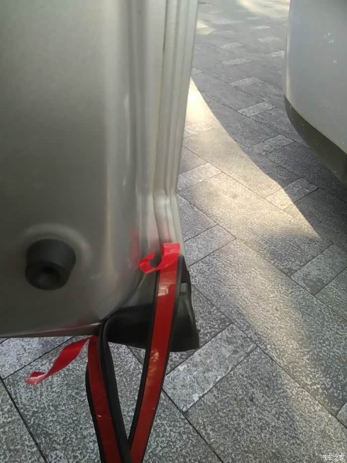

第五步,B柱
一边卡进去,一边粘。
一直粘到最下面。
一直粘到最下面。
一边帖一边解掉红色的塑料膜。
一直到最底下,多余剪掉。

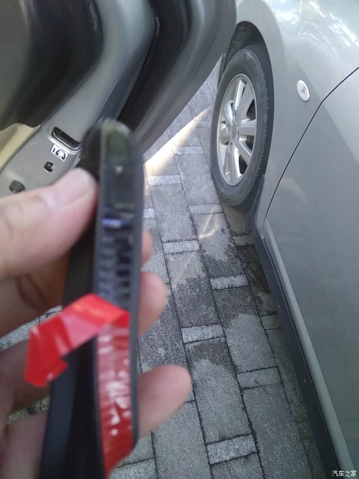

第六步后门。
边留外,胶粘里。先比示好了再动手。
下面拐弯,留水口
基本与B柱相连。
