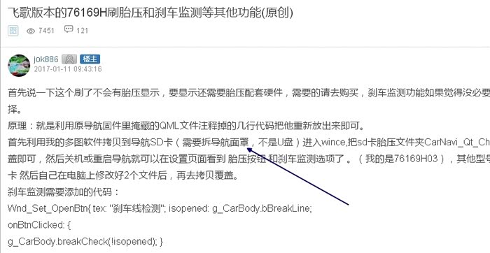

本贴的技术理论依据来源于本坛大神jok886的:http://club.m.autohome.com.cn/bbs/thread-c-3347-59852621-1.html?type=None#pvareaid=101772 在此表示感谢,但作为一个处女座又有点强迫症的我来说,按照大神的方法处理好后,但在排版上有点儿不完美,另外英文版也可以对应修改之,然而,最为重要的是大神在贴子里推荐大家拆下面板,直接更新卡内的内容,想必不是谁都能拆得了吧?具体如下图所示:

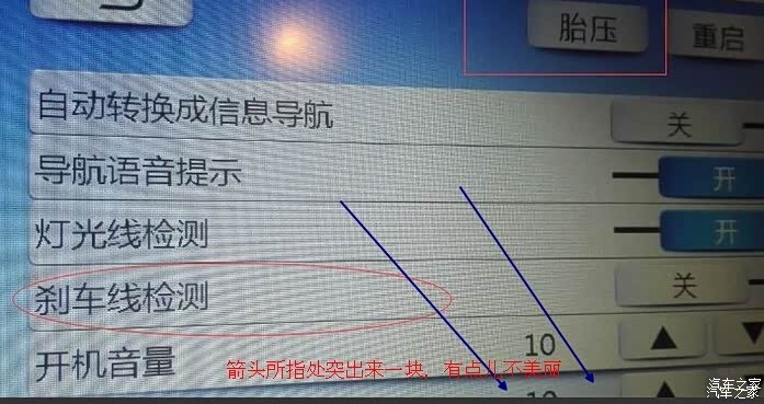

开机音量下方会突出一块,有点儿强迫症受不了
大神说让拆面板....好吧,我承认我拆不了

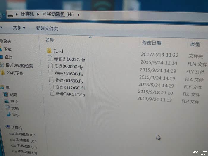

第二步:准备一只FAT32分区表的无内容的U盘,下载修改版76169H03C8_主机程序资源(百度云盘共享
//pan.baidu.com/s/1i4VKWtB 密码: kbqq),放入这只U盘根目录,形如:
形如图中这样子一个U盘根目录状态.

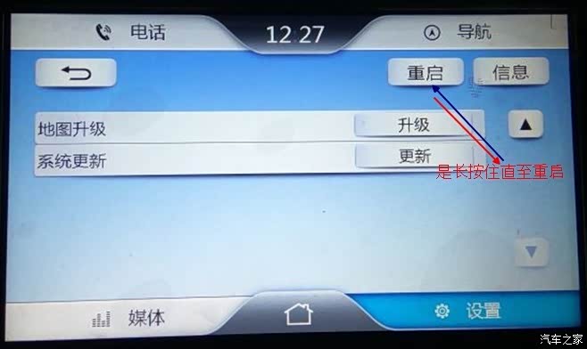

第三步:插在咱们小福的USB上,长按如下图中的:“重启”键,再次强调,是长按直至重启,不是让你按一下,这么做是为了恢复机器默认设置:
如图中所示,最后一次重复提示下:是长按住“重启”直至真的重启了方松手.

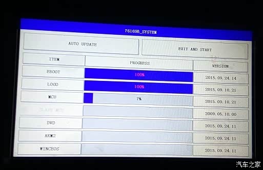

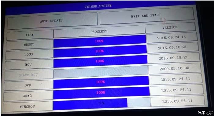

第四步:重启后再一次进入系统里,点击下图中的“更新”:
点击:确定
这中间有可能会黑屏闪屏几下,是正常的,请耐心等待.

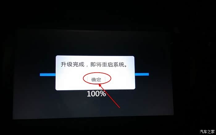

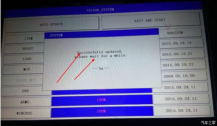

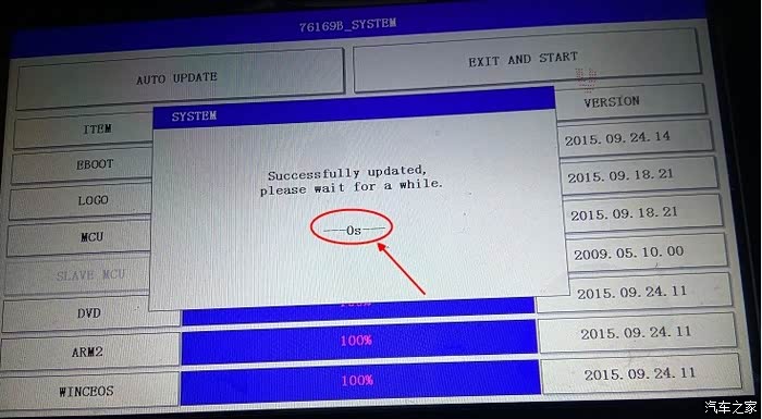

成功的提示...
成功的提示,耐心等几秒.
完成。看似有四步操作,其实利索一点,全部操作完,十分钟足矣.

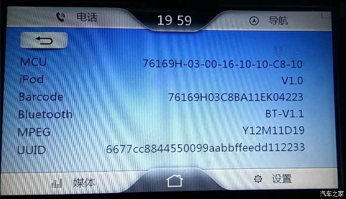

效果图:

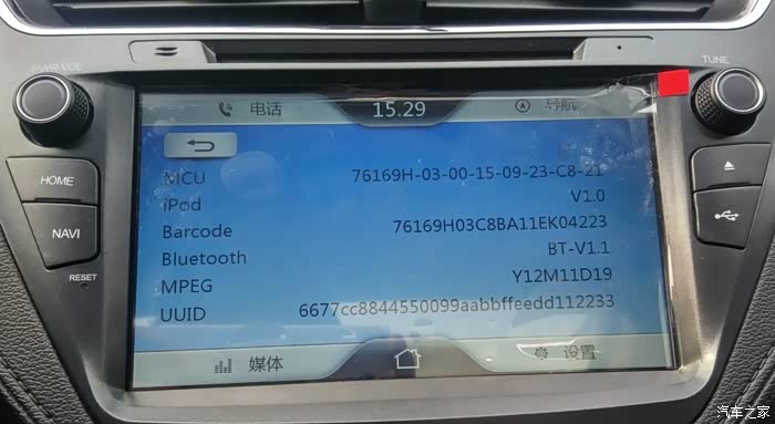

升级后的版本号

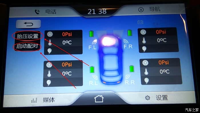

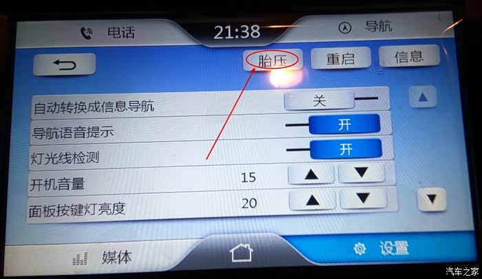

胎压功能,但是得我本人已用上了太阳能的其它牌子的了,我也不会再买新硬件了…………
胎压的部分。鉴于得采购信息采集硬件,我没买,所以就不讨论了。

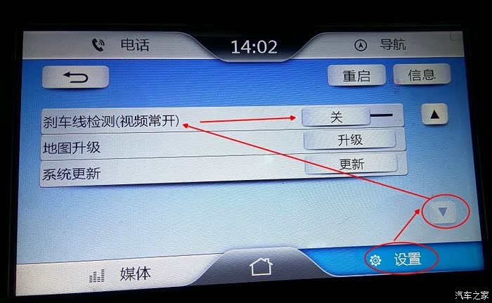

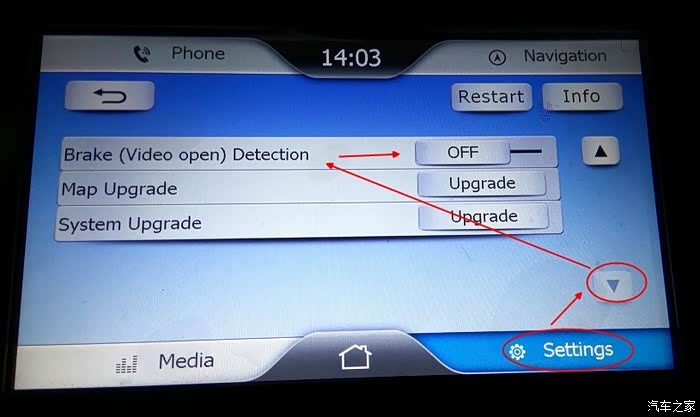

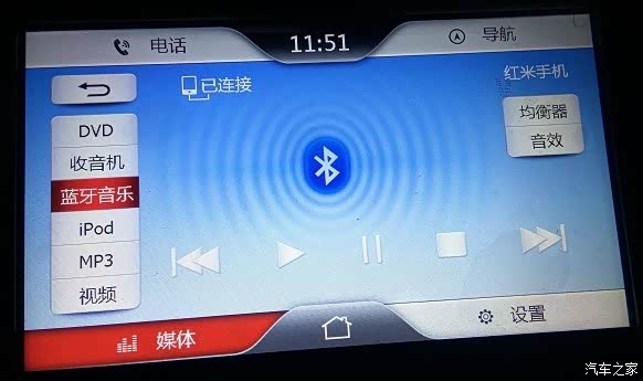

升级后新增的刹车线检测开关功能
